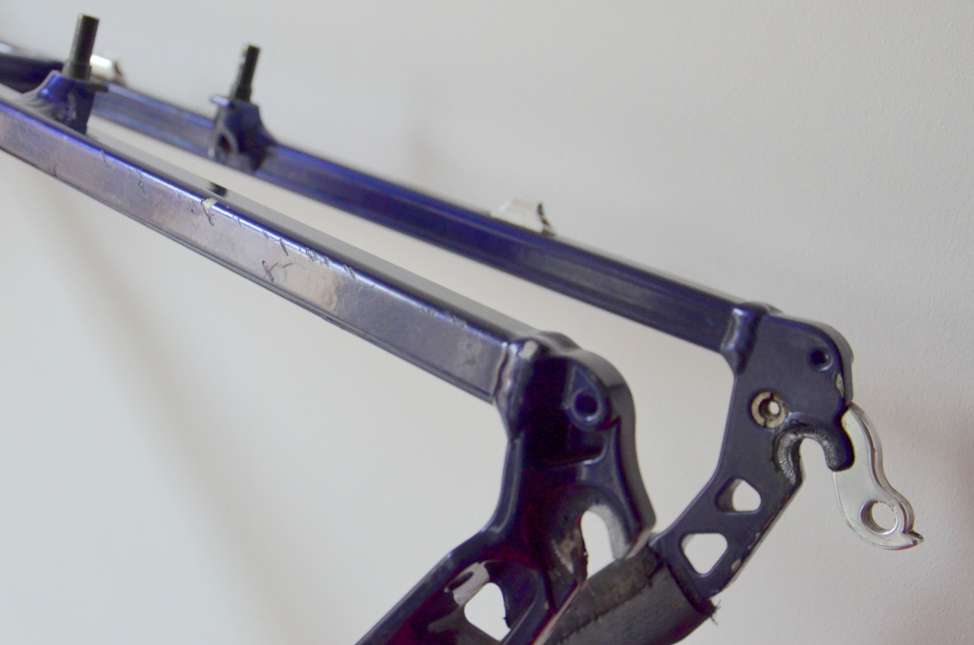

Ok, das heißt die Ösen sind garnicht zur Montage eines Schutzblechs gedacht, sondern für einen Gepäckträger?
Ich verstehe nur nicht, wie ich Gepäckträger/Schutzblech abgesehen von diesen beiden Ösen am Rahmen befestigen soll...
Denn nur das reicht ja vermutlich nicht aus, oder?
Ich würde so vorgehen, den Tubus Disco besorgen den entweder am Schnellspanner befestigen und die Schutzbleche an den Löchern (ist da ein Gewinde?), oder den Disco an den Löchern und die Schutzblechstreben (kann man entrsprechend anpassen) irgendwo am Disco.
Das vordere Ende mit 2 Zurrbändern fixieren.

So, das ist der Rahmen nur eine Nummer kleiner, der Hinterbau ist aber identisch.
Bohren kommt auf keinen Fall in Frage. :) Und Chromoly ist es auch nicht, sondern 7020er Alu.
Die Gewindeösen wurden hinten perfekt genutzt. Aber was ist das für ein Gepäckträger? Habt Ihr sowas schonmal gesehen? Und montiert man dann Schutzbleche am Gepäckträger statt am Rahmen?
Danke schonmal vorab in die Expertenrunde! :)

Hallo, Gepäckträger sieht wie ein Racktime aus. Da der Platz aber recht knapp wird (zur Sitzstrebe) und auch die Kettenstrebe kürzer als bei einem Tourenrad ausfallen wird, rate ich dir zur Fussverlängerung von Tubus. Kostet etwa 12-13 Euro. Erstens wandert der Gepäckträger etwas nach hinten und du kannst auch besser die Schutzbleche montieren. Leider kein so gutes Foto.

Ich weiß jetzt nicht was für ein Träger das ist, aber für diese etwas schwierige Einbausituation würde sich auch dieser Träger anbieten: https://www.tubus.com/produkte/hinterradtraeger/tubus-product/disco/
Siehe auch die dortige technische Zeichnung.
Tubus hat auch eine Menge Befestigungsteile im Portvolio, dadurch lässt sich immer was bewerkstelligen. Wie der Träger oben befestigt wird, siehst Du ja schon auf dem Foto.
Schutzblech wird dann am Träger befestigt und evtl. mit Kabelbindern am Rahmen. Wird allerdings bei Verwendung einer V-Brake etwas eng.
Die Brücke hinter dem Tretlager sieht doch so aus, als ob man die mittlere Öffnung mit entsprechenden Unterlegscheiben und einem L-Winkel zur Schutzblech-Befestigung verwenden könnte.
Mit entsprechenden Distanzhülsen und längeren Schrauben kann man durchaus Träger und Bleche an den selben Gewindeösen befestigen.

Der Gepäckträger ist ein Tubus, vermutlich Logo, oder ein Racktime Add-It, und der ist an der Sattelklemme befestigt, bspw. an einer Salsa Rack-Lock.

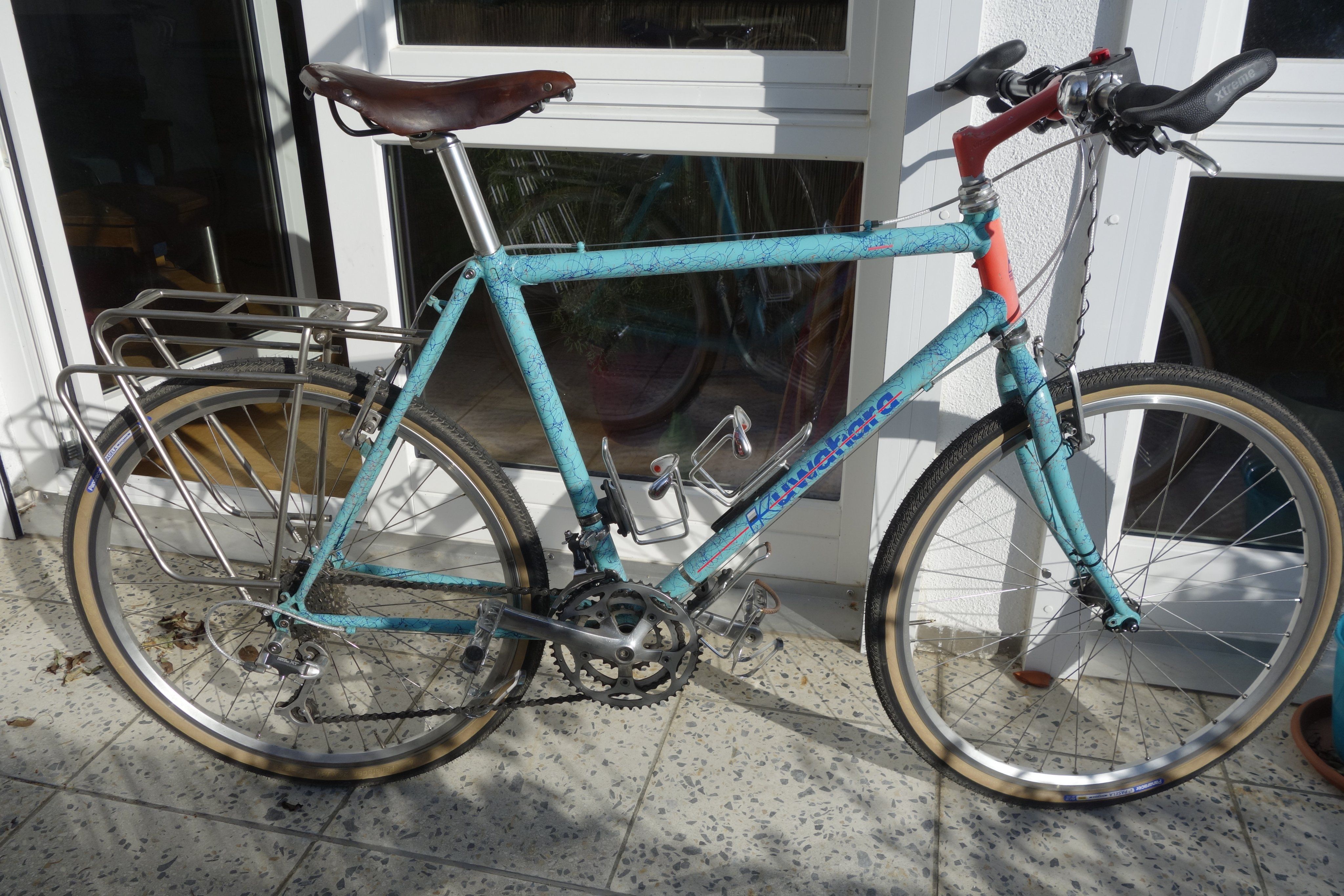

So, jetzt das 91er Kuwahara Cougar mit Panaracer Pasela (37-559):
Mein erster Fahreindruck: Nicht ganz so schnell wie der Conti Contact Speed in 1,3 mit 6 bar (oh Wunder). aber schön flott. Ich bin sie mit 4,5 bar gefahren und fand sie trotzdem komfortabel.
Grüße
Peter

Sehr schönes Teil. Edelstahlgepäckträger von Tubus. Ist das beste am Alltagsrad/Reiserad. Da wird der Lack wenigstens nicht so schnell abgescheuert. Hat der Kuwahara Rahmen nur eine Befestigungsmöglichkeit für einen Flaschenhalter?
Gruß Thomas
Moin,
vielleicht kann mir die Schwarm-Intelligenz hier weiterhelfen.
Mein altes Hot Chili Zymotic hat die Möglichkeit (nur diese beiden Ösen) ein Schutzblech zu montieren.
Welches könnte dort passen?
Liebe Grüße,
ShivarAnhang anzeigen 870452
Schutzbleche? Gucke Dir mal die Bleche von Velo Orange an, die sind aus Alu und haben durch das Profil viel Stabiliät. Daher auch nur eine Strebe nach hinten. Gibts unter anderem im goldsprintshop.
Gruß
Christoph

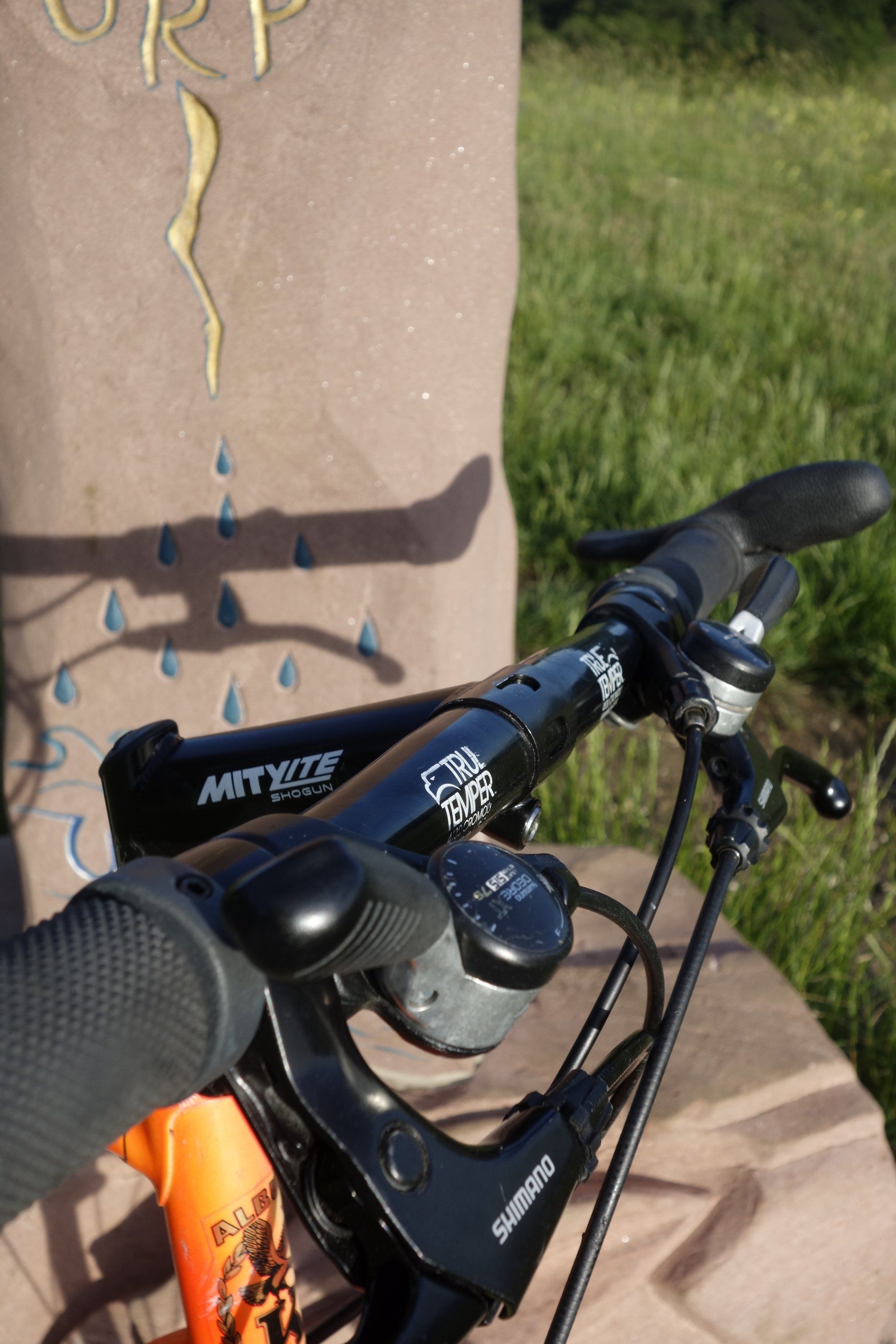

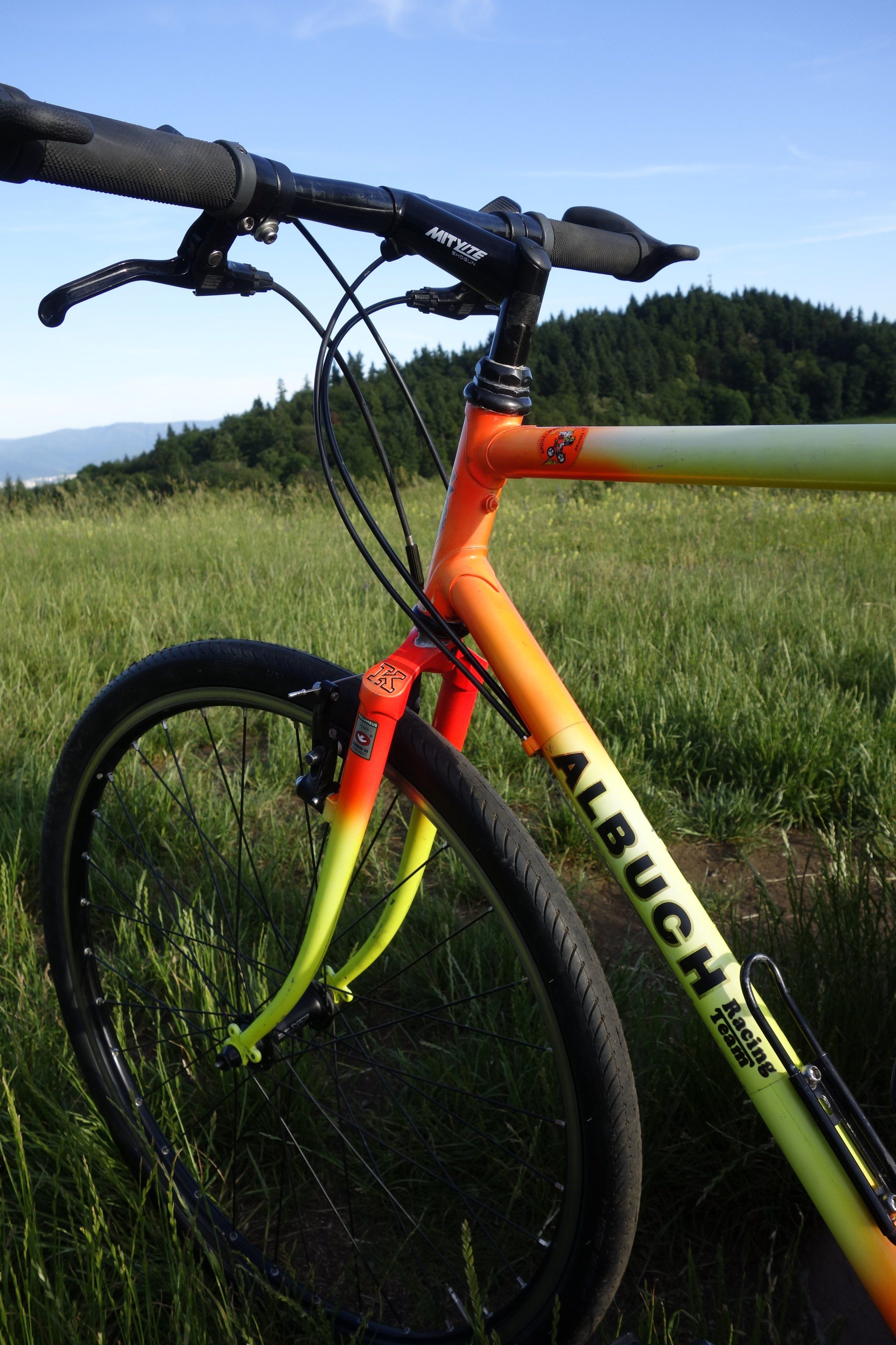

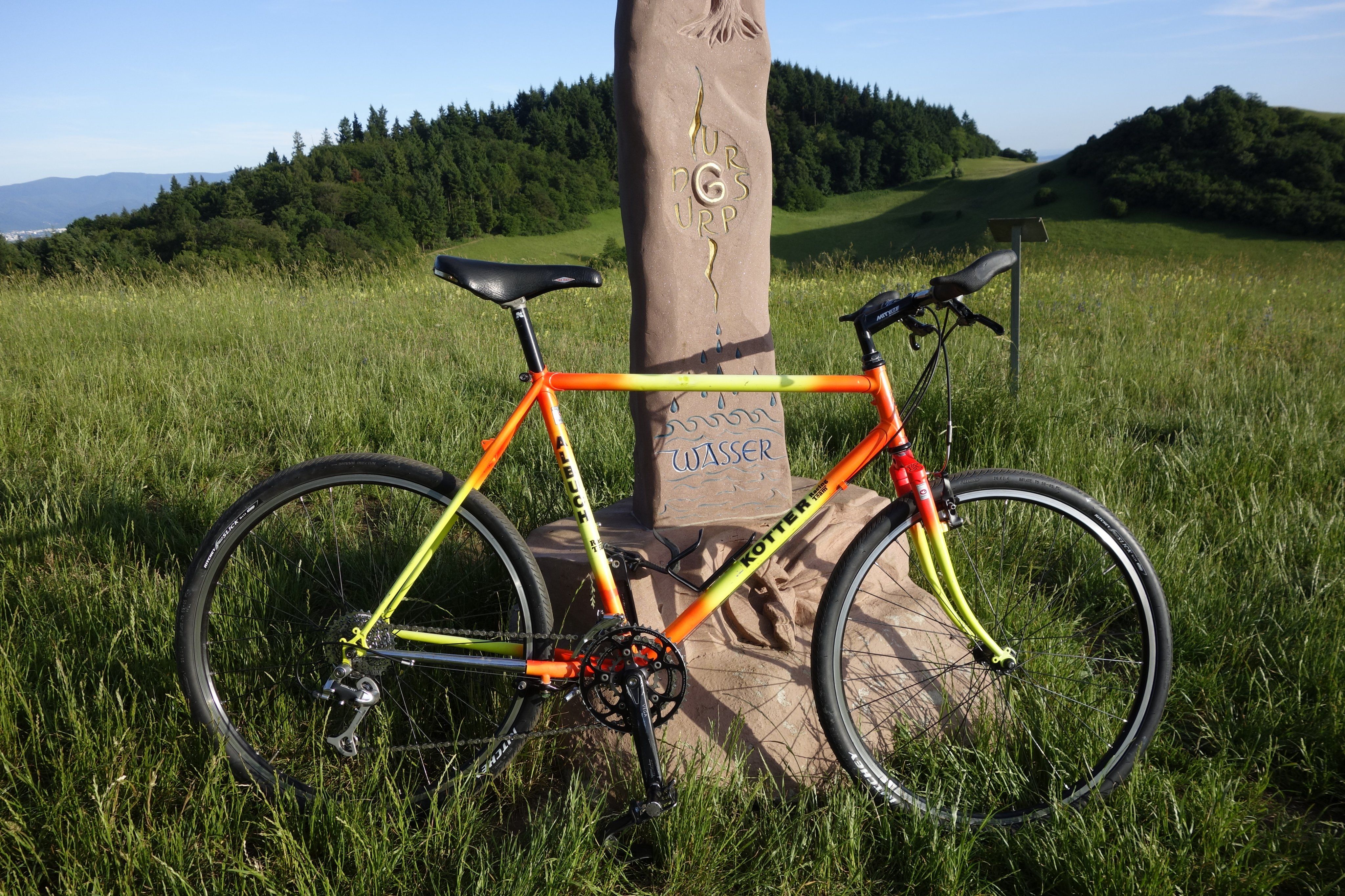

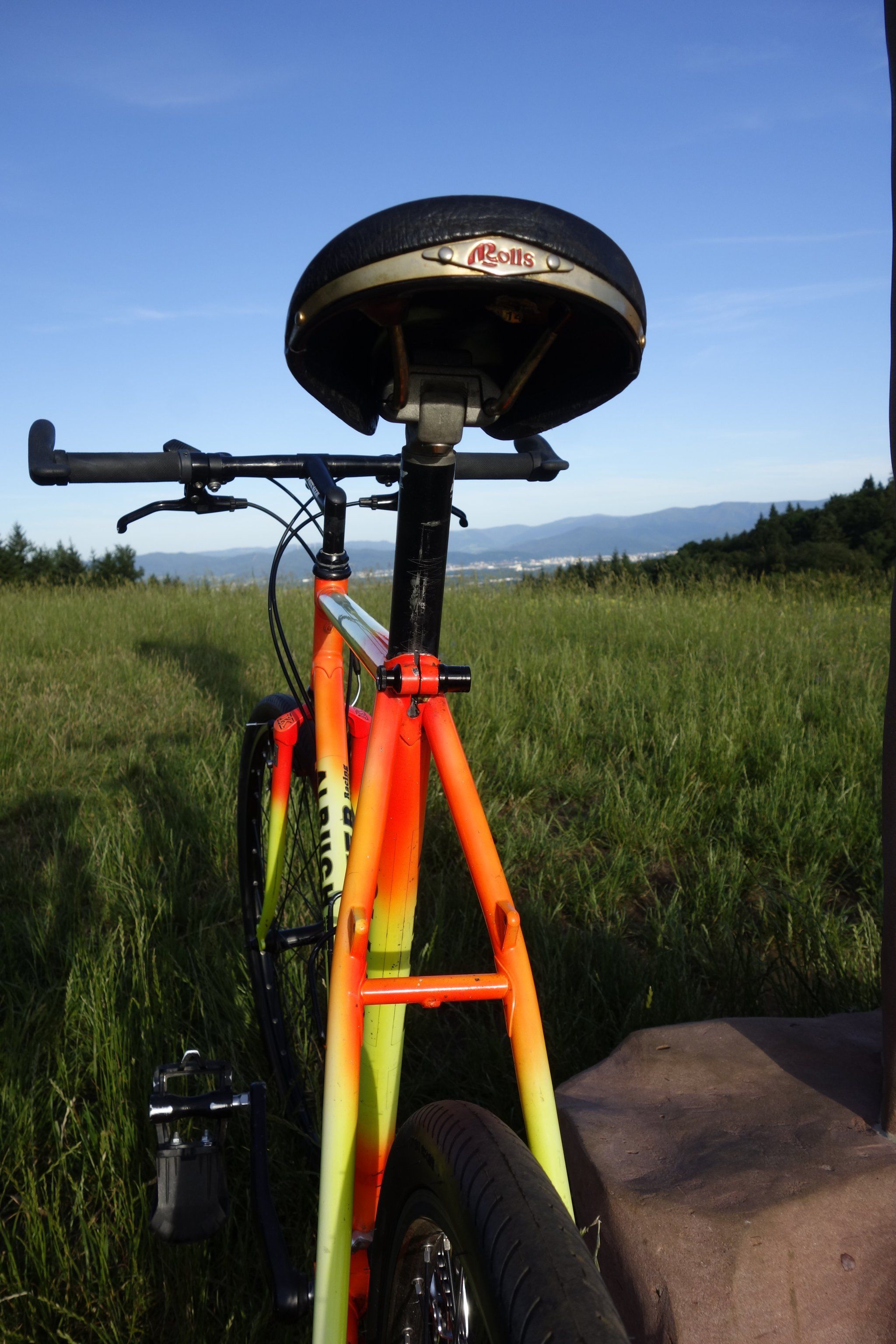

So, das Albuch Kotter fährt:
Aber es besteht noch Verbesserungsbedarf:
- der Rolls-Sattel passt nicht zu meinem Po!
- die Kuwahara Sattelstütze gehört nicht dahin, ist nur geborgt.
- als U-Brake habe ich eine Dia Compe FS 996 montiert - da frage ich mich noch, ob das nicht besser geht.
- vorne bremst eine TRP CX 8.4 Mini-V-Brake - da brauche ich vllt einen anderen Hebel, um das Max. herauszuholen.
- ich war am Kaiserstuhl, da gibt's steile Abfahrten. Es ging, aber für die Alpen reicht das nicht.
Grüße
Peter

Gibt es bei U-Brakes bezüglich der Bremsarme und der Federung auch größere Unterschiede, die sich in der Bremsleistung bemerkbar machen? Als U-Brake-Novize habe ich zumindest schon mal festgestellt, dass es U-Brakes für schmalere und breitere Felgen gibt.
Kann mir jd. eine klare Empfehlung geben für eine Felge mit 23,2mm Außenmaß?
Grüße
Peter
