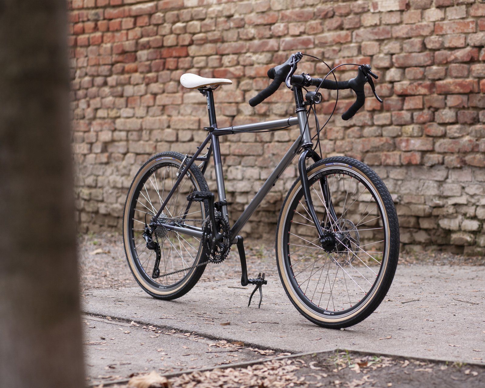

echt gut gemacht. Ich bin über dein Rad schon vor einiger Zeit gestolpert. Auf irgendeiner Seite war der Aufbau teilweile dokumentiert. Hast du die Bremsleitung im Oberrohr verlegt? Hast du die Scheibenbremsaufnahme selber gemacht?
Gruss Thomas
Hi, das freut mich ja :-) und Ja zu deinen beiden Fragen. Hab die alten Zuganschläge abgefeilt und an der Stelle die Leitungen in das Oberohr verlegt. Als Reiserad wollte ich beim hochheben oder Gepäck am Oberrohr befestigen keine leitung haben die stört. Schaltung ist auf 1x9 Fach reduziert mit e-bike Kettenblatt.
Lg
Meine Freundin mochte die original 3x7 nicht. Und die Cantis waren auch nicht Ihres. Also gibt es jetzt moderne Deore V-Brakes mit lachsfarbenen koolstop-Belägen und eine 1x11 XT 8000. Kettenblatt mit 36 Zähnen kommt von Garbaruk. So macht das Rad ihr wieder echt Spaß.👍

Nice! Hast du den Aufbau irgendwo dokumentiert? Mich würden deine verwendeten Komponenten interessieren, besonders Lenker und Frontgepäckträger...
Sorry für die späte Rückmeldung... 😬
Der Aufbau ist nur teils dokumentiert. Bei den Teilen habe ich geschaut, dass ich einen guten Kompromiss aus günstig und funktional finde. Daher ist nicht viel besonderes verbaut worden.
Lenker: Ergotec Climber 25,4
-> Der ist mir persönlich mit 600 mm recht schmal für so ein Typ Fahrrad. Ich schaue noch nach einem breiteren, der ggf. auch mehr Rise hat.
Frontträger: Atran Velo Tour VR-Gepäckträger
-> Absoluter Preis-Leistungs-Hit! Günstig, sehr gut verarbeitet, in der Höhe einstellbar, leicht, korrosionsbeständig (Alu), super funktional (durch Systemadapter kompatibel mit etlichen Körben, Taschen etc.), inkl. Federklappe. Die Halterung an der Gabelkrone habe ich allerdings noch mal neu angefertigt. So konnte ich den Träger etwas tiefer setzen.
Schaltung:
  • Deore M4120 Schaltwerk + M4100 2-fach Kurbel (26-36) + M6025 Umwerfer
  • Sunrace 11-42 Kassette + DLM-S33 2x10 Trigger
-> Ich wollte eigentlich vorn 1-fach fahren. Allerdings gab´s die aktuelle Deore-Kurbel nirgend als 1-fach Version. Zumal 32 Zähne vorn echt wenig wären. Mit Umbau auf ein neues, größeres Kettenblatt wäre das zu teuer geworden. Dazu wird das Schaltwerk offiziell nur für 2-fach Kurbeln ausgegeben - warum auch immer. :ka: Daher hatte ich dann den 2x10 Antrieb verbaut. Würde ich jetzt aber nicht mehr machen. 1x10 mit 36er oder sogar 40er Kettenblatt wären ideal. Mit dem Schaltwerk sollte das auf jeden Fall auch klappen.
Bremsen:
Deore T610 V-Brakes + Hebel
Laufräder:
- vorn gebrauchter DH3-N30, hinten T3000; kompl. mit Exal MX19; reicht völlig zu, auch wenn die Felgen natürlich bissl schmal sind.
Reifen:
Maxxis Holyroller 55-559 - passt gerade so zwischen die Kettenstreben
-> Bin am Überlegen, ob ich die Billy Bonkers Classic Skin aufziehe. Das Profil fetzt nicht so ganz wie das der Holyroller, aber mit "klassischer" Seitenwand hat´s auch was.
