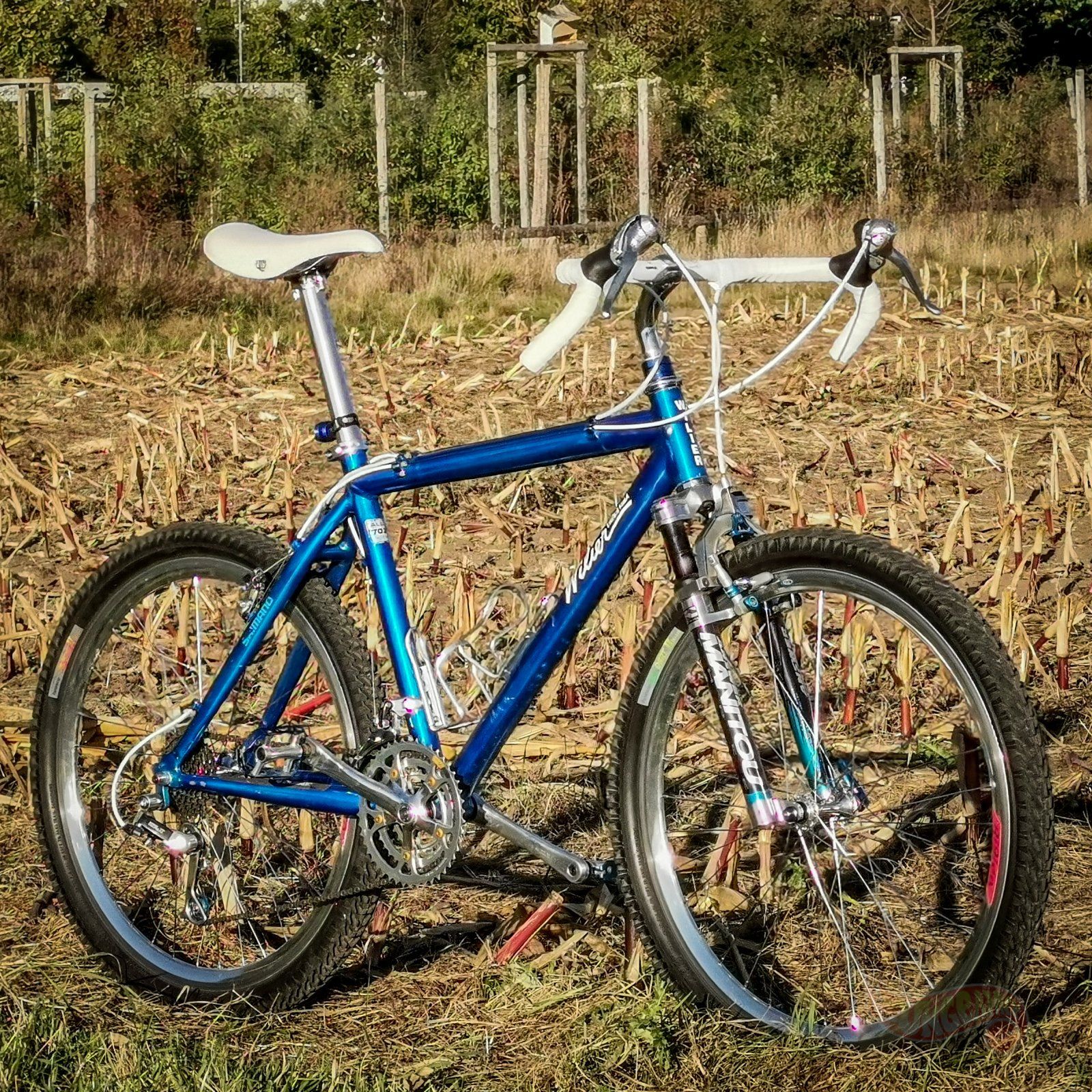

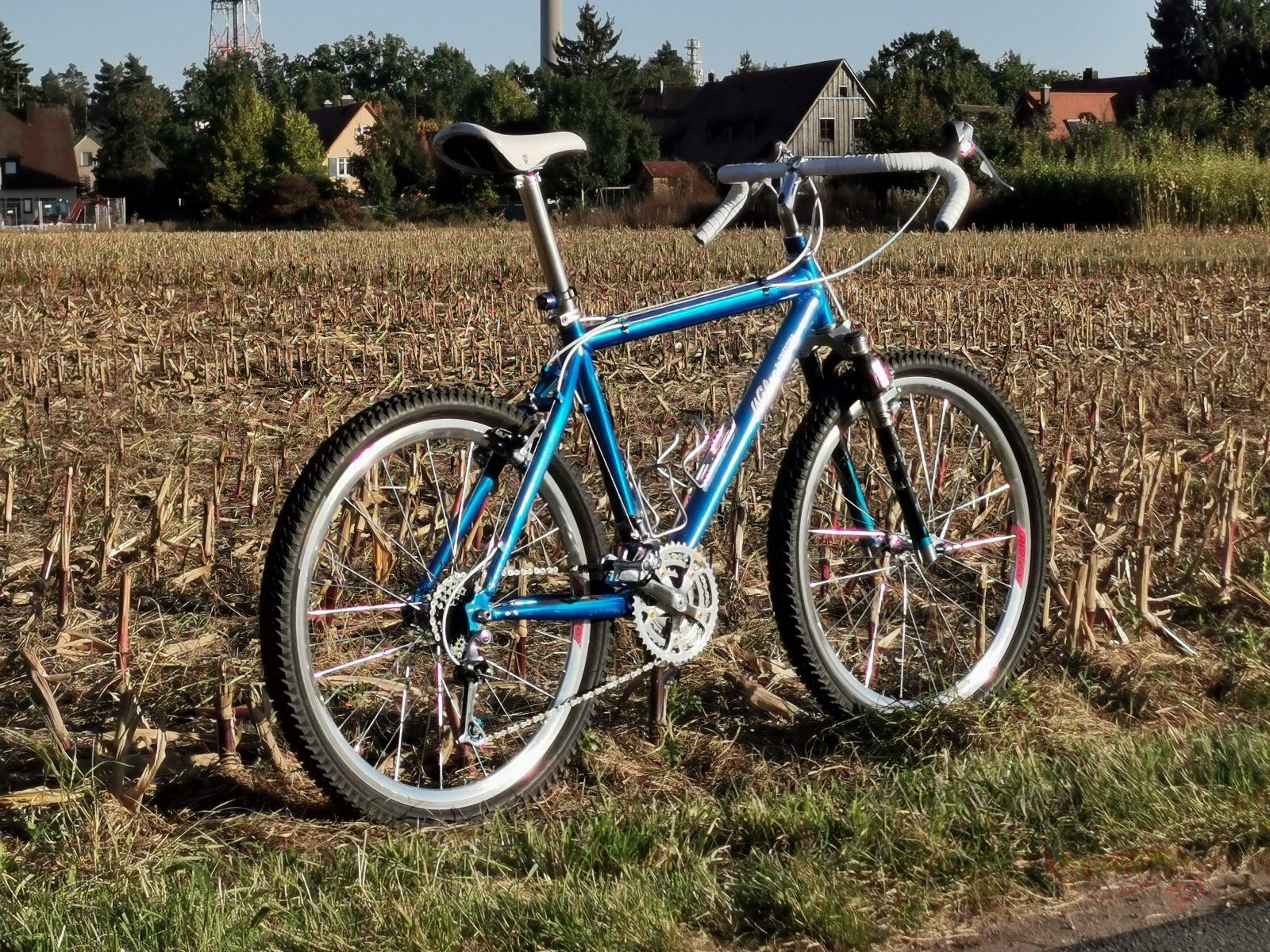

Is das noch 90s-custom oder schon 26"-conversion?
Egal, ich zeige es euch einfach mal und ihr entscheidet. 😉
Kam als Rahmen von @gtbiker via @McBaren zu mir, der Rest lag mehr oder weniger rum und wurde "nur" geputzt und gewartet.
Innenlager kam von @armin-m, die Felgen von @Horster_Schwabe und der Lenker und die Kurbel von @caemis. Danke nochmal Jungs.
Wilier Triestina Alu-Rahmen mit CantiGegenhalter in blau lasiert (kein Elox), funktionstüchtige Manitou forke, weisser OnOne Midge, komplette 732er XT, polierte M900 Kurbel, time correct RSX brifters, DP22, bewährte Smoke/Dart Kombi, Alle parts von Hand poliert ... Spaßmaschine.

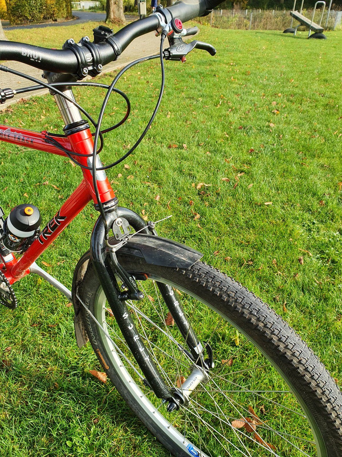

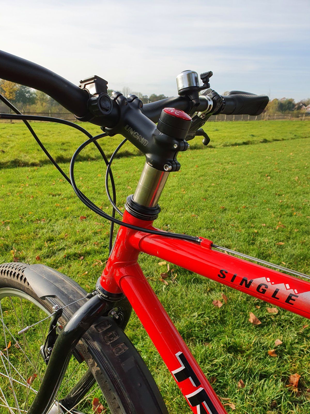

Kleine Anpassungen. 1×1 Disc-Gabel mit kurzem Schaft gegen 1x1 V-Brake-Gabel mit langem Schaft getauscht. Somit vorne auch BB7 raus und V-Brake drauf + Laufrad mit Deore Nabe. China-Titan-Spacer und weg vom steilen Vorbau auf 7 Grad Vorbau (80mm) Schaft wird sicherlich noch um 1cm gekürzt.

möchtest Du die 1x1 gabel loswerden, also die disc mit dem kurzen schaft?
