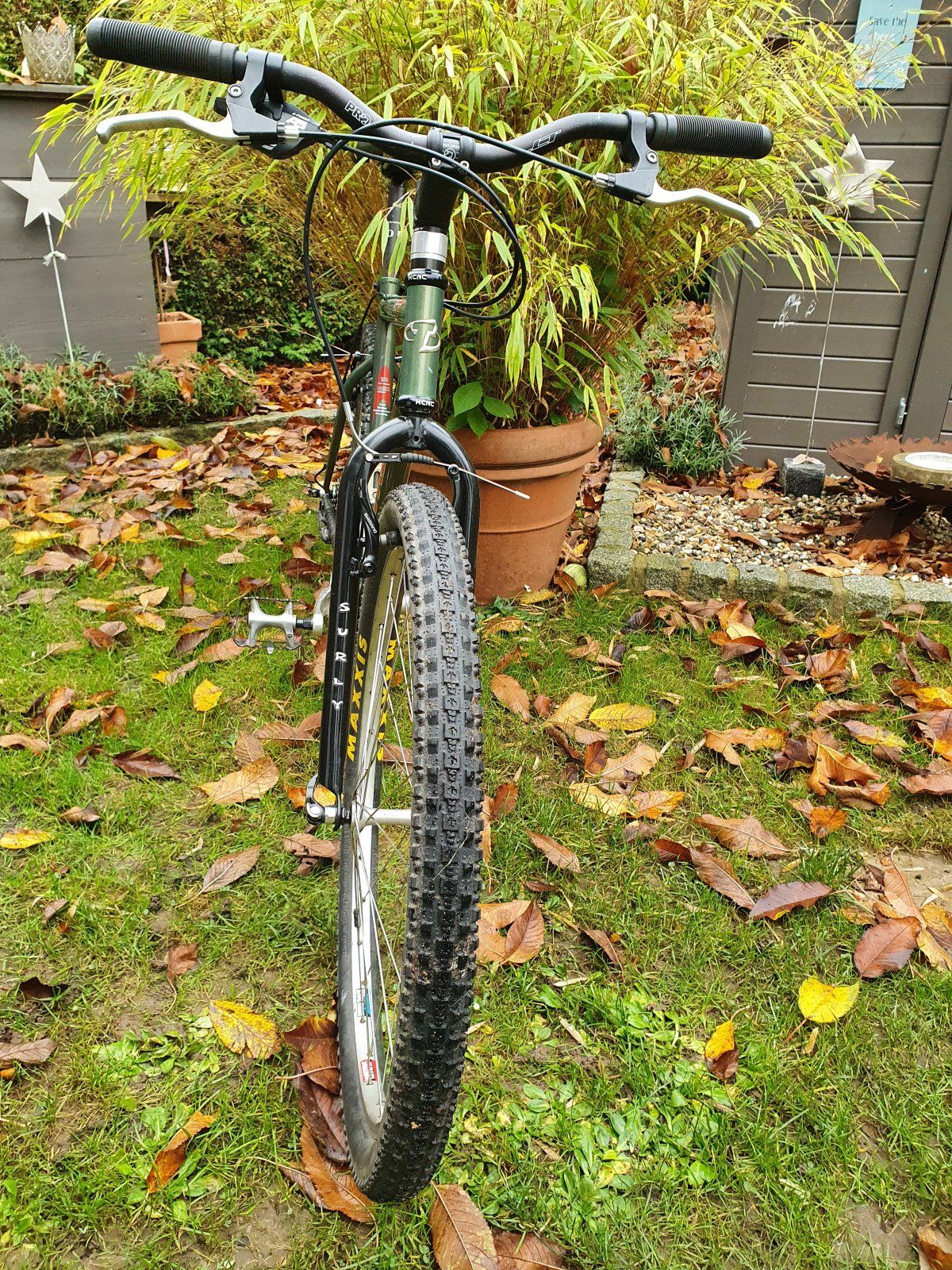

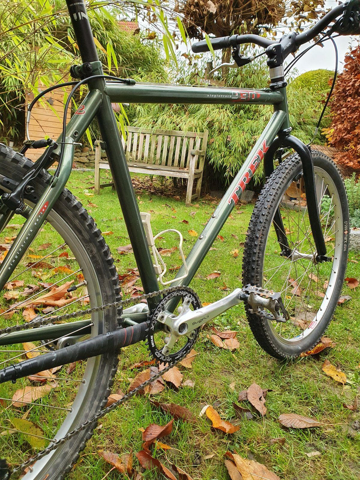

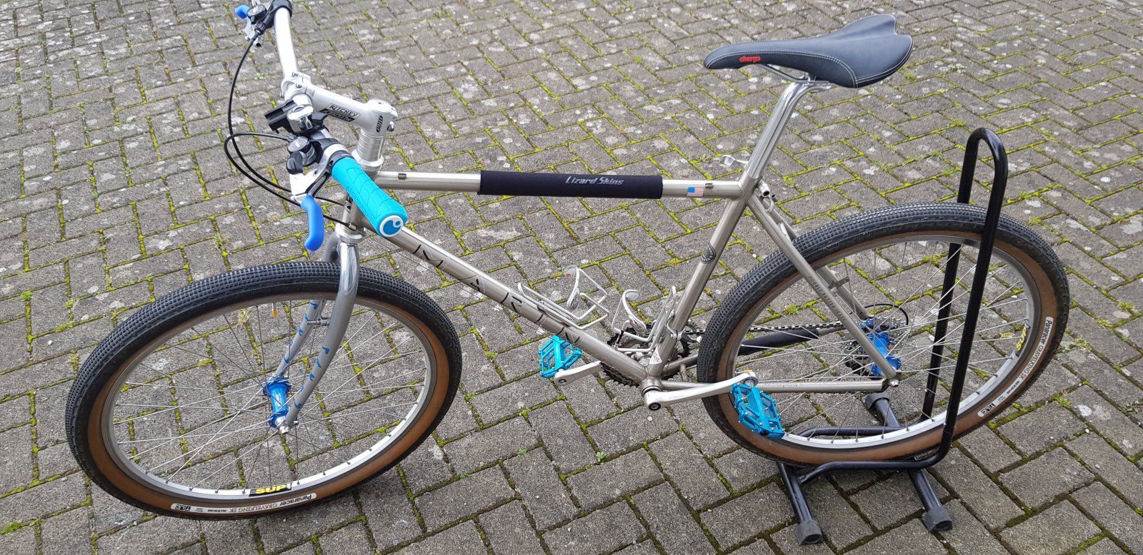

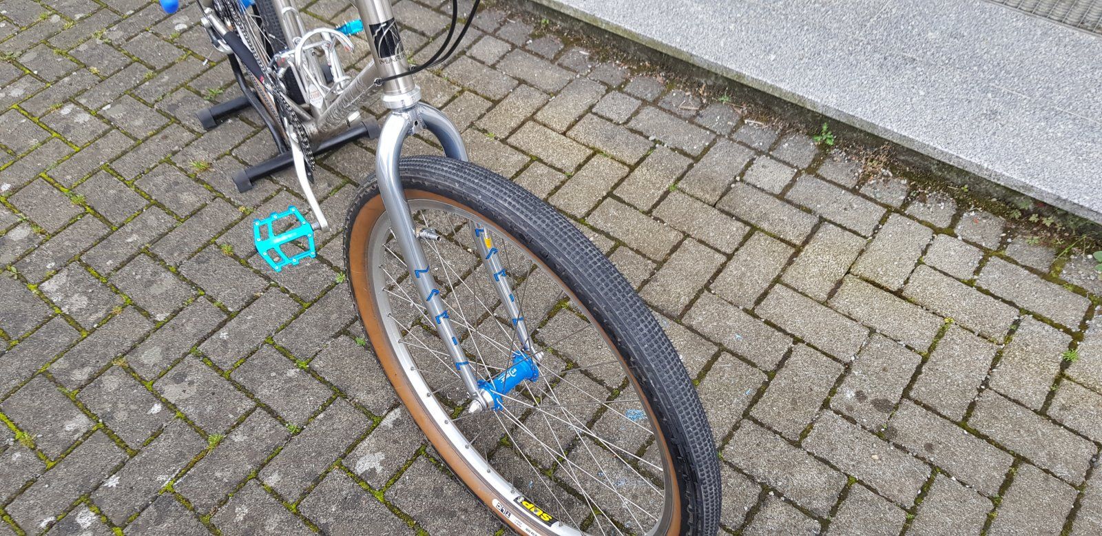

Endlich damit begonnen die Z2 Federgabel und die Race Line zu demontieren und eine Marin Starrgabel ( Farbe passt in Natura besser) und Avid V-Brake Bremshebel und XT 738er Bremsen zu montieren.
Gruss Thomas

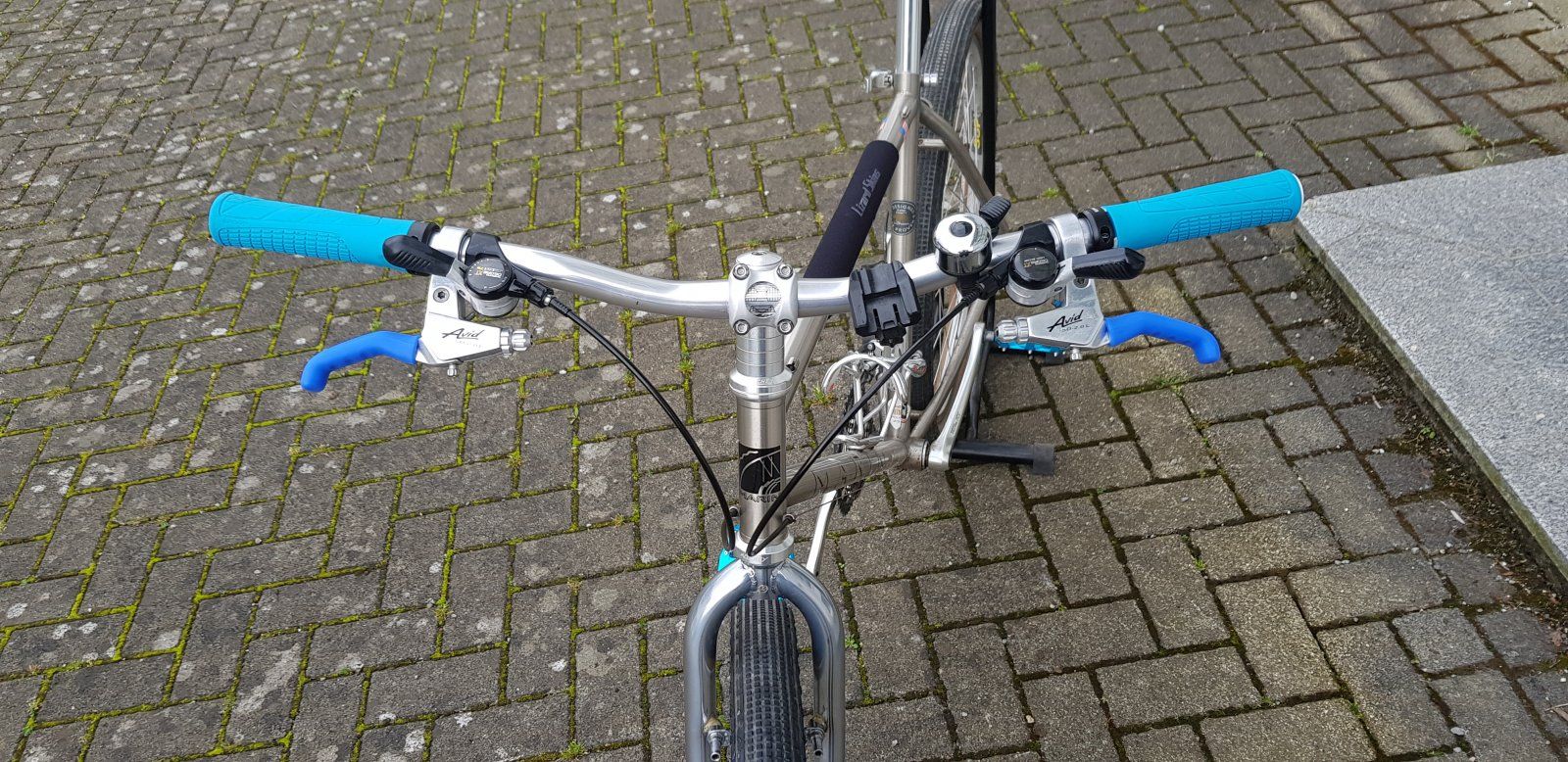

So Leute brauche mal eure Hilfe. Aufgrund von berechtigter Kritik werden noch ein paar Teile getauscht (deswegen ist es auch nicht fertig). Der graue Ritchey Vorbau (war eigentlich neu - hatte vorher den gleichen einen Zentimeter kürzer), geht genauso wie der NC 17 Lenker und die Ergon Griffe (die Handballenauflage war eh Quatsch, da viel zu klein).
Fest steht, bzw liegt jetzt schon hier:
Reverse Vorbau, Titan, 20 Grad, 110mm
Lenker Contec Brut, konifziert, 3 cm Rise07169915_Contec_Lenker_Brut_Select-jpg.jpg
Ergon GA2 Fat, Midsummer Blau (mag seit den Brooks mittlerweile sehr gerne dicke Griffe)

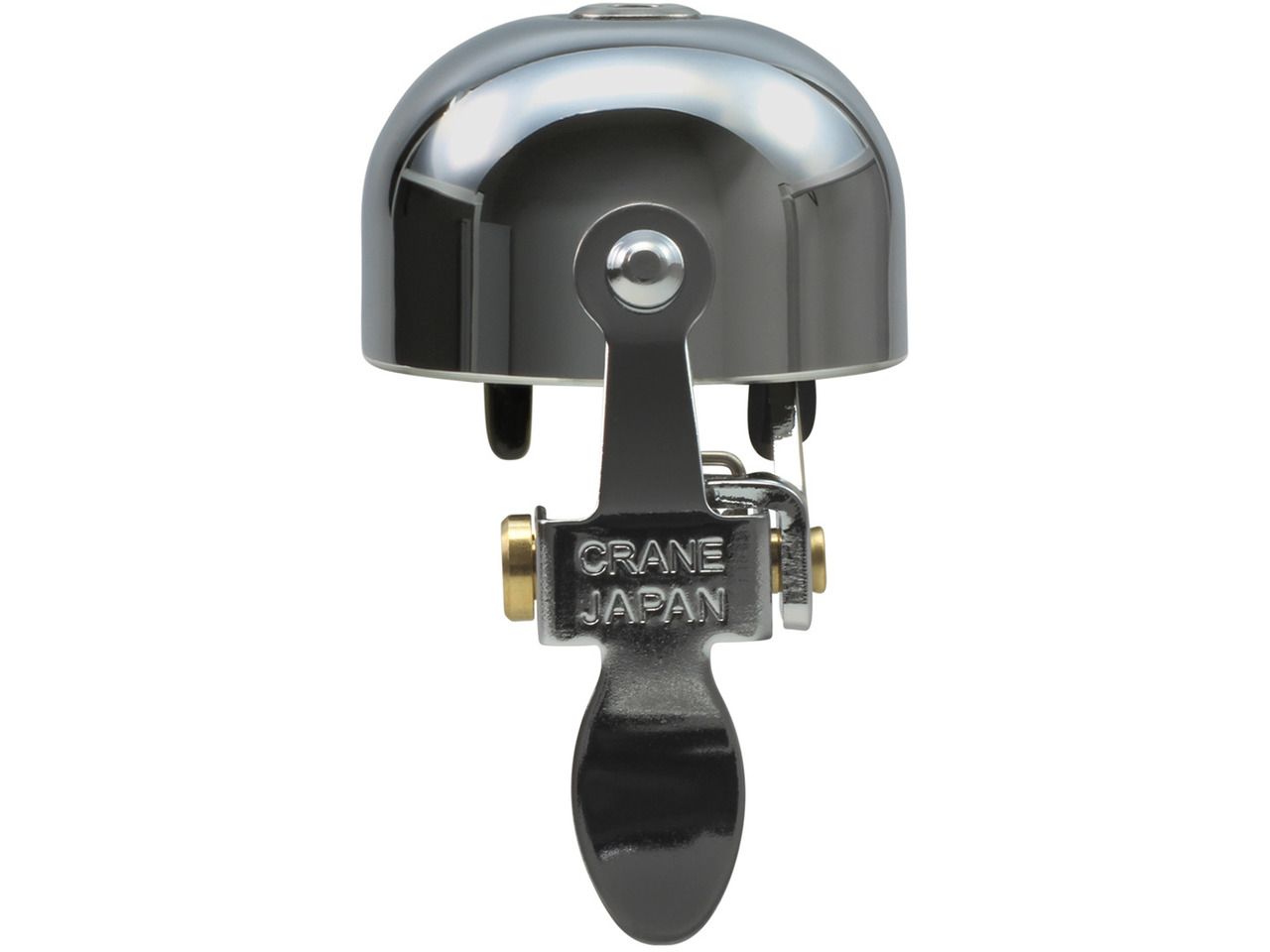

Crane Bell Klingel in Chrome

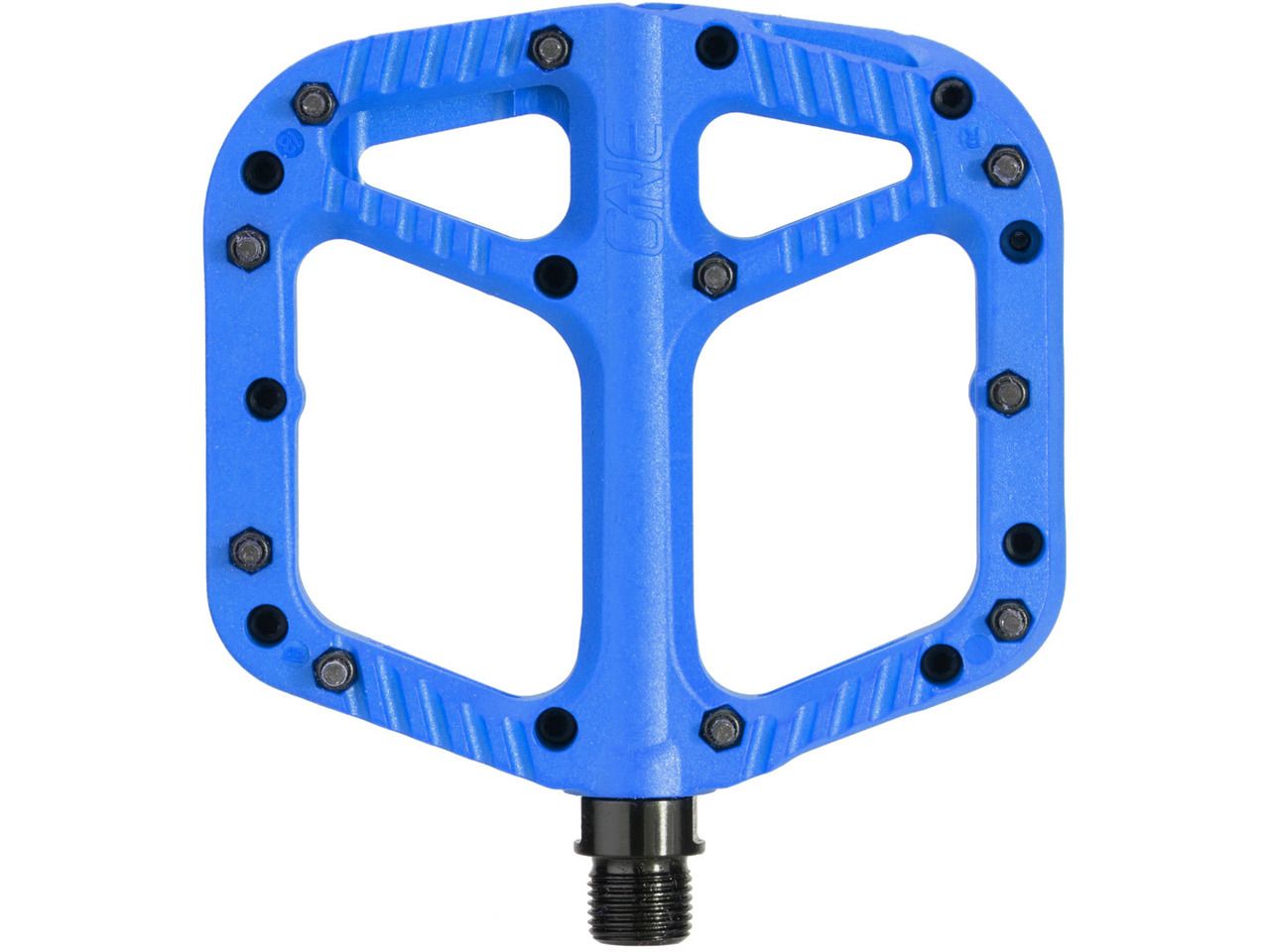

Ich denke das passt etwas besser. Mein Problem sind aber die Pedale. Sollten blaue sein.
Habe die NC 17 Sudpin I S Pro im Warenkorb liegen
https://www.bike-components.de/de/NC-17/Sudpin-I-S-Pro-Plattformpedale-p38934/
Oder doch lieber diese?
https://www.bike-components.de/de/OneUp-Components/Comp-Plattformpedale-p57353/
Die verbauten Hügi Naben sind dem Sid Blau sehr änlich. Welche soll ich nehmen?
Oder habt ihr noch Alternativen bis 70 Euro?
Vielen Dank im Vorraus !!!

Musste jetzt erstmal bisschen blättern, bis ich Deinen Aufbau wiedergefunden habe. :)
Welche Pedale hast Du denn da aktuell verbaut? Das sieht doch farblich sehr passend aus.
Ah, verstehe. 👍
Na die NC-17 sehen ja eher eloxiert aus, was meines Erachtens schon hervorstechen würde, da die anderen Parts einfach blau sind. Dürfte sehr schwer werden genau das SID-Blau der Hügis zu treffen. Gefühlt erwischen keine der drei Pedale den Ton. Kann aber erfahrungsgemäß dann live wieder anders aussehen als auf der jeweiligen Händler-Seite. Schwierig, schwierig... :)
Nimm doch schwarze Pedalen und kaufe mir lieber meinen SID blauen Flite ab. ;)
Ah, verstehe. 👍
Sollen schon blaue Pedale sein. Die NC 17 Sudpin I S Pro sind meines Wissens im Gegensatz zu den Sudpin III nicht eloxiert, sondern pulverbeschichtet.
Gruss Thomas

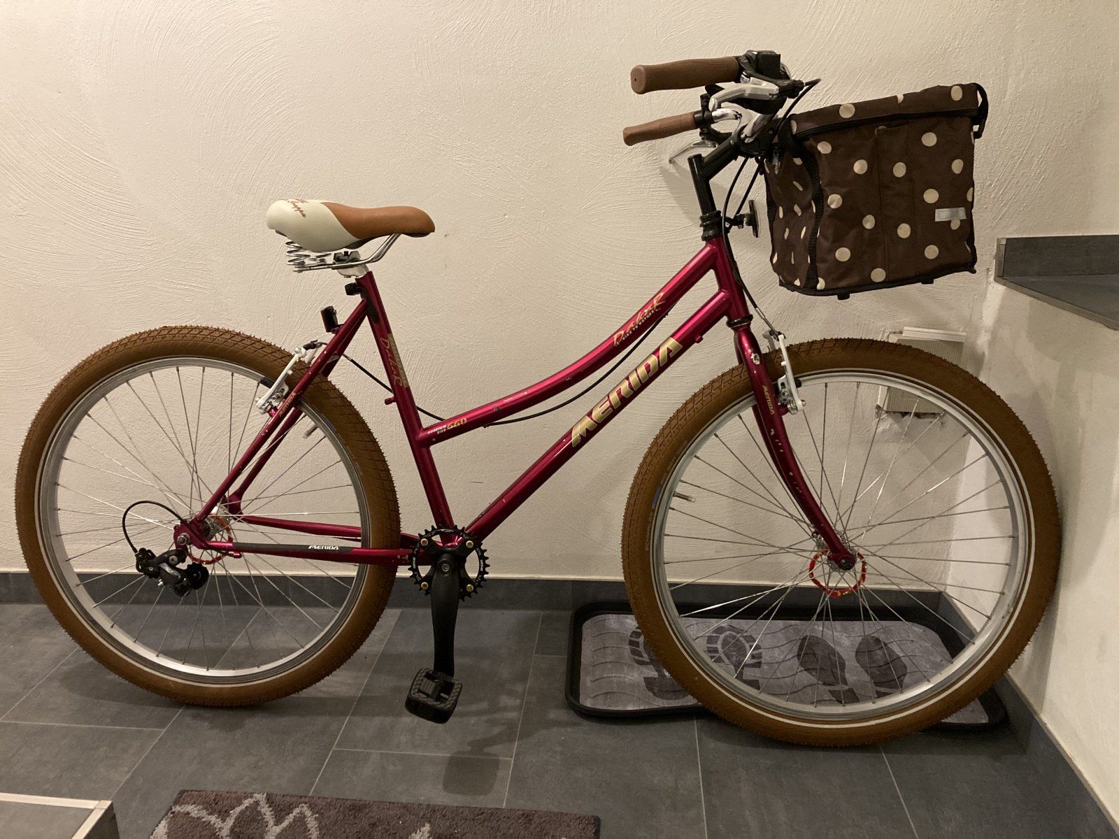

Vorstellung Ommas Teilchenbeschleuniger!
Das Rad bekommt meine Mutter (fast 70, hasst eBikes) den Namen hat meine Tochter gewählt.
Paar Teile fehlen noch, manche werde ich noch tauschen wollen oder müssen.
War ein eBay KA Fund im Nachbarort.
Merida Dakar 660, Zustand war rech mies aber viel ließ sich retten.
Ersetzt einen Tiefeinsteiger mit locker 5kg Mehrgewicht.
Frage: Sollten Blumels gewünscht werden, welche Größe passt auf 26x2.15 Big Ben nahezu saugend, damit es gut aussieht und funktioniert?

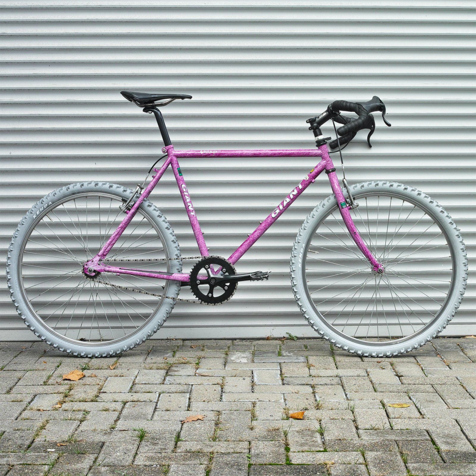

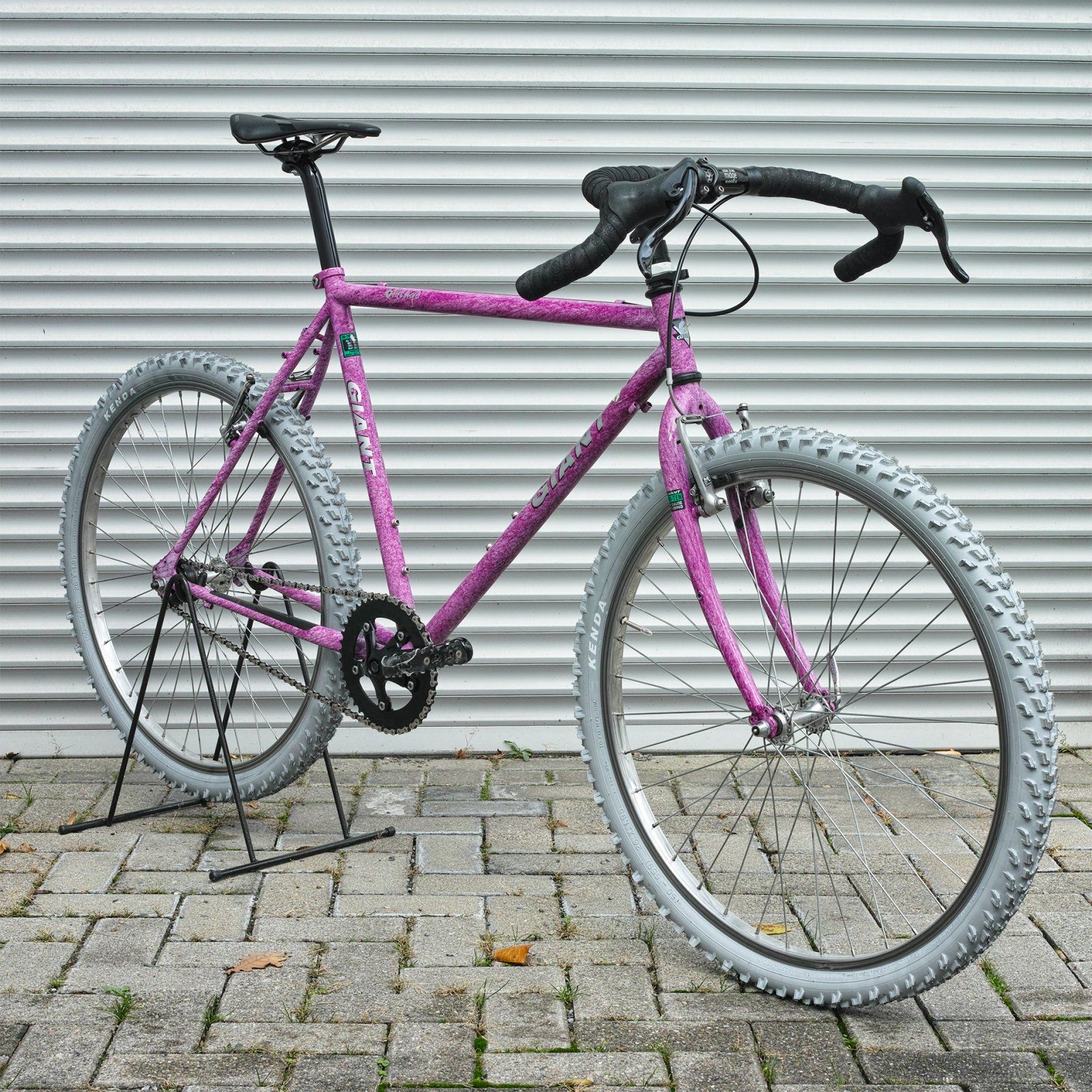

Möchte hier mal meine erste Dropbar-Conversion vorstellen. Der Lack hat mich vom ersten Moment an geflasht, zumal er wie frisch aus dem Laden rüberkommt. Ist eher als Konzept zu verstehen und wird vmtl nicht allzu oft gefahren werden. Die Sitzposiztion ist für mich mit 1,80m schon sehr sportlich, als unfahbar würde ich es jedoch nicht bezeichnen. Wird bestimmt für einige schöne Stunden am Kanal und auf Trassen sorgen.
Ich kann einfach keine Teile rumliegen lassen ... getreu nach dem Motto: Warum einzeln, wenn es auch zusammen geht 8-)
Interessant hier ist eine 7fach Freilauf, 9fach Kassette, wo das 11er Ritzel einfach weggelassen wurde und nen größerenVerschlussring für das 12er Ritzel genommen. Dazu ein 10fach Schaltwerk und ein 9fach Ali-Hebel mit SRAM-Übersetzung = 8fsch Schaltung, welche einwandfrei funktioniert. Kette ist 10fach 😀😃

Voll gut! Velo Orange Cigne, dann passt dass auch mit der Sitzposition 😎
