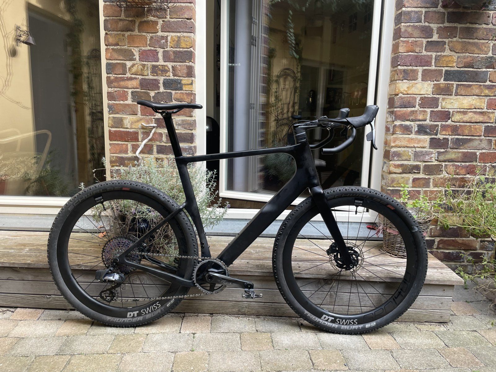

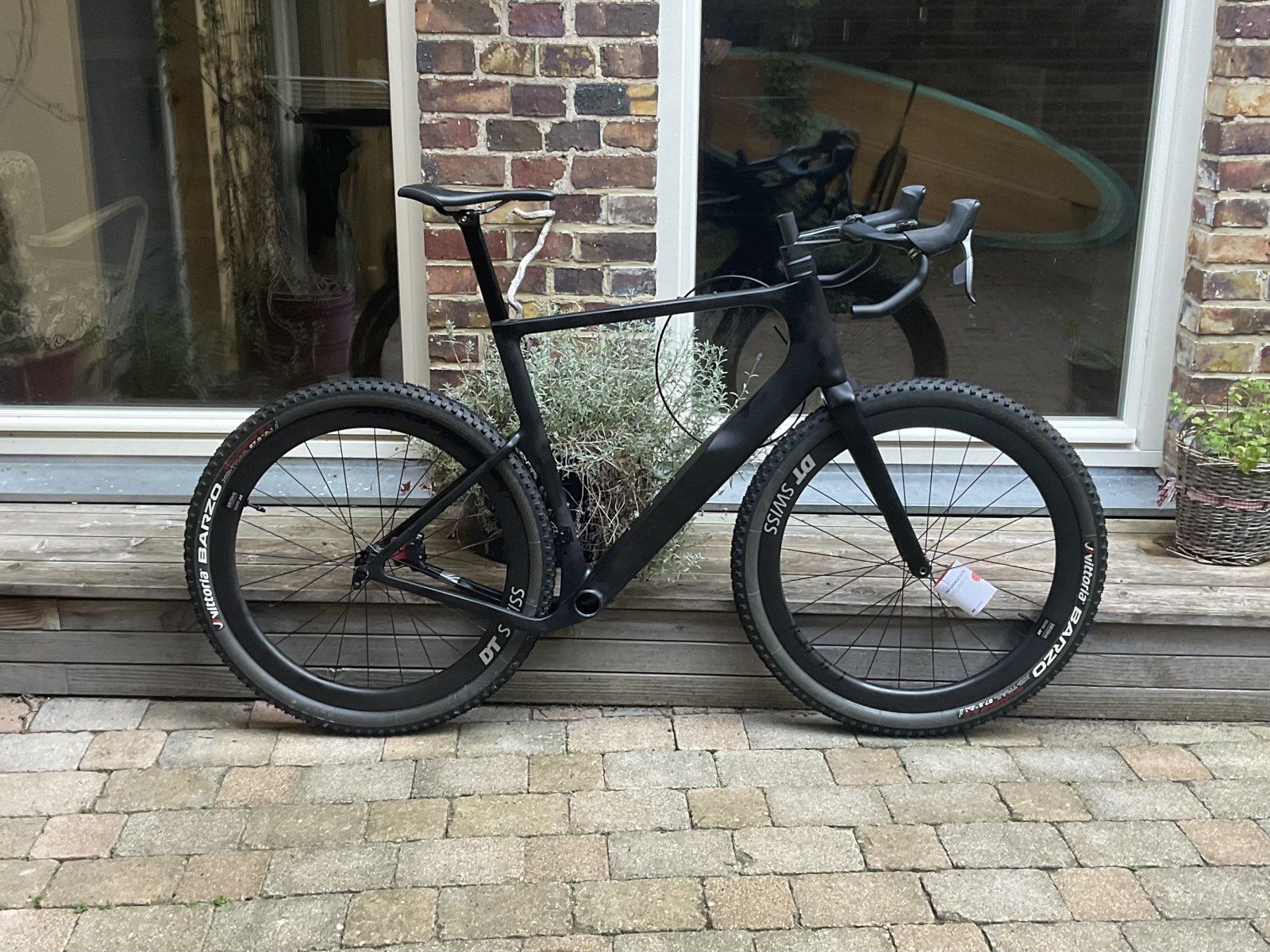

Hi,
Kleines update : Ich habe mich jetzt für das race entschieden.@Steve_1579 : vielen dank nochmal für das Bild per PN und die Informationen!!! Da ich bis zum Ende unentschlossen war, hab ich mich wegen der Farbe entschieden 🫣😊 Ich konnte den schwarzen rtp Rahmen nicht widerstehen.
Das Rad ist jetzt erstmal in der Aufbau Phase. Da ich im Moment wenig Zeit habe, dauert es noch ein bisschen. Jedenfalls soll es einen breiten Einsatz Spektrum decken. Ich freue mich schon riesig drauf. Die Barzo sind für den tiefen Winter gedacht. Für die trockene Tage kommen leichtere und schnellere Thunder Burt auf den 650b Laufradsatz.
LG!

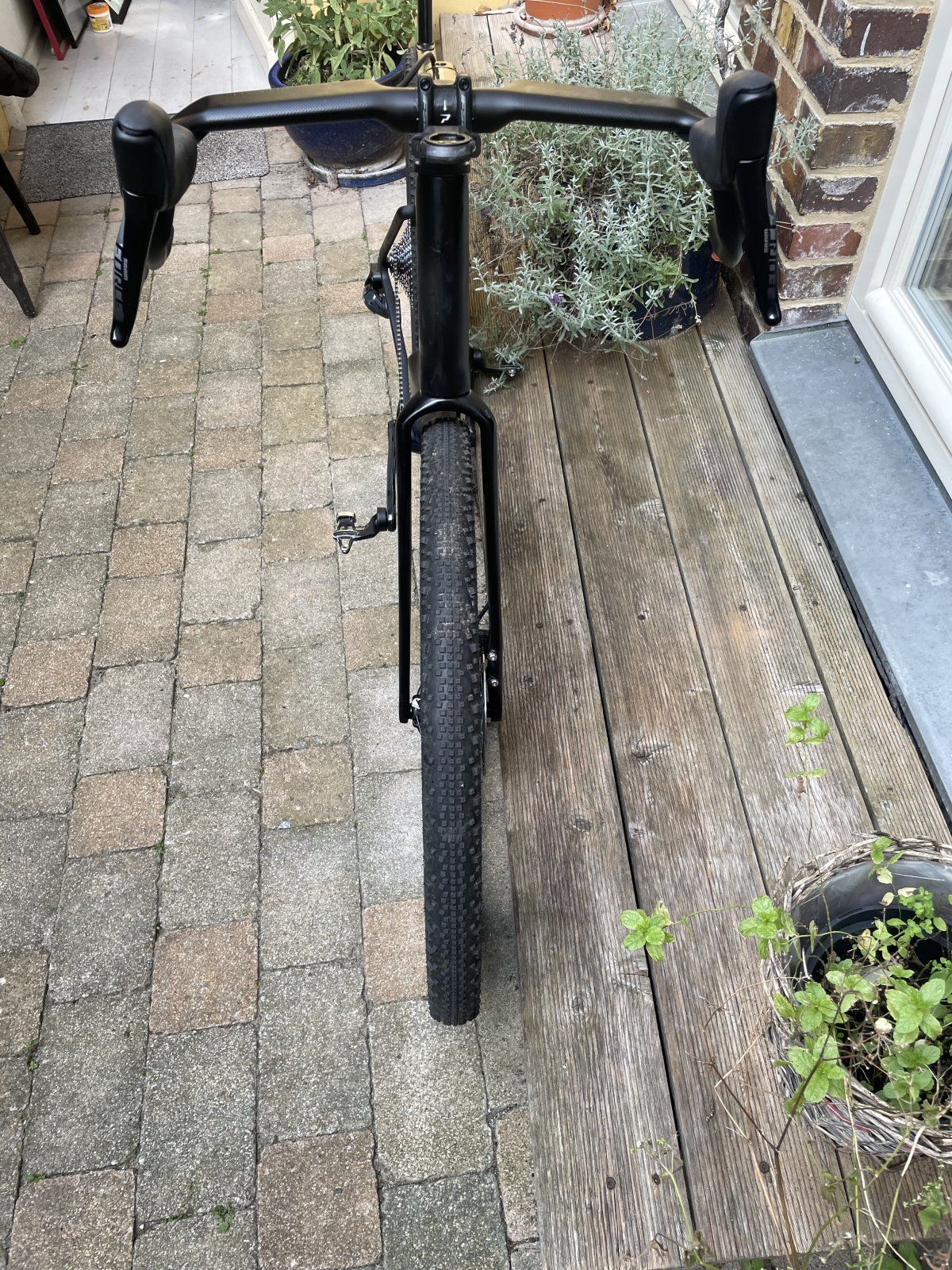

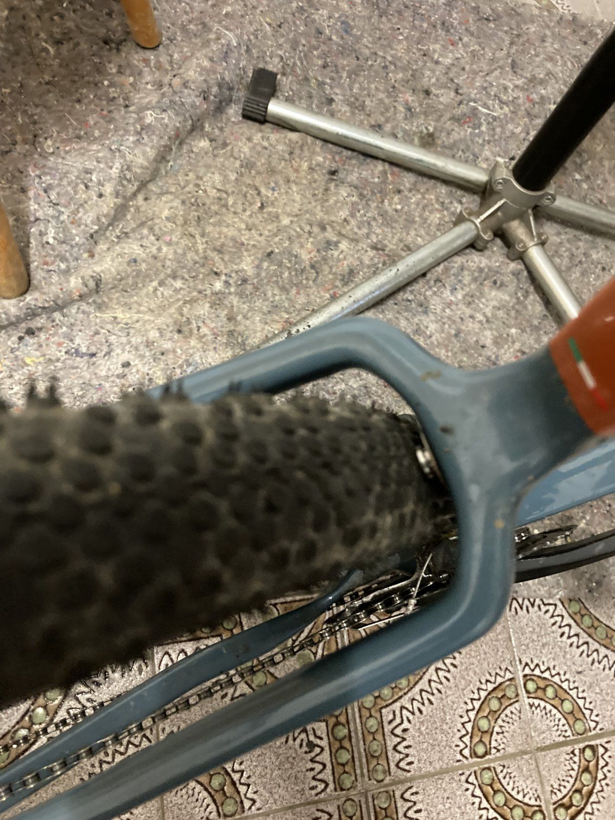

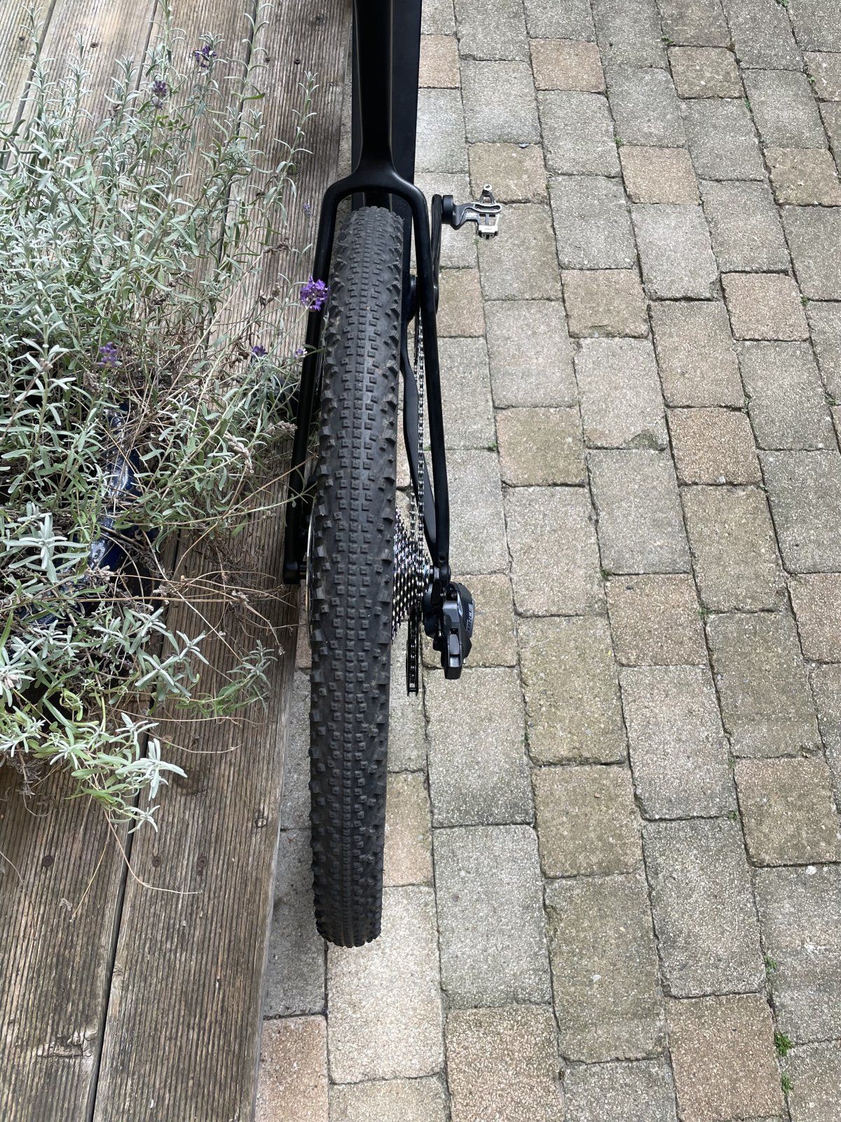

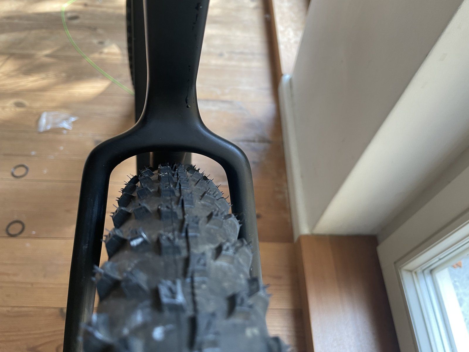

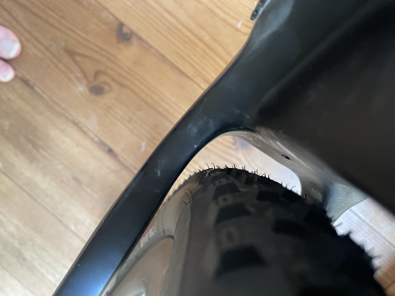

Ja, der Barzo ist monströs! Da ist aber noch genug Platz ; an der Kettenstrebe passt mein (kleiner) Finger noch durch :) Die Reifen sind hier 53mm breit.

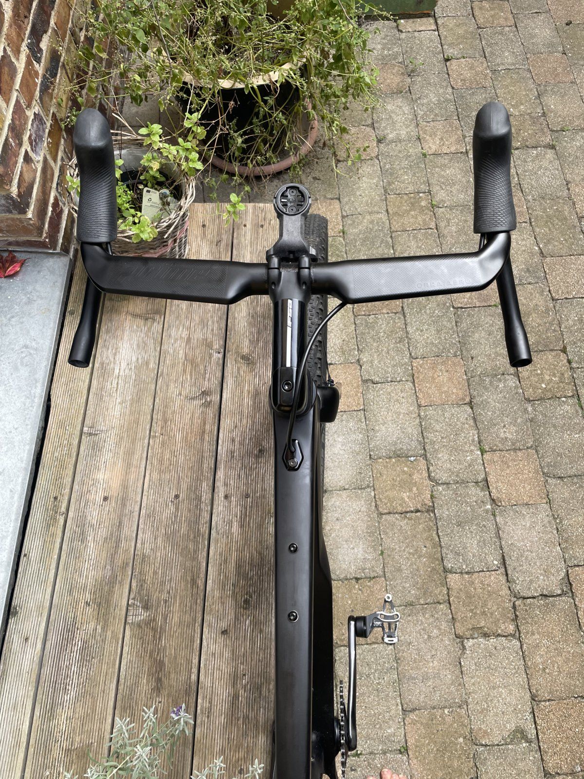

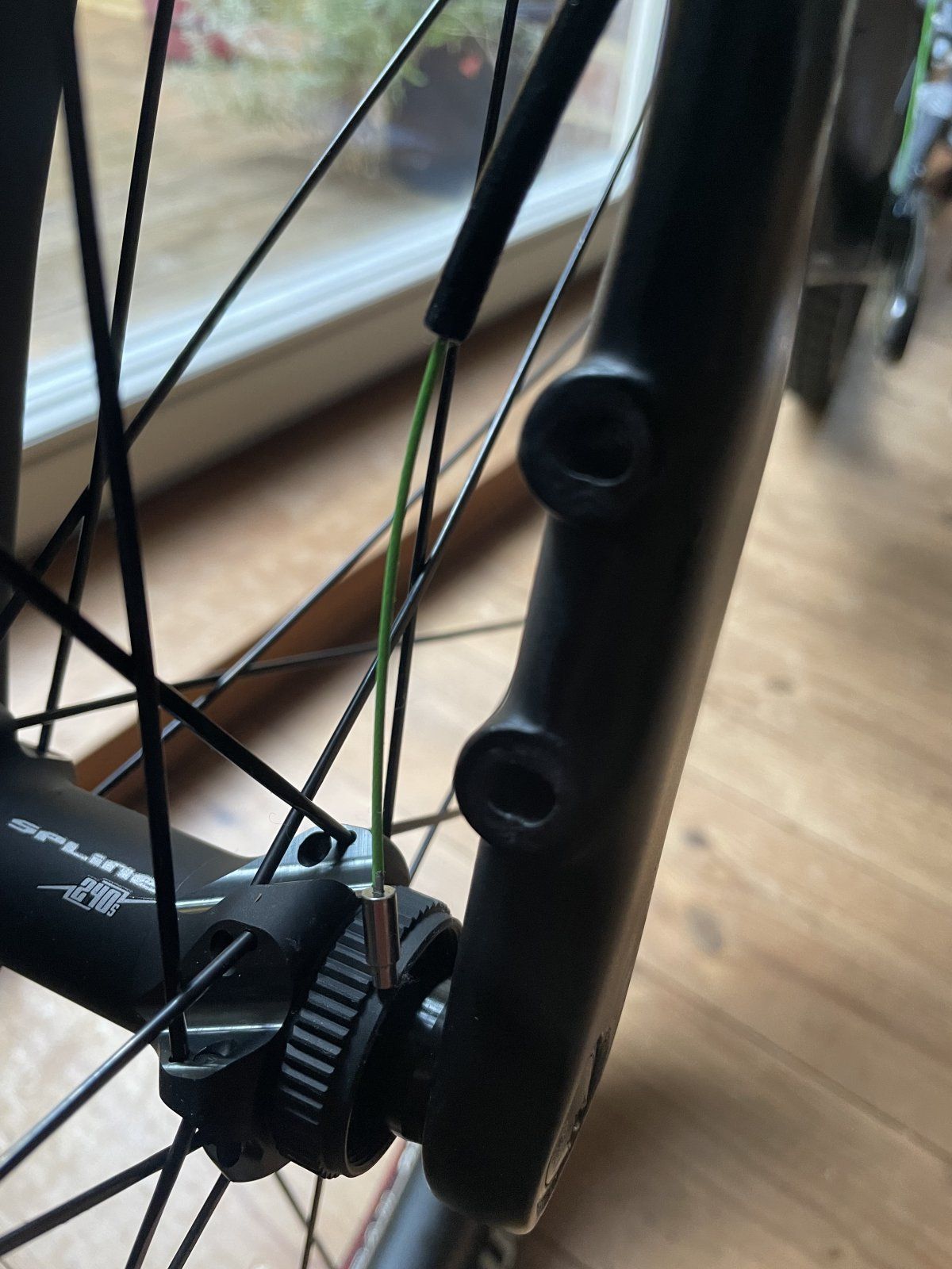

Ansonsten, der Erfolg des Tages!!! Ich bin eben mit der Leitung durch den Gabelschaft durch!
Seit ich den Rahmen habe, habe ich mehrere Stunden erfolglos probiert. Der Schaft ist halt nicht ganz hohl. Aber mit viel Geduld ist es möglich. Jetzt hat es geklappt :hüpf:
Hier mein Rezept, so ging's letztlich sehr schnell :)
Ich habe folgende Zugverlegungsset benutzt : https://www.amazon.de/gp/product/B0B589373W/ref=ppx_yo_dt_b_search_asin_image?ie=UTF8&th=1
1: den Kabel mit den kleinen Magnet nach unten von oben durch den Schaft runterführen. Mann muss halt hin und her probieren bis man den Durchgang findet. Mit einem anderen starken Magnet von draussen geht das ganz gut.
2 : Wenn der Magnet unten raus kommt, dann oben den Kabel in der Bremsleitung führen (wenn nötig das andere Ende abschneiden, bei mir war ein anderes metal Teil).
3 : Die Leitung am Kabel entlang runter schieben, bis sie raus kommt, voilà :) Mann muss nicht zögern druck aus zu üben weil es sehr eng ist, vor allem an der Krone. Vielleicht helfen ein Paar Fotos :
Kleines update :) Die Probefahrt steht leider noch vor; ich musste heute Nachmittag wieder abreisen und muss jetzt bis Donnerstag warten. Ich bin so gespannt! 😅. Wenn ich mehr Zeit habe,probiere ich die Hinterradhülle durch den Vorbau zu führen, aber erstmals bin ich mit der Kabelführung sehr zufrieden. Lenker kommt eventuell 1 cm runter, Kabeleingänge müssen noch geschlossen werden und vielleicht kommen noch ein paar Farbakzente… Bin aber bei der Farbe unschlüssig…und all black finde ich eigentlich auch sehr schön 🤷‍♂️.. Vielleicht einfach weisse 3t Aufkleber?
Kleines update :) Die Probefahrt steht leider noch vor; ich musste heute Nachmittag wieder abreisen und muss jetzt bis Donnerstag warten. Ich bin so gespannt! 😅. Wenn ich mehr Zeit habe,probiere ich die Hinterradhülle durch den Vorbau zu führen, aber erstmals bin ich mit der Kabelführung sehr zufrieden. Lenker kommt eventuell 1 cm runter, Kabeleingänge müssen noch geschlossen werden und vielleicht kommen noch ein paar Farbakzente… Bin aber bei der Farbe unschlüssig…und all black finde ich eigentlich auch sehr schön 🤷‍♂️.. Vielleicht einfach weisse 3t Aufkleber? Anhang anzeigen 1783618Anhang anzeigen 1783634Anhang anzeigen 1783620Anhang anzeigen 1783621
