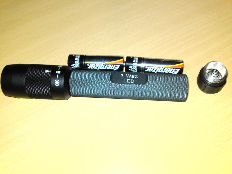

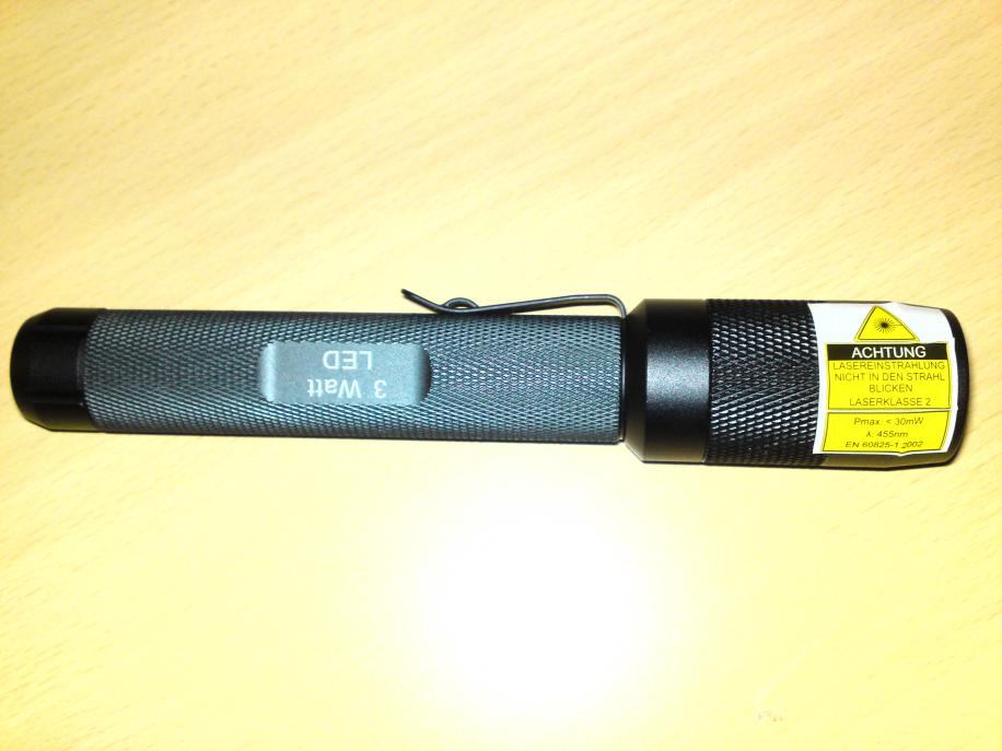

Hab mir die Lampe gestern auch geholt! Lt. Beschreibung ist eine XPC-Q2 Led verbaut - also hat sich das schon mal gegenüber dem Vorjahr verbessert!
Hab noch keine Messungen oder Beamshots gemacht.
Ein paar Impressionen:
