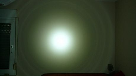

Hab auch eine von Aldi gekauft.
das erste Bild zeit die Aldi Lampe an meiner Wand.
das zweite Bild die Karma von Sigma auf hellster Stufe.
meine wand ist da 215cm breit bis zum Fenster und von Decke bis Sofa 165 cm
Von Wand bis Lampe hatte ich einen Abstand von ca. 380 cm.
Beide Bilder habe ich mit den gleichen Einstellungen gemacht. Und so eingestellt das das Bild der Realität am nächsten kommt.
Ich behalte meine. Werde mit heute Nacht ansehen wie sie im Wald leuchtet.

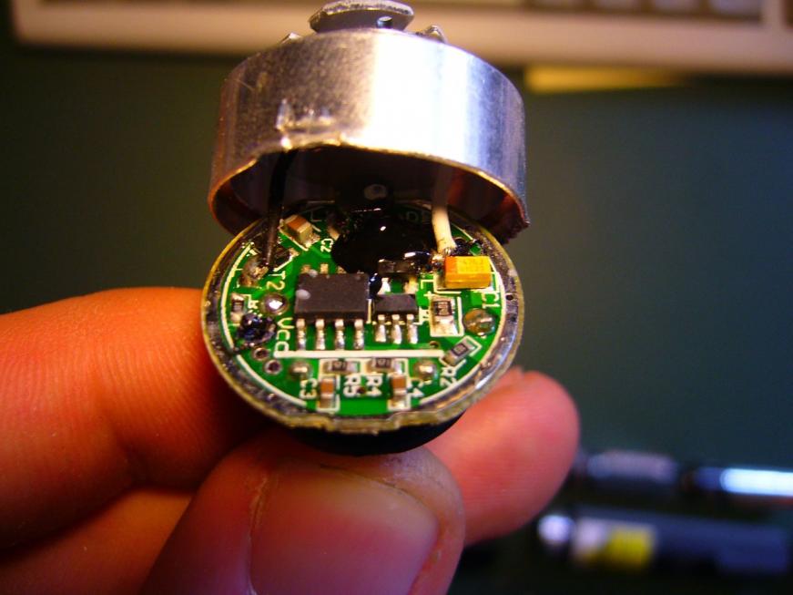

Hallo,
hier mal das ganze geöffnet. Welchen Widerstand muss ich austauschen um etwas mehr Licht zu bekommen? Der eine IC sieht ja aus wie ein Zetex. Beschriftet ist leider nichts.
Viele Grüße Cypereddy

Hallo,
Eventuell handelt es sich um folgenden Zetex IC: http://www.farnell.com/datasheets/10158.pdf oder ähnlicher Typ. Die Ansteuerung der Zetex Ics ist bei den unterschiedlichen Baureihen sehr ähnlich. Dafür würde zumindest der Aufbau der Schaltung sprechen. Deshalb habe ich den 0,4 Ohm durch einen 0,13 Ohm (0,4 und 0,2 parallel) ersetzt. Das Ergebnis habe ich mal angehängt. Der obere Beamshot ist die modifizierte Lampe. Hatte mir eigentlich mehr erhofft...
Viel Luft lässt die Spezifikation von dem Zetex IC nicht mehr (bis 0,1 Ohm darf man einbauen). Leider kann ich Helligkeit der modifizierten Lampe nicht quantifizieren.
Zum Öffnen der Lampe: Sämtliche Gewinde sind verklebt und lassen sich nur mit Erwärmung der Lampe öffnen. Bei mir wars ein Bügeleisen :lol:. Aber ganz ohne Kratzer ging es nicht.

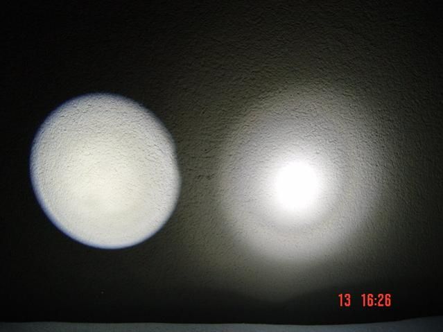

Habe auch mir 2 Stueck geholt,
Die Lichtausbeute ist eher enttaeuschend, ich erwartete mehr von Aldi.
zu der Optimierung:=
Ich habe die Lampe mit einem Aufsatz (3Linsen) aus dem Fotoobjektiv gemoddet,
Ziel, die komischen Ringe weg zu kriegen.
Links die gemoddete Leuchte.
Falls sich einer mit der Elektronik beschaeftigen wuerde, waere cool!DSC00825.jpg
ps:wenn ich jetzt noch den elekt. Mod vom Cypereddy haette, waere die Leucht des Gedels durchaus wert))

Hallo,
den Widerstand habe ich mal auf dem Bild rot eingekreist. Wie oben gesagt, bin ich mir nicht sicher obs auch tatsächlich dieser IC ist, man müsste die Schaltung mal mit dem Oszi analysieren. Leider habe ich diesbezüglich keine Möglichkeiten. Das Erhitzen mit dem Bügeleisen hat den Vorteil, dass zunächst nur das Gehäuse warm wird und nicht wie beim Warmluftfön auch die Oberfläche der Kunststofflinse. Die Lampe habe ich mit der Fläche des Bügeleisens vor allem in Gewindenähe erhitzt (auf dem zweiten Bild sind die Positionen zu entnehmen). Das Gehäuse konnte ich gerade noch anfassen. Allerdings war die Temperatur vermutlich noch zu niedrig, weshalb dann doch noch einige Kratzer ans Gehäuse gekommen sind.
Im Großen und Ganzen finde ich, dass sich der Aufwand nicht wirklich lohnt, da die Verbesserung nur gering ist.
Vermutlich hat sich die Stromaufnahme der LED im Verhältnis zur gewonnenen Lichtausbeute überproportional erhöht.
