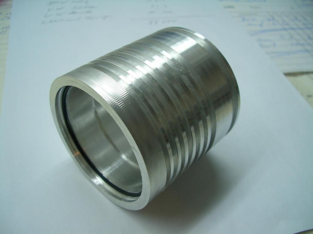

habe Heute mit dem Gehäuse begonnen. Hat 67 mm Außendurchmesser und 65 mm Länge. Wiegt ohne Elektronik 200 gramm. Ich denke ich werde komplett unter 300 gramm bleiben. KSQ werde ich 4 Led Slave einbauen. Mit einer Led Slave mit PWM Dimmer Onboard steuere ich dann die anderen 3.

wieviel Oberfläche hat denn dein Gehäuse, bzw. wie tief sind die Kühlrippen, dann kann ich es mir selber ausrechnen.
Hi Robert,

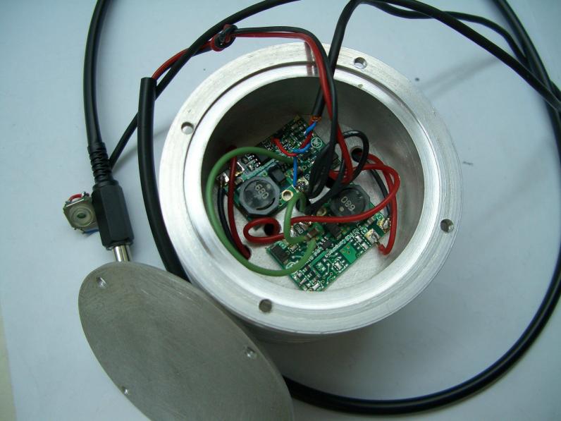

also meine Lampe ist fast fertig. Die genauen Maße sind 65 mm lang ohne Verschlußdeckel, 68 mm Außendurchmesser. Die Rippen sind nicht alle gleich dick da ich beim ausstechen Probleme hatte mit Zusetzen des Stecheisens. Die Rippen sind im Schnitt 2,5 mm dick und bis zur letzten vor der 14 mm Rippe 3 mm tief. Die letzten beiden sind 4 und 5 mm tief. Die KSQ's schalte ich über den SMD Kurzhubtaster in die 5 verschiedenen Stufen (Aus / 12% / 25% / 50% / 100%). Leider brennt im Taster die Led nicht. Vielleicht kann mir jemand sagen wie der Taster angeschlossen wird damit die Led auch leuchtet. Mit dem Gewicht bin ich noch nicht richtig zufrieden. Evtl. nehme ich noch was aus dem Gehäuse raus, beim ersten Indoor Test wurde die Lampe nach ca 10 Minuten nur Handwarm. Und hier noch ein Paar Fotos.

Hallo Einzelkämpfer, schönes Gehäuse hast du da gedreht. Ich hätte noch ein paar Fragen. Die benutzt zwei LED Slave, wahrscheinlich parallel, und hättest damit 2000mA und würdest die LEDs gar nicht bis an die Grenze von 2800mA fahren. Und hast du mal geprüft ob du mit deinen 4 Li Zellen spannungsmäßig hinkommst. Das könnte vielleicht der Grund sein das dein leichteres Gehäuse nur handwarm wird.

Hi Frank,
ich benutze 4 Led Slave mit je 700 mA. Die anderen beiden sind auf der Rückseite des Zwischenbodens. Von den 4 Li Ion Akkus sind 2 Parallel und dann alles in Reihe geschaltet. Wie lange das ausreicht weiß ich noch nicht, rein rechnerisch ca. 3 Stunden. Das würde mir erstmal reichen, erweitern kann ich den Akkupack immer noch.
Hi Klaus,
die Rechnung geht nicht ganz auf...
Du musst alle vier Zellen in Reihe schalten, sonst kommst du nicht auf die benötigte Spannung um die MC-E in Reihenschaltung zu betreiben.
Wenn du die vier Zellen in Reihe geschaltet hast und sie ca. 2400mAh Kapazität haben, dann läuft die Lampe knapp unter einer Stunde.

[...] Leider brennt im Taster die Led nicht. Vielleicht kann mir jemand sagen wie der Taster angeschlossen wird damit die Led auch leuchtet. [...]
Wenn du verräts, wie du die Taster-LED aktuell verdrahtet hast, und für was die LED dienen soll...
Der Anschlussplan des Tasters selber ist im Datenblatt angegeben, dort steht auch an welchen Kontakten die LED intern angeschlossen ist.
Also ich hab den Taster an der LED Slave mit PWM Dimmer Onboard am Pad 7 und GND. Am Taster jeweils die beiden Kontakte auf jeder Seite parallel verdrahtet.
Wenn ich das richtig verstehe, willst du die Taster-LED also ständig am leuchten haben?
Dann definitiv nicht so. Kenne die verwende Schaltung und µC zwar nicht, aber Anschluss 7 wird wohl über nen relativ hochohmigen Pullup-Widerstand auf nen High-Pegel (keinen Ahnung, welchen genau) gezogen. Durch den Pullup wird auch der Strom begrenzt, da wird nichtmal ein mA durchkommen - kein Wunder wenn da nichts leuchtet...
Wenn die LED also ständig leuchten soll, besser mit nem Vorwiderstand an Versorgungsspannung hängen.
