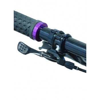

Du schreibst aber schon von der 9point8, oder?
Falls ja gehe ich davon aus, dass du dir eine 9point8 ohne die neue Digit Remote gekauft hast! Denn da ist die Installation eine ganz andere und wirklich idiotensicher!
Moveloc kam und kommt für mich nicht in Frage aufgrund des außen ansetzenden Zuges, schrecklich!
Ja.. hab noch die etwas ältere..dieser komische quickconnector +Endkappe lässt sich nich reindrehen.. ausserdem ist der Zug trotz Montage nach Anleitung zu locker....keen Bock mehr auf den amidreck..wie die fatty am kanonental der gleiche Müll...
hingebeamt von nem eipfone mid teletubbitabbatalk
Ah unfähig zur Montage. Da muss die Stütze natürlich schuld dran sein. Man oh man
Mit der neuen Digit Remote wird der Zug an der Stütze jedenfalls nur noch eingehangen und anschließend gespannt und an der Remote mit 1 Inbusschraube fixiert, ähnlich wie bei nem Schaltwerk und super easy!
Ahja... nur blöd das ich die Stütze schon mal montiert hatte und die auch funktioniert hatte....
Dann hast du sie beim zweiten Mal also eindeutig falsch montiert. Oder wie soll ich das jetzt verstehen? Und kaputt gehen kann halt alles. Hab auch schon von defekten Movelocs und Revives gehört....
