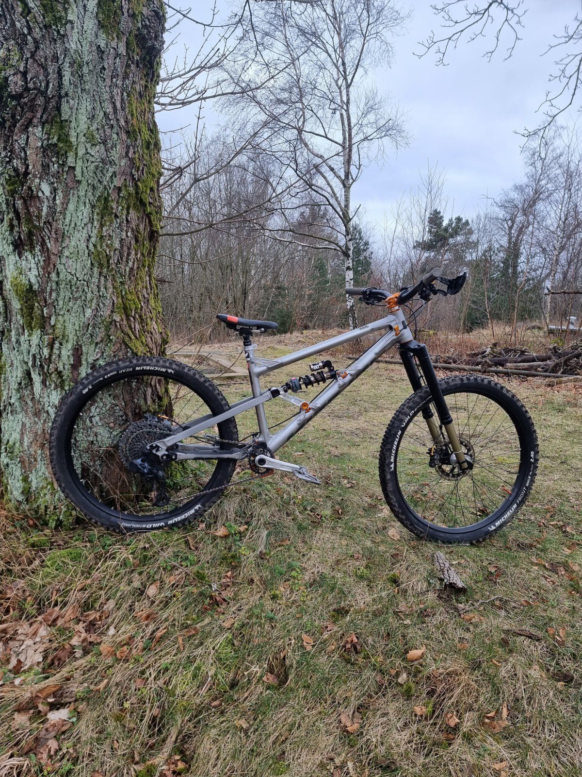

Ich find es schon angenehm wenn man Stütze komplett versenken kann. Aber Kumpel von mir kommt auch mit ner 150mm klar, wäre mir gar nix.
Mein Rahmen ist ne L, wenn Sättel unten ist kann ich quasi laufen und die 213mm Revive ist komplett versenkt, selbst beim m Rahmen würde sie ca. nur einen cm rausschauen.
Und da schlägt nix irgendwo an bei 175mm Federweg, Kettenstrebenlänge und Sitzwinkel sei Dank.
Und wenn ein Reifen voll eingefedert irgendwo anschlägt...geht für mich klar Richtung Fehlkonstruktion. Erinnert mich an die POV Videos von Luca Shaw, der fährt zwar den Sattel nicht komplett versenkt und keine Vario, aber man hört an seinem V10 ständig Reifen hinten anschlagen und da frag ich mich schon was die Ingenieure da bei Santa für nen Quatsch machen

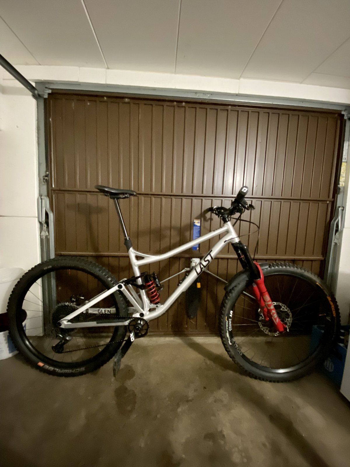

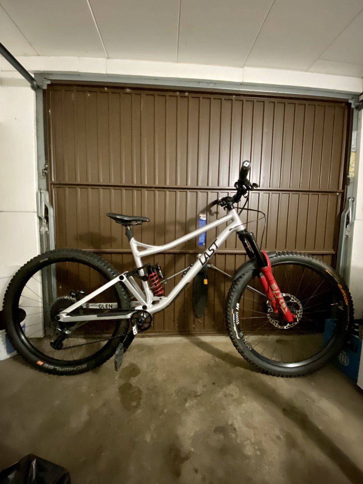

Last Glen V2 195, Stütze ist bei 95cm Schrittlänge bis auf 1cm versenkt. Die Bikeyoke wandert an das Ebike der Frau dann hat sie auch was davon :daumen:
Macht das nicht tierisch Probleme im Schritt beim Steil bergauf treten? Denn der Sattel wirkt ziemlich waagerecht. Tippe mal, das der wie auch bei mir auf Anschlag vorne runter gezogen ist wobei er bei mir ruhig noch tiefer gehen könnte.
