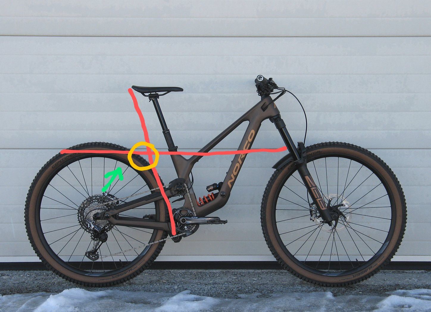

Ich wünsch Dir dann viel Spaß, wenn bei Deiner maximal abgesenkter Vario beim Einfedern jedes Mal die Sattelbremse zubeißt. Und nach einem halben Jahr der Rahmen am Sitzrohr reißt, weil der Hebel zu groß war.

Warum sollte man die Stütze zwanghaft maximal versenken? Stell dir vor die Stütze von zec wäre nur 2cm weit heraußen und kollidiert nicht. Würde jetzt norco das Sattel rohr 4cm länger machen (was es wohl braucht, wenn man den Sattel ganz unten in allen fallen 100% Kollisionsfrei haben will), ginge die Stütze nicht mehr.
Solang man die Mindesteinstecktiefe erreicht und nix kollidiert, ist doch alles gut. Der Rest: Anwenderfehler. ;) nur weil es jetzt so lange stützen gibt, ist doch nicht der Rahmenhersteller schuld. Klar ist es lästig, wenn man drauf vergisst un zu spät drauf kommt, aber deswegen einen Vorteil für andere auslassen.... Find ich blöd. Wie gesagt, beim DH Bike war das immer schon so. Oder kennt jemand eines der letzten 10 Jahre, wo man den Sattel ganz versenken kann, ohne dass was kollidiert? Mir wurde keines einfallen, wo man auf 0mm Auszug gehen kann. Selbst bei 5cm wird's wohl meistens zu eng.

Wenn es einen Punkt gibt, unter den eine Stütze nicht abgesenkt werden kann, muss auch ein Sitzrohr nicht darunter gehen. Es gibt einen Maximalabsenkpunkt. Der ist hier überschritten und es muss keine Stütze rein, die diesen überschreitet.
Wäre das Sitzrohr etwas höher, am letzten "kollossionsfreien" Punkt, könnte man Varios in jeder beliebigen oder benötigten Länge montiert werden. Die Maximalabsenkung wäre kollissionsfrei möglich!
Die hersteller können den Punkt nicht kennen, wo der Sattel kollidieren würde.
Warum können die Hersteller den Punkt nicht kennen? Also so schwierig ist das jetzt nicht.
Wenn der Reifen mit dem SR kollidiert ist das ein design Fehler.
Also Anbauteile, die jedes Bike hat, bei der Entwicklung nicht berücksichtigen, ist jetzt vielleicht auch nicht die Definition von gutem Design. Ein Sattel oder ein SR sind doch beides Dinge, von denen der Hersteller weiss wo sie sind und dass der Reifen mit denen nicht kollidieren soll.

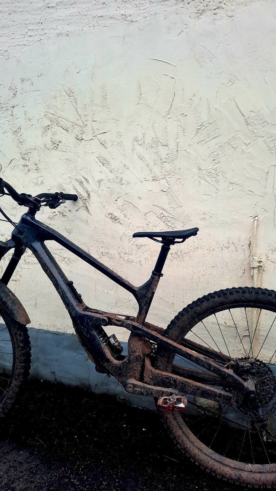

So, gestern direkt mal eingebaut. Qualität sieht auf den ersten Blick gut aus und sie läuft seidenweich.
Seitliches Spiel im ausgefahrenen Zustand ganz minimal und im komplett reingefahrenen Zustand etwas mehr, jedoch immer noch im kleinen Rahmen.
Zur Info: in einen Hightower V2 xxl Rahmen passt die 240er nicht komplett rein. Es bleiben ca. 3cm über.
Das Foto zeigt die Stütze auf 97cm Schrittlänge eingestellt
Mal schauen wie lang die Stütze bei dem "steilen" Sitzwinkel so geschmeidig läuft. :D

Bin ganz happy mit meiner 240. Erster Eindruck ist gut, fährt geschmeidig ein und aus..
Langlebigkeit wird sich in paar Wochen zeigen. Die 210 war bei halbjährlichen Fetten zuverlässig.
Viel weiter runter möchte ich persönlich schon nicht mehr mit dem Sattel..
Der Rahmen selbst stößt auch bald an die Grenzen
Gut, das ist jetzt vielleicht ein wenig arg tief. Die Stütze hat ja auch noch ne Aufbauhöhe.
Mit nem Luftdämpfer wäre es jetzt schnell mal nachgeschaut, wie tief die Stütze geht, oder ob sie vielleicht sogar ganz nach unten geht. Mit nem Stahfederdämpfer isses vielleicht bissl schwierig. Spielt für den Besitzer des Bikes aber ja keine Rolle, denn es funktioniert genau so für ihn, wie er es möchte.

Ich persönlich hab definitiv lieber 2cm zu wenig Sitzrohrlänge als 2cm zu viel.
Aus rein technischer Sicht ist das Thema klar. Allerdings würde ich auch nicht wollen, das irgendein übereifriger Engschinöör (weil er vom dämlichsten im Mensch ausgeht) irgendwelche eigentlich unnötigen "Sicherheits-cm" reinkonstruiert.
Die Zeiten viiiiel zu langer Sattelrohre sind ja nun auch noch nicht vorbei und die versauen (mir) den Fahrspass nun deutlich mehr als ein bisschen Tire-Buzz....
Genau das habe ich gemeint @Sackmann
Ums Recht haben geht's nicht. Und weinen sollst du auch nicht. ;) Es kann da niemand Recht haben. Da gibt's kein richtig oder falsch. Ich versteh den Frust, wenn du, @Sackmann, deswegen stützen tauschen musst (mega Service!). Es ist für den Endkunden aber mE einfach kein Grund, den eventuell wertvollen cm, der manchen Kunden einen Vorteil bringt, wegen nicht mitdenkenden Leuten anderen zu verschenken. Wennst versuchen musst für zB Kinder varios in sehr kleine Rahmen zu basteln, dann hast du das Problem immer wieder, dass jeder sinnlose Millimeter zu viel Sattel rohr sehr nervt. (die Einstecktiefe ist aber meistens eher das Problem)
