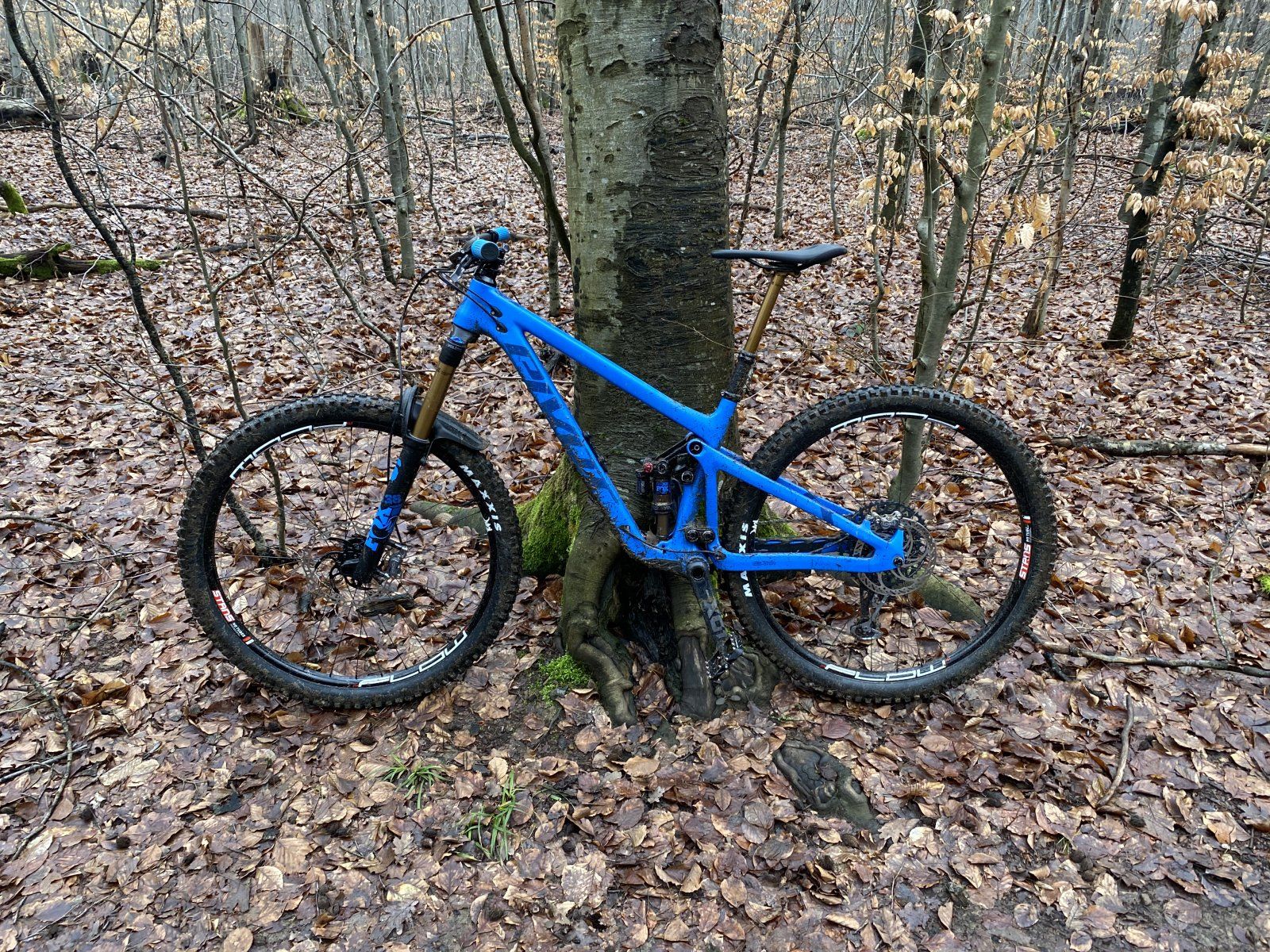

Die Einstellung auf dem Fahrrad zeigt keine Position, die so gefahren wurde. Zumindest nicht in diesem Moment. Hier ging es eben darum, zu sehen, was denn so ein kurzes Sitzrohr bringt. Ein Kumpel von mir hat es vor der offiziellen Vorstellung schon im Laden und da haben wir ein paar Sachen probiert.
Unter anderem ging da auch ne 213er Stütze von uns rein. Bilder gab's damals keine weil die 213er da noch nicht vorgestellt war. Sonst hätte ich euch Hühner gleich wieder aufgescheucht. :lol::p :bier:
Dass einer die original verbaute Stütze so tief fahren muss, glaube ich auch nicht. Aber es geht halt generell um diese extrem kurze Sitzrohr und das wird quasi überall explizit als positiv hervorgehoben

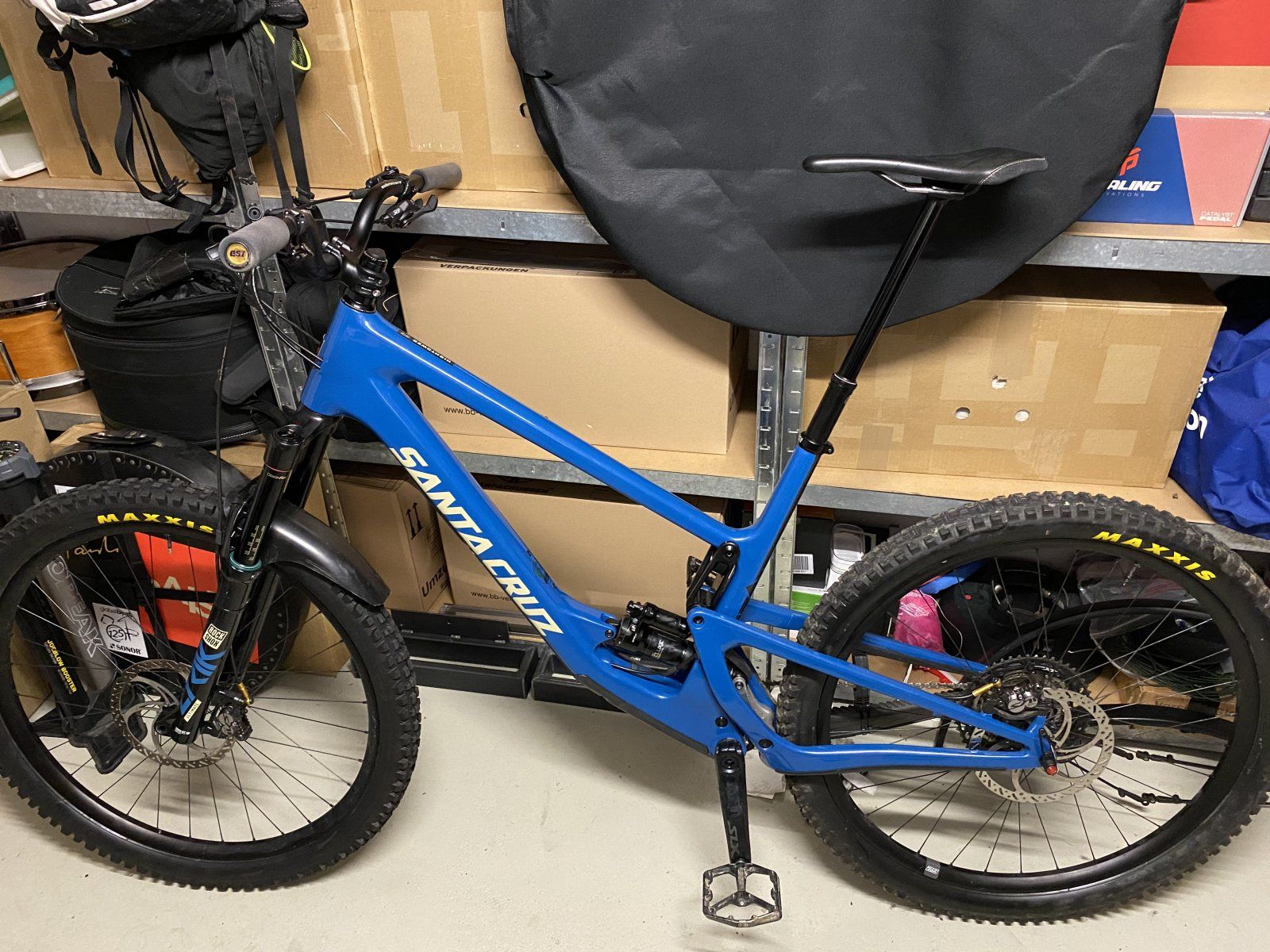

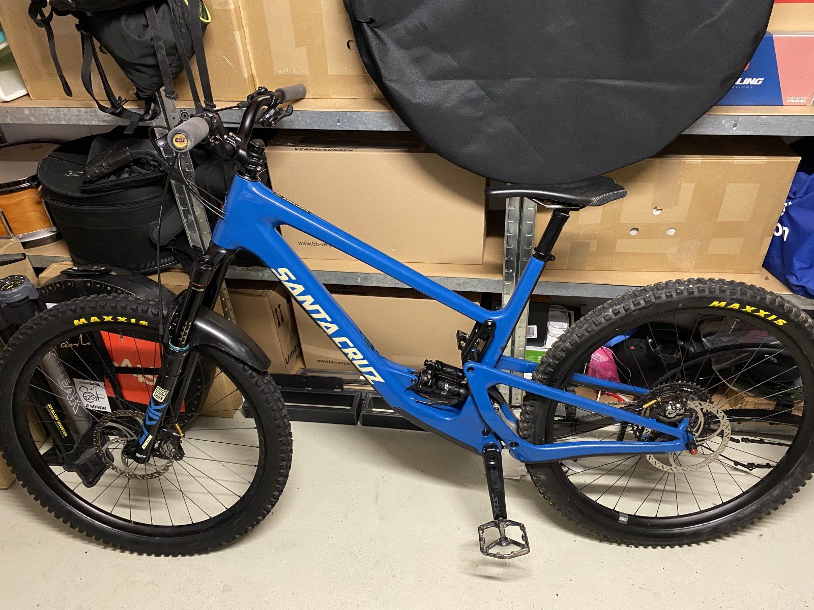

Zur Info: in einen Hightower V2 xxl Rahmen passt die 240er nicht komplett rein. Es bleiben ca. 3cm über.
Das Foto zeigt die Stütze auf 97cm Schrittlänge eingestellt

Mach doch mal ein Foto Stütze ganz versenkt und Sattel ganz unten. Dann sieht man den noch freien Platz im ausgefederten Zustand.
Den Denkfehler hast glaube ich Du. Schau Dir das Foto an, denke Dir die Stütze samt Sattel ganz unten am Anschlag. Dazu noch das Einfedern. Das kollidiert. Du wirst bei diesem Rad die Stütze nicht ganz unten fahren können. Daher ist das Sitzrohr hier unnötig zu kurz.
Damit der Sattel beim Einfedern nicht am Sattel streift, sollte er nach dem Foto m. M. n. mindestens 2-3 cm aus dem Sitzrohr ausgezogen sein. Dieses Stück könnte das Sitzrohr folglich länger sein und die Stütze wäre stabiler gehalten.
