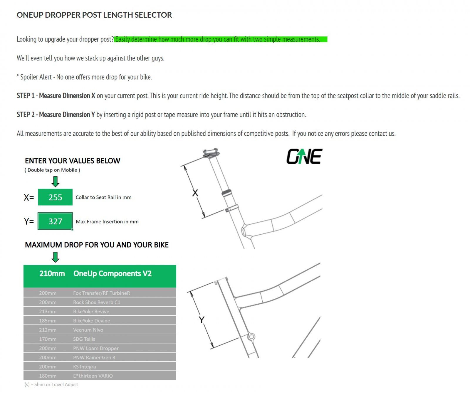

Der Rechner auf der One Up Seite ist ein gutes Beispiel:
https://can.oneupcomponents.com/pages/oneup-dropper-post-selector-v2
Diese "two simple measurements" sind eben nicht genug, "how much drop you can fit" in deinen Rahmen. Das ist nicht nur irreführend, sondern schlicht und ergreifend auch einfach falsch.
Egal welches Maß ich da für meinen Switchblade S oder M oder XS Rahmen eingebe: Ich erhalte ein Ergebnis, das so nicht stimmt. Das nur exemplarisch.
Es gibt nicht einmal einen Hinweis darauf, dass es auch noch andere Sachen zu bedenken gibt.
Mal davon abgesehen drehen sie sich ihre Tabelle natürlich auch schön so, wie sie es brauchen.
Bei den Eingaben X=255 und Y=327 müsste da nämlich REVIVE 213 grün aufleuchten. Aber egal, das wäre jetzt Korinthenkackerei und ist mir auch nur beim Rumspielen aufgefallen. Es sei ihnen verziehen. ;)
Wir haben versucht, das etwas differenzierter, und auch da gibt es sicher noch Sachen, die wir vergessen haben. Aber wir weisen zumindest darauf hin:
https://www.bikeyoke.de/de/info/size-guide.htmlEs kann sein, dass das Plug-In (die Berechnungstabelle) noch immer nicht für jeden funktioniert, ich weiß auch nicht warum, wir abreiten dran.
Edit: X=255 (vorher stand da versehentlich 275)
Siehst du wirklich den Hersteller von Dropper-Stützen in der Pflicht, die Kunden auf alle möglichen Kollisionen hinzuweisen, die es an Rahmenmodell x in Größe y von Hersteller z gibt?
Es ist ja sehr nett, dass du da für den Kunden mitdenken möchtest, aber aus meiner Kundensicht nicht unbedingt nötig, bin ja selber erwachsen ;). Genauso wie es sehr nett ist und perfekten Service darstellt, wenn du gebrauchte Stützen umtauschst, nur weil ein Kunde sich verschätzt hat, aber sowas für dich eigentlich nicht verpflichtend wäre. Falls Oneup nicht so kulant ist, würde ich da rechtlich und auch moralisch auch kein Problem darin sehen. Bei einem Komplettrad kann man imo erwarten dürfen, dass die Teil alle aufeinander abgestimmt sind und kollisionsfrei funktionieren. Wenn ich allerdings an einem Custom-Aufbau selbst Hand anlege, oder Teile austausche, dann bin ich selbst schuld, wenn ich irgendwas nicht beachte und es dann nicht klappt.
PS: versteh mich bitte nicht falsch, das soll keine Kritik an deiner Kundenorientierung sein. Ich feier jeden Hersteller, der sich Service und Kundenfreundlichkeit auf die Fahnen schreibt, so wie du das machst. Wenn das aber so weit gehen sollte, dass Weiterentwicklungen aus Angst vor Montageunfällen unfähiger Kunden gebremst werden, dann fände ich das schade. Vielleicht musst du dann doch ein wenig schnodderiger werden, wenn die Kunden mit allzu albernen Beschwerden aufkreuzen.
Falls ich mich jemals bei dir beschweren sollte, dass dein Triggy mit meinem Oberrohr kollidiert, nur weil ich den Lenker zu tief gesetzt habe, lach mich bitte aus und schick mich zum Teufel ;)

Es geht um z.B. diesen Satz:
"Easily determine how much more drop you can fit with two simple measurements."
Der Satz ist eindeutig, für den Kunden nicht misszuverstehen, und wird auch nicht relativiert. Und dieser Satz stimmt einfach nicht und kann und wird bei vielen Menschen für Verärgerung sorgen.
Mein Problem ist das in erster Linie nicht. Ich finde es halt einfach nur nicht richtig, Kunden mit solchen , ich nenne es jetzt mal "Versprechen", zu locken.
Es geht doch gar nicht darum, dass es bei anderen Herstellern nicht trotzdem geht. Ich sage doch gar nicht, dass kurze Sitzrohre generell automatisch sinnlos sind.
Es geht mir auch nicht um eine Statistik.
Es geht mir darum, dass genügend Rahmen da draußen auf dem Markt sind, deren ultrakurze Sitzrohre keinerlei Vorteil bieten bezüglich möglichst langer Teleskopstützen, genau dies aber suggeriert wird.
Und es geht mir darum, dass zu viele Kunden darüber nicht nachdenken! Genau das steht in unserem Size Guide aber z:B. so drin:
Und ich (und andere, One Up wird das vermutlich auch bald merken) habe dann die Kunde am Hals, die fast neue Stütze umtauschen möchten, weil ihr Plan doch nicht so aufgegangen ist, wie erhofft.
Und nochmal: Dem Rad da auf dem Bild von mir hätte man ohne Probleme einen etwas längeren Sitzdom geben können, ohne die Bewegungsfreiheit auch nur ein bisschen einzzuschränken. Aber dann steht halt auf dem Papier nicht, welche tolles ultrakurzes Sitzrohr da verbaut ist.
Mir fehlt einfach auch mal die kritische Hinterfragung statt einfach immer mehr und mehr zu wollen.
https://can.oneupcomponents.com/pages/oneup-dropper-post-selector-v2Anhang anzeigen 1413373
Bei den Eingaben X=275 und Y=327 müsste da nämlich REVIVE 213 grün aufleuchten. Aber egal, das wäre jetzt Korinthenkackerei und ist mir auch nur beim rumspiele aufgefallen.
