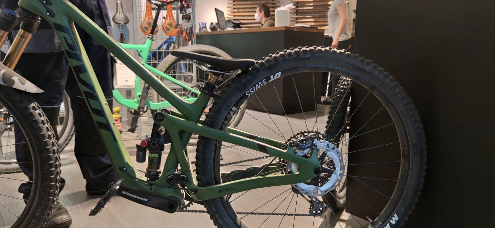

Bei diesem Bike könnte man als 165-170 Mensch ebenfalls locker eine 213 Stütze fahren. Das böse Erwachen kommt dann aber noch vor ersten Durchschlag, denn soweit schafft es der Dämpfer gar nicht.
Aufgepasst: Wir haben hier nur 140mm Federweg hinten.
In dem Fall sollte man aber schon vorher schauen, welche Sattelstützenlänge, bzw. welcher Hub passt in den jeweiligen Rahmen rein.
in dem gezeigten Horrorszenario sollte man schon selbst drauf kommen, daß man hier einfach zu weniger Hub greifen sollte und die Sattelstütze dafür im Rahmen mit mehr Auszug fahren sollte.
Ich finde, daß hier das gezeigte Bsp. etwas albern ist, denn nur weil man eine 213er Sattelstütze fahren könnte, heißt das nicht, daß es auch geht.
Naja ob man es jetzt direkt als Fehlkonstruktion betiteln muss, weiß ich auch nicht.
Naja, ist ja schon ziemlich gefährlich, wenn dir plötzlich das Hinterrad blockiert, weil der Reifen mit dem Sattel kollidiert. Das würde ich schon als Fehlkonstruktion bezeichnen. Ich meine, wenn sich ein Autohersteller etwas vergleichbares erlauben würde, also dass ein Rad beim Einfedern blockiert weil es aufgrund der Konstruktion mit irgendwas kollidiert, dann würde das Fahrzeug ziemlich schnell aus dem Verkehr gezogen...
Ich finde, daß hier das gezeigte Bsp. etwas albern ist.
Also ich find in dem gezeigten Beispiel geht es ja extra darum, wie unsinnig es ist, so ein kurzes Sattelrohr zu haben, wenn man es nicht einmal nutzen kann - dafür aber vermeintlich üble Folgen durch "Fehlbenutzung" zu ermöglichen.
Zum Thema: Bei meinen aktuellen Rahmen ist mit 51/52er Sattelrohr und hoch bauendem Sattel bei 21cm Hub das Limit erreicht. Flacheren Rahmen/mehr Hub will ich erst, wenn ich die Stütze auf Knopfdruck hoch- und runterfahren kann.
Einerseits stimmt das schon, gerade bei so extremen Beispielen. Andererseits muss man aber auch sagen: Es gibt so viele verschiedene Sattelstützen mit verschiedenen Aufbauhöhen und dazu noch zig Sättel, die je nach Einstellung hinten mal tiefer und länger bauen oder auch nicht. Da muss man erstmal das Optimum finden als Hersteller.
Selbst dann würde ich als Fahrer lieber noch mal vorher abchecken, was denn so passiert im Extremfall 😅
Warum ist das gezeigt Beispiel albern? Es geht hier überhaupt nicht um eine 213er Stütze.
Egal welchen Hub du von dieser Stütze fahren würdest. Es ändert sich an dem Bild nichts! Nichts! Eingefahren sind alle Transfers gleich tief. Und ein Kleiner Fahrer, der eben eine 125er oder eine 100er Stütze verbaut, hat genau das gleiche Problem wie auf dem Bild. Einfach mal kurz drüber nachdenken.
Das Problem ist halt einfach, dass sich Leute über solche kurzen Sitzrohre erstmal freuen um dann vielleicht böse reinzufallen. Ein gewisses Midestmaß and Sattelrohr braucht man eben, drunter wirds dann unsinnig und eventuell gefährlich.
Ganz genau darum geht es. Dieses kurze Sitzrohr hat keinen Mehrwert, sondern birgt im Gegenteil eher nur Gefahr. Oder fällt jemandem was ein, wafür das gut sein könnte? Das ist 'ne ehrliche Frage. Ich komm nicht drauf.
Absolut richtig. Nur ist das a) eine Kombination, die so ausgeliefert wird und b) kontrollierne das die wenigsten Kunden selbst erstmal, bevor so was gekauft oder montiert wird.
Und wie man hier im Thread schön sehen kann, gibt es auch Leute, die begreifen überhaupt nicht das Problem, worum es hier eeigentlich geht und denken, dass das doch alles gar nicht stimmt, was wir auf einem Bild, in Farbe, als Beweis sehen. So ist die Realität. Und da sollte der Hersteller eben schon versuchen, solche unsinnigen Konstruktionen von vorne herein zu vermeiden.
Und nochmal: Es gibt einen XS Rahmen davon, der baut nochmal 25mm niedriger und es gibt auch andere Sattelstützen, die bauen nochmal fast 30mm niedriger.
Das macht nochmal einen um 50+ mm tieferen Sattel.
Auch ist der sattel absolut mittig positioniert.
Wir sind hier noch lange nicht an einem Extrembeispiel angelangt.
Klar, aber hier funktioniert es ja bereits bei einer Kombination nicht, die keineswegs so aussergewöhnlich ist, dass man sagen kann, das hätte Pivot nicht wissen müssen.
Also eigentlich sollte man als Käufer nicht kontrollieren müssen, ob das so konstruiert ist, dass es funktioniert. Das es trotzdem ratsam ist, stimmt natürlich. Leider. Sollte aber nicht so sein.
Absolut richtig. Nur ist das eine Kombination, die so ausgeliefert wird.
