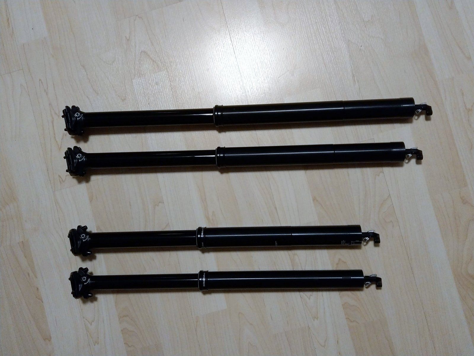

Wir hatten schon vor über 2 Jahren ein paar REVIVE MAX 34.9 in 225 machen lassen.
https://www.mtb-news.de/forum/t/bikeyoke-revive-225mm-codename-ultramax.906421/Die Dinger laufen gut - mit dem gleichen Buchsenabstand wie bei der 213er REVIVE.
Zwei davon fahren immer noch rum, die anderen liegen wieder bei mir.
Gewicht? 680g. Serie würde ein wenig schwerer sicher um die 730-740g. Wie gesagt: 34.9. Das kann eben dabei rauskommen, wenn man wirklich eine auf 34.9 ausgelegte Stütze konstruiert und nicht einfach ein dickeres Rohr unten dranklatscht.
Gibt mir 2000 Gründe, dass ich diese Dinger in 240 bauen soll und die Dinger sind Ende des Jahres verfügbar (Ok, ähem, da muss ich auch erst nochmal mit den Suppliern reden :p, aber Ding liegt mehr oder weniger fertig in der Schublade.
