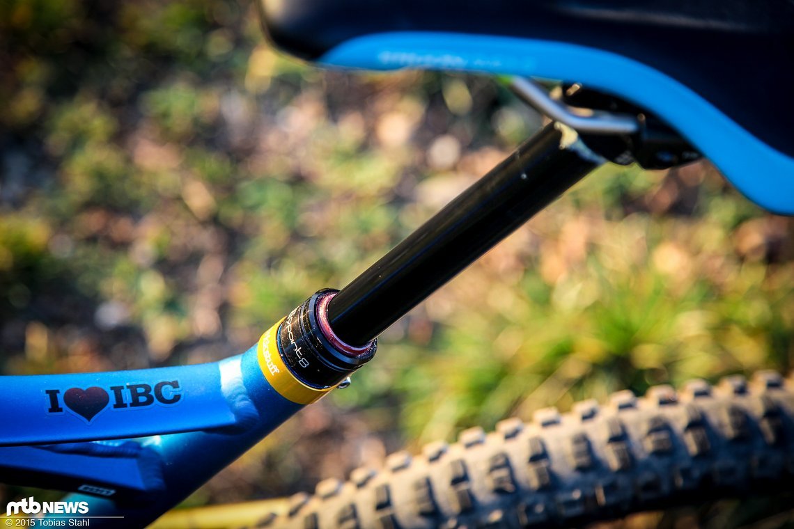

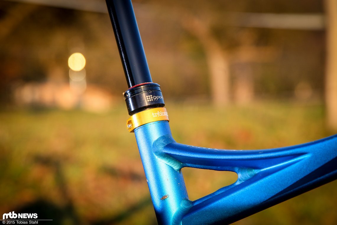

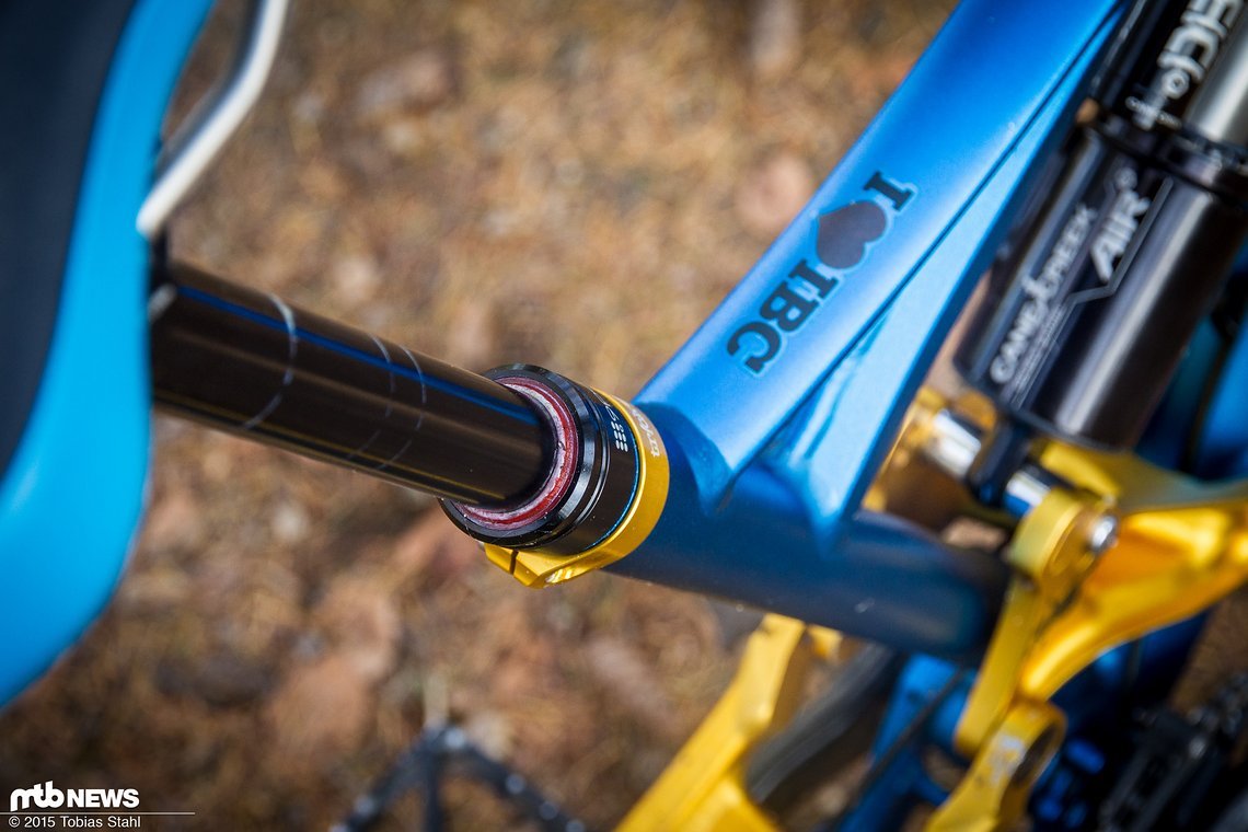

Kompakt: die Fall Line Stütze integriert sich optisch schön in den Rahmen
# Kompakt: die Fall Line Stütze integriert sich optisch schön in den Rahmen

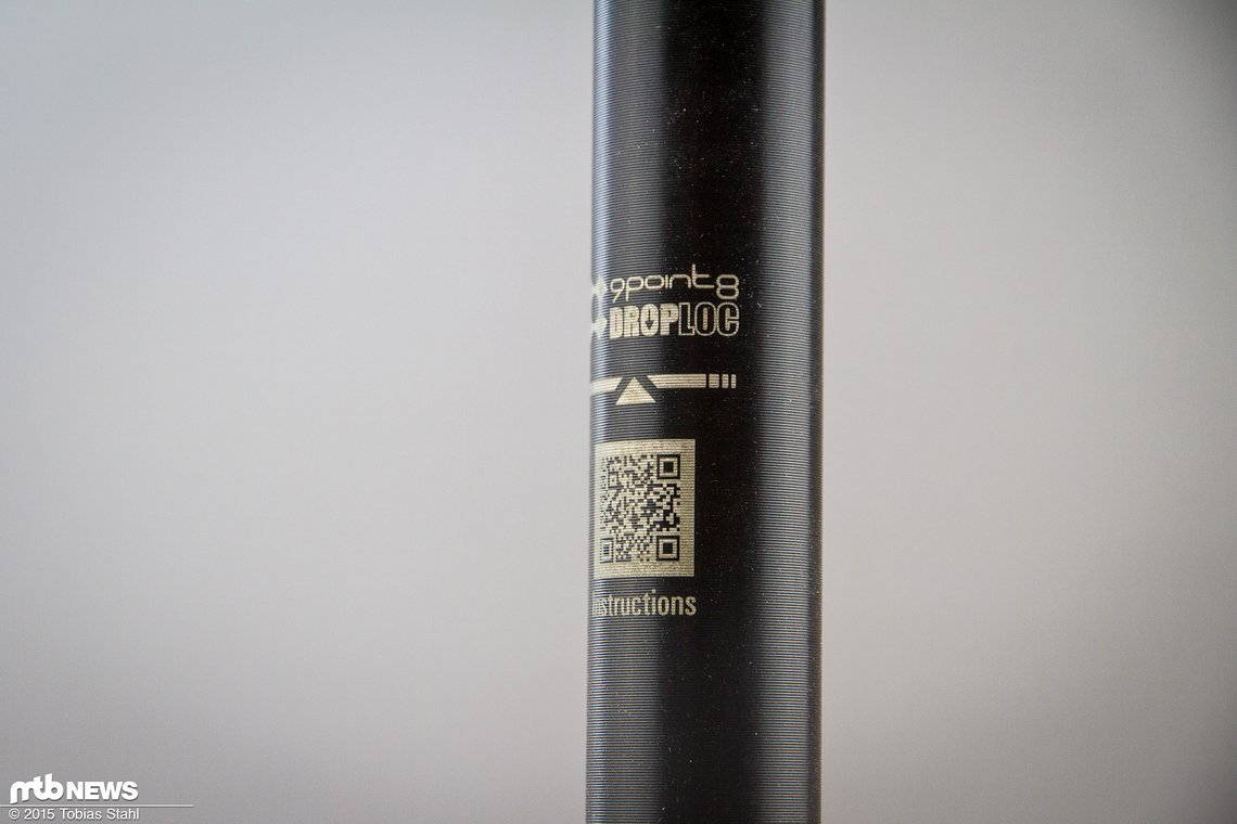

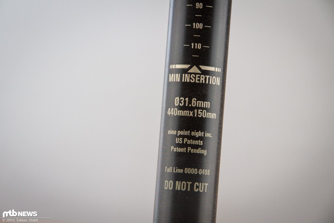

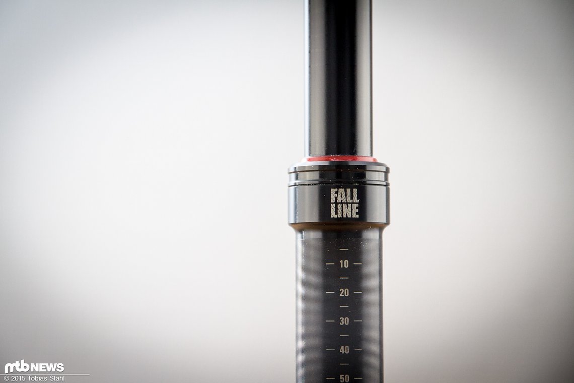

Sehr hilfreich: die Lasergravur auf dem Standrohr der Stütze weist den Weg zur Videoanleitung für die Montage – nur mit Hilfe der Bedienungsanleitung fällt diese hinreichend schwer
# Sehr hilfreich: die Lasergravur auf dem Standrohr der Stütze weist den Weg zur Videoanleitung für die Montage – nur mit Hilfe der Bedienungsanleitung fällt diese hinreichend schwer
Lasermarkierungen zur Einschubtiefe sowie der Hinweis, dass hier nicht abgesägt werden darf, finden sich auf der Rückseite der Stütze
# Lasermarkierungen zur Einschubtiefe sowie der Hinweis, dass hier nicht abgesägt werden darf, finden sich auf der Rückseite der Stütze

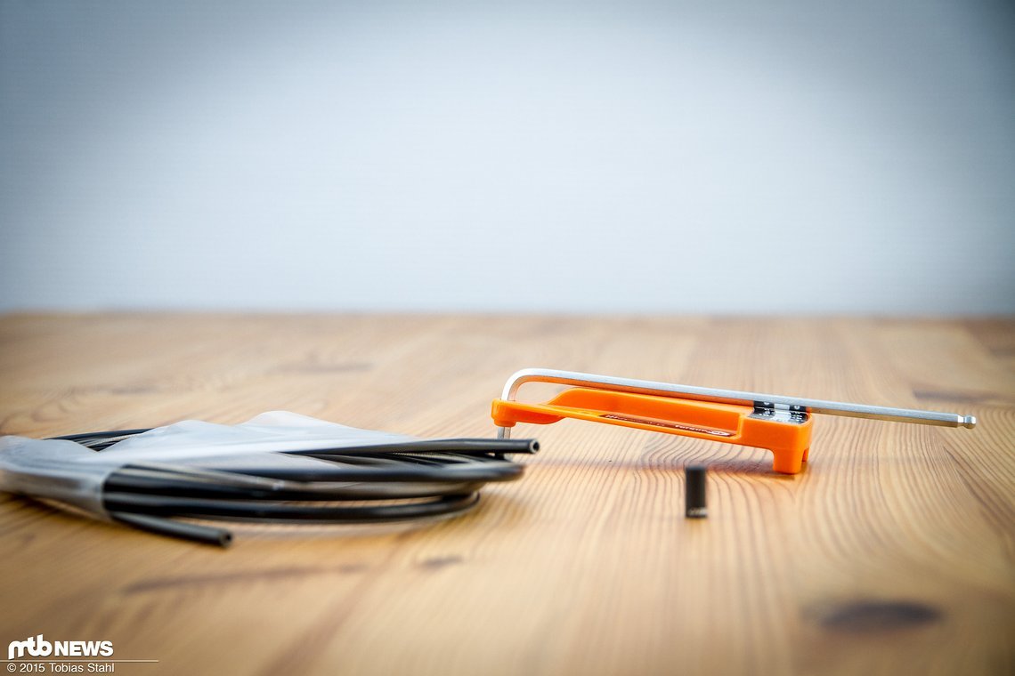

Zum Lieferumfang gehört das Rohmaterial der Fernbedienung sowie ein einfacher Drehmomentschlüssel zur korrekten Fixierung der Schrauben am Stützenkopf
# Zum Lieferumfang gehört das Rohmaterial der Fernbedienung sowie ein einfacher Drehmomentschlüssel zur korrekten Fixierung der Schrauben am Stützenkopf

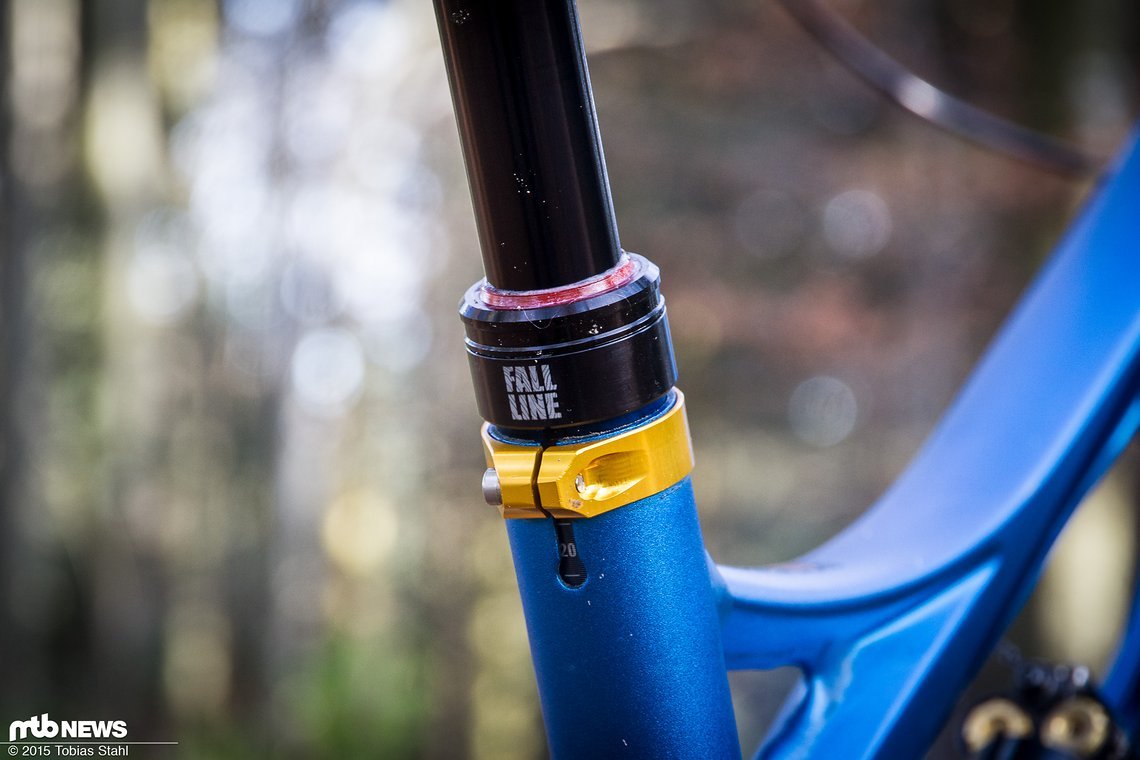

Von der Verarbeitung her macht die 9Point8 Fall Line einen erstklassigen Eindruck – hier gibt es keinen Grund zur Klage
# Von der Verarbeitung her macht die 9Point8 Fall Line einen erstklassigen Eindruck – hier gibt es keinen Grund zur Klage

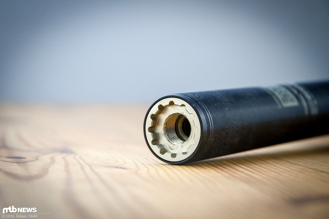

Schaut man von unten in die Stütze hinein, so findet sich hier eine eingeschraubte Hülse mit einer Öffnung in der Mitte – hier wird bei der Montage das Ende der Lenkerfernbedienung eingeschraubt. Besagtes Ende ist zu Demonstrationszwecken in der Packung auf einem kurzen Stück Zughülle vormontiert und besteht aus einem T-Stück, das auf die Zughülle aufgeschraubt wird, und einer Hülse, in der das T-Stück auf und ab gleiten kann und die mit dem Seilzug der Lenkerfernbedienung verschraubt wird. Beide Teile zusammen werden zunächst in die Stütze eingeschraubt und dann über eine Abschlussmutter, durch die die Zughülle verläuft, handfest mit der Schütze verbunden. Werkzeuge sollen keine zum Einsatz kommen.
In diese Öffnung an der Unterseite der Stütze wird die Lenkerfernbedienung eingeschraubt – so fixiert den Zug verdreh- und zugsicher, so dass eine Änderung der Einschubtiefe keinerlei Einfluss auf die Zugspannung und damit die Bedienung der Stütze haben kann
# In diese Öffnung an der Unterseite der Stütze wird die Lenkerfernbedienung eingeschraubt – so fixiert den Zug verdreh- und zugsicher, so dass eine Änderung der Einschubtiefe keinerlei Einfluss auf die Zugspannung und damit die Bedienung der Stütze haben kann

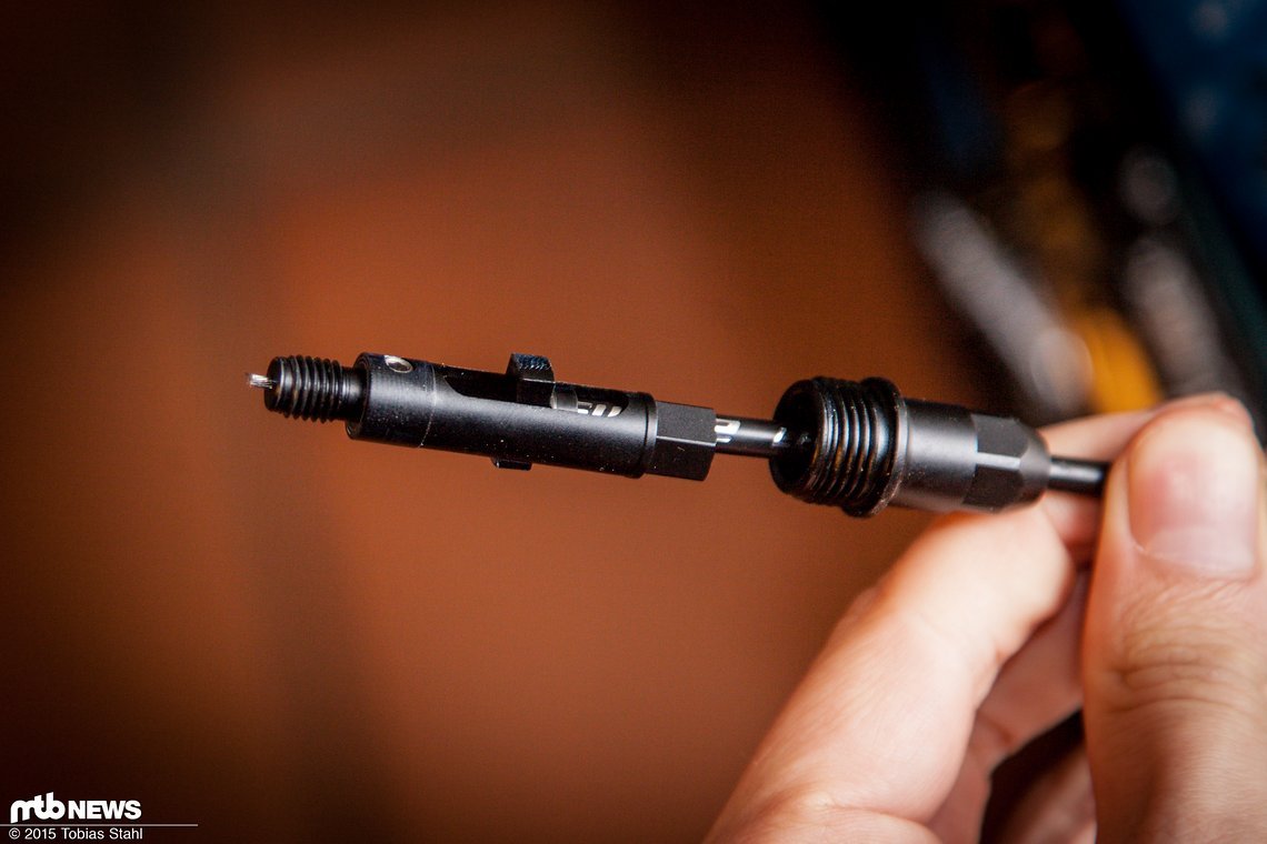

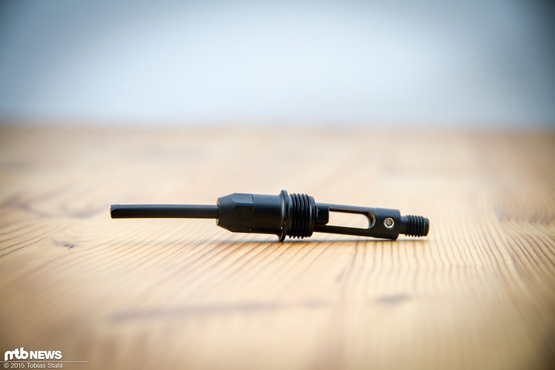

Das Ende der Lenkerfernbedienung direkt aus der Packung – das Zugende ist zu Demonstrationszwecken eingeschraubt - diese beiden Bauteile wandern von unten in die Stütze
# Das Ende der Lenkerfernbedienung direkt aus der Packung – das Zugende ist zu Demonstrationszwecken eingeschraubt - diese beiden Bauteile wandern von unten in die Stütze

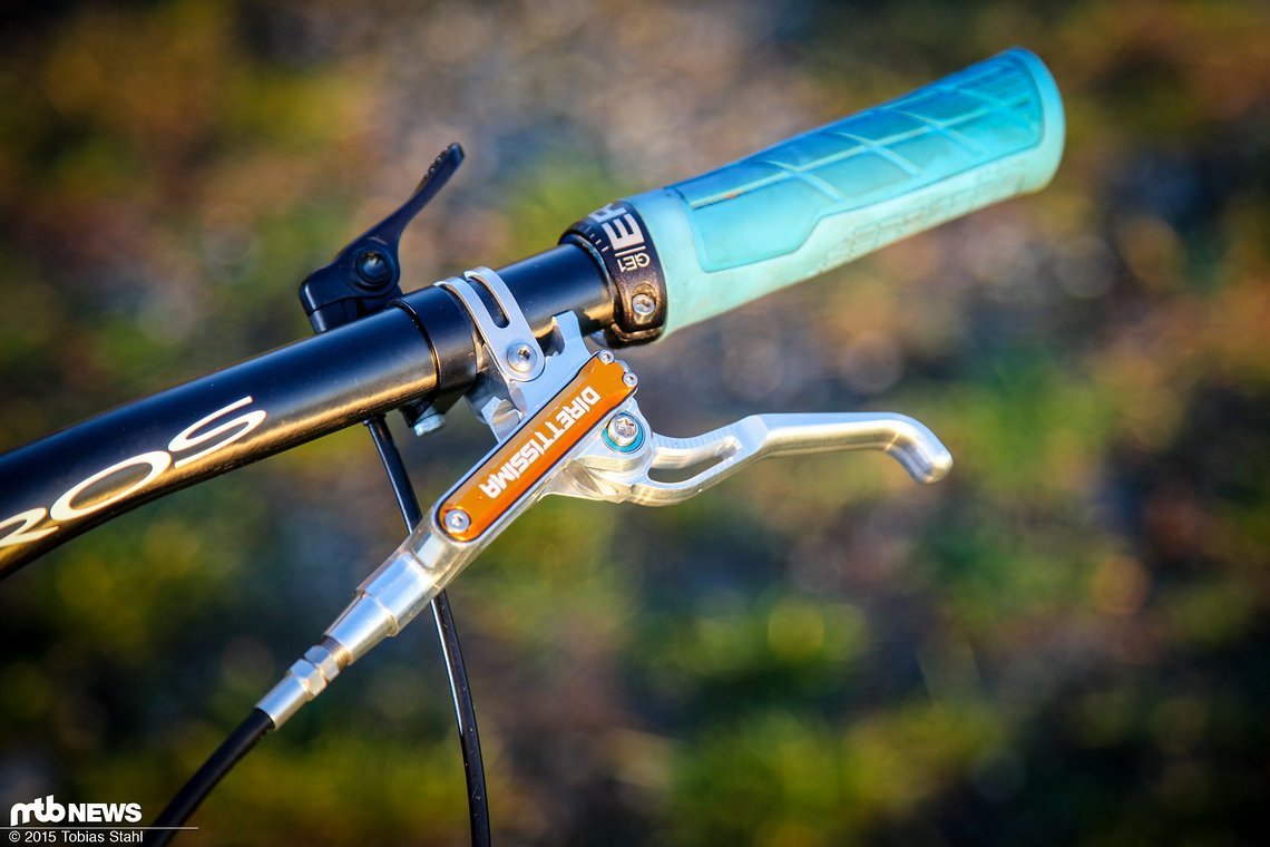

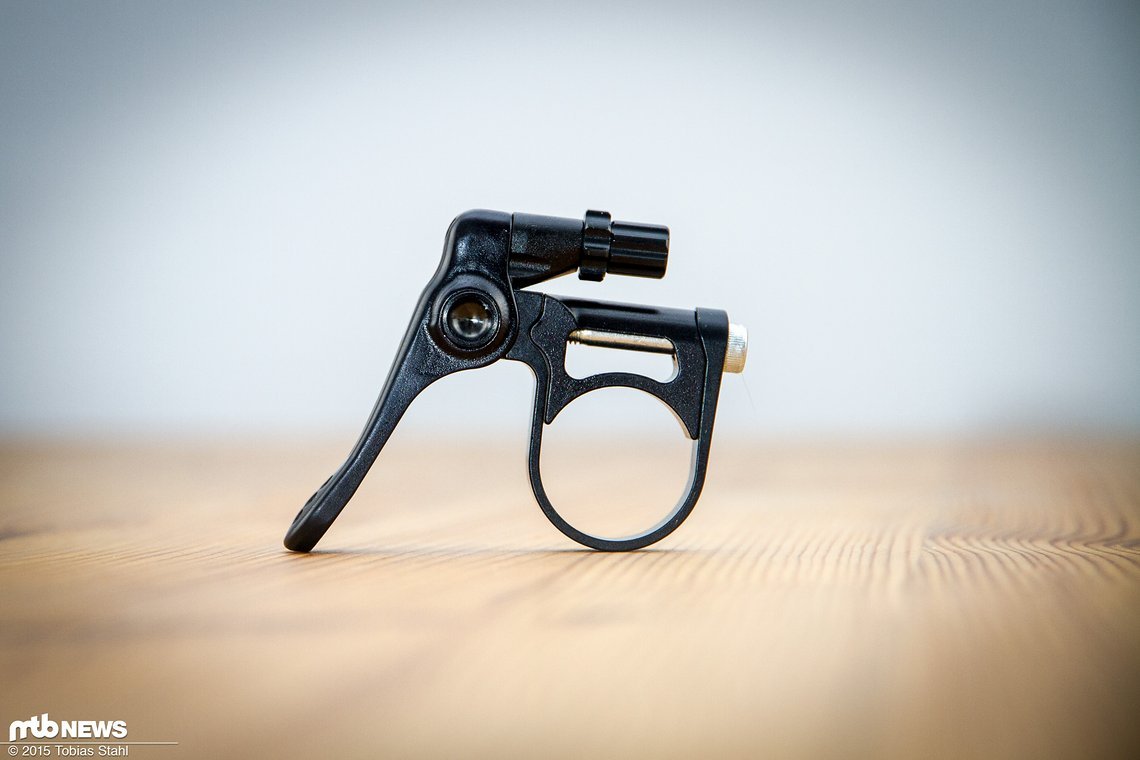

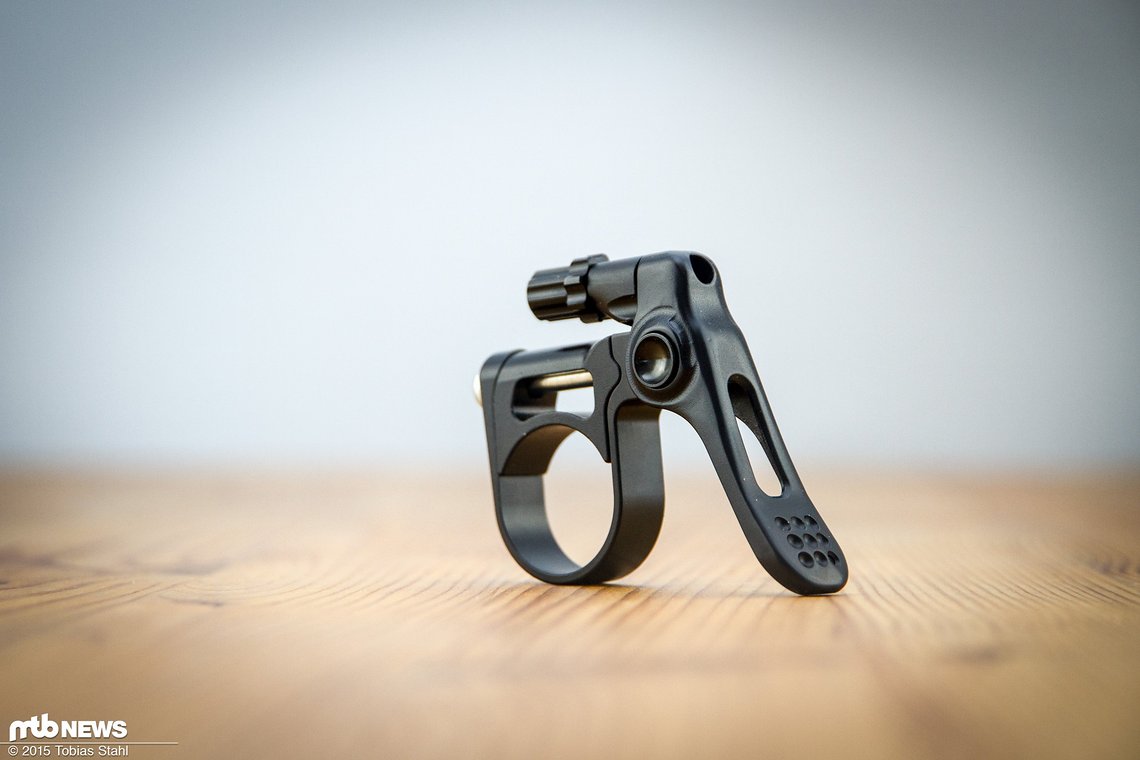

Der Lenkerhebel ist filigran ausgeführt und erfüllt doch alle wichtigen Funktionen
# Der Lenkerhebel ist filigran ausgeführt und erfüllt doch alle wichtigen Funktionen

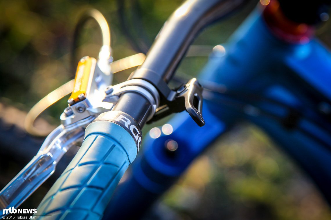

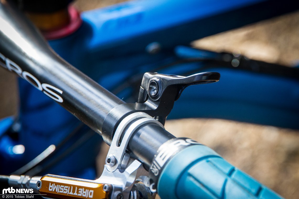

Er kann ohne Demontage der Griffe befestigt und in vier Positionen montiert werden – optional wird ein 1X Adapter angeboten, der den Hebel ähnlich eines Umwerferschalthebels unter dem Lenker positioniert
# Er kann ohne Demontage der Griffe befestigt und in vier Positionen montiert werden – optional wird ein 1X Adapter angeboten, der den Hebel ähnlich eines Umwerferschalthebels unter dem Lenker positioniert
Weiter geht die Inspektion. Die Lenkerfernbedienung ist ein einfaches, durchdachtes Bauteil, das über eine einzige Schraube geklemmt wird und ohne Demontage der Griffe oder der Bremse angebracht werden kann. Über eine kreuzförmige Verzahnung kann der Hebel in 90° Schritten gedreht werden und findet so nach Belieben über oder unter dem Lenker sowie längs oder quer zum Lenker Platz. Das soll die Ergonomie verbessern und ermöglicht die flexible Anpassung an verschiedene andere Cockpit-Layouts. Als Zubehör bietet 9Point8 außerdem noch einen 1X-Adapter an, der den Lenkerhebel in die Position eines Umwerferschalthebels bringt.

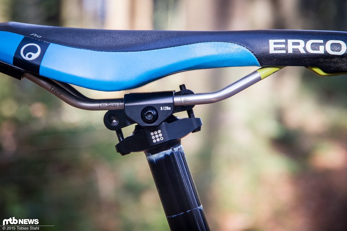

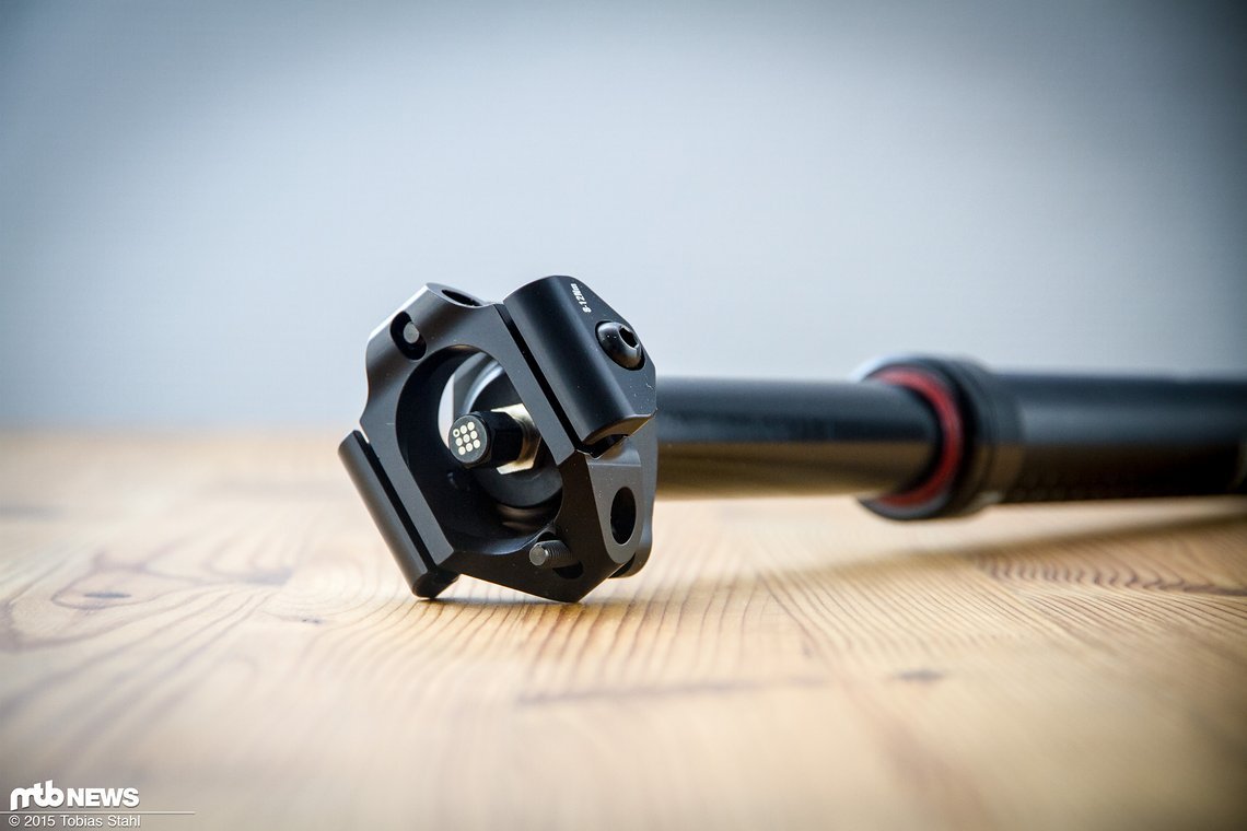

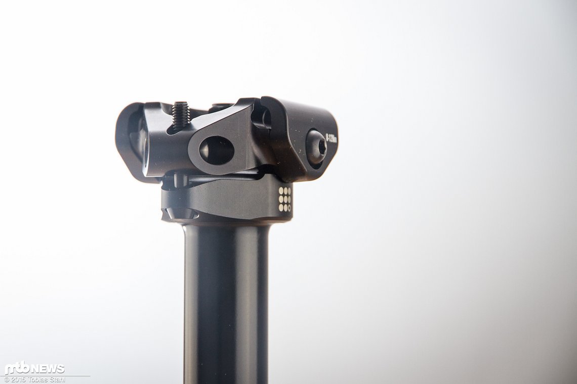

Der relativ voluminöse Kopf der Stütze ermöglicht die unabhängige Einstellung von Sattelneigung und -klemmung – das erleichtert den Satteltausch im Falle eines Falles
# Der relativ voluminöse Kopf der Stütze ermöglicht die unabhängige Einstellung von Sattelneigung und -klemmung – das erleichtert den Satteltausch im Falle eines Falles
Die Drehmomentangaben für die Titanschrauben der Sattelstütze sind jeweils neben den Schrauben aufgelasert – hier besteht keine Verwechlungsgefahr
# Die Drehmomentangaben für die Titanschrauben der Sattelstütze sind jeweils neben den Schrauben aufgelasert – hier besteht keine Verwechlungsgefahr
Oben am Kopf der Stütze wird die Luftfeder befüllt, die für das Ausfahren derselben sorgt – zwischen 20 und 40 PSI Druck werden hier beaufschlagt, ich bin im Test 35 PSI gefahren und hatte so eine schnelle, aber nicht zu schnelle Geschwindigkeit beim Hochfahren
# Oben am Kopf der Stütze wird die Luftfeder befüllt, die für das Ausfahren derselben sorgt – zwischen 20 und 40 PSI Druck werden hier beaufschlagt, ich bin im Test 35 PSI gefahren und hatte so eine schnelle, aber nicht zu schnelle Geschwindigkeit beim Hochfahren

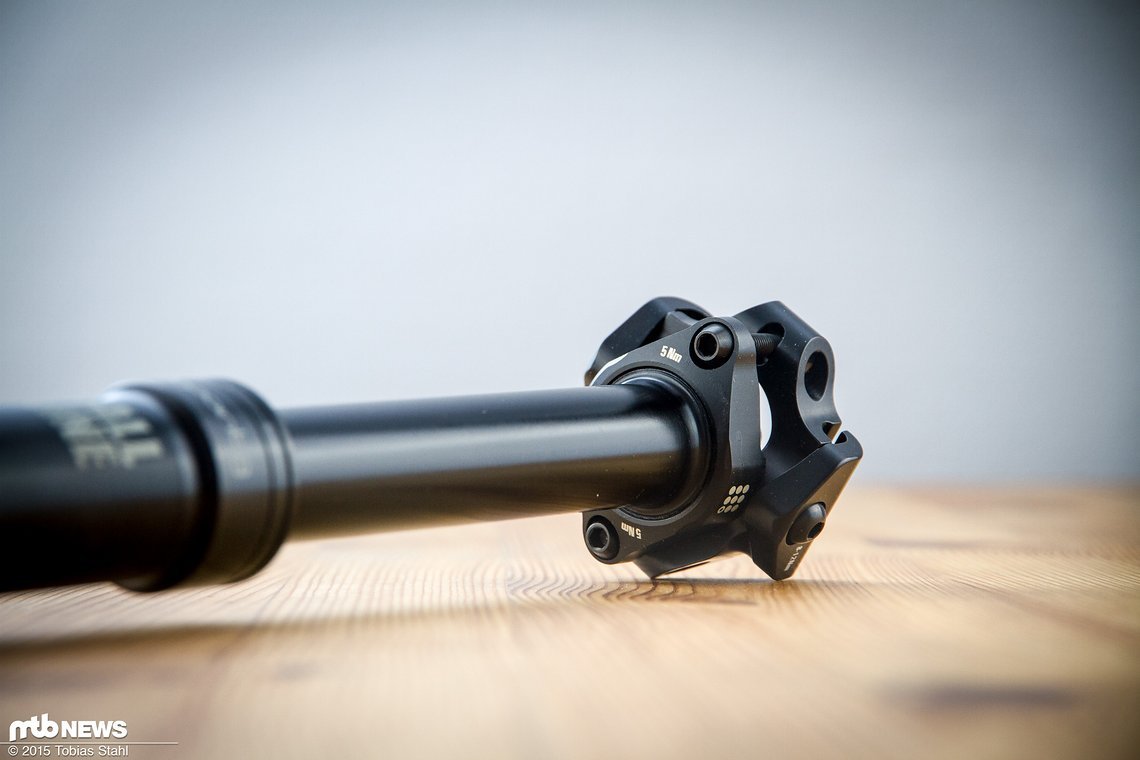

Die Sattelklemmung der Stütze ist ein relativ massives Bauteil mit vier Titanschrauben (4 mm Inbus), wodurch Neigung und Sattelklemmung unabhängig voneinander eingestellt werden können. Das ist praktisch, wenn man öfter den Sattel wechselt – bringt an sich aber zunächst einmal einen Gewichtsnachteil und zwei Schrauben mehr, die festgezogen werden wollen. Oben auf dem Kopf der Stütze befindet sich außerdem das Ventil für die Luftkammer, über die die Stütze sich selbst ausfahren kann. Komprimiert wird sie wie gewohnt über das Körpergewicht des Fahrers oder der Fahrerin.

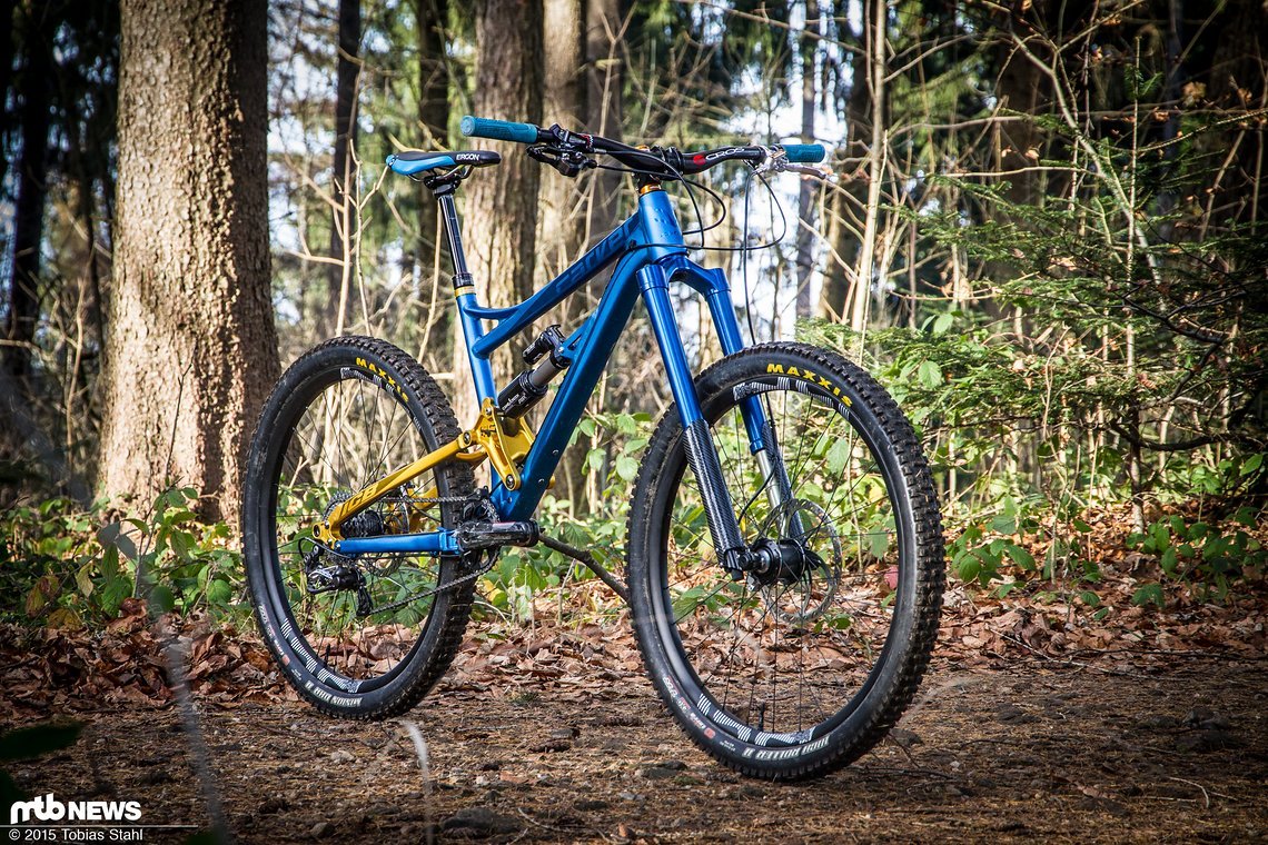

Das passende Test-Bike für die 9Point8 Fall Line Sattelstütze ist mein Carver ICB gewesen. In Größe M ermöglicht es mir eine 150 mm Sattelstütze, fast vollständig versenkt zu fahren und dennoch den Sattel hoch genug für lange Anstiege einstellen zu können. Für größere Fahrer heißt es zumindest vorerst noch warten, denn die angekündigten 175 / 200 mm Versionen der Stütze sind noch nicht am Markt erhältlich. Zur Bewertung der Praxiseigenschaften gliedert sich dieser Teil in die drei Abschnitte Funktion, Ergonomie und Haltbarkeit.
Mein Test-Bike für die 9Point8 Fall Line Sattelstütze ist ein Carver ICB1
# Mein Test-Bike für die 9Point8 Fall Line Sattelstütze ist ein Carver ICB1

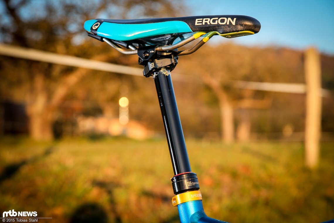

Die Funktion der Sattelstütze ist mit Sicherheit ihre wichtigste Eigenschaft und das zentrale Kriterium, wenn es an die Kaufentscheidung gibt. Für das erste Setup wähle ich den Luftdruck in der Stütze mit 35 PSI (maximal 40 PSI) und erreiche so ein schnelles Ausfedern bei gleichzeitig einfacher Absenkung auch bis zum letzten Millimeter. Theoretisch funktioniert das System auch noch mit 20 PSI Druck, arbeitet dann jedoch ziemlich langsam, so dass man unter Umständen auf den Sattel „warten“ muss. Schön ist, dass ungeachtet des Drucks die Stütze mit einem deutlich hörbaren Klacken anschlägt und so akustisch zu verstehen gibt, wenn der Hebel losgelassen und die Stütze wieder belastet werden kann.
Funktional kann die 9Point8 Fall Line überzeugen – sie bewegt sich weich und in passender Geschwindigkeit auf und ab; und zwar unabhängig von Temperatur, Matsch und Staub
# Funktional kann die 9Point8 Fall Line überzeugen – sie bewegt sich weich und in passender Geschwindigkeit auf und ab; und zwar unabhängig von Temperatur, Matsch und Staub
Besonders beeindruckend ist, dass die Stütze den Sattel quasi komplett spielfrei fixiert – sowohl in Längs-, als auch in Querrichtung
# Besonders beeindruckend ist, dass die Stütze den Sattel quasi komplett spielfrei fixiert – sowohl in Längs-, als auch in Querrichtung

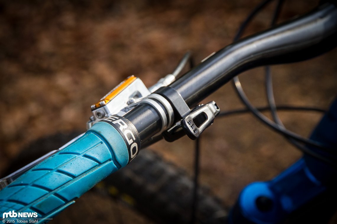

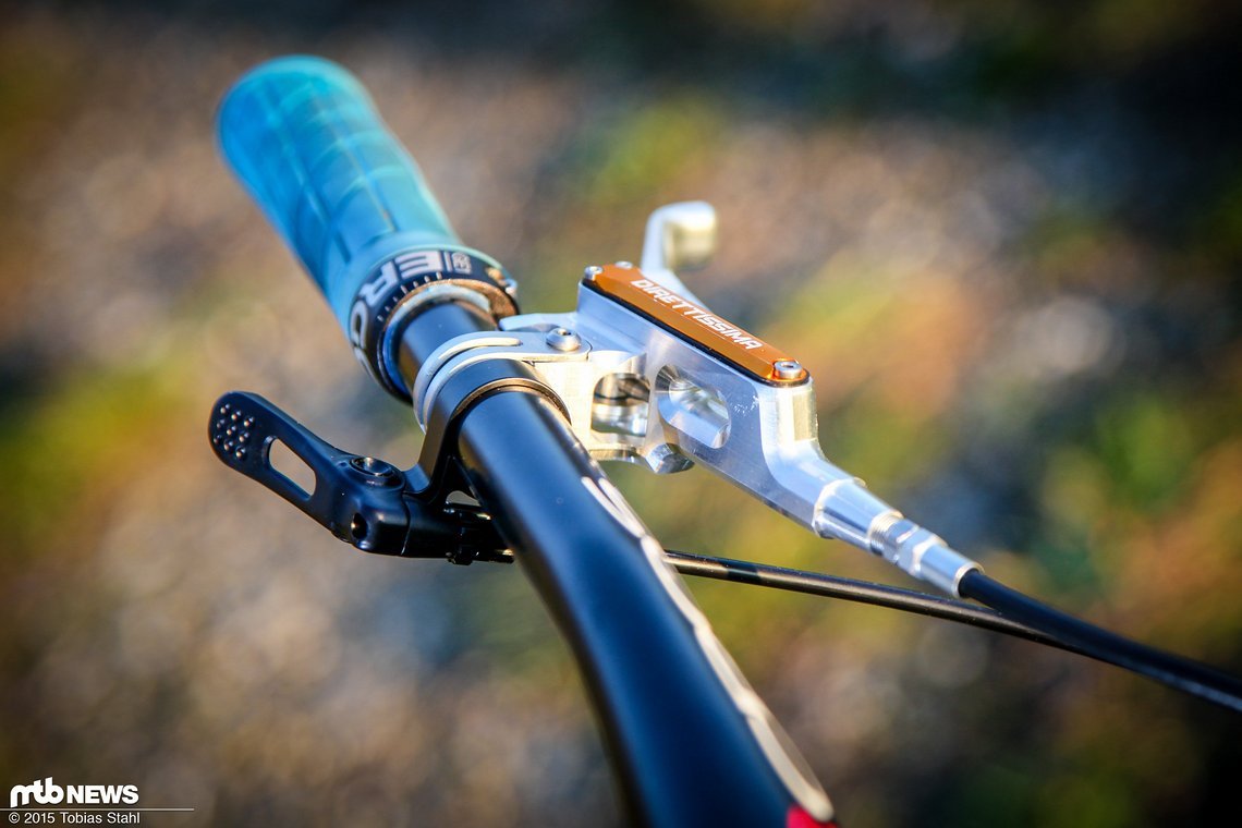

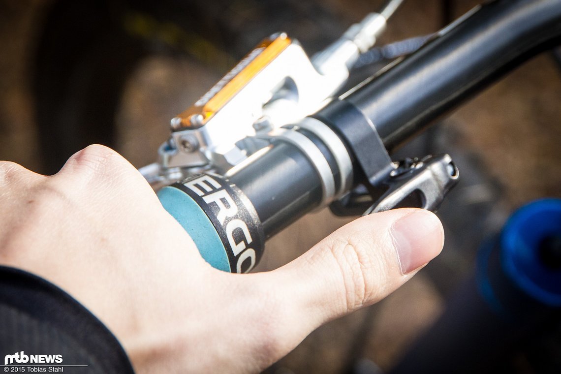

Der Lenkerhebel hat für meine Hand am besten seinen Platz quer unterhalb des Lenkers gefunden
# Der Lenkerhebel hat für meine Hand am besten seinen Platz quer unterhalb des Lenkers gefunden

Die Ergonomie lässt jedoch zu wünschen übrig – der Hebel liegt in jeder Stellung weit vor dem Lenker und erfordert so ein Öffnen der Hand beim Bedienen
# Die Ergonomie lässt jedoch zu wünschen übrig – der Hebel liegt in jeder Stellung weit vor dem Lenker und erfordert so ein Öffnen der Hand beim Bedienen
Gut zu sehen: der Finger muss weit nach hinten greifen, um den Hebel zu erreichen
# Gut zu sehen: der Finger muss weit nach hinten greifen, um den Hebel zu erreichen
Wie kann man den Abstand verringern? 9Point8 bietet einen 1X Adapter an, der den Hebel unter dem Lenker positioniert und ergonomisch wesentlich besser ausfällt.
# Wie kann man den Abstand verringern? 9Point8 bietet einen 1X Adapter an, der den Hebel unter dem Lenker positioniert und ergonomisch wesentlich besser ausfällt.
Während die Auswahlmöglichkeit sehr positiv zu bewerten und intelligent gelöst ist, wandert der Hebel dadurch relativ weit vor den Lenker, was dazu führt, dass zur Betätigung die Griffposition am Lenker verändert werden muss. Das ist nicht nur suboptimal, sondern kann im Grenzfall auch eine Betätigung in voller Fahrt sehr erschweren. Die Lösung für dieses Problem ist der von 9Point8 angebotene 1X-Adapter. Er positioniert den an sich guten Hebel unterhalb des Lenkers und nicht davor, so dass er in etwa die Position eines Umwerferhebels einnimmt. Das Problem, dass der Zug senkrecht zum Lenker nach vorne steht und wie eine Wäscheleine die Optik des Cockpits beeinträchtigt (ich weiß, das muss einen nicht stören – mich stört es), wird damit zwar nicht behoben – die Ergonomie gewinnt jedoch spürbar hinzu. Was dann noch bleibt sind lediglich die im Vergleich zur Reverb etwas höheren Fingerkräfte, doch das ist definitiv verschmerzbar. Es empfiehlt sich daher auf jeden Fall, den kleinen Aufpreis für den 9Point8 1X Adapter zu investieren.
Abgesehen von der Position des normalen Hebels und dem Verlauf des Zugs (ich weiß, man könnte einen 90° Abgang wie bei einer V-Bremse montieren) gibt es somit keine Probleme im Umgang mit der 9Point8 Fall Line. Die Fingerkräfte sind überschaubar und sollte die Fernbedienung einmal schwergängiger werden, können einfach für kleines Geld der Schaltzug und die Zughülle getauscht werden.
