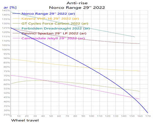

Also das Nicolai geht bei unter 100% AR los, das Acto liegt ohne BTS bei 155% bis 130%, also eine Menge mehr AR, also inaktiveres Fahrwerk beim Bremsen.

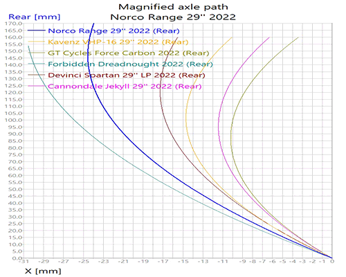

Das Norco hat aber Gelenke in der Schwinge, damit ist es für mich von vorn herein raus.Die niedrigsten AR werte im High Pivot bereich haben umgedrehte Horstlink hinterbauten wie am Norco Range oder der Druid V2. und das bei nem Axlepath der deutlich weiter nach hinten geht, bzw bei höheren main pivot als z.b. kavenz oder das Nicolai.
Ich weiß natürlich das beide Bikes nichts für die hiesigen Alu-Connoiseure ist
Hier mal Range im vergleich zu einigen andere HP bikes:
Quelle:
https://linkagedesign.blogspot.com/2021/11/norco-range-29-2022.html
