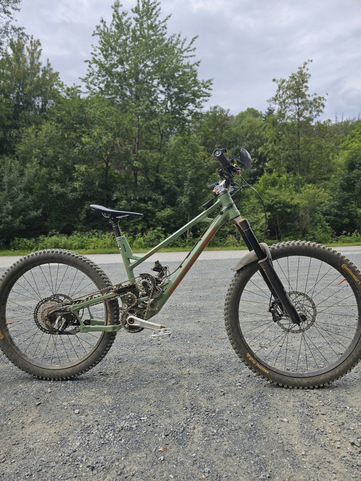

Das Rahmengewicht ist halt auch nicht wirklich mit irgendwas vergleichbar, es sei denn, man baut den kompletten Supre-Kram ab zum Wiegen. Also auch die Dämpfungskartusche im Unterrohr und so. Und dann bringt es trotzdem nix das Gewicht zu wissen... jeder der sich die Karre kauft tut das bestimmt nicht weil sie so leicht ist, und wem das Gewicht wichtig ist wird sich nicht bei so einem Bike umschauen. "Interessant" wäre vielleicht das Gewicht der UDH-Version. Da könnte man es wenigstens mit irgendwas vergleichen. Hat die einer bestellt?
Durch die Aufgelöste Bauweise übernimmt das Schaltwerk keine Spann-Arbeit. Die wird über die untere Umlenkrolle erledigt, die per Bowdenzug von einer hydraulisch/pneumatischen Dämpfungskartusche gespannt und gedämpft wird.
echt? o_O Hatte ich mal garnicht auf dem Schirm..
Muss man da dann auch zu servicezwecken ran oder eher nicht?
Irgendwann wird man das Ding sicher mal zerlegen und instand setzen müssen. Wartungsintervalle sind mir aber keine bekannt.
Gerade gesehen: Das Ding hat keine pneumatische Feder, sondern eine aus Stahl.
Hier sieht man den Dämpfer
