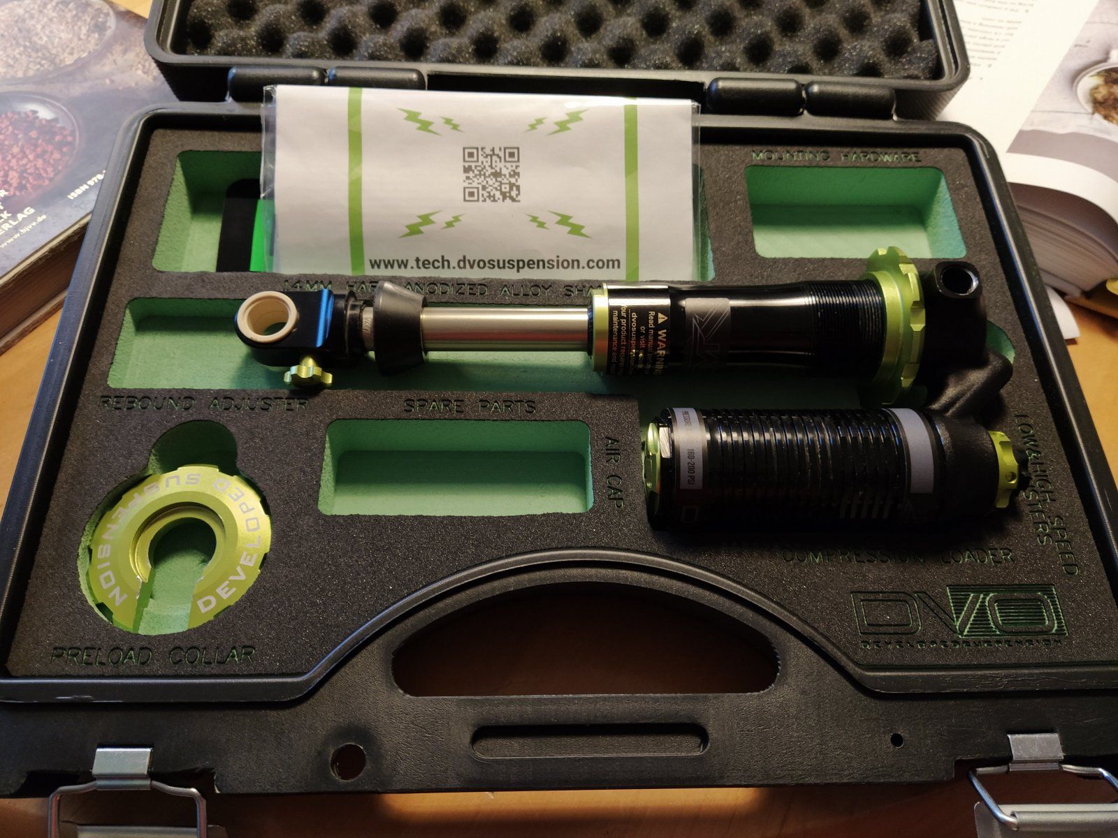

Einen Luftdämpfer hatte ich auch bestellt, aber anstatt eines Topaz 3 kam nur das hier an:

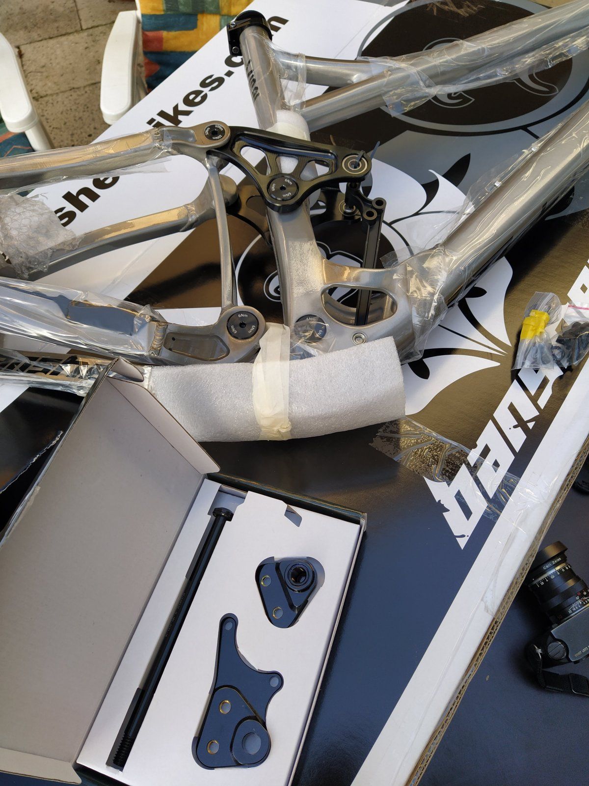

Im nächsten Schritt war dann der Rahmen dran:
Frisch aus der Box gepellt

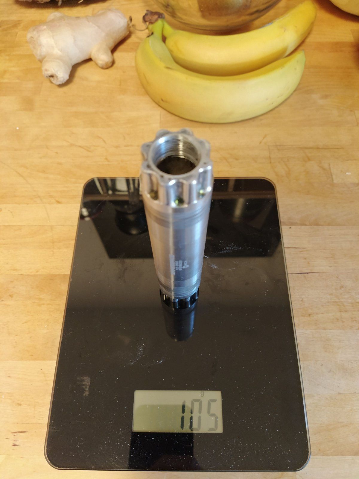

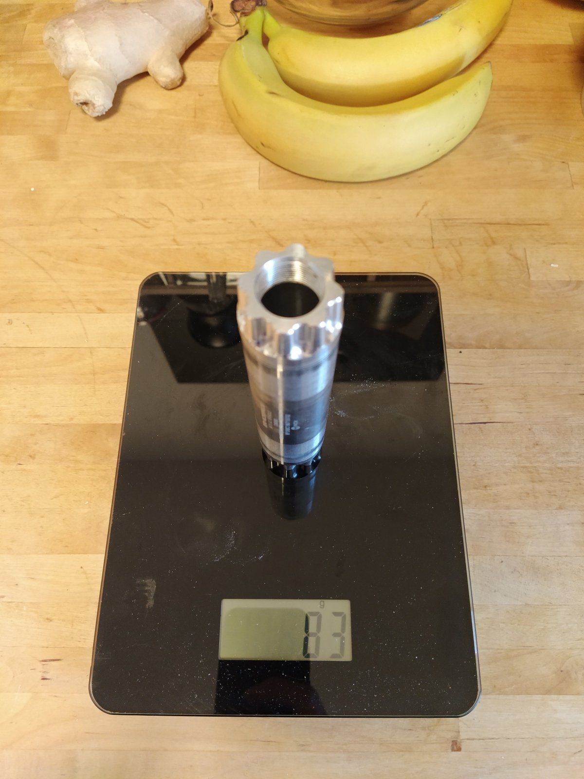

Die Kurbelachse war bedingt durch den Vorgängerrahmen noch etwas zu lang, was sich aber durch einen spontanen Kauf im Umland schnell beheben ließ:
20 Gramm und 7mm später
