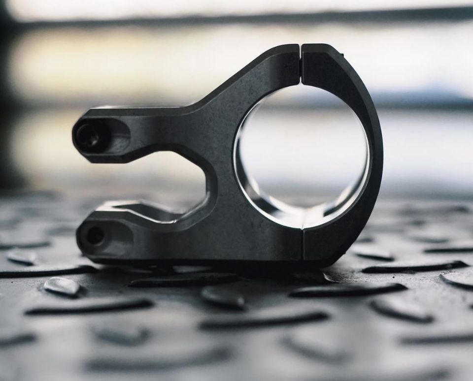

Schön ist anders. Fraezen Vorbau:

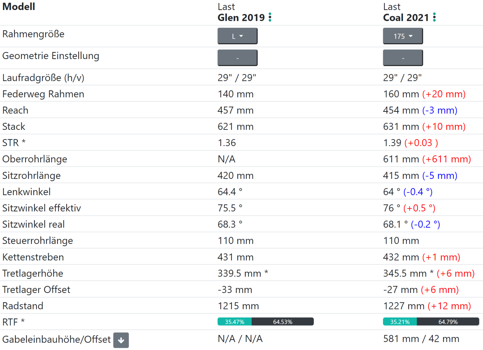

Wir nähern uns. Ich bin heute @der stan sein Glen V1 in L gefahren. Das passte richtig gut und hat sich richtig schön verspielt angefühlt. Ging leicht auf das Vorderrad und ließ sich schön rum"werfen".
Nun bin ich am Grübeln, ob nicht doch ein neues Glen in 175 genug wäre und nicht das Coal. Da ich aber in den Bikepark will damit, sollte es dann doch schön potent sein. Das Coal hat 10mm mehr Stack und einen 12mm längeren Radstand. Die Kettenstreben sind 1mm länger. Macht das Ganze so viel aus?
Ich tendiere nach heute irgendwie zum Glen, auch wenn ich es nicht auf meinen Trail testen konnte.
So viel macht das nicht aus, wenn es sich überhaupt real bemerkbar macht.
Vorbau bin ich bei Unite oder der Bikeyoke im neuen Finish

Ich habe doch schon den Hope bestellt. Bikeyoke gefällt mir, nachdem ich ihn live gesehen habe, nicht mehr.

Die Geometrieunterschiede ergeben sich ja nur aus dem anderen Hebel, anderem Dämpfereinbaumaß und längerer Gabel.
Das Glen mit 160 er Gabel kommt dem Coal dadurch direkt noch ein Stück näher.

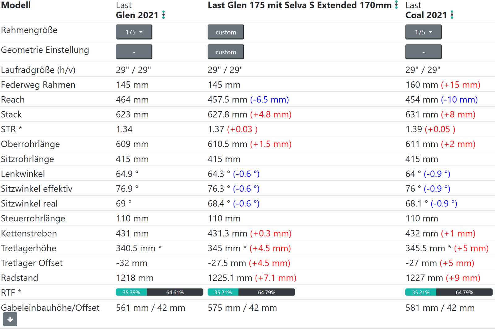

Außer du steckst die Selva rein, die ja ha 10mm weniger EBH als RS/FOX.
Das heißt sie könntest die sogar mit 170 reinbauen: beim normal fahren mit 25-30% Sag, im Park dann etwas weniger...

Nachtrag: Mit der Selva in 170mm Schaut das wirklich brauchbar aus beim Glen. Ist halt die Frage ob 170/145 dann noch so balanced ist.
Wie macht sich das Glen eigentlich im Bikepark? Sind die 15mm FW hinten ein deutlicher Nachteil? Ich fahre nicht so oft in den Bikepark aber daheim ist ja auch irgendwie Park auf meinen üblichen Hometrails.
