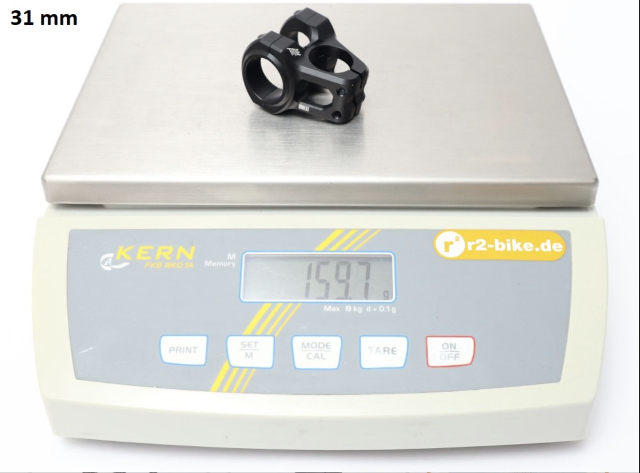

Ich fahre inzwischen den Unite Components (31mm Länge), richtig schickes Teil, haben aber eben nur wenige auf dem Schirm, gibt's auch gute Kettenführungen usw

Die Unite Vorbauten sind echt schick, nix für Leichtbauer aber sehr schick. Mir war der 31mm am Hardtail leider zu kurz und für 31,8mm gibt es keinen längeren von denen.
Generell die Sachen von denen sind sehr schick. Ich denke fürs Nächste Rad kommt da mal die ganze Palette in Custom Splatter.

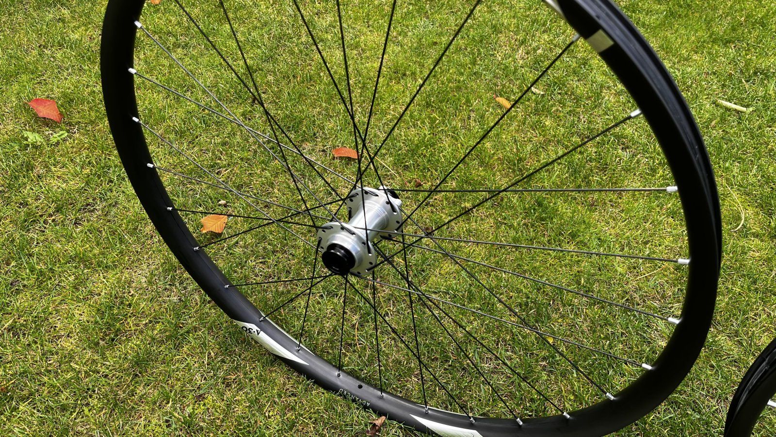

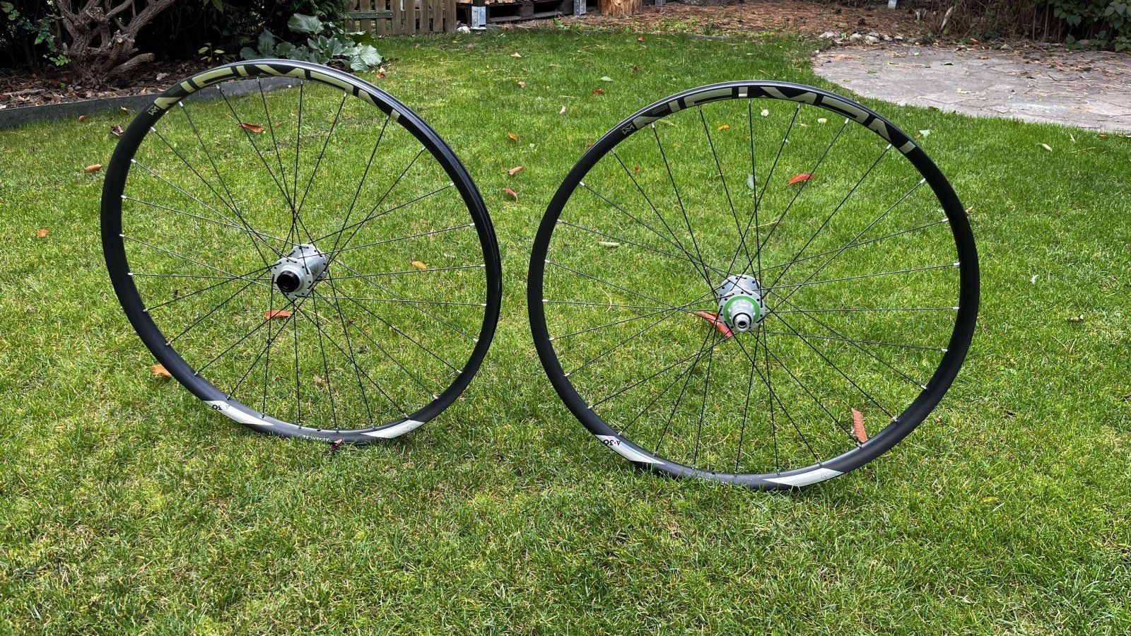

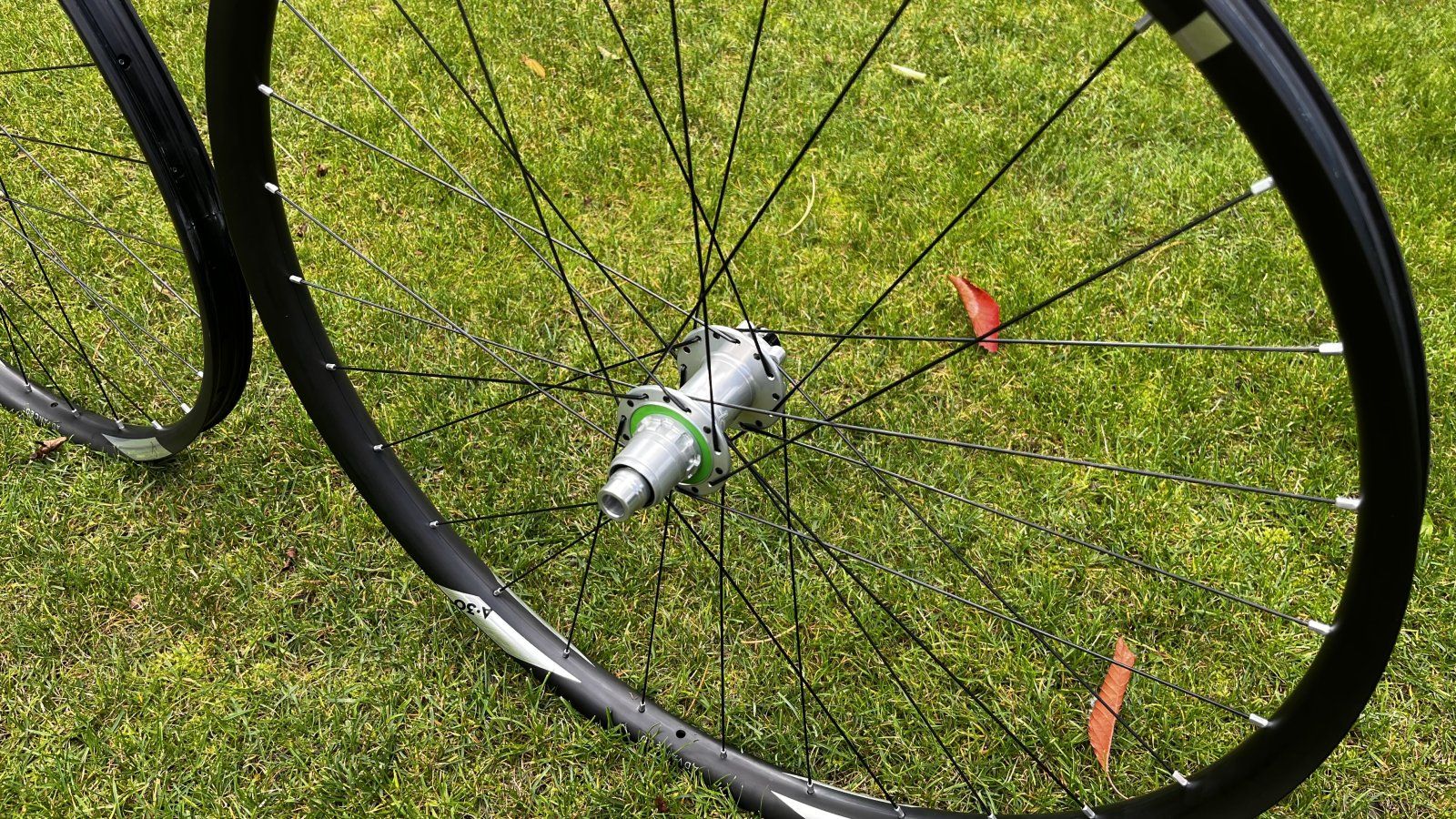

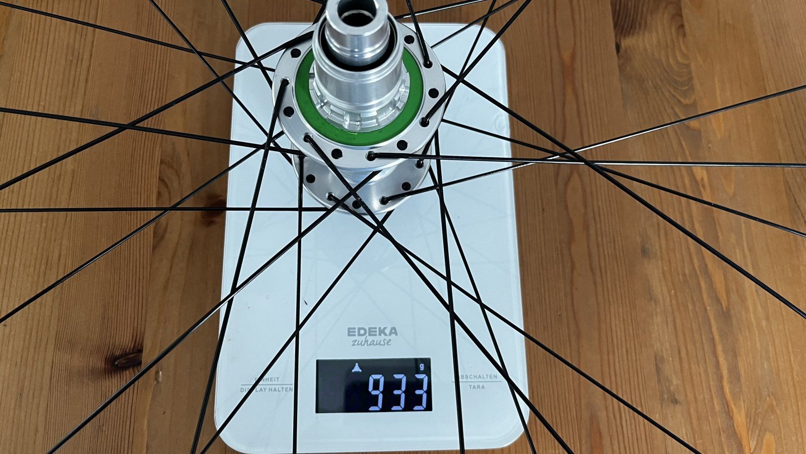

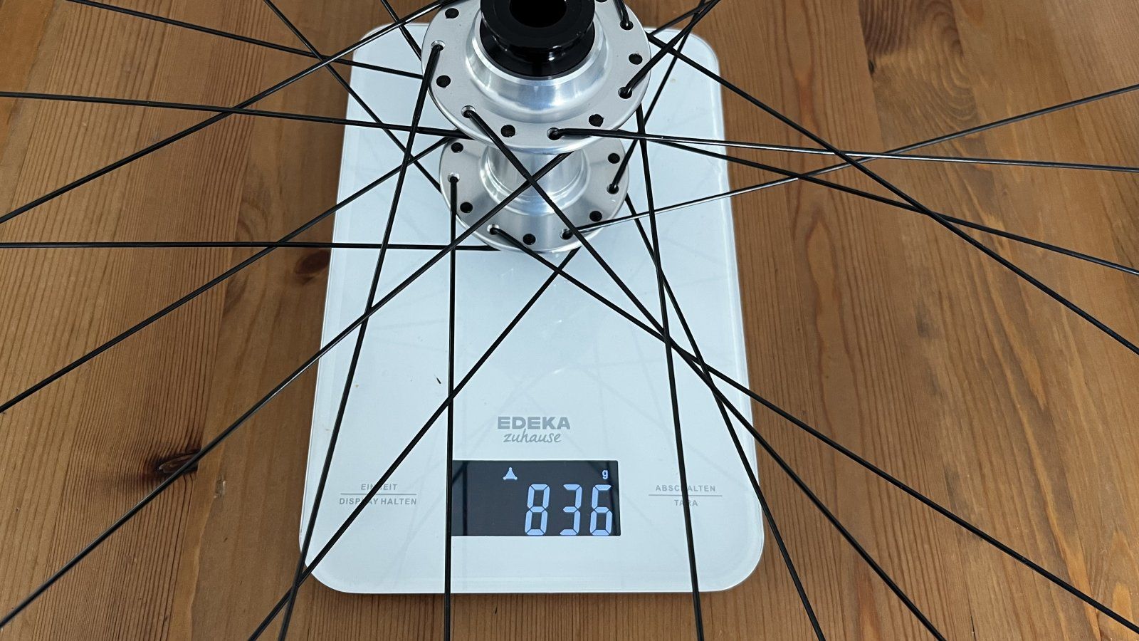

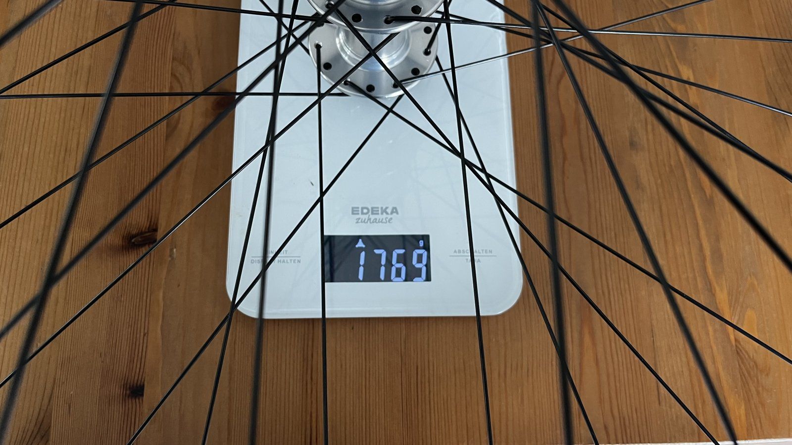

Hope in Schön:
Magst Du Deinen PiRope - Satz nicht mehr?
Jain. Ich hatte jetzt zwei mal den selben Defekt. D.h. mir ist am HR auf der Nichtantriebsseite der Nippel in der Nabe gerissen. Die Reparatur ging schnell und Speichen hatte ich auch noch da. Das hat mich aber dann doch dazu bewogen, einen klassischen LRS aufzubauen.
Davon abgesehen baue ich sehr sehr gern Laufräder auf und dann kam da noch der 15% Gutschein von R2 wo es dann die Newmen Felgen für 340,- gab. Die Looks gefallen mir auch sehr vom Silber/Schwarz LRS und ich bin eh dem Konsum verfallen, sodass ich immer etwas neues brauche.

ist halt immer auch bißchen Esoterik im Spiel, kann man ja auch bei Carbon Felgen drüber streiten was das bringt. Gewicht ist ja fast gleich, dafür tendenziell anfälliger für Totalausfälle und 3x so teuer.
Den LRS mit Hope Nabe und den Carbon newmens kann man bei gleichem Gewicht und m.M. nach sorgloser mit DT350 und SL-A30 Alufelgen für 400-450.- aufbauen

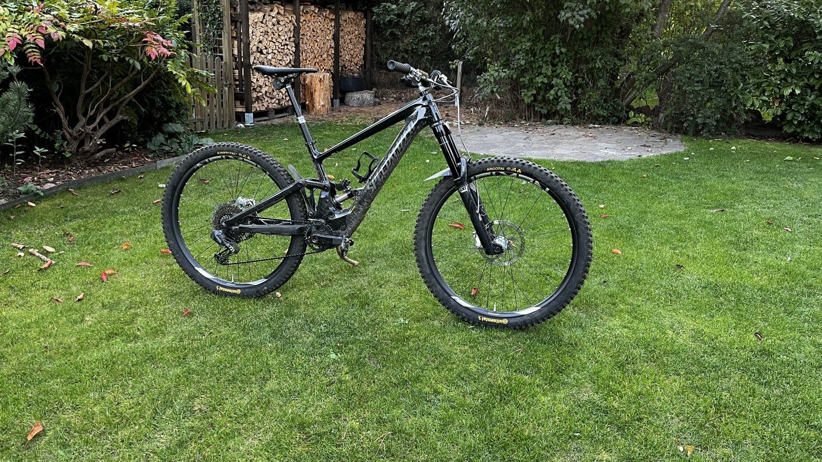

So. Wahrscheinlich ist es mit den PiRope so, wie mit diesem komischen Lenker, der hässlich ausschaut und die Vibrationen wegfedern soll. Man merkt erst, was man hatte, wenn es nicht mehr verbaut ist.
Bei der Fahrt mit dem Hope habe ich heute ganz deutlich gemerkt, was die PiRope leisten. Mir kam es die gesamte Zeit so vor, als hätte ich vorn zu viel Druck auf dem Reifen. Kleine und überraschenderweise auch größere Schläge wurden stärker weitergegeben. So stark, dass ich die Druckstufe etwas auf gedreht habe.
Ich hatte auch das Gefühl, dass der Hope LRS um einiges steifer ist, als der PiRope und da es ja die selben Felgen sind, kann es nur an den Speichen liegen oder sind die Torque Caps doch so krass anders als normale Endkappen? Das erinnert mich an den C33i LRS, den ich aufgrund der "Härte" dann verkauft hatte. Ich dachte, es liege an den Felgen aber wie es scheint, sind es tatsächlich die Speichen, die hier einen Mehrwert bringen. Ob es für mich relevant ist, werde ich die nächsten Ausfahrten dann sehen. Wahrscheinlich wäre eine Mischung aus PiRope vorn und normal hinten das Richtige.
