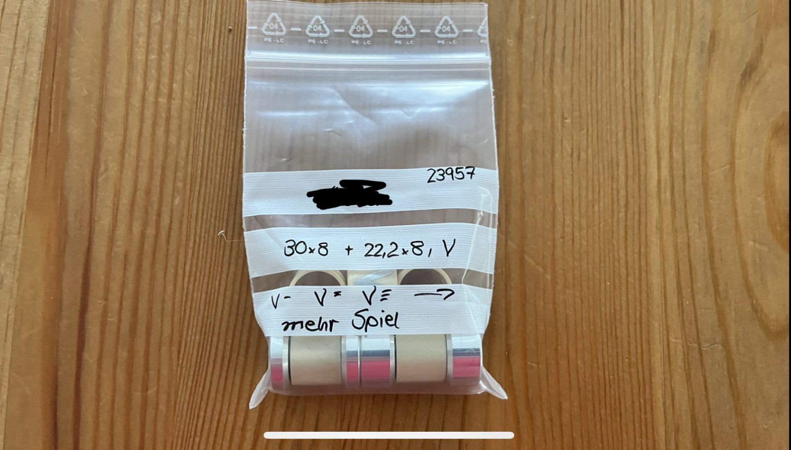

Ich gehe davon aus, dass der Dämpfer sich dann leichter rotieren lässt. Ich muss ehrlich sagen, dass ich das nicht genau weiß.
Das ist korrekt. So kann man Fertigungstoleranzen zwischen Welle/Bohrung einfach ausgleichen. Großes Thema ist da EXT, wie ich selber erfahren habe. Dort haben die Dämpferaugen häufig überdurchschnittlich viel Untermaß (bei mir sogar ein knappes Zehntel). Durch die Buchsen mit mehr Spiel läuft dennoch alles leichtgängig.
Hatte vor Jahren bei Huber für das COAL Buchsen bestellt. 1 x für den Monarchen und 1 x für den MZ Rocco. Die waren auch beide jeweils am anderen Rand der Toleranzen angesiedelt. Hatte man auch deutlich gespürt.
Ich hab hier fuer die RS Daempfer auch andere liegen wie fuer den verbleibenden Fox Daempfer.
