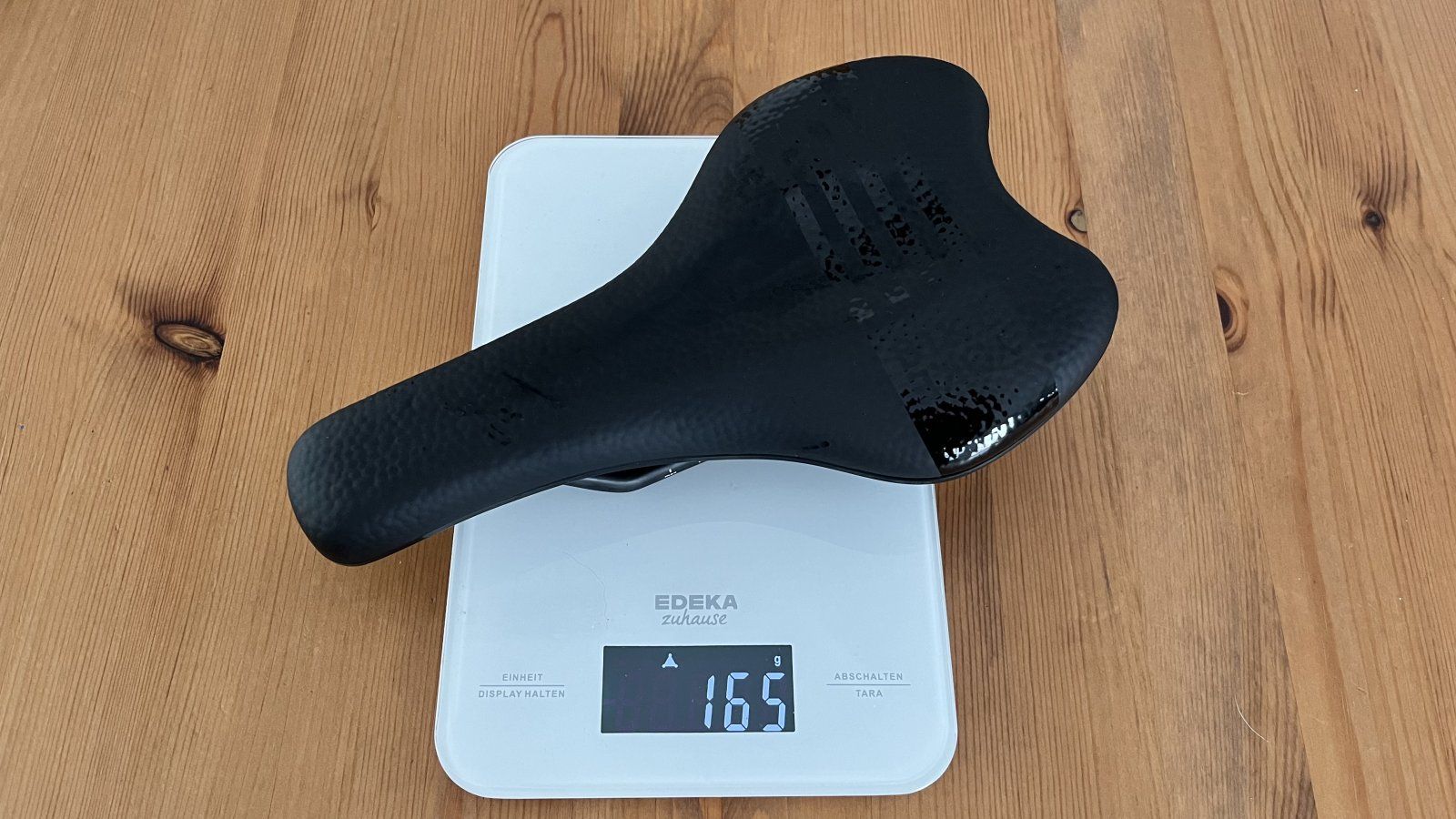

Heute kam wieder etwas mit der Post.
Warum den SAGMA Carbon Lite? Ich fand den normalen SAGMA schon sehr bequem und bin nur auf den SQLAB gewechselt, weil der SAGMA nicht richtig auf die AXS passte. Da ich hier aber eine Bikeyoke verbaue, kommt dieser Sattel dann doch drauf. So wie ich in der Vorstellung gelesen habe, fand der Tester keinen Unterschied zw. mit Elastomere und ohne.

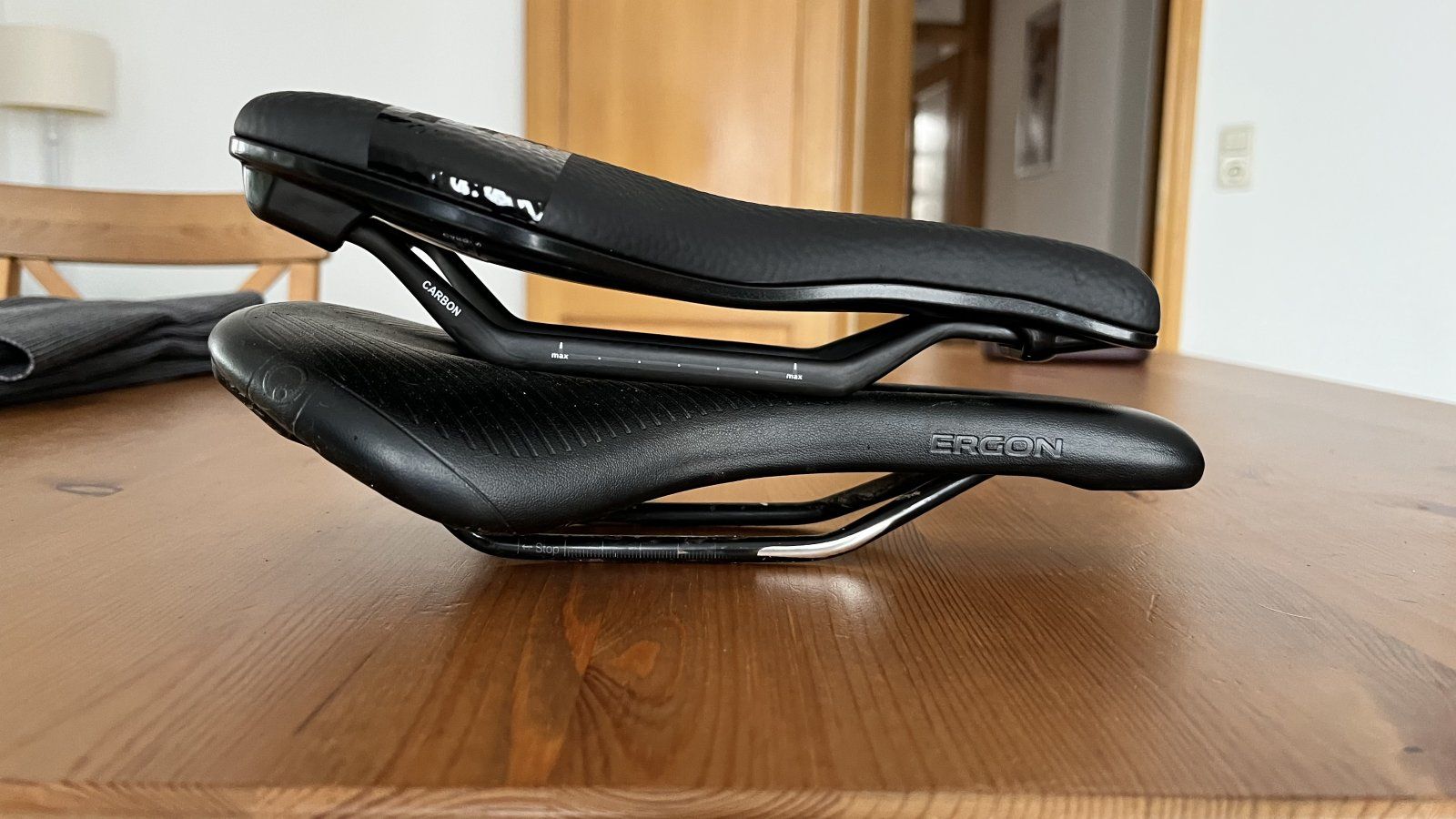

Hast du zufällig auch einen SM Enduro daheim liegen und kannst was dazu sagen, ob man den Sagma Lite ggf. noch weiter nach vorne schieben kann als den Ergon?
Auf den Bildern kann ich es nicht ganz einschätzen, ob der Sagma vielleicht sogar noch weiter nach vorne gehen würde, um die Sitzposition nach vorne zu bringen.

Glaube nicht, dass du weiter nach vorn kommst.
Ich persönlich fahr am MTB keine Carbonstreben, hauptsächlich aufgrund Ausflügen mit Lifteinsatz. Würde Sie den Sagma breiter anbieten könnt ich mir aber auch vorstellen den zu testen.

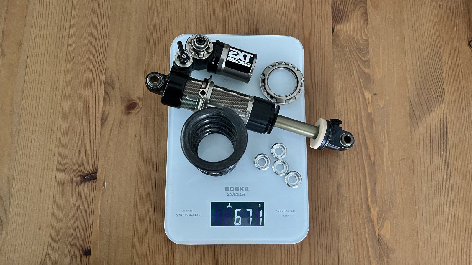

Das ist korrekt. So kann man Fertigungstoleranzen zwischen Welle/Bohrung einfach ausgleichen. Großes Thema ist da EXT, wie ich selber erfahren habe. Dort haben die Dämpferaugen häufig überdurchschnittlich viel Untermaß (bei mir sogar ein knappes Zehntel). Durch die Buchsen mit mehr Spiel läuft dennoch alles leichtgängig.
Ich habe den Dämpfer schon wieder zurück und musste oben auf V= zurückgreifen sonst hätte das nur mit zu viel Kraft gepasst.

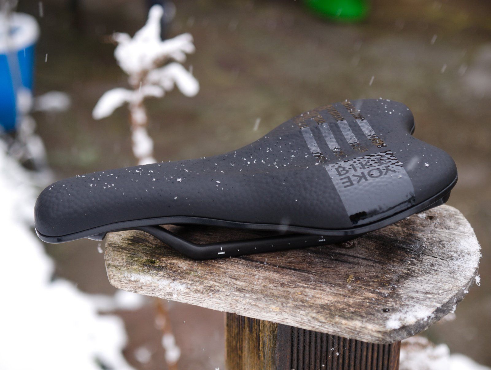

Den Sattel fand ich ganz interessant, passte mir aber leider nicht. Der Vorbau ist "optimistisch" bepreist

Nachtrag 2: Ich habe noch einen sehr sehr günstigen Weg gefunden, wie ich noch 64gr. sparen kann. Ich muss in die Gewichtsklasse kommen, dass die 450er Feder passt. :D
