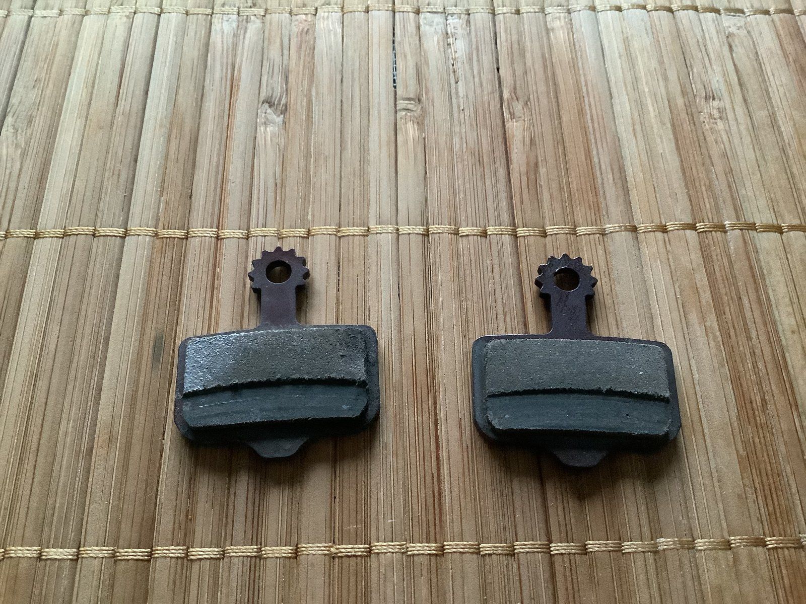

Jetzt weiß ich, weshalb die vordere Bremse zuwenig Wumms hatte… 85401633-E8F1-4C6B-9C6B-3A6ED9C2EF20.jpeg
ist mir Depp beim Montieren auch nicht aufgefallen!
PS: Verschleiß übrigens nach knappen 30 Km…
PPS: dachte, die Sid hat PM 160mm und könnte dort eine 160 Scheibe montieren…
Na, Mist, das Jahr beginnt ja gut…
Die Ultimate SL hat PM 160mm, die Ultimate hat PM 180mm - dann haben P12 und ich einige Aussetzer gehabt…
also eine neue 180mm TS Dächle UL muss her…— gekauft!
MannMannMann!

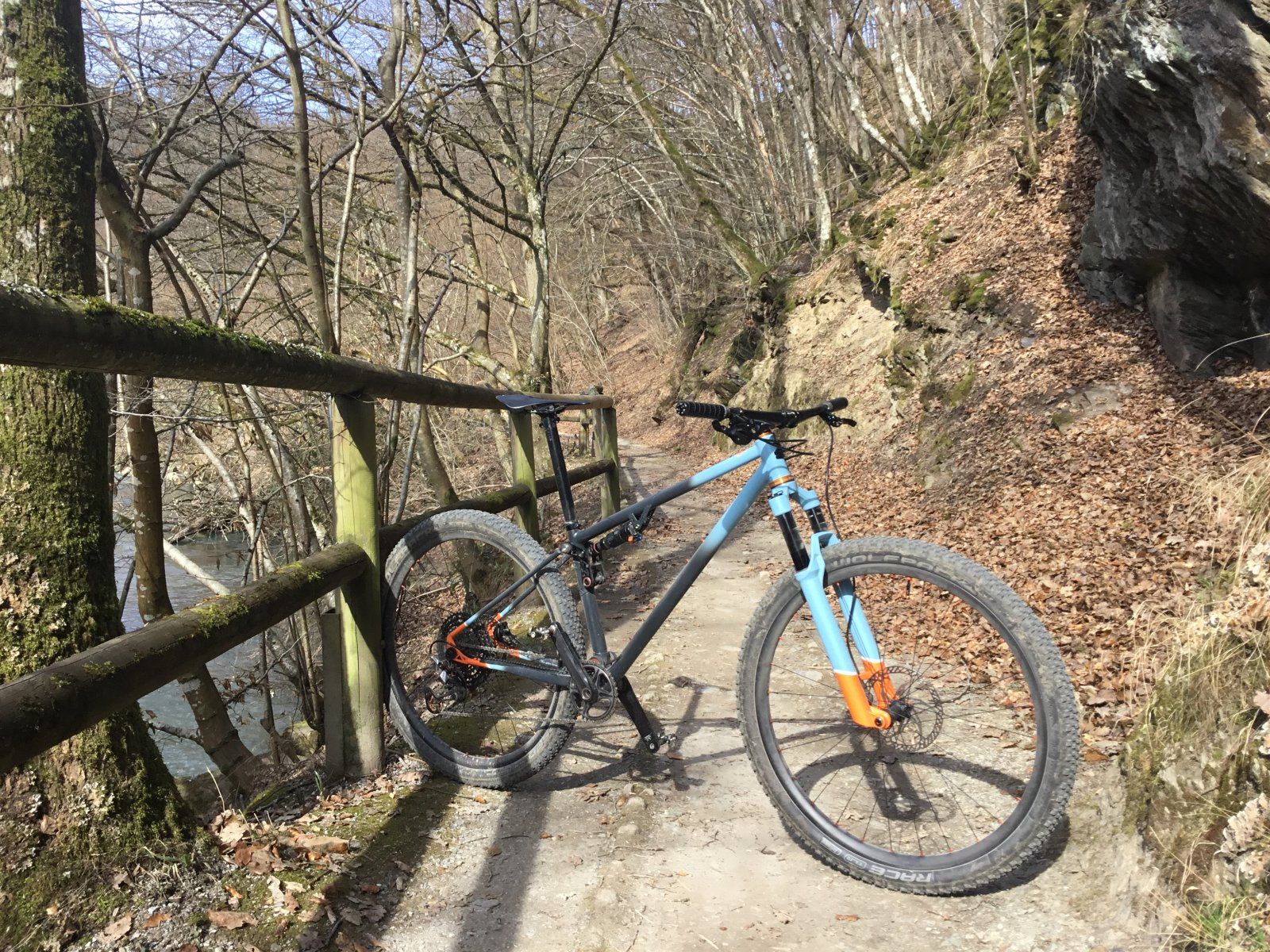

Die Bilder sind übrigens direkt vor unserer neuen Bleibe aufgenommen worden- es war zwar ein heftiges letztes halbes Jahr aber gemeinsam haben wir es irgendwie als Familie geschafft.
