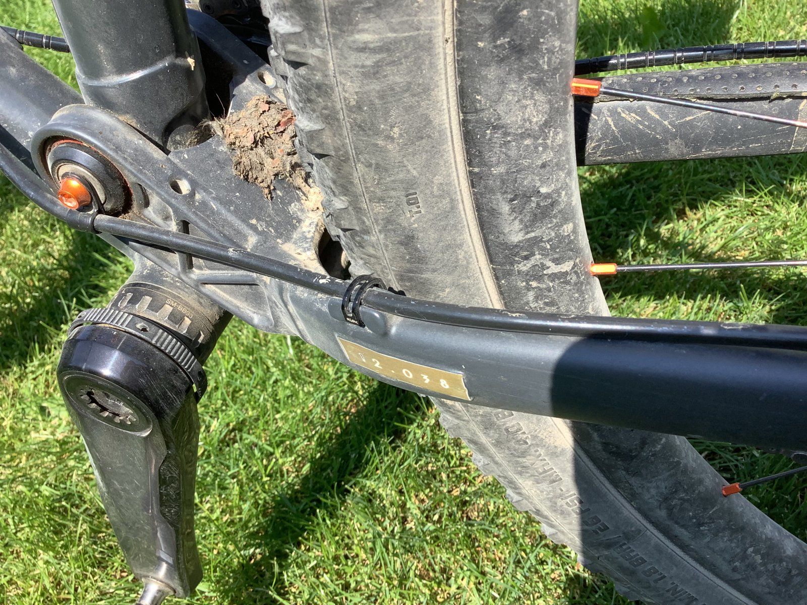

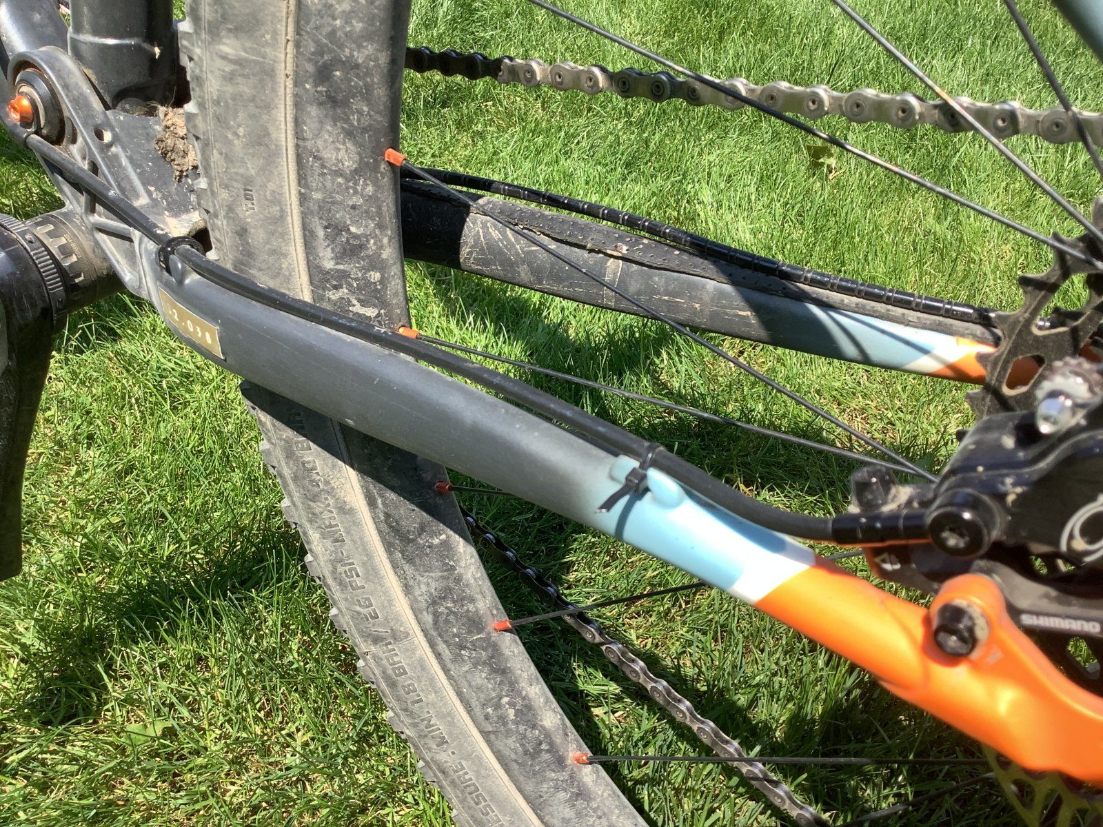

Die Brems-und Schaltzüge habe ich an der Kettenstrebe mit Kabelbindern fixiert, funktioniert tadellos…
Nun sind mir vor kurzem C- Clips aus Alu untergekommen, die sehen richtig gut aus…
Das Problem ist nur, dass die Clips einen Ticken zu klein sind, ich habe die Dinger vorsichtig aufgebogen, leider passt trotzdem nur einer an den vier möglichen Stellen. Hat da jemand eine Idee, wo es Alu C-Clips mglw in verschiedenen Größen gibt?

Leider nein, schon probiert, die sind an den anderen Leitungen/Zügen deutlich zu klein, die Aufnahme am Rahmen bietet da auch nicht soviel Spielraum. Ein Clip ist beim Aufbiegen auch schon über die Wupper gegangen...
Dann wird es vorerst auf den Tipp von CHausK hinauslaufen...
