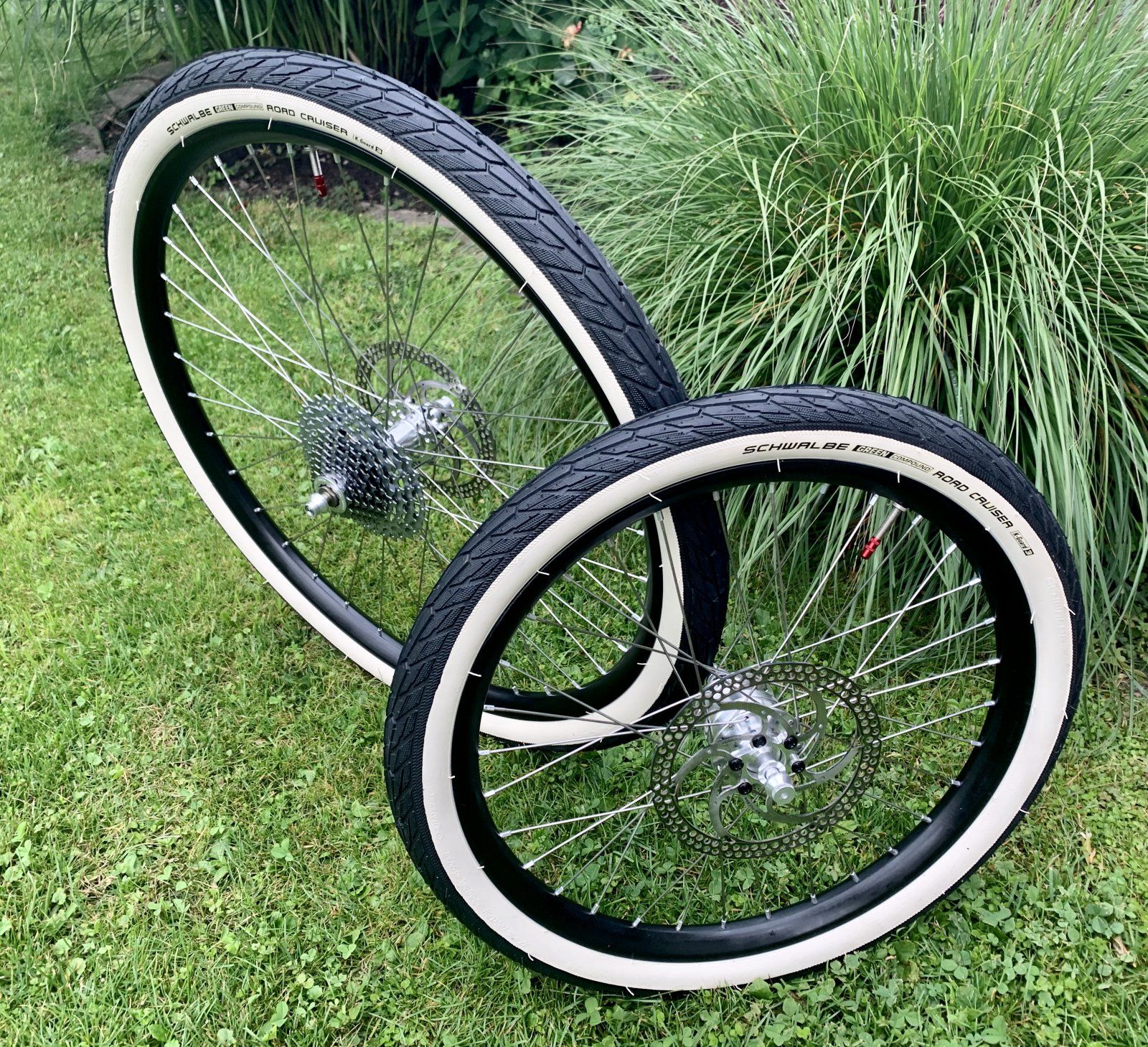

So, Laufräder wären schon mal einbaufertig
Eher klassisch mit Drahtreifen und Schlauch, 160er Scheiben und 11-36 Kassette ( Hope T-Rex wäre optional noch verbauest, erst mal so testen)

Sehr schön, die Reifen hatte ich nicht auf dem Schirm. Hatte auch mal nach tanwall 20" gesucht, die meisten waren mir aber zu breit. So sind es bei mir vorerst schwarze Reifen geworden, vielleicht ändere ich das ja irgendwann noch...passen würds. Beim Nabendynamo bin ich bei dem gleichen gelandet, in meinem Fall mit Steckachse. Das war tatsächlich garnicht so einfach, SON mal außen vor gelassen.
Tanwall in 20“ gibt’s den Maxxis Grifter oder torch, auch in 1,75/1,85
Genau, den torch hatte ich auch gefunden. Ich wollte bei maximal 40mm bleiben, sonst wäre das eine Option. Die Panaraer Pasela und Minits Tough gäbe es noch in 40mm bzw 32mm in tanwall - mehr habe ich aber nicht gefunden. 32mm könnte mit 23mm Maulweite bei mir aber auch schon etwas wenig sein.
Habe die Tanwall geschichte daher erstmal vertagt und auf bewährte Schwalbe Reifen gesetzt, vorne Marathon, hinten Marathon Almotion.

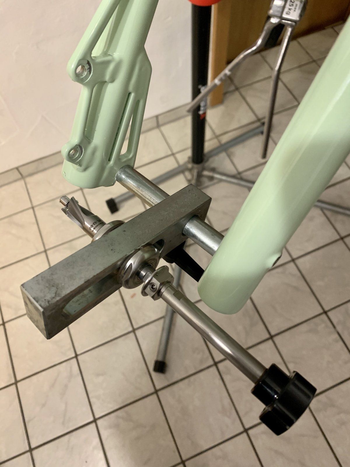

Beim Händler des Vertrauens das Werkzeug geliehen bekommen
...schon genial damit zu arbeiten ?
Richtig, den Pasela (HP406) hab ich in 40 auch noch hier liegen ?

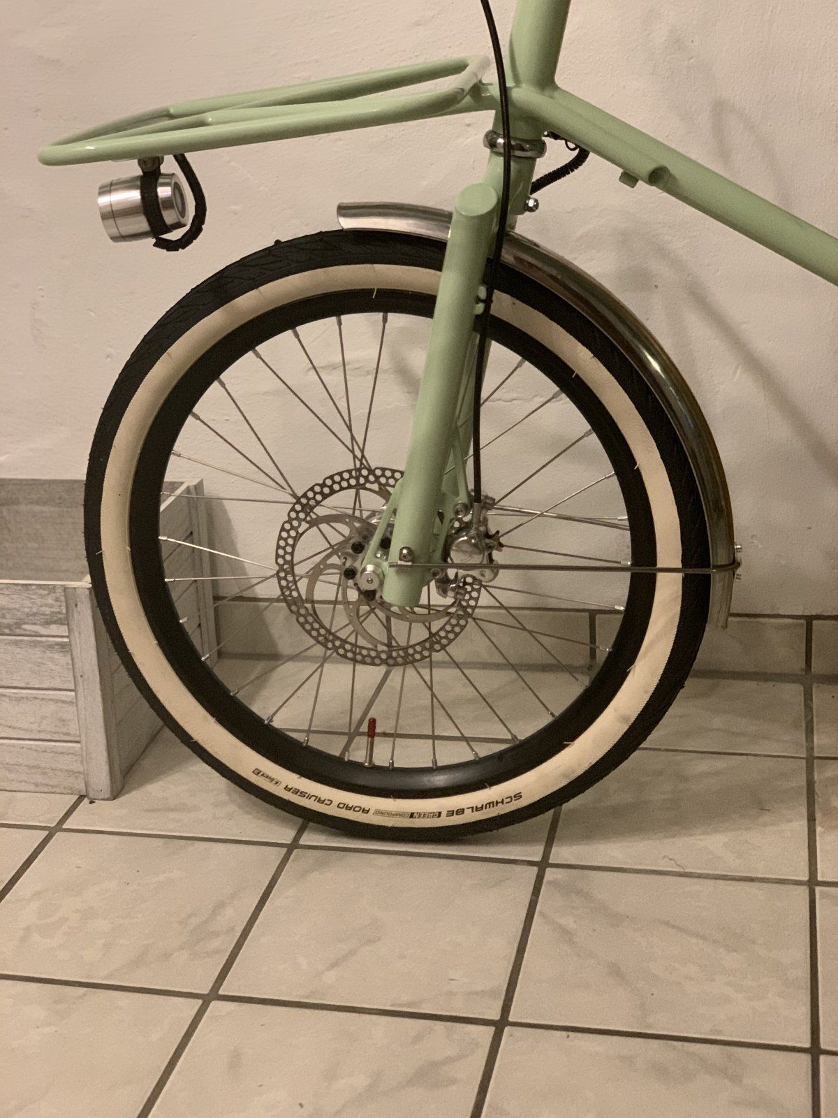

heute mal weiter geschraubt, schon spannend ....
Leider wieder Dreckswetter, also einfach mal ein liebloses Status quo Bild
Schon ungewohnt so ein Rad für eine 1,60m Fahrerin, steh daneben und ??
Tretlager war schon drin, Kurbel auf den Vierkant - Achse zu kurz ?
Radhändler bekommt hoffentlich morgen ein längeres, hat heute nachgeordert....
Ständer getestet, Schraube zu lang ? also gekürzt, morgen dann wieder weg und Ständerbeine passend kürzen...
Schutzblechbefestigung wird auch noch spannend
Und ob die Bremsleitung nach hinten lang genug ist ?‍♂
Es bleibt spannend ?

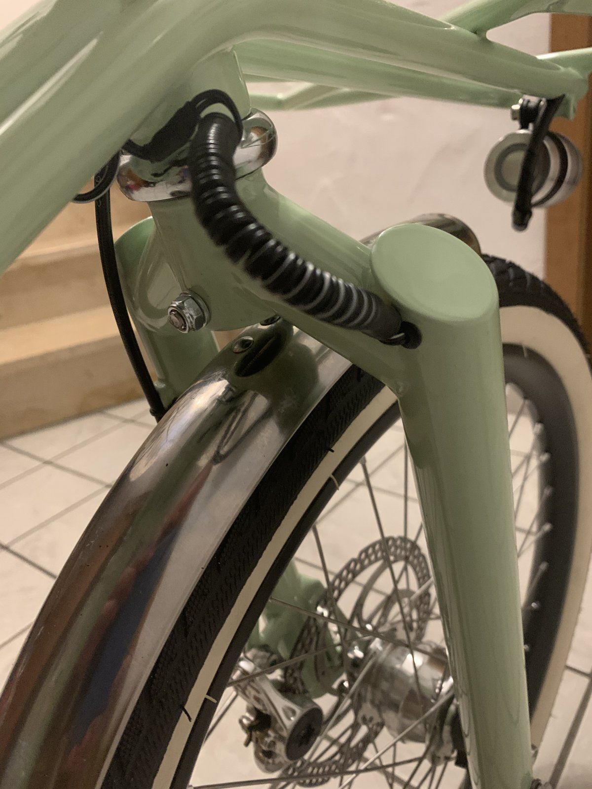

Die Front ist eigentlich fertig....
...nur noch die Kiste muss auf den Träger, soll leicht abnehmbar sein, Plan besteht ?

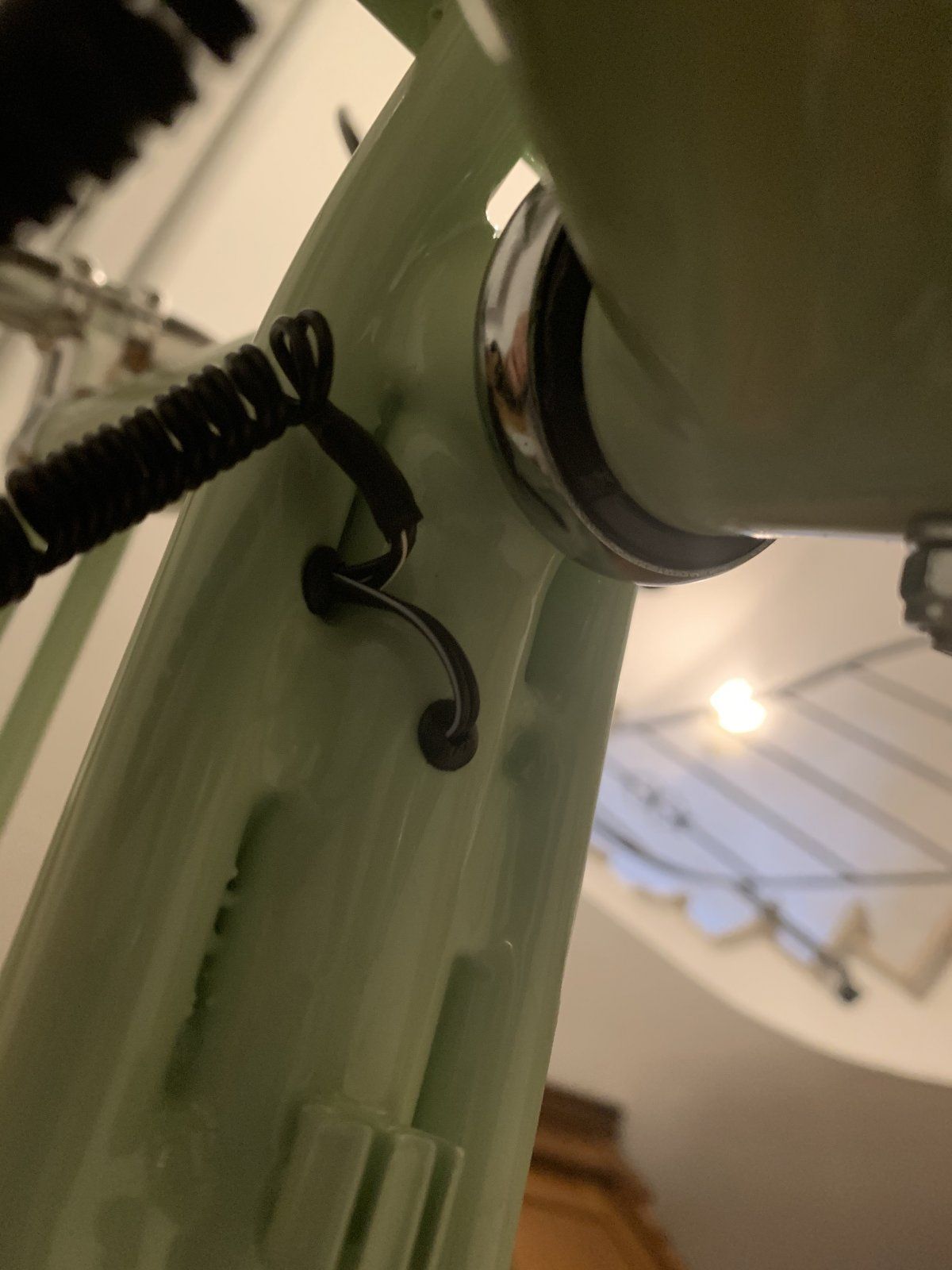

Kabelführung hab ich am nackten Rahmen schon durchdacht, Öffnungen angelegt und Stöpsel besorgt...
