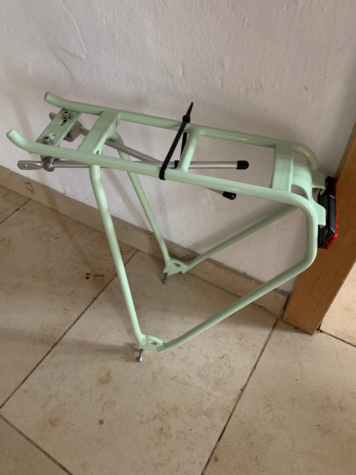

Dankeschön - glaub ich muss langsam mal etwas am Stil ändern, bemerke Tendenzen dass es mich selbst fast etwas langweilt ...?Tolles Fahrrad, wie gewohntFarbe und Bauteile passen aber auch wie die Faust aufs Auge.
Danke, sie freut sich momentan noch darauf, sie hat bisher nur Bilder vom nackten Rahmen gesehen, in ein paar Stunden kann ich mehr dazu sagen.....Wirklich wunderschön geworden das Rad!
Was sagt die Fahrerin bisher dazu?

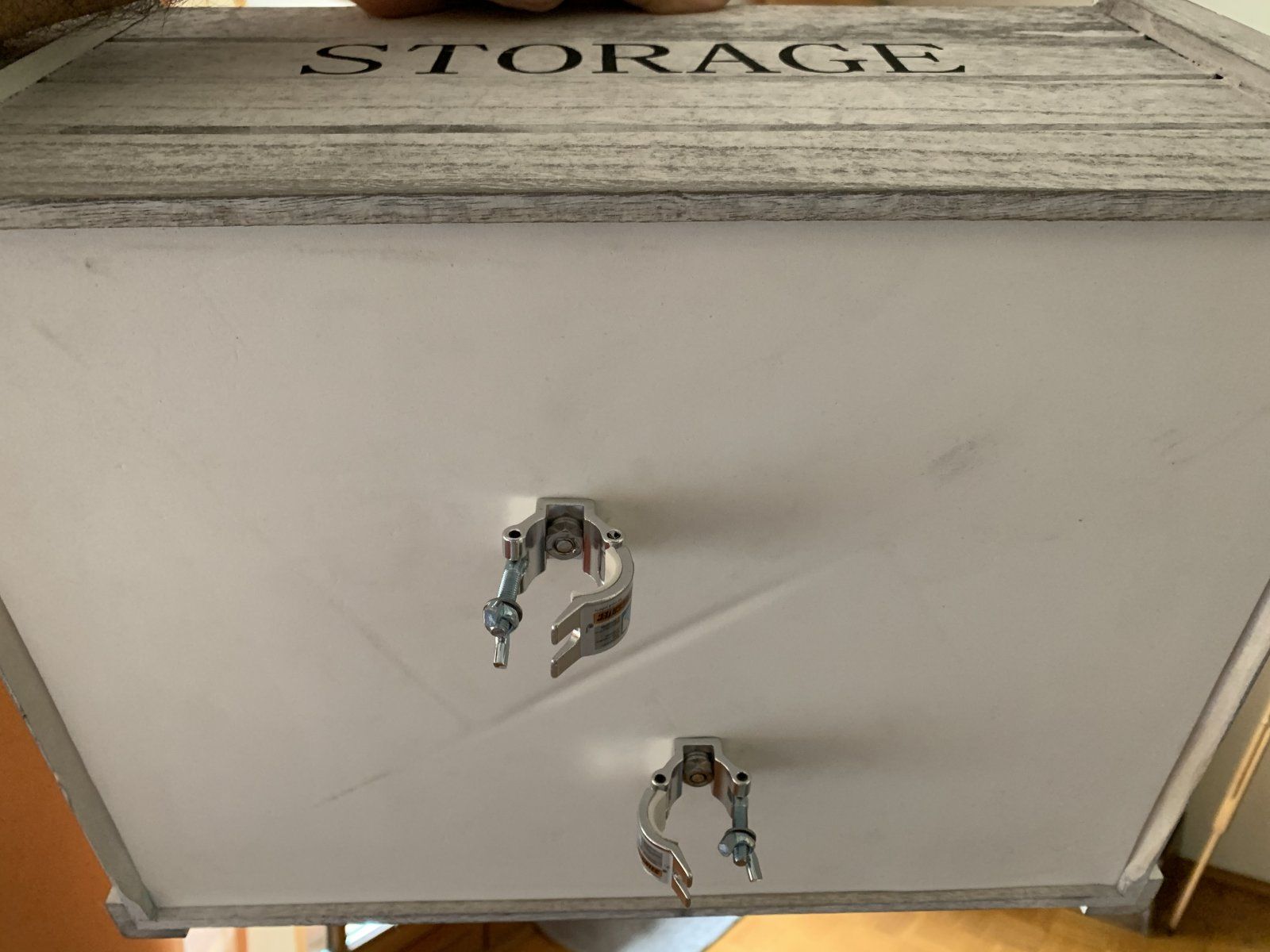

Die Kiste passt ziemlich genau auf die „Ladefläche“, musste nur den inneren Rand etwas erweitern. Dann hab ich Schellen aus dem Veranstaltungsbedarf besorgt (damit will ich auch die Boxen auf meinem Omnium schnell abnehmbar befestigen) und entsprechend den Träger-Streben an der Box montiert. Noch eine Moosgummimatte darunter gegen Geklapper, auch in die Schellen Streifen rein - feddichWie wird die Holzkiste befestigt? Was kommt sonst noch auf die Ladefläche?
