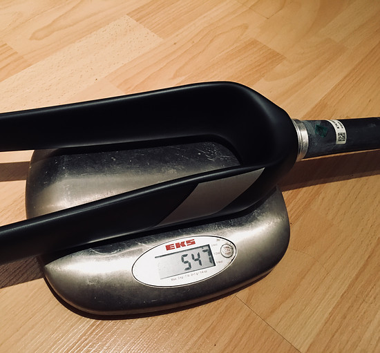

Rahmen: 1596
Gabel: 547
Steuersatz: 141
2284g :oops:
