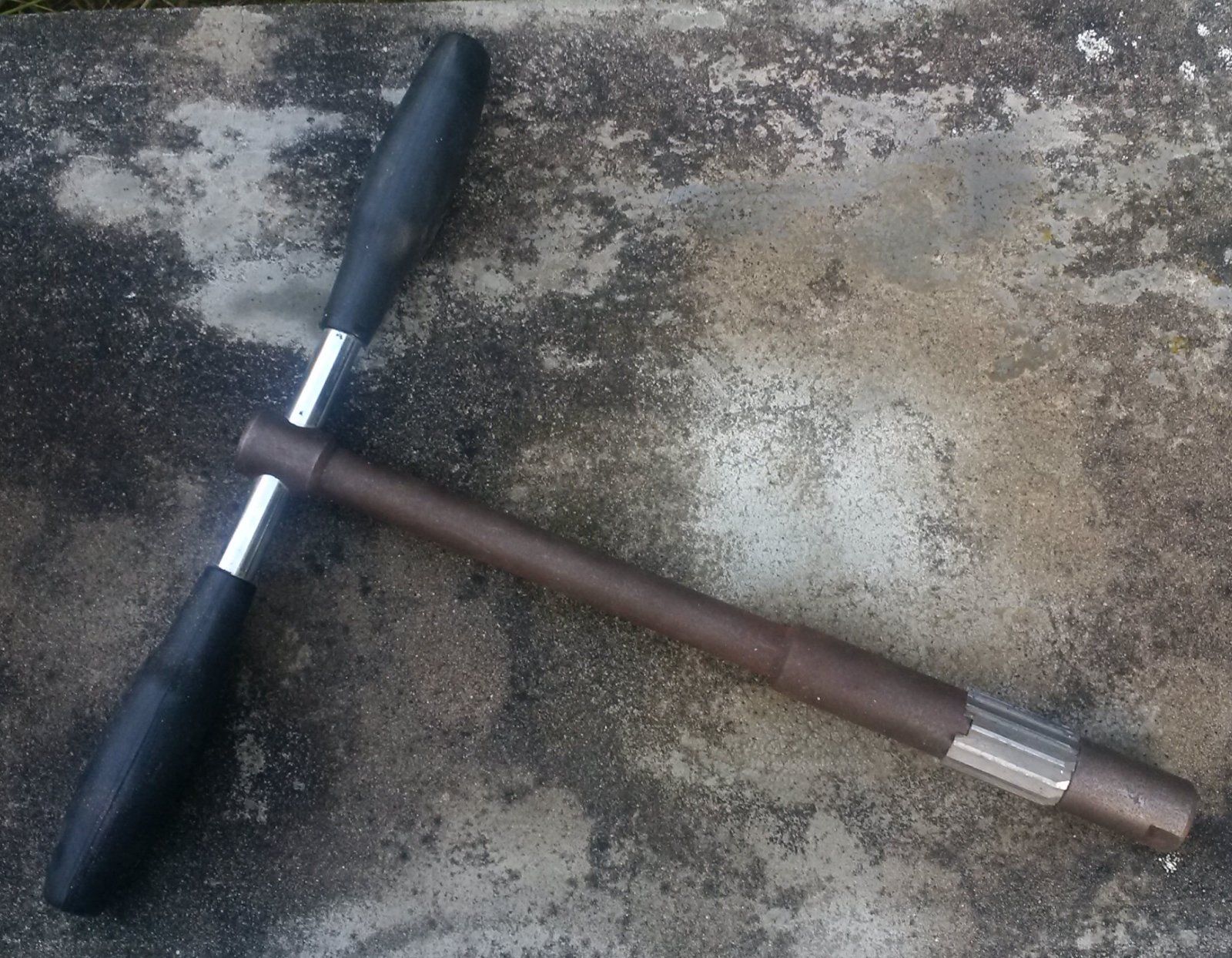

Dafür gibt es Fräser die ein gut sortierter Fahrradladen in seiner Werkstatt haben sollte:

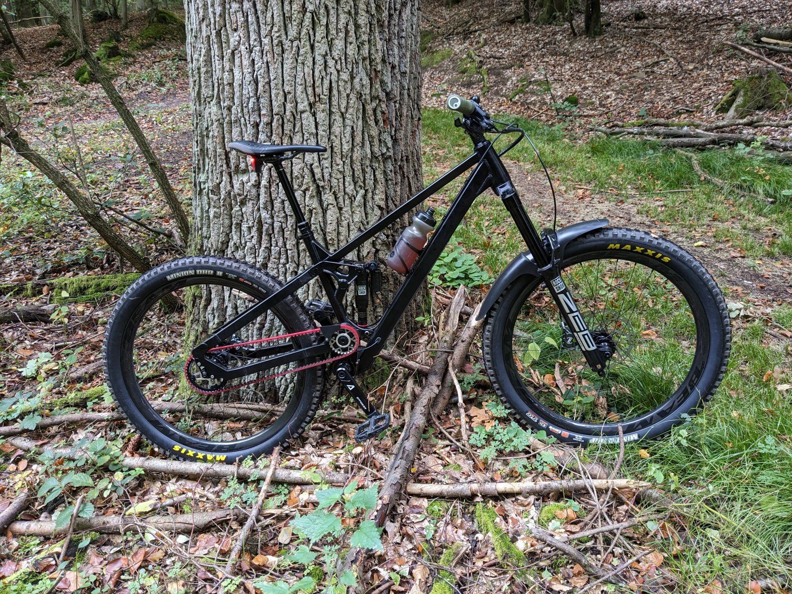

Sorry, dass ich den Faden hier etwas vernachlässigt habe 😔
Das Rad ist mittlerweile fertig aufgebaut. 🔧
Der Rahmen kam zügig wieder aus Frankreich zurück, das Sitzrohr wurde etwas nachbearbeitet, so dass die Reverb jetzt gut rein geht.
Ich war natürlich neugierig, was das Rad wiegt.
Mit Pedale, Klingel und Flaschenhalter aber ohne Dichtmittel oder Mudguards bin ich bei 15,6 KG gelandet.
Bei der ersten Ausfahrt hatte das Rad noch keine Decals.
Die sind dann wenig später auch noch eingetroffen.
Bisher bin ich leider erst drei mal gefahren, das liegt vor allem daran, dass es hier aktuell die meisten Wochenenden ganz ordentlich regnet.
Zum Glück hat es jetzt hier in der letzten Woche nicht viel geregnet, so dass ich morgen eine hoffentlich nicht ganz so nasse Runde drehen kann 🤞.
Aktuell habe ich hinten auch noch keinen Mudguard, da der ursprünglich vorgesehene "Mudhugger" mangels Platz nicht passt.
Ganz eingefedert ist der Abstand zwischen Reifen und Sattel sehr eingeschränkt, wenn der Sattel sich in der unteren Position befindet.
Ich habe hier jetzt von "Mucky Nutz" den "Rear MugGuard" rumliegen.
Bei dem kann man den Winkel einstellen, hoffentlich habe ich mit dem mehr Glück.
So im großen und ganzen bin ich mit dem Rad bisher sehr zufrieden 😄, mal schauen wie es sich auf Dauer schlägt ⏳.
