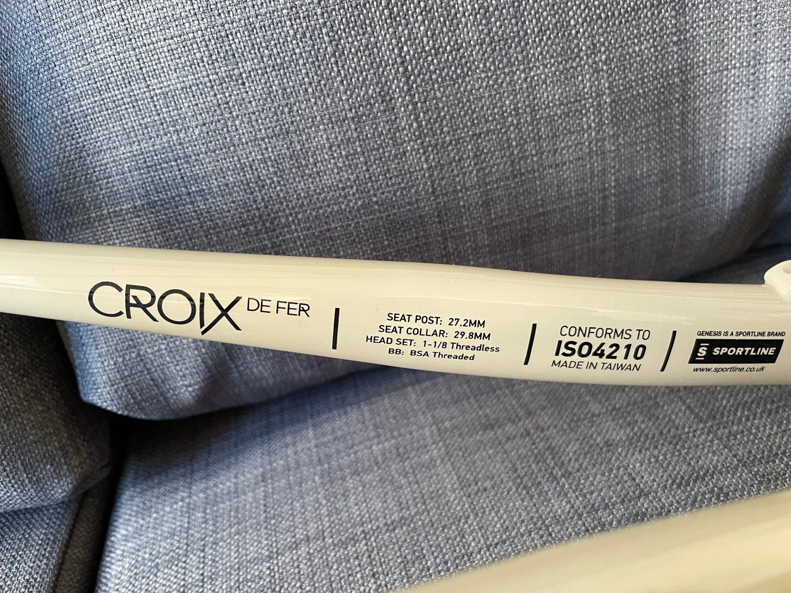

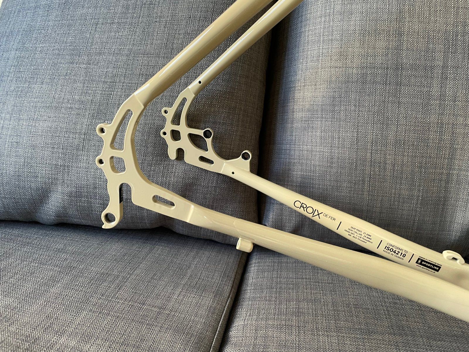

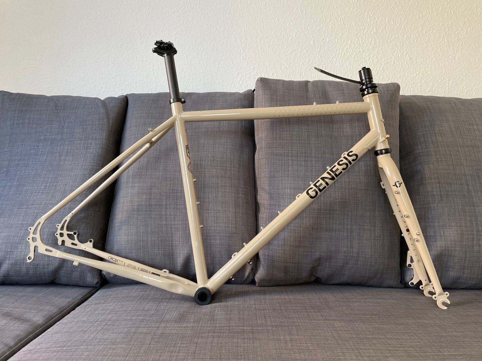

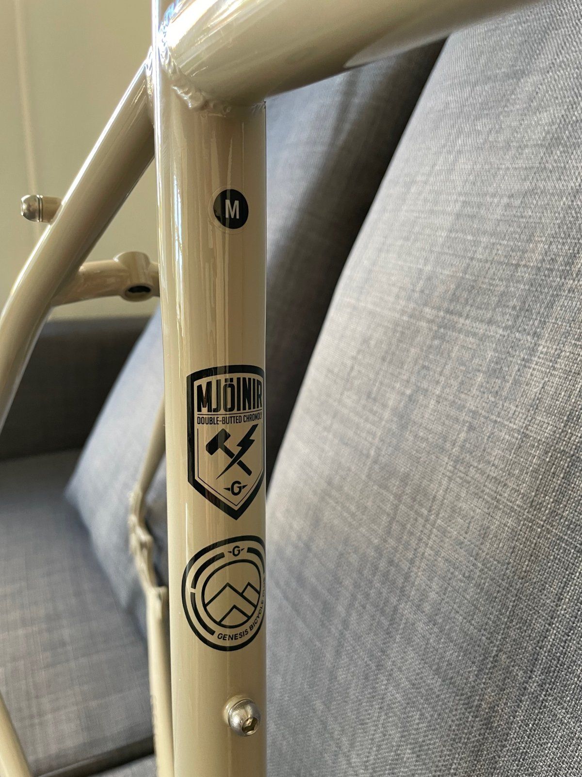

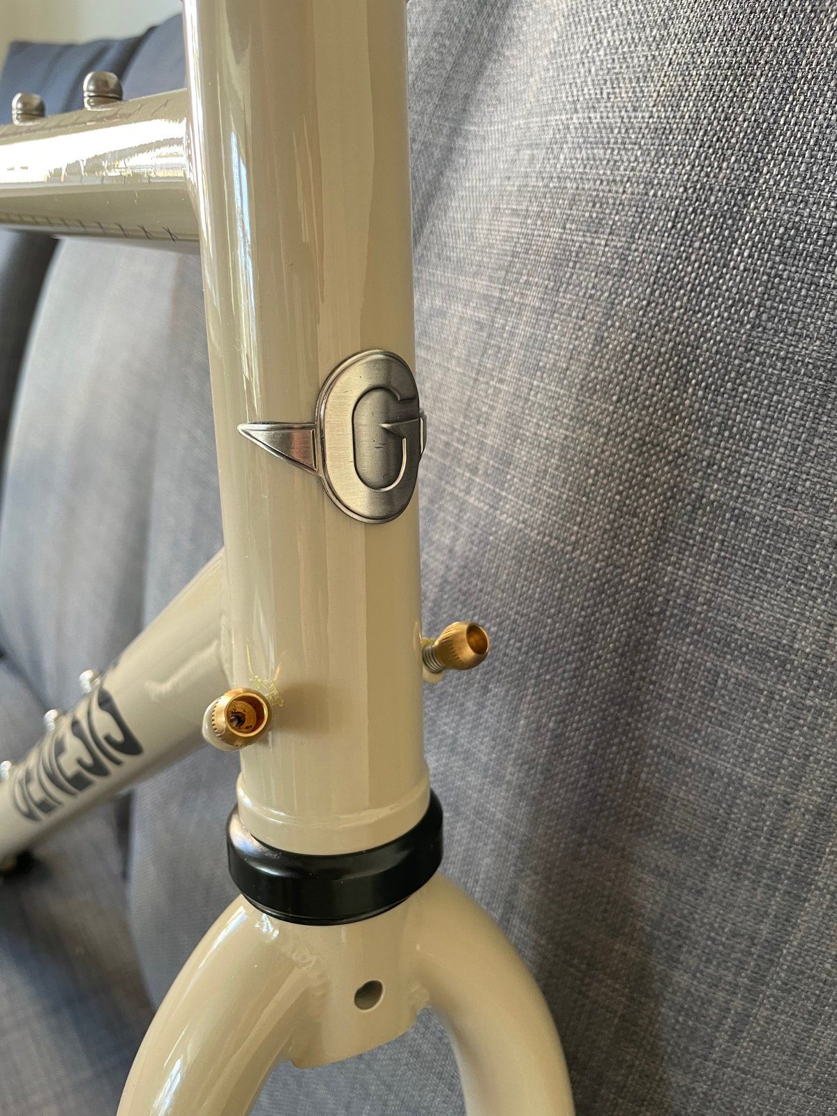

Den Schatz erst einmal nach Hause geschleppt und intensiv begutachtet:
Beute:

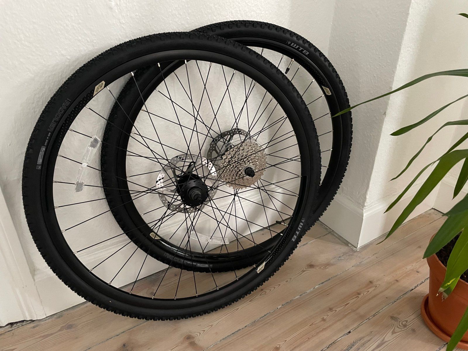

Rahmenset, BB, Steuerlager, ein paar Spacer, Aheadkappe, Laufradsatz, Bremsscheiben, Kassette, Sattelklemme, Sattelstütze, WTB Raddler mit Schlauch.
Erstes Fazit:
OK, der Laufradsatz ist nicht so der Hit, aber die Reifen gefallen mir.
QR-Spanner und 135er Einbaubreite hinten
IS-Aufnahme für die Bremsen

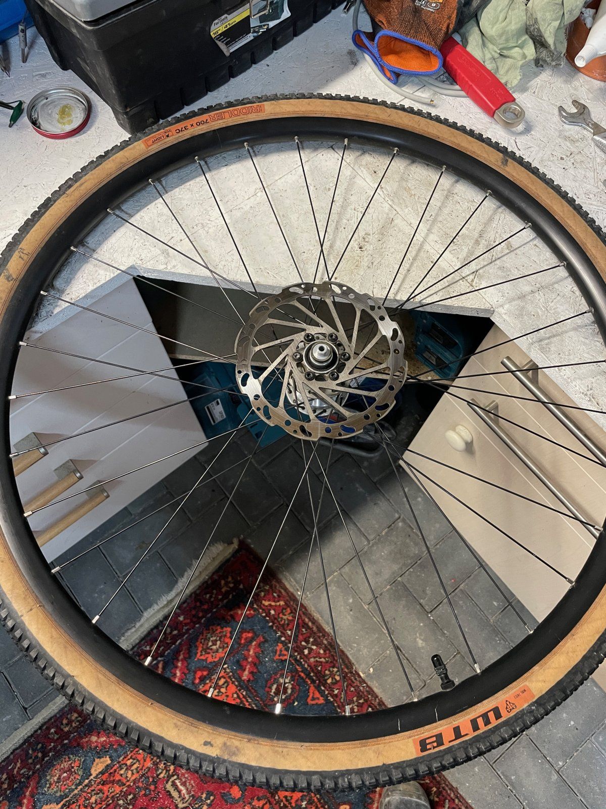

Also die WTB Raddler tubeless auf den Bombtrack Laufradsatz gezogen und die wandern ans Arise, die Riddler mit den Hope-Naben ans Genesis. Für vorne ist eine Adapter-Achse im Zulauf.
Da die Räder zwischen Kopenhagen und Norddeutschland verteilt sind, habe ich erst einmal den mitgelieferten QR-Radsatz mir ein paar anderen Reifen bestückt und ins Rad gesteckt.

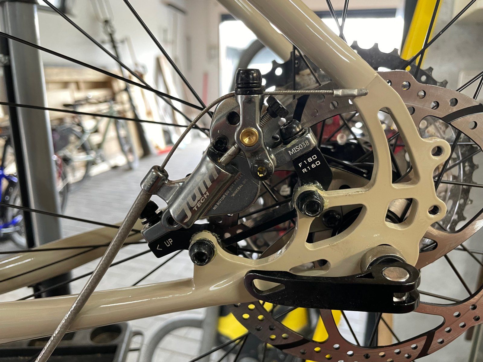

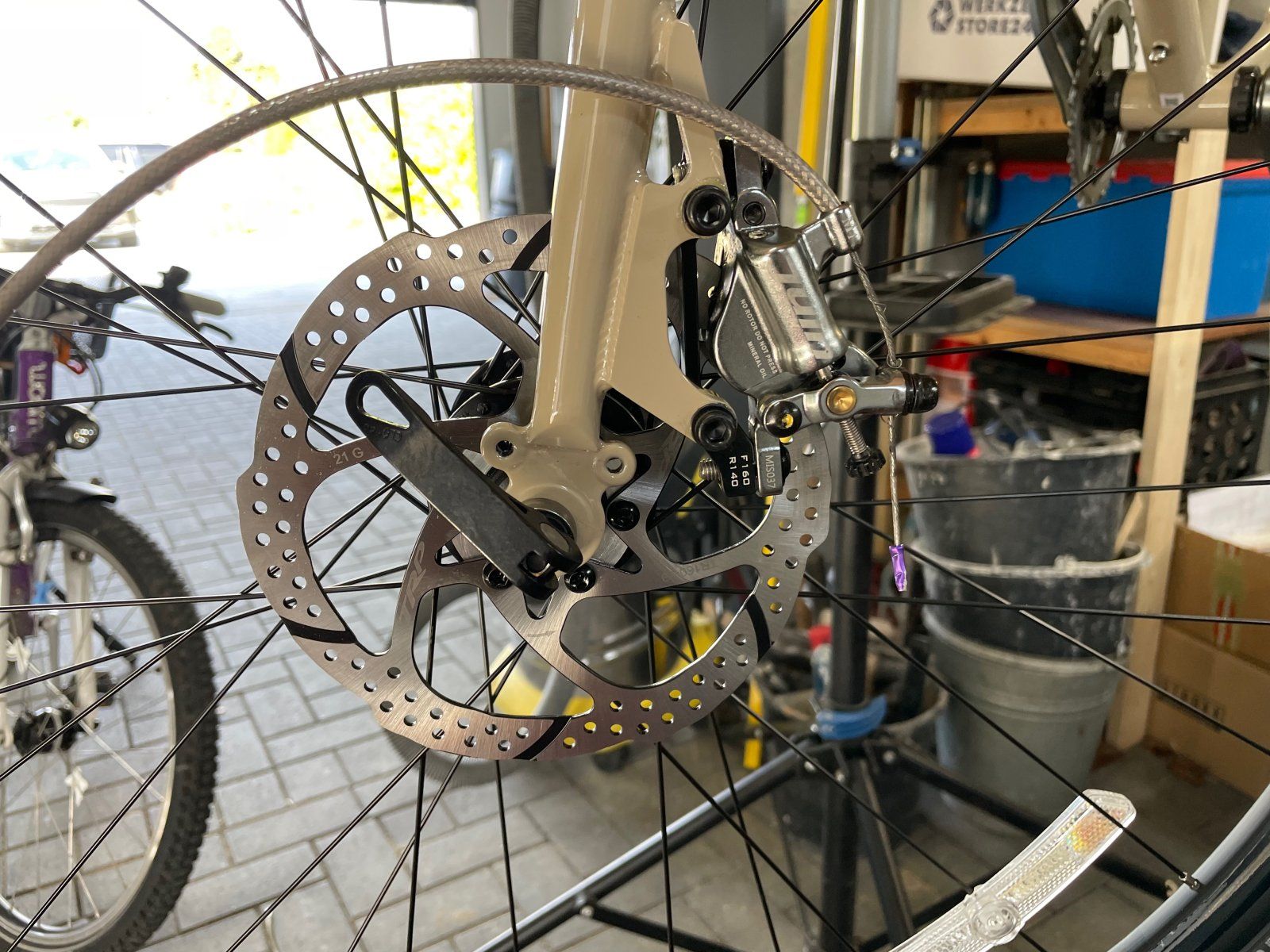

Dann in der Restekiste die passenden Adapter für die Bremsen gefunden und die Juin Tech verbaut. Die Adapter waren soweit ich mich erinnere sogar dabei.
Steckprobe mit den Rädern: Passt!

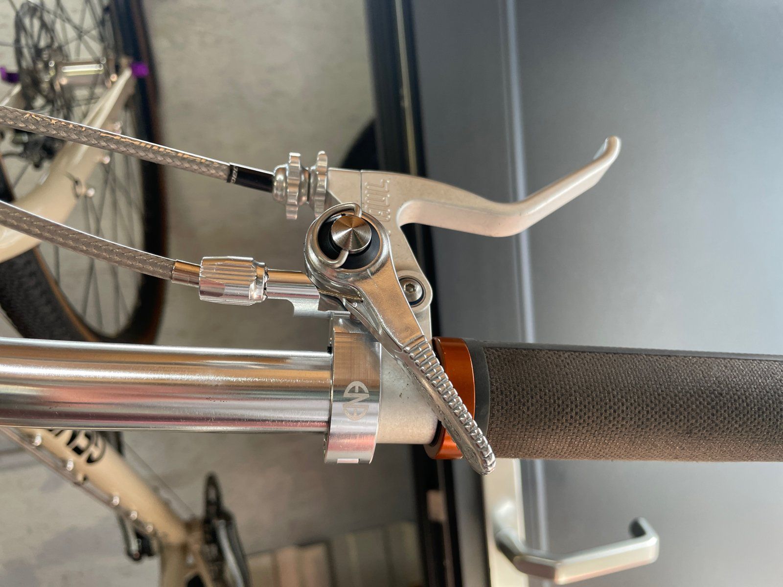

Eben ein paar Sachen gemacht, die trotz Teilemangel gingen, also Cockpit provisorisch zusammen gesteckt, Bremszüge angepasst, Ringtausch von Pedalen von der Stadtschlampe zum Bechcruiser und zum Genesis.

Bin das Croix de Fer bis zu einem üblen crash auch mal gefahren, auch die Juin. Da würde ich was anderes verbauen, hatte nach ca einem Jahr enorme Probleme mit der Dichtigkeit (gibt dazu auch andere ähnliche Erfahrungen im Netz).
Zum CdF: ein wunderbarer Rahmen, aber vielleicht kannst du noch das Tretlagergehäuse planparallel schneiden (lassen) - bei meinem wars damals notwendig.

Danke für die Hinweise. Die Bremse war schon an einem anderen Rad verbaut und ist bisher unauffällig, aber ich werde sie beobachten.
Tretlagergehäuse schaue mich mir mal an.

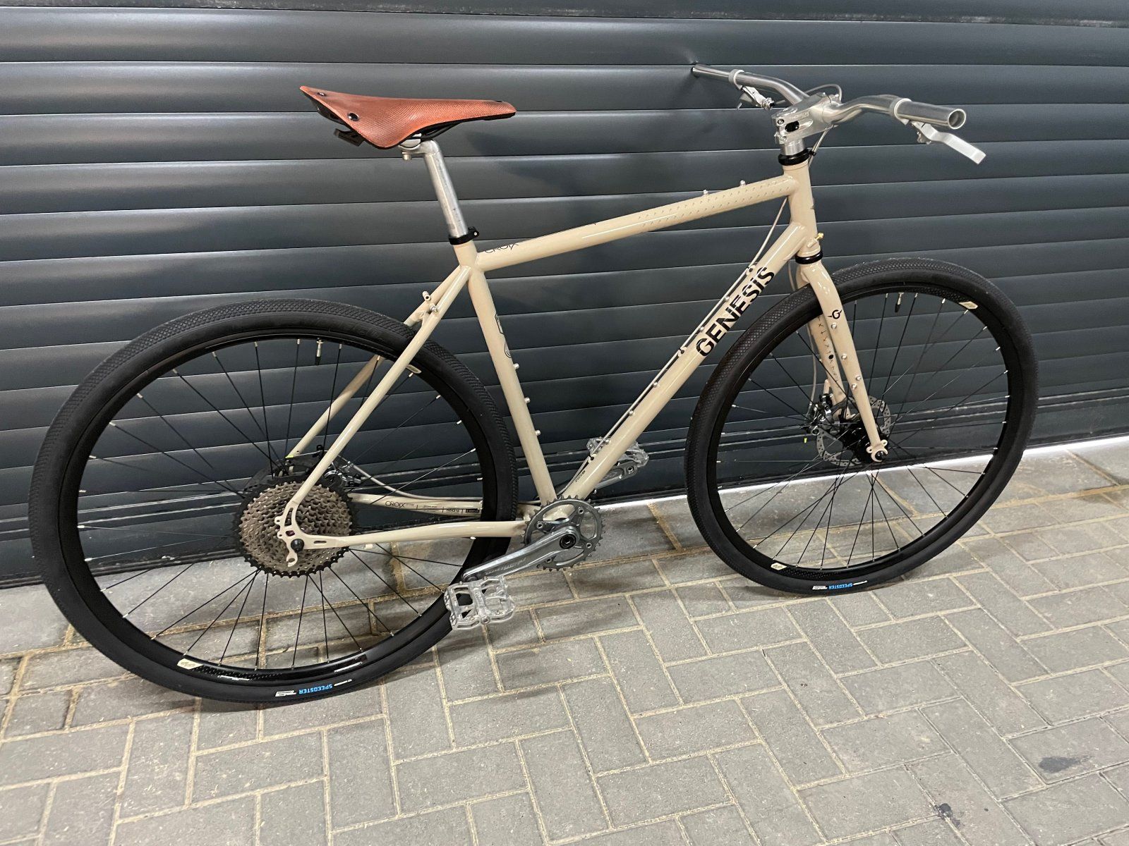

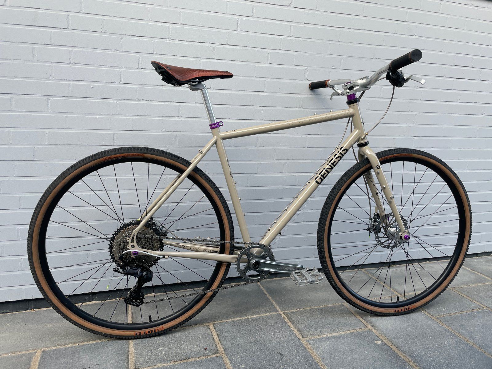

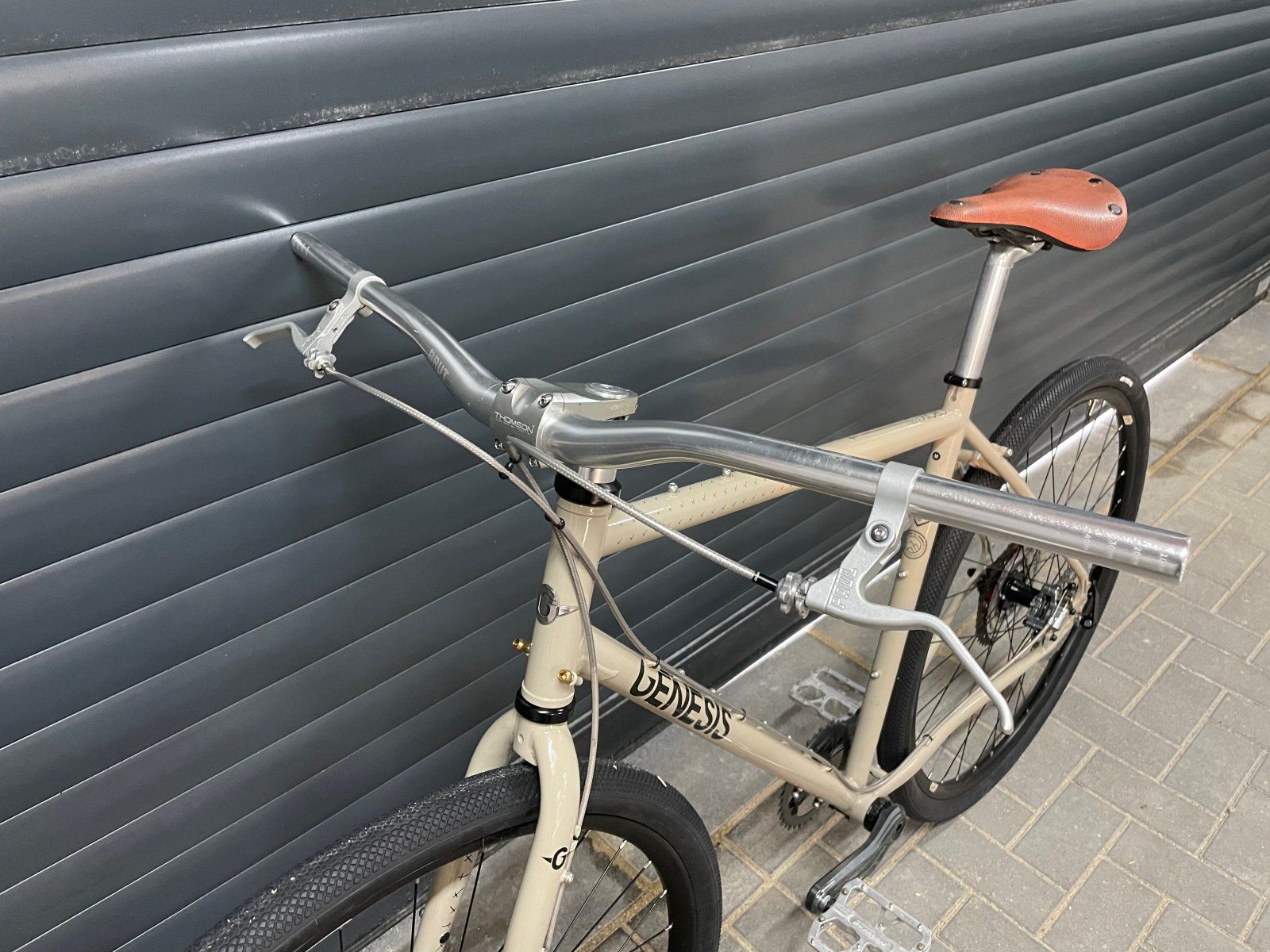

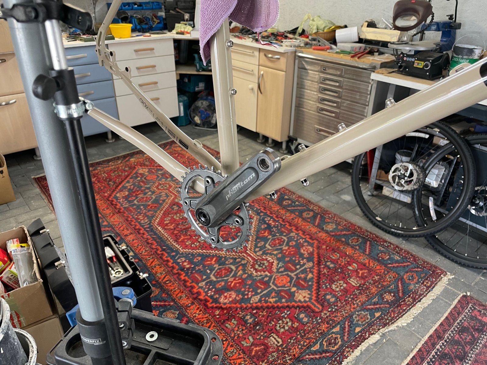

Hier ist der aktuelle Zwischenzustand, mal grob zusammen gesteckt. Schaltung ordere ich näxxte Woche, lila Akzente sind im Zulauf, ebenso eine schönere Sattelstütze. Radsatz ist noch in Kopenhagen, kommt nächstes Wochenende mit nach Hause. QR-Adapterachse für vorne kommt aus China, die wird wohl für eine Bauzeitverzögerung sorgen. 😏
Vorbau muss ich testen, der lag noch rum. Wahrscheinlich muss es aber etwas länger, Ritchey Classic könnte ich mir vorstellen.
Passende Brooks-Griffe liegen in der Vorratskiste. Ob der Sattel in der Farbe bleibt ist auf der Fragenliste.

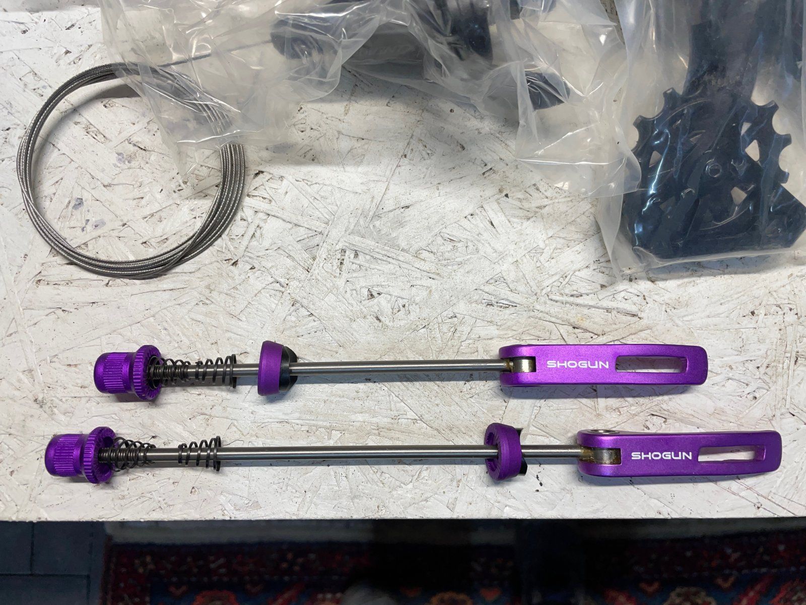

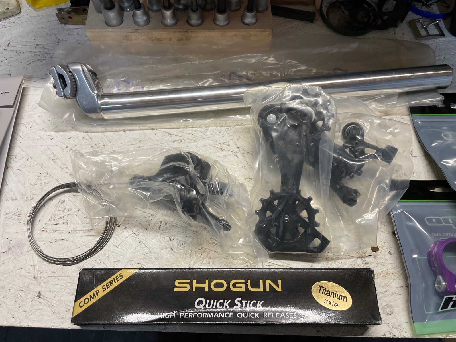

Päckchen sind gekommen.
Ein bisschen was um in die Gänge zu kommen, pörbel Akzente und eine große Portion Hoffnung.

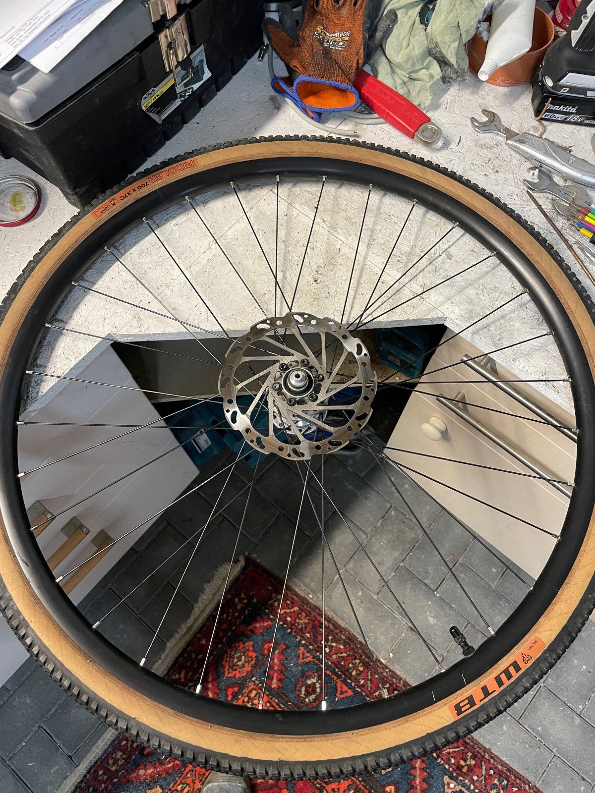

Dann habe ich mich mit den Tan-Walls der Reifen beschäftigt. Der Reifenhändler um die Ecke hatte mir mal ein Zeug namens "Liquid Buffer" in die Hand gedrückt um die Schriftzüge auf den BF Goodrich meines damaligen Defender zum Leuchten zu bringen. Das Zeug macht auch die Reifenflanken etwas sauberer:
Vorher - Nachher:

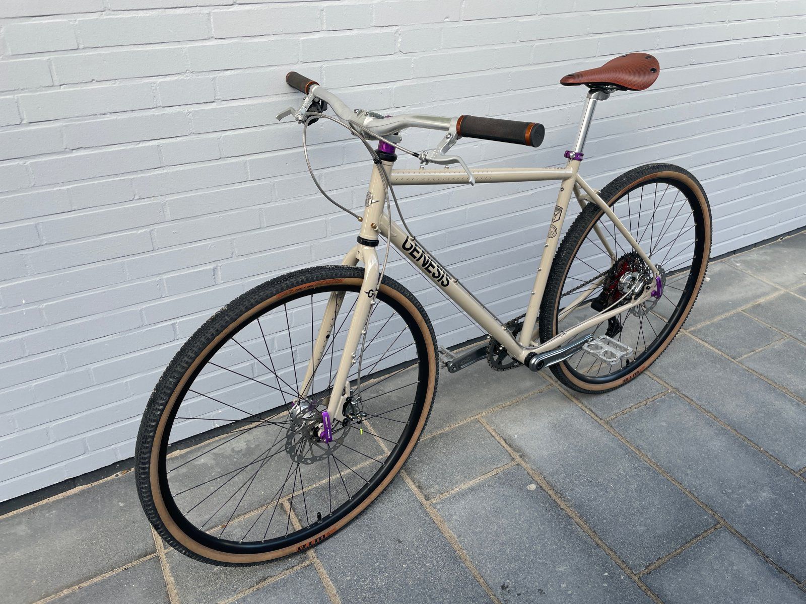

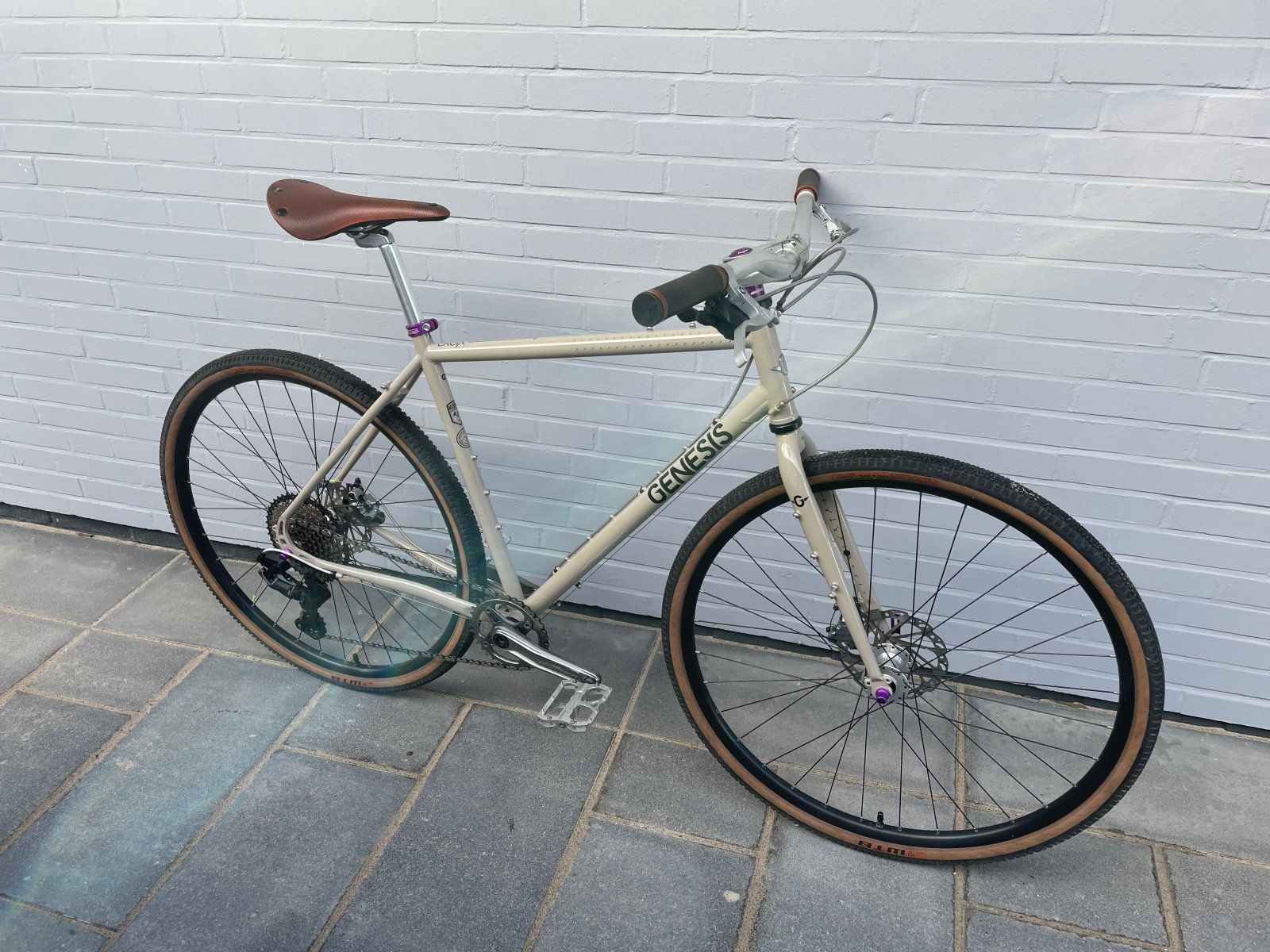

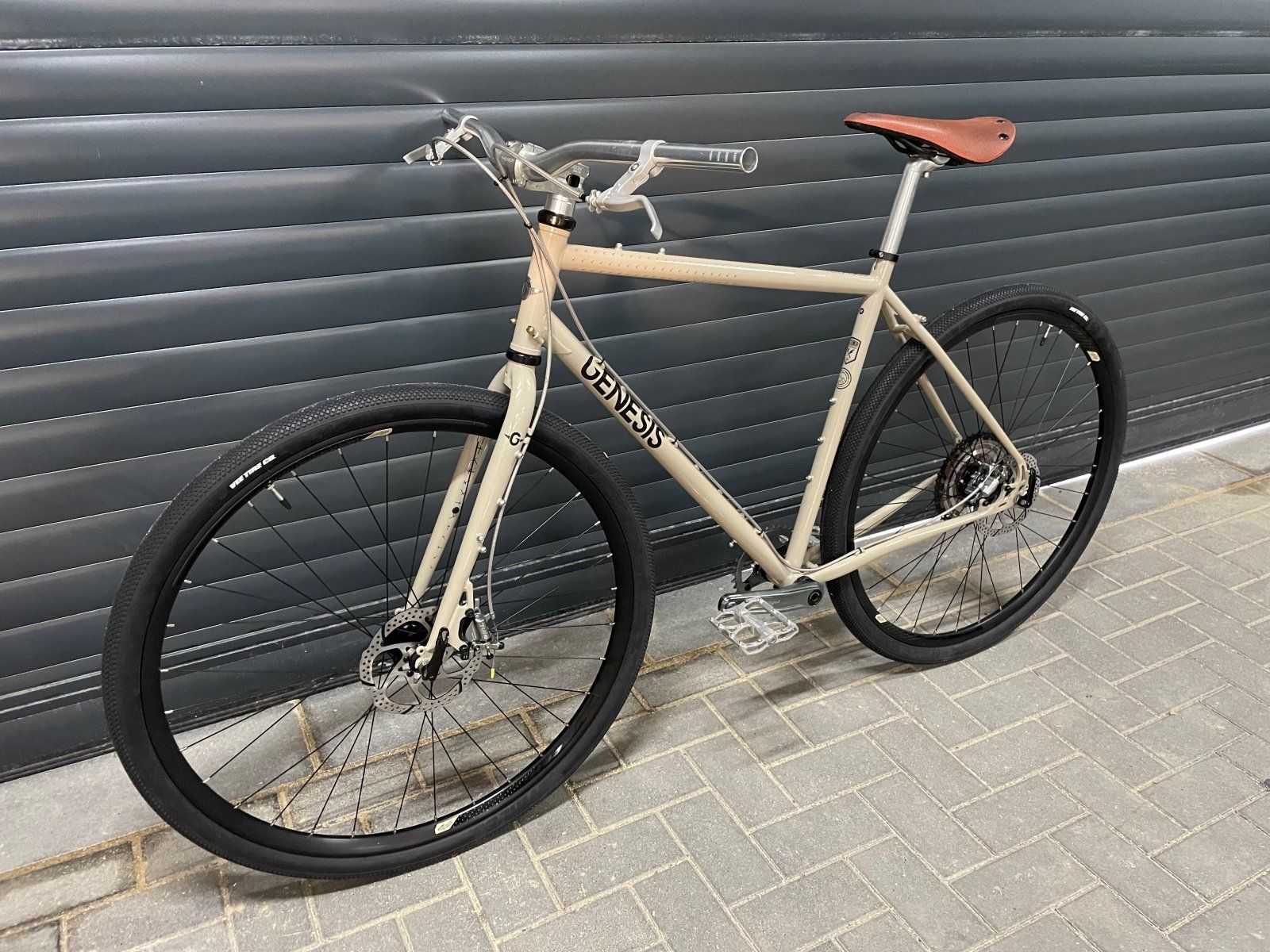

Nun ist es vorerst zusammen gesteckt. Sattel muss noch waagerecht, Einstellungsfahrten geplant, aber heute wohl nicht mehr.
Die Schaltung haut irgendwie nicht hin, auf dem kleinsten Ritzel springt/schlägt die Kette. Kette ist frisch aus der Box. Muss ich mich mal mit beschäftigen.
Hier die Pixx:

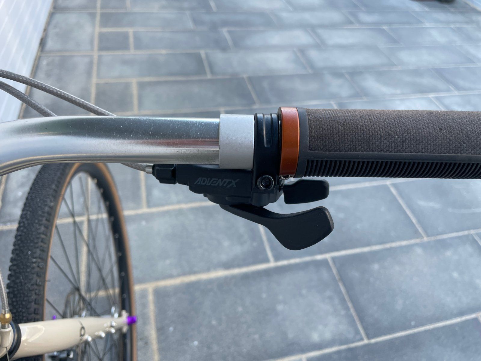

Für den Microshift-Shifter habe ich auch schon ein anderes Projekt.
Problem ist nun nur noch, dass die Kette auf dem kleinsten Ritzel "schlägt". Kurz genug ist sie schon, Schaltung ist eigestellt und ich habe keine Ahnung, woran es liegt.
Kette ist eine KMC X-10, neu,
Schaltung neu, (Advent X)
Kassette ist nur zwei Winter ein paar Tage am Winterradsatz gelaufen. Ist eine ZTTO 11-46.
Vielleicht "Tighten the clutch"?
