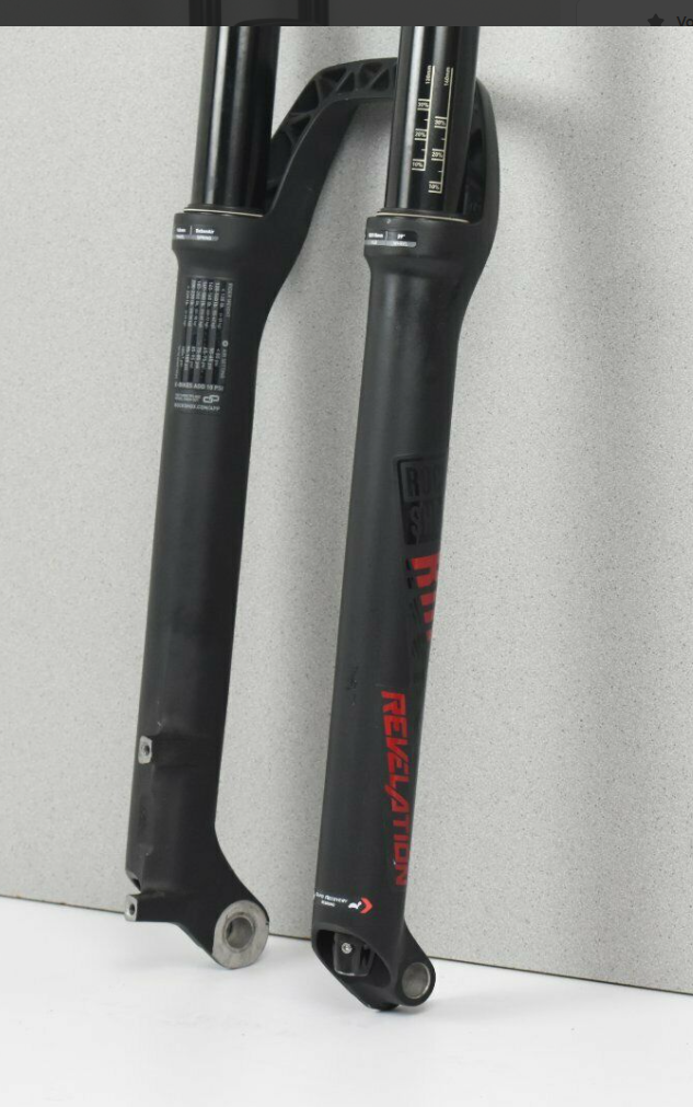

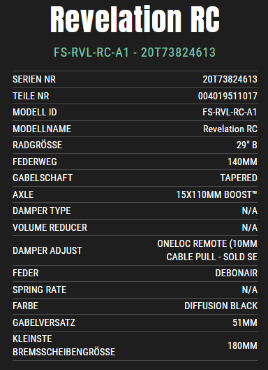

Werde jetzt nicht ganz schlau aus der Sache.
Beschreibung der Gabel ist Oneloc Remote laut Bild ist es aber nicht so. Wurde also wohl bereits umgebaut oder ich verwechsel gerade komplett was?

Ist Top, würde ich machen👍
Hat mich auch gewundert, auch dass nicht DebonAir auf der Gabel steht....da es aber ein Händler ist würde ich den Kontaktieren und mir das bestätigen lassen...dann passts.
Der Händler ist auch sehr oft mit guten Angeboten auf Kleinanzeigen, denke da sollte nicht viel Risiko sein

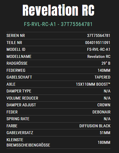

So Rückmeldung vom Händler:
In der Anzeige sind 2 Gabeln, jedoch ist nur noch eine verfügbar:
im Bild kann man das Debonair gut erkennen.
Wird ohne Achse geliefert, kann aber für 25 Euro dazugekauft werden.
Ok dann bist mit Steckachse bei 285,-€. Günstigster Neupreis wäre 409,-€...Weiß nicht so recht...würde glaube ich Würfeln...bez. wenn´s nicht weh tut die 124,-€ drauf legen und neu kaufen 🤔
Falls ich mich nicht täusche steht Debonair oben auf den Tauchrohren. Die alten hatten es glaube ich nicht. Aber keine Garantie dazu.
Wenn es stimmen sollte, kann die Gabel auch aus 2019 oder 2018 sein.

Laut Seriennummer müsste diese dann Baujahr 2017 sein und Modelljahr 2018.
Ja, das überlege ich auch gerade. Wobei die meisten ein offset von 46 statt 51 haben. Das sollte aber eigentlich egal sein oder? Denke nicht, dass ich diese 5 mm merke...
