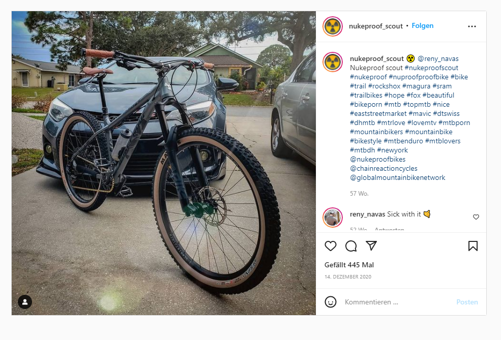

Ich behaupte mal 40-50mm. Ich nehme einfach mal mich, schau hier, als Anhaltspunkt. Du bist 6cm großer mit 3cm mehr SL. Das Nuke hat 9mm mehr eff Oberrohr und 7mm weniger Stack.
Da der Sitzwinkel minimal flacher ist und wohl eher etwas nach hinten läuft, könnte vielleicht 40-45mm eher passen.
Der Lenker hat mit 40 Rise bereits 20 mehr als meiner auf dem Bild, das dürfte komplett ausreichen damit ein Vorbau mit 0° geht.

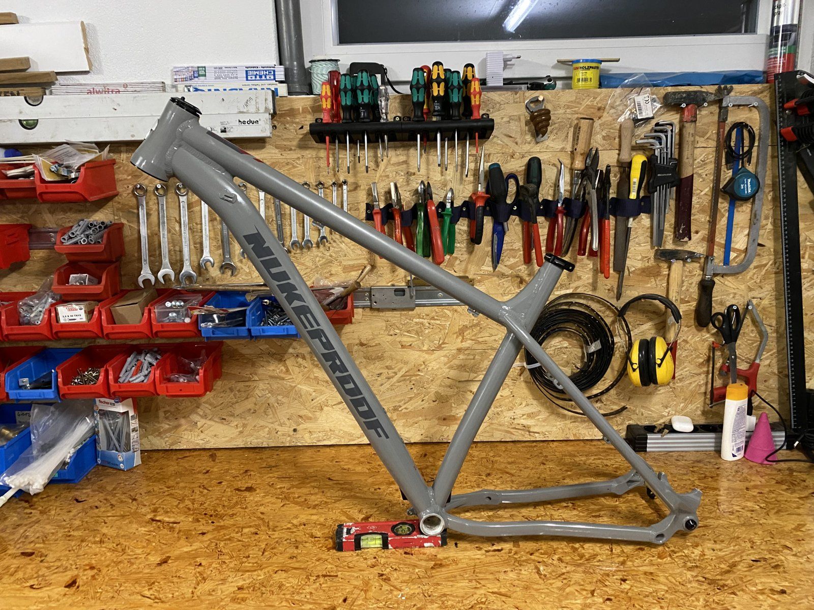

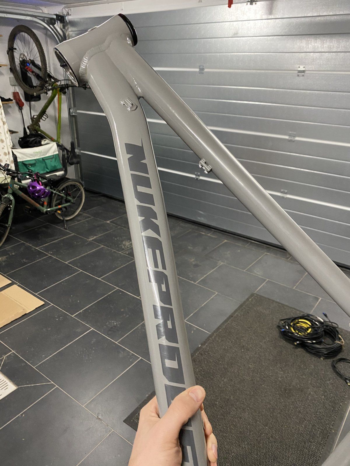

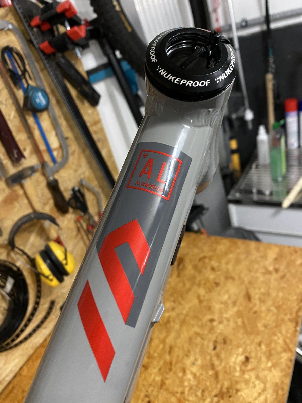

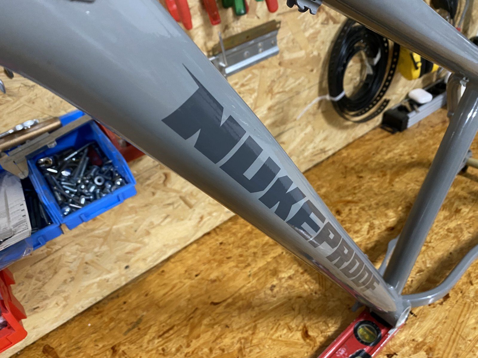

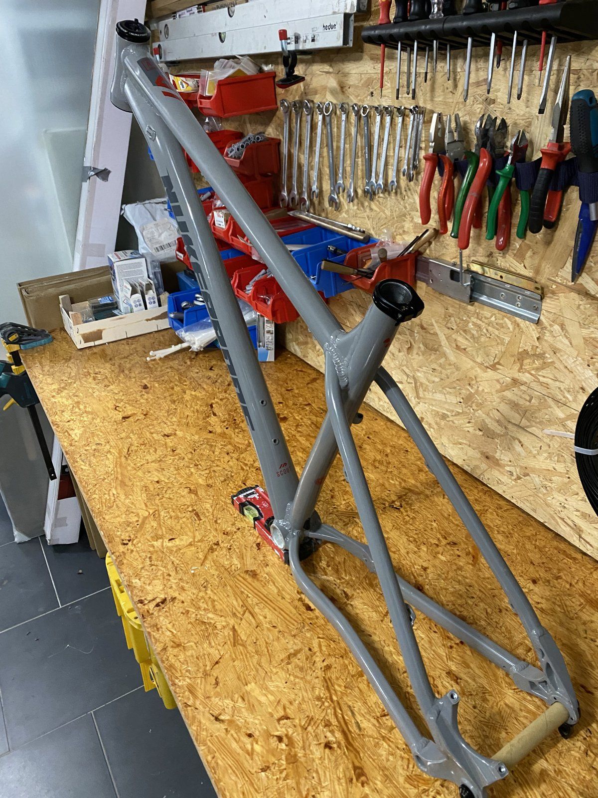

Kannst du Mal ein paar Bilder vom Rahmen machen? Schleiche aktuell auch um das Scout rum, bin aber von den Farbvarianten aktuell noch nicht überzeugt.
Kann ich gerne heute Abend mal machen. Ich habe die graue Variante genommen, da ich in diese Richtung gehen will:

Schicker Rahmen :) bin gespannt, was am Ende dann raus kommt!

der Rahmen wirkt in echt viel besser als auf den Fotos bei NP. Danke, @esteban313 !
