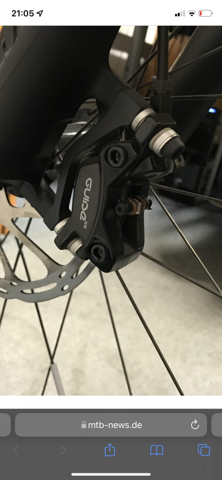

Ich bräuchte mal eben Hilfe: in welcher Reihenfolge werden die unterlegscheiben / Distanzscheiben eingebaut ?
Der Sattel muss doch noch weiter nach „rechts?
Schau mal bitte ob der Belag tatsächlich im Bremssattel drin ist wenn die Scheiben unter dem Bremssattel montierst. Bei mir passt es nur wenn beide darüber sind.
Irgendwie passt was bei deinem Bild nicht. Sollte der Adapter nicht umgedreht drauf kommen? Kann aber sein dass ich gerade neben mir stehe.
Ich werde da heute Abend nochmal genauer nachsehen. Irgendwie ist das verwirrend und habe auch keine Anleitung dazu gefunden.

Zur Bremssattel-Montage:
ich würde denken, zwischen den Bremssattel und den Adapter darf keine Scheibe mehr kommen.

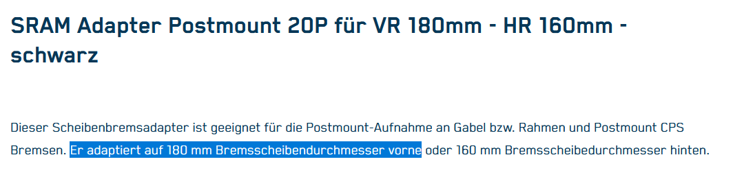

Wenn die Scheibe zu gross ist und nicht in den Bremssattel passt, dann hat mMn der Adapter die falsche Grösse.

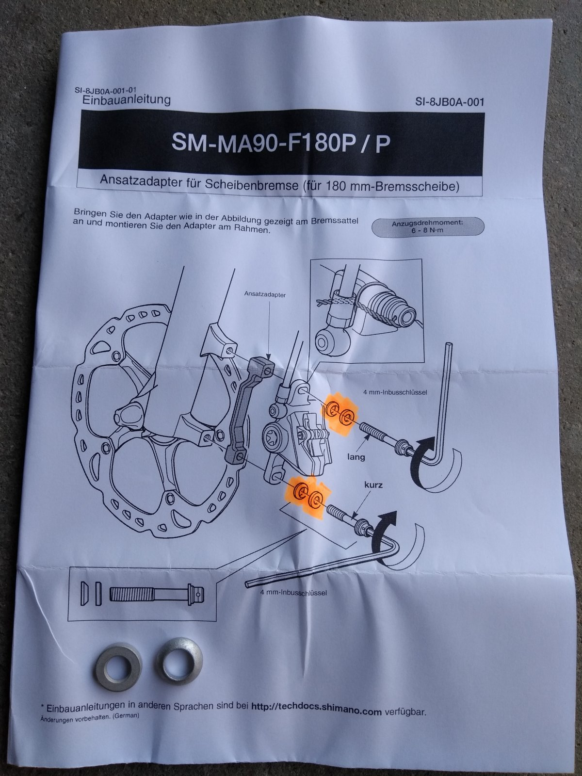

Und zu den konvexen und konkaven Unterlegscheiben:
hab hier mal noch ne Shimano Anleitung gefunden, auf denen man die Montage gut erkennen kann: die beiden "Rundungen" der Scheiben müssen ineinander greifen, um evtl. Toleranzen auszugleichen. Wird bei SRAM vermutlich genauso sein.
Von Shimano gibts dafür halt 2 verschiedene Adapter: von PM160 auf PM180 ist eben ein anderer als von PM180 auf PM203. Wusste nicht, dass es da bei SRAM den gleichen für hat.
Das liegt daran dass Shimano 203mm Scheiben hat. Man benötigt also von 160 auf 180 +20mm und von 180 auf 203 +23mm
Also zwischen Bremssattel und Adapter gehören keine Scheiben. Ich glaube der Adapter ist richtig rum. Die Richtung ist glaube ich auf die Innenseite gedruckt.
