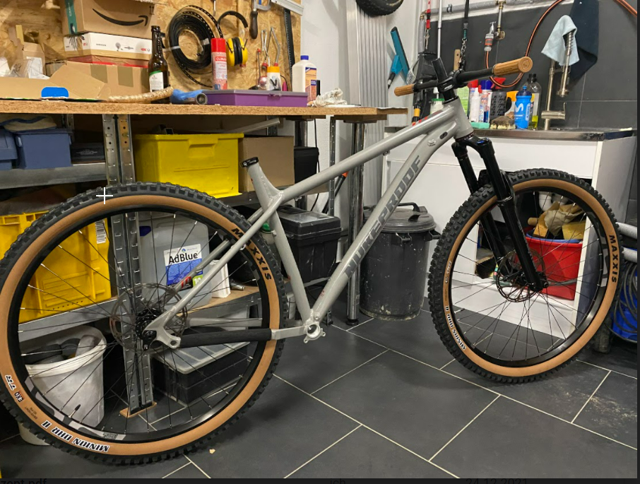

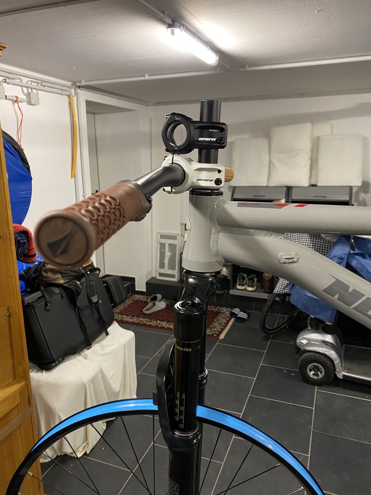

Eher Hellbraun mit raw Silver als Vorbau / dunkelbraun mit schwarz als Vorbau oder hellbraun mit schwarz als Vorbau ?
Konus und Spacer fehlen noch ;)
Ich finde gerade den silbernen Vorbau mit den dunklen Griffe gut. Sieht natürlich jeder anders.
Ist das ein 20 Riser Lenker? Schlecht erkennbar da er ja nur etwas drin hängt nach unten.
Der Lenker hat ist flat, hängt einfach nur komisch drin zur Probe. Wird später getauscht.
Mir gefällt dunkelbraun mit silbernem Vorbau auch gut, aber nur in Kombination mit den schwarzen Reifen.
Sollte ich doch auf Tan Wall gehen, dann würden die hellen besser passen.
Entweder MK + CK oder Minion DHF / DHR
Ja glaube ich auch. Wobei die Tanwall Farben irgendwie alle sehr unterschiedlich sind.

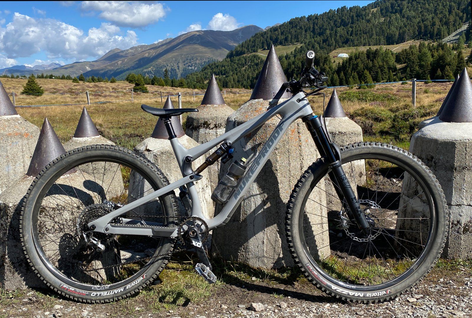

Was ich bisher spannend fand und farblich interessant Vittoria anthrazit. Leider stell Vittoria gerade sein Programm um und es sind keine Reifen seit Monaten verfügbar. Bin mir auch nicht sicher ob die noch mal so kommen.
Mir taugen die Vittorias super, rollen auch subjektiv sehr gut. Hier siehst die anthrazit Karkasse Bild 1 oder hier Bild 2. Sobald die Reifen etwas dreckig sind, sieht man es schon kaum, also sehr dezent.
Martello (1.004gr gewogen) und Agarro als traillastige Kombination, oder Agarro und Barzo (ca. 730-740gr gewogen) besser rollend. Wenn die auf dem eBike Label nicht störst, sind die gleichen, zumindest laut Gewicht, also sicherlich gleich.

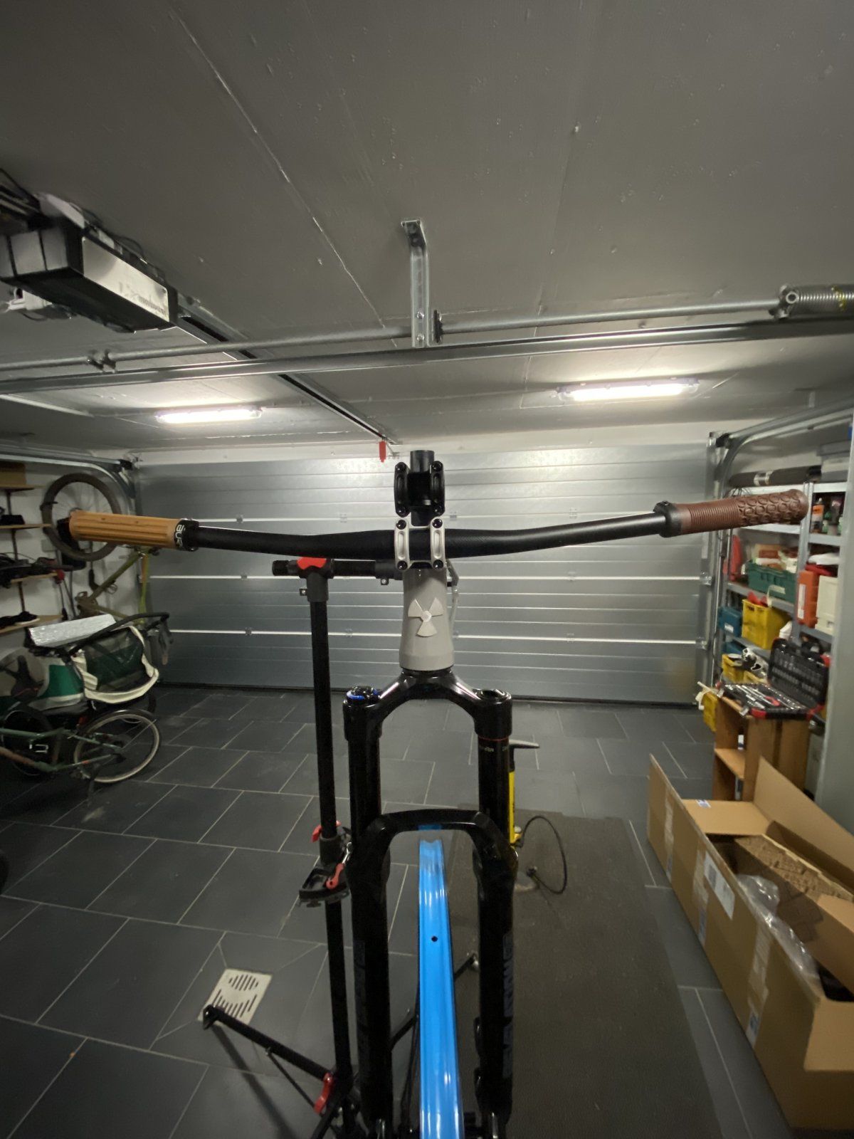

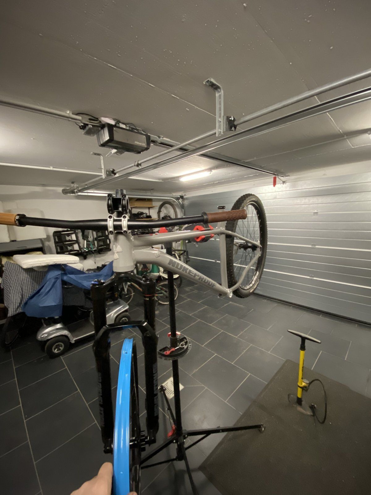

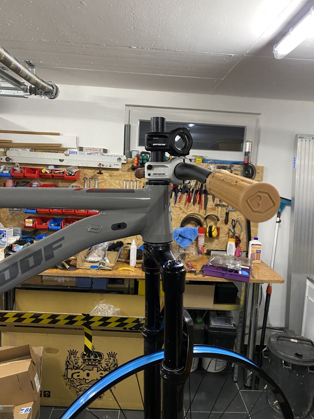

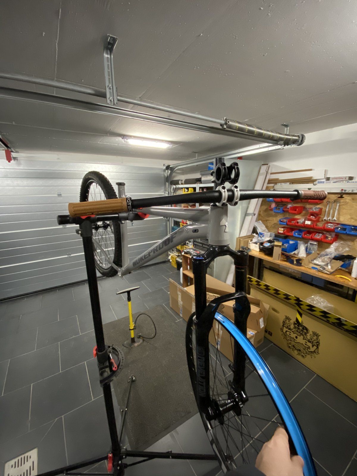

Mittlerweile habe ich die Reifen und Scheiben montiert, LRS eingesteckt und den Gabelkonus aufgeschlagen.
Jedoch bin ich mit unsicher wieviele Spacer (plane mit 10mm + 3*5mm ich erstmal unter den Vorbau packe bzgl. Einstellbarkeit. Kürzen geht nur einmal wie wir alle wissen.....
Hat jemand einen Tipp wie man das am Besten kalkuliert?

Hier der aktuelle Stand:
Es geht voran, das Bike wird gut👍
Da das Scout ja schon ordentlich Stack hat werden imho die 25mm Spacer ausreichen zum spielen.
Ich hab am Ragley 5mm unten und noch 10mm über dem Vorbau...zur Sicherheit...habe aber auch einen Riser mit 25mm.
@matt_b
Betreffend der Spaceranzahl und der daraus resultierenden Kürzung des Gabelschaftes sollte man auch berücksichtigen, ob man die Gabel zukünftig noch einmal in einem anderen Rahmen verwenden will. Das Scout hat selbst in Größe XL nur ein 110er Steuerrohr, sprich ist eher kurz. Viele aktuelle Rahmen sind da etwas länger in der vergleichbaren Rahmengröße. Auch der mögliche Wiederverkaufswert sinkt mit sehr kurzem Schaft.
Als Orientierungspunkt: mein Scout in XL wurde mit drei Spacern (1x 10mm, 2x5mm) und entsprechend gekürztem Schaft ausgeliefert. Würde bei deiner aber Körpergröße erst mal mit 25mm bis 30mm Vorhalt für Spacer anfangen und die einzelnen Spacer unter und über dem Vorbau variieren und die für dich passende "Griffhöhe" zu finden. Kürzen kannst du dann immer noch bzw. hast dann halt z.B. einen 10mm-Spacer über dem Vorbau.
Generell sollte das Ziel aber sein, bei fertig angepasster "Griffhöhe" so wenig wie möglich Spacer unter dem Vorbau zu haben und lieber den Lenkerrise zu variieren. Durch mehr Spacer unter dem Vorbau wird der Reach wieder kürzer. Beim Verbau eine Lenkers mit mehr Rise wiederum bleibt der Reach gleich.
Gruß
Betreffend der Spaceranzahl und der daraus resultierenden Kürzung des Gabelschaftes sollte man auch berücksichtigen, ob man die Gabel zukünftig noch einmal in einem anderen Rahmen verwenden will. Das Scout hat selbst in Größe XL nur ein 110er Steuerrohr, sprich ist eher kurz. Viele aktuelle Rahemn sind da etwas länger in der vergleichbaren Rahmengröße. Auch der mögliche Wiederverkaufswert sinkt mit sehr kurzem Schaft.
Wie gut du meine Gedanken in Worte gefasst hast :)
Dann werden erstmal die 3cm drunter gepackt und dann wird gekürzt. Rohrschneider vom Nachbarn liegt hier schon, ne lange Schraube um die Kralle einzuschlagen ist auch vorhaben. Muss mir noch nochmal genau ansehen wie weit die rein soll. Aber das ist das schon an dem ganzen Aufbau. Man lernt sehr viel und weiß hinterher genau wie was funktioniert (oder auch nicht).
