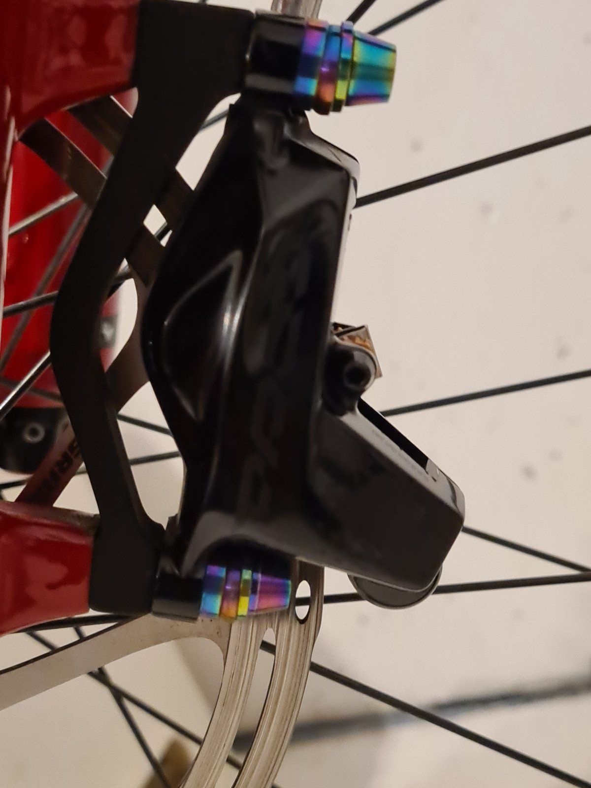

Ausgleich für "feinste" EinstellungenWas ist eigentlich der Sinn dieser konkaven / konvexen Unterlegscheiben?
Geht es da um Vibrationen?
Hab dazu mal hier irgendwo im Forum das hier gelesen:Was ist eigentlich der Sinn dieser konkaven / konvexen Unterlegscheiben?
Bei dem Versatz geht es dann wahrscheinlich um einen möglichen Winkelversatz.(...) kann es vorkommen, das der Bremssattel einen leichten Versatz zur PM Aufnahme von der Gabel oder dem Rahmen bekommt. (...)
So müsste es dann laut SRAM Datenblatt passen.Hier wird genau meine Problematik beschrieben :
https://www.mtb-news.de/forum/t/postmountadapter-sram-code.918851/
Aber durch den Link von Zoltaaan zu SRAM und den Bildern bei Singletrack ist es mir etwas klarer geworden.
Da es die alten Code Sättel sind kommen da noch auf beiden Seiten jeweils eine konkave+konvexe Scheibe hinzu.
@Orby Prüfe ich heute Abend nochmal. Der Aufdruck ist zur Innenseite gerichtet.
Wenn ich mich richtig erinnere ist es bei der Code normal das die Kolben sich nicht bündig zurück drücken lassen. Die Guide RE ist ein alter Code Sattel in verbindung mit einem Guide Geber. Ist eine Budgetbremse für OEM´s.Die Kolben gehen vorne und hinten nicht vollständig zurück. Neue Feder vielleicht ? Kolben sind leicht gängig.
Sattel ist Guide RE, müsste eine alte Code sein.
Wenn dem so sein sollte, da müsste ich mich da nicht weiter drum "kümmern"Wenn ich mich richtig erinnere ist es bei der Code normal das die Kolben sich nicht bündig zurück drücken lassen.
Vorne ist es ok, hinten nicht wirklich.Wen der Druckpunkt passt wirds schon richtig gewesen sein.
Nach Lichtspalt kommt heute Abend, Scheiben sind nicht krumm.Zum Thema schleifen:
- Schon nach Lichtspalt ausgerichtet?
- vlt. sind nur die Scheiben krumm?
