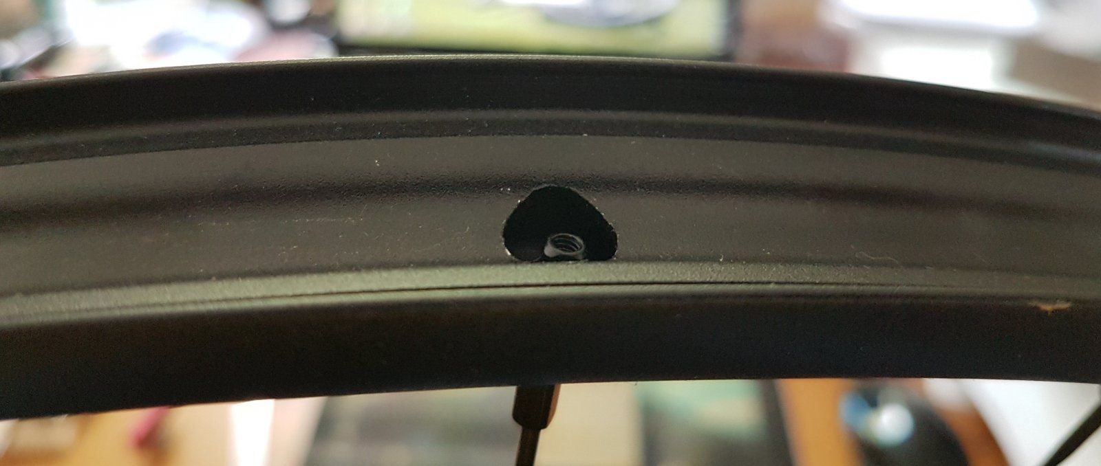

Die Felgen sind ja die x.a.25 von Newmen. Diese werden orischinol mit Sapim Polyax 16mm double square eingespeicht. Mein Teilelieferant hatte aber nur 18mm da - die habe ich also gekauft. Eingespeicht ist dann nur noch so wenig Luft zum Felgenband (0,8mm), da die Nippel in beide Richtungen etwas länger sind, das war mir zu heiß! Also nochmal umgespeicht und normale Polyax 14mm verbaut. So sah das aus:
Das Vorderrad wiegt jetzt 672g, ist das gut?
hört sich brauchbar an. bin gespannt, wie du die felgen findest... die könnten irgendwann den weg an mein surge finden. welche naben und speichen verwendest du nochmal?

dazu folgende frage: soll das throttle dieselbe behandlung kriegen wie das enduro?
der LRS sollte damit ja deutlich unter 1500g landen, oder?
das exakte Gewicht der zweiten Felge fehlt noch...
