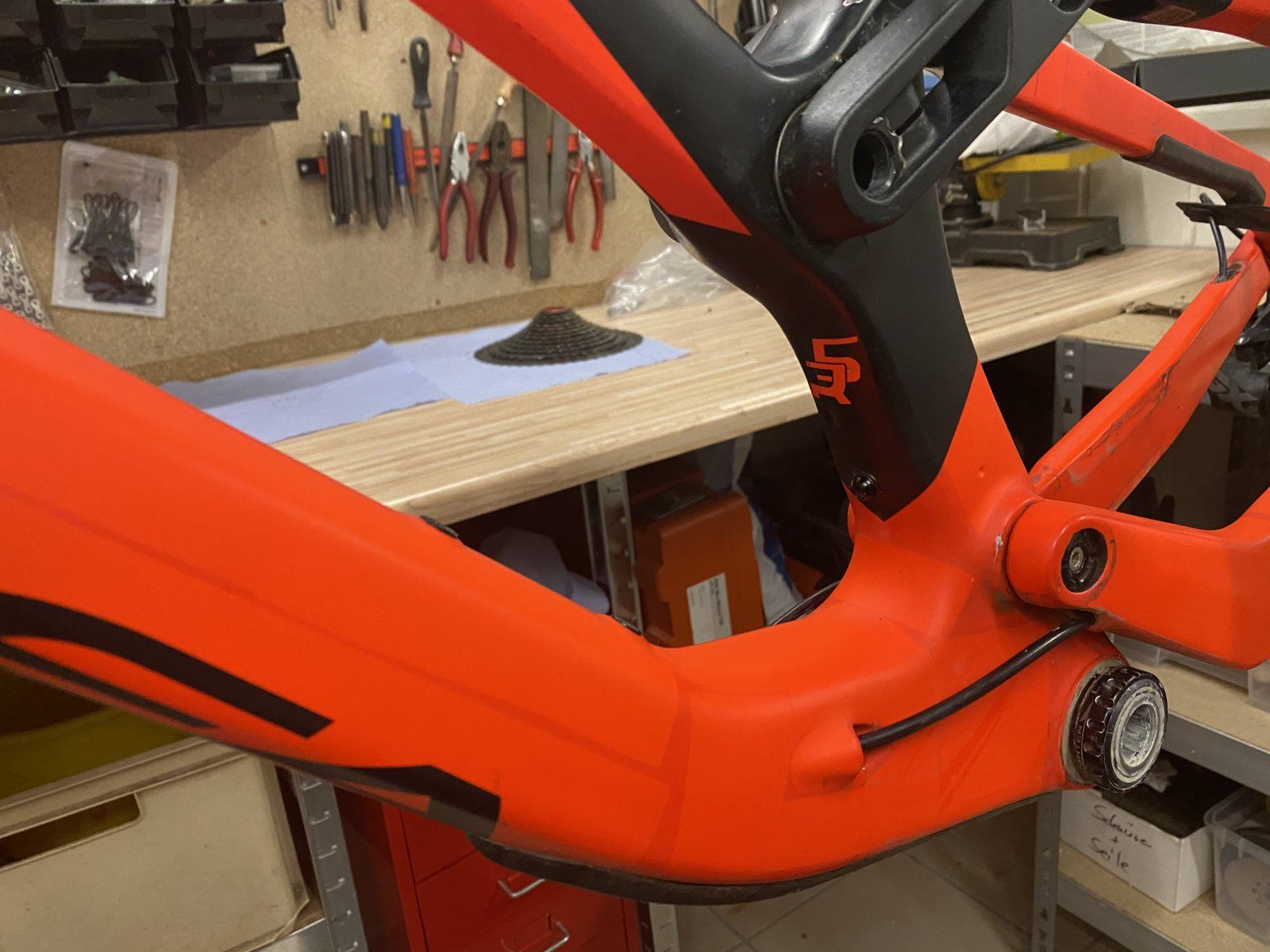

3. Akt - Die Ausführung:
Während ich jetzt noch diverse Designideen am durcharbeiten bin, hab ich heute begonnen das ganze in die Tat umzusetzen.
Als erstes wurde heut das Bike erst mal komplett zerlegt und die Lager ausgebaut
Dann mal die kompletten Rahmenteile mit F100 vom restlichen Schmutz- und Dreck befreit und abtropfen lassen. Nachdem alles getrocknet ist, wurde vorm Schleifen alle Teile mit Silikonentferner gründlichst gereinigt.
Und dann gings los mit dem Schleifen..... erst mal ein beklemmendes Gefühl mit dem Schleifvlies (240er) hier anzusetzen, aber es hilft ja alles nix.... Und nach 3 1/2h sah das ganze dann erstmal so aus:
Die nächsten Tage gehts mit dem Schleifen weiter. Da mach ich dann mit nem 400er Schleifvlies weiter.
