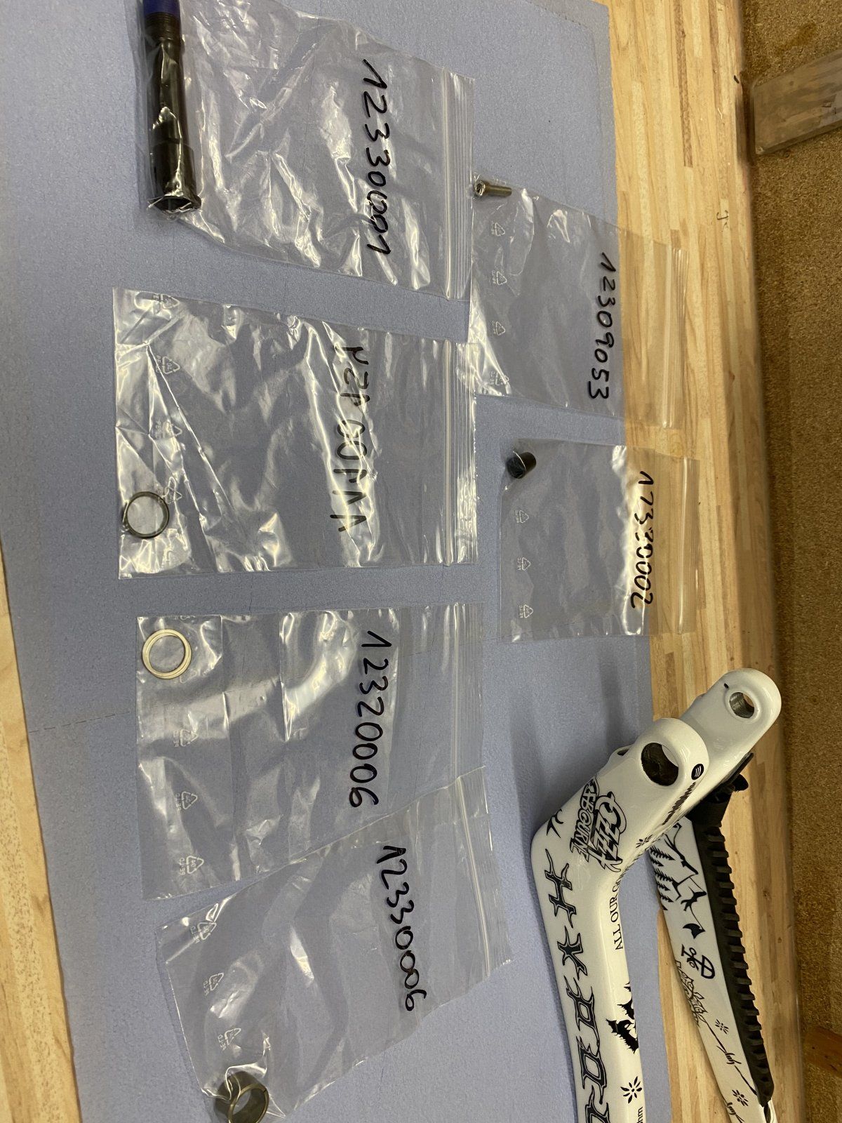

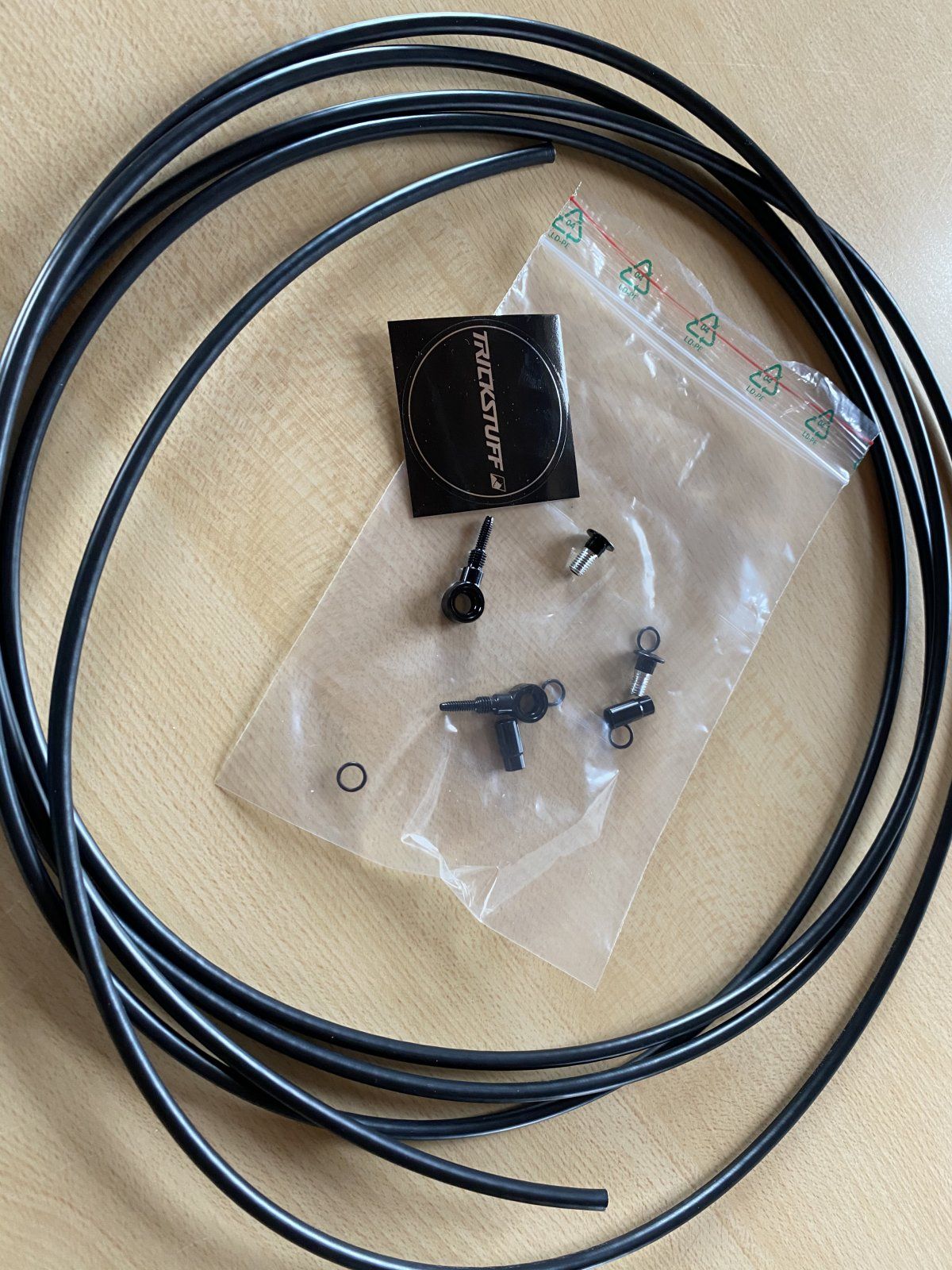

Heut kamen noch ein paar Teile...
30901A6B-F5BC-41B3-BDA4-6A24C1D3EBB2.jpeg8E4627F1-37F0-4A5B-A105-0BB820B09F76.jpegA95B1040-24AE-4CE0-9EDA-8116CBBDBC5A.jpeg

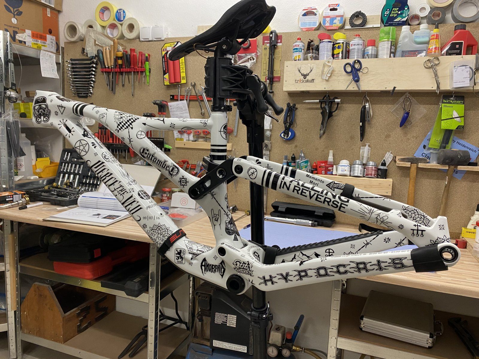

3. Akt - Die Ausführung - Arbeitstitel: die letzte Klebung
Heut wurde der Rahmen final abgeklebt (Invisiframe in Gloss) und die original Rahmenschützer sowie der Kettenstrebenschutz vom Raaw Madonna angebracht. Wie erwartet lässt sich die Invisiframe Folie wesentlich besser verkleben bzw. ist besser zugeschnitte als die EasyFrame Folie.
Morgen nach dem Biken gehts dann ans Lager einpressen und die Rahmenteile zusammen zu bauen.
Montag sollten dann auch noch die letzten Teile (Capgo Schaltzugset und Capgo Schaumhüllen) da sein.
Hier noch die Bilder vom fertig abgeklebten Rahmen

  • Bremsleitungen: Trickstuff Beta mit schwarzen Anschlussadaptern (abgedreht für Magura MT)

3. Akt - Die Ausführung - Arbeitstitel: Geschraubt wird
Hab heut begonnen die Rahmen zusammenzuschrauben.
Auf dem Programm stand:
  • Lager einpressen
  • Tretlager einbauen
  • Hinterbau zusammenbauen

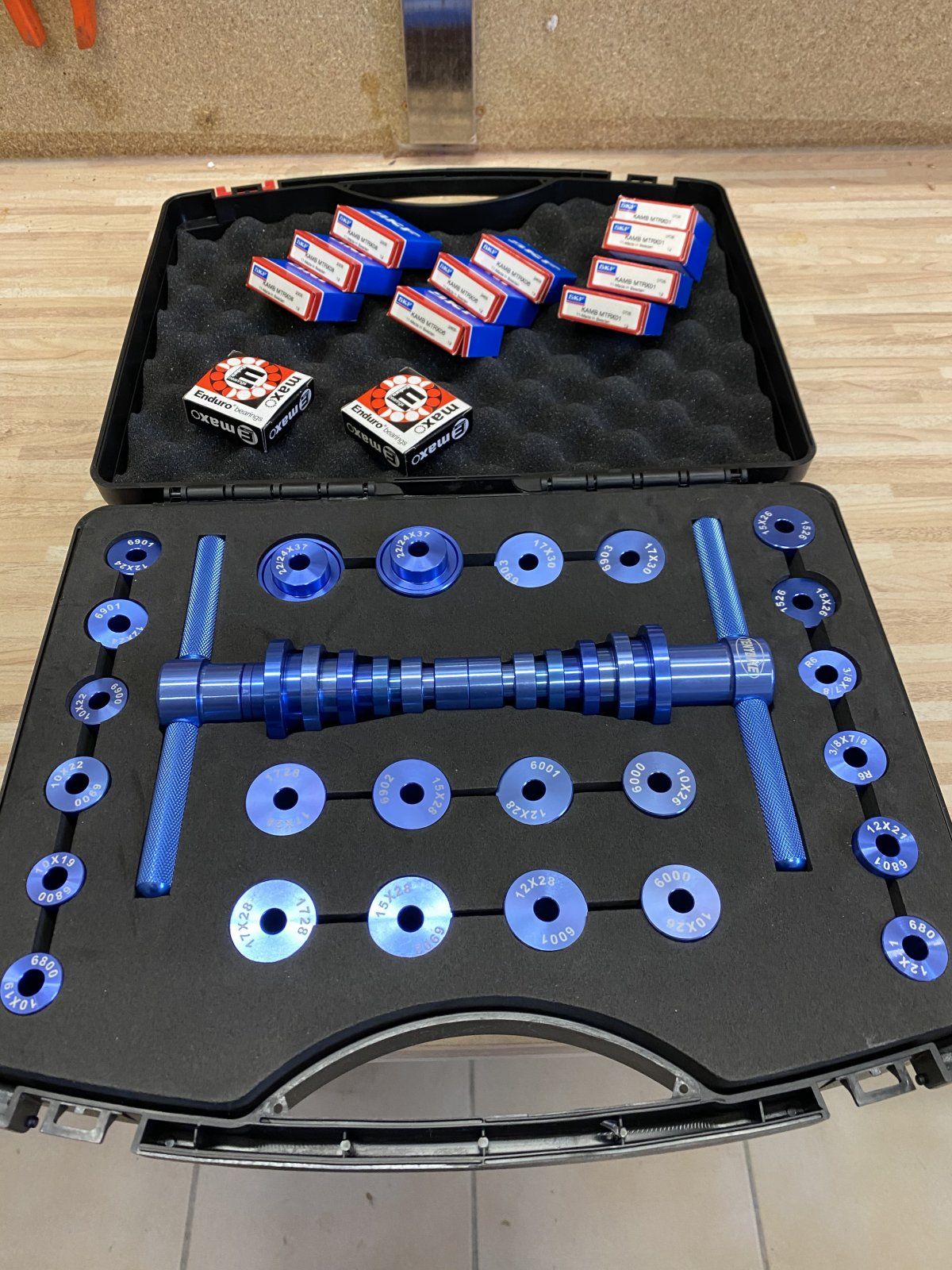

Dabei konnte ich auch gleich mal mein neues Lagerwerkzeug einsetzen

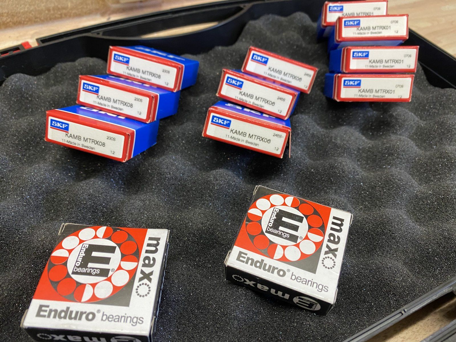

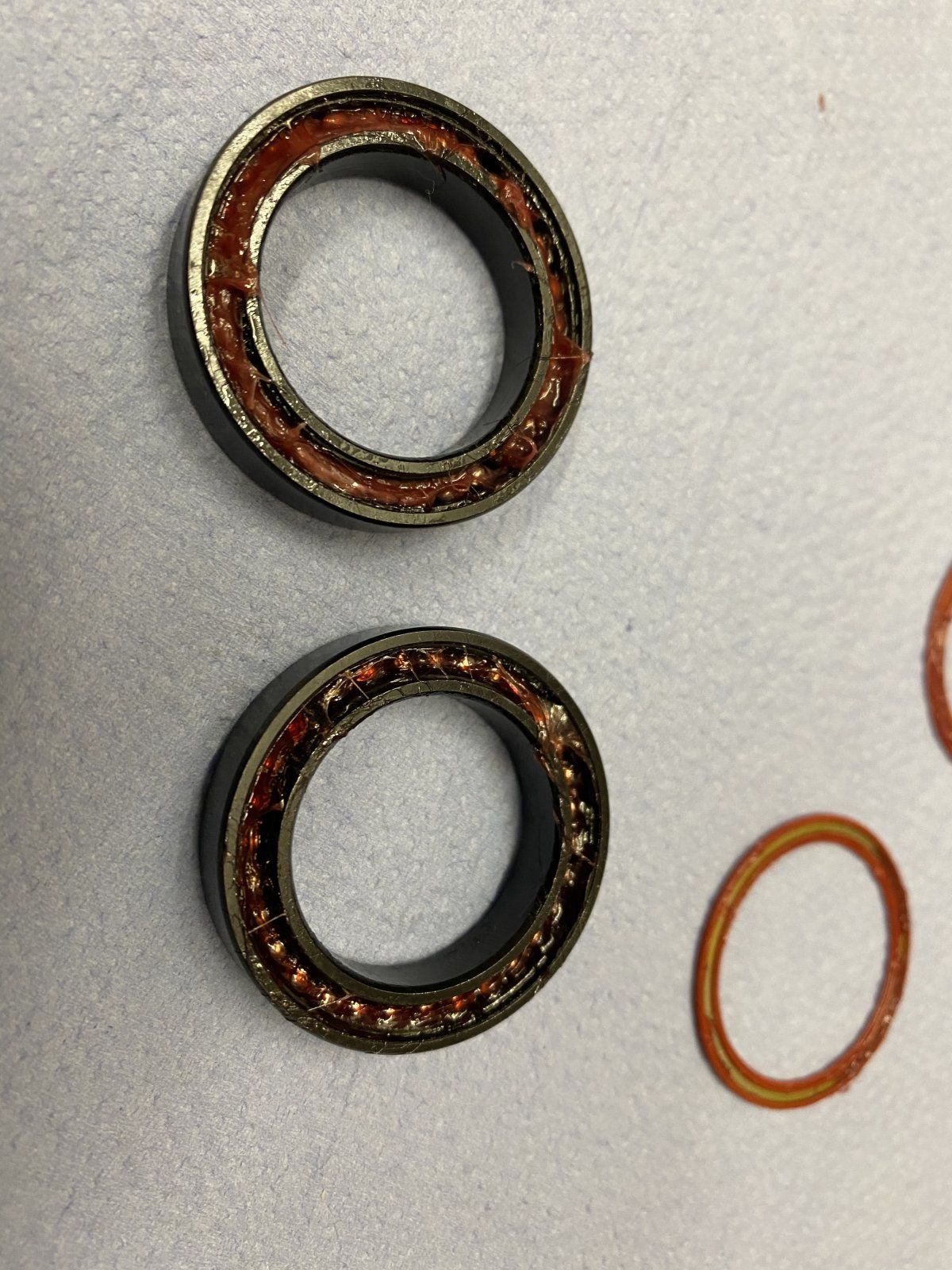

Nach den letzten „schlechten“ Erfahrungen mit den Enduro Bearings hab ich mir mal die SKF MTRX geholt. Leider gibts die nur in den kleinen Größen, weswegen wieder ein Paar Enduro Bearings (Haupt-Pivot) verwendet wurde.
Die letzten Enduro Bearings waren alle fast komplett trocken ausgeliefert worden. Die jetzigen hatten wenigsten etwas Fett drin.
Nachgeschmiert hab ich trotzdem Sicherheitshalber
Hier noch die neuen Pivot-Teile vom Hinterbau

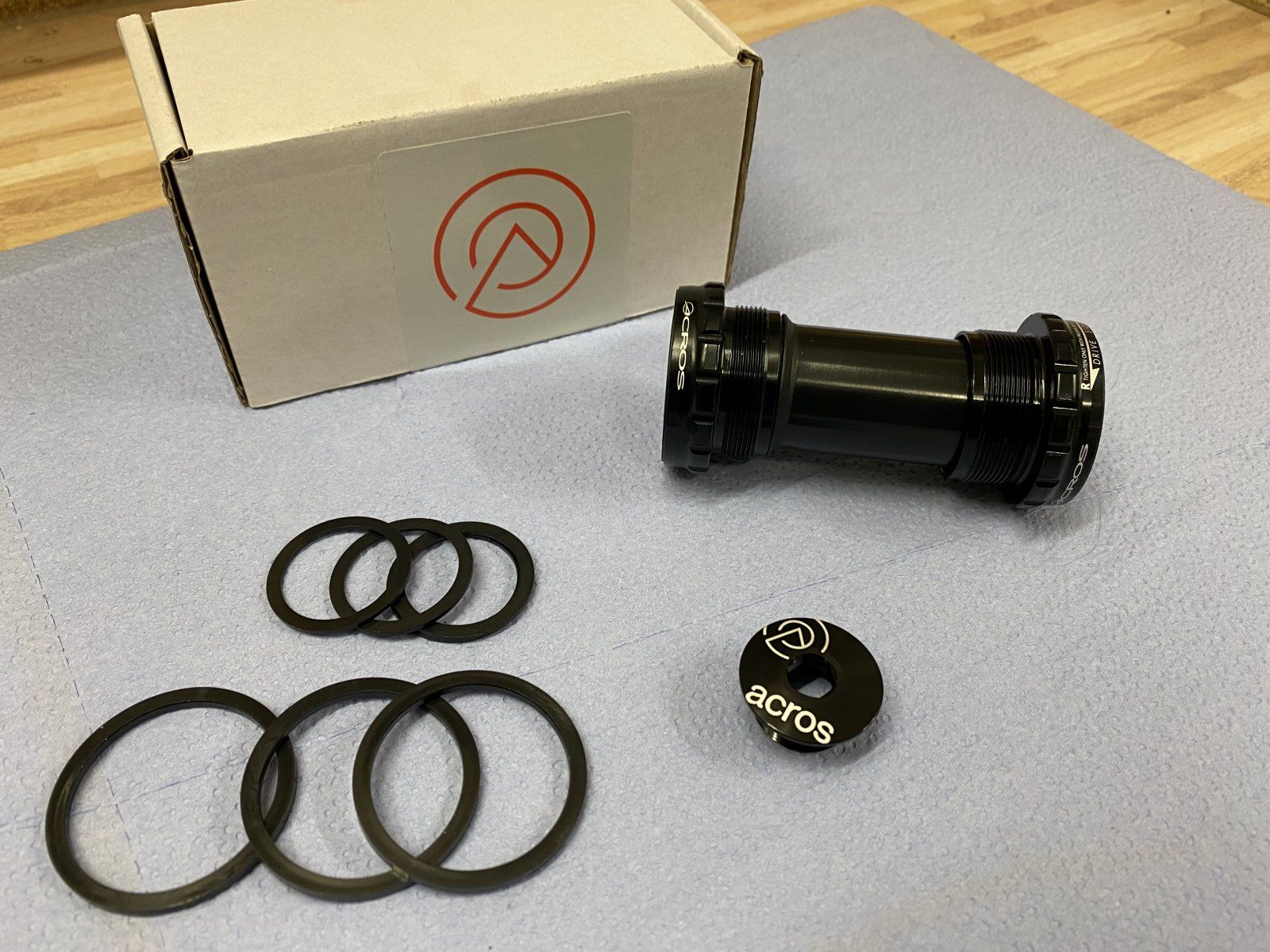

Das Acros-Tretlager macht einen guten Eindruck
Zusammengebaut sieht das bisher schon mal vielversprechend aus
Morgen Abend gehts weiter auf diesem Kanal
