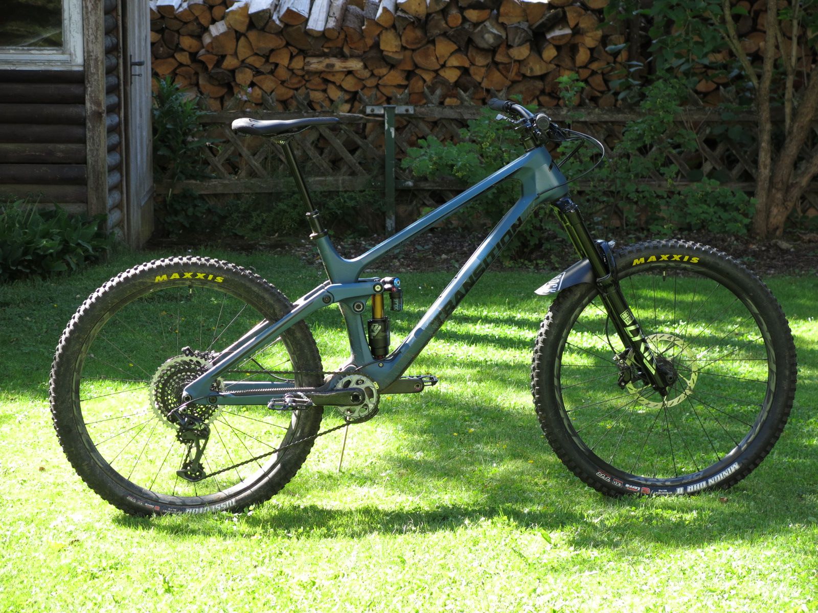

[A] Scout ist kein Sch[U]lranzen
Und ich dachte der Hobel ist für die Frau :D
Ist ja auch so. Aber sie stellt sich das Fahrwerk nicht selber ein. Also muss ich das ausgiebig☝️testen, um die Einstellungen für sie zu "übersetzen" 🤭
Hoffentlich ist der Hinterbau gut und hoffentlich nicht so gut, daß ich auch eines brauch 😝
(hatte eigentlich noch nicht vor, das Jeffsy abzugeben...)
Bin jetzt mal das Scout mit meinem Jeffsy auf der Hausrunde bei gleichen Bedingungen mehr oder weniger back to back gefahren. Freitag Scout (ca. 26% sag), Montag Jeffsy (mittlerweile ca. 27% sag).

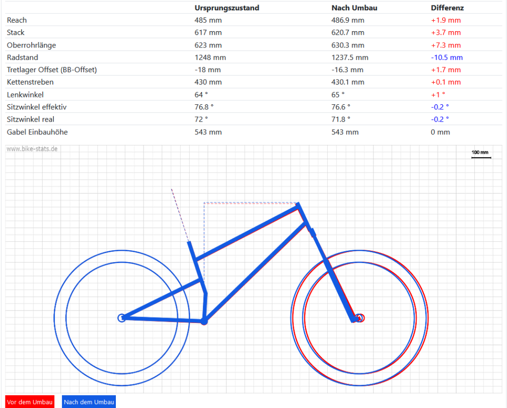

Der Vollständigkeit halber hier die Geo-Abschätzung:
Die wirkliche Einbauhöhe der Lyrik habe ich nicht gemessen.
Transition geht aber von 545mm aus.

So sehen beide aktuell aus:
Statt zweitem Scout hat es ein neues RS Fahrwerk gegeben, mit dem die meisten Unzulänglichkeiten (außer meinem optimalen Trailbike LW von 65°) ausgeräumt sein sollten.
Beschäftige mich gerade hauptsächlich mit dem praktischen Unterschied zwischen alter und neuer Lyrik, da die beiden Bikes und weitere Komponenten (Reifen, Griffe, Laufradgröße, FW) ja durchaus eine gute Vergleichbarkeit bieten.
