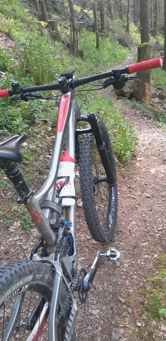

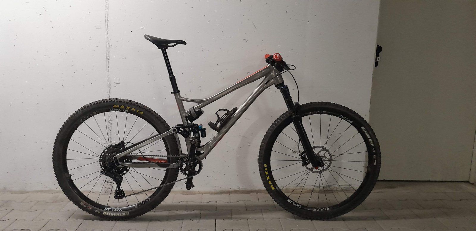

Und sie ist soweit fuer die Jungfernfahrt morgen!
Einen ersten Mugshot gibt es auch:
Sattel ging direkt noch 10mm nach hinten. Mal sehen. Schon anders :)

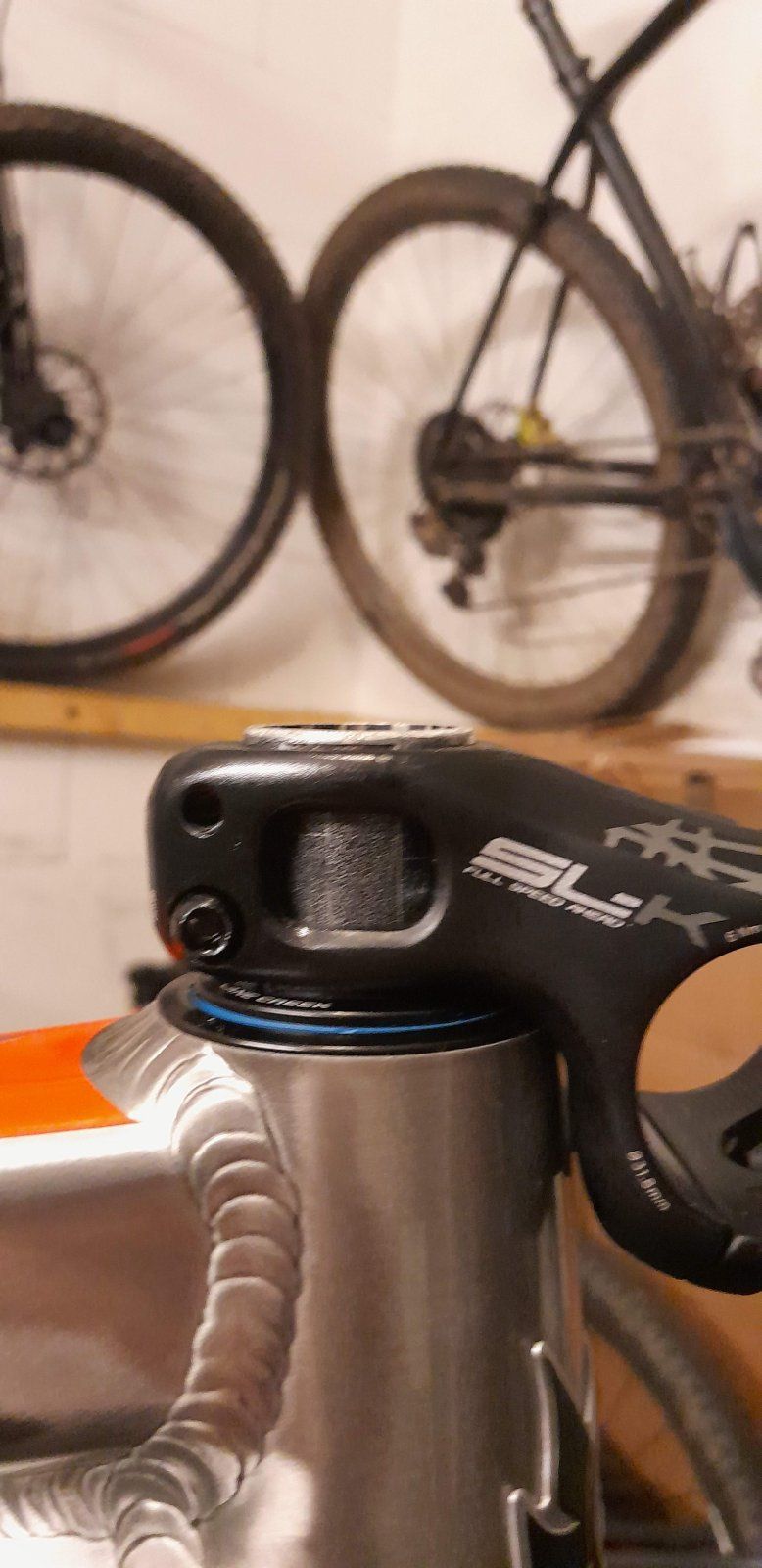

Da ging es noch enger zu:
Ich musste noch so einen Minispacer drinter machen, damit der Vorbau nicht aufsass. Jetzt ist nur noch ein Hoch ueber dem Vorbau, aber der Schaft geht eben einen Hauch noch drueber ;)
Nice! Erinnert mich an meinen ersten Versuch in die Richtung 😉
Schönes Bike! Darf man fragen warum du den extrem negativen Vorbau verwendest?
Ich bin selber mal ne Zeit so gefahren, bin inzwischen aber wieder davon weg.

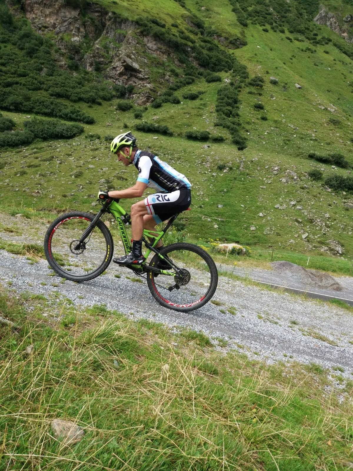

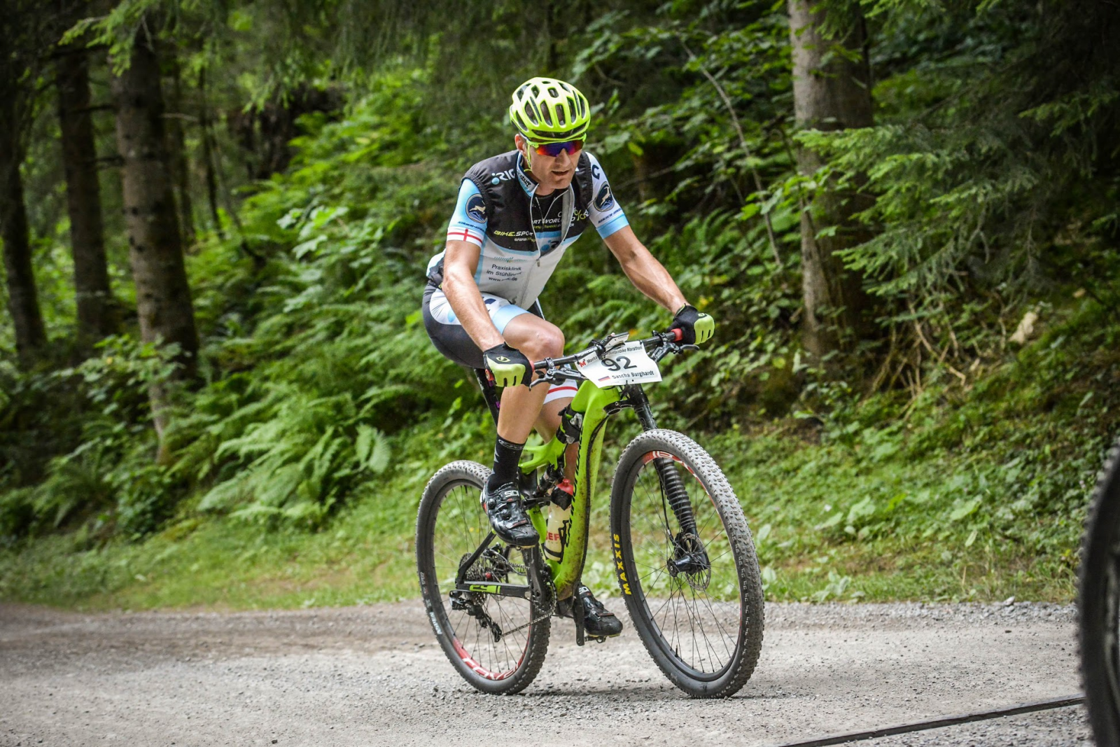

@daflosti01 Das muss so sein. Ich habe fast 2m Spannweite bei 1,86m Koerpergroesse. Ohne den Drop, bekomme ich Rueckenschmerzen, weil die Muskulatur keine Vorspannung hat. Ich habe auch dann zu wenig Grip am Vorderrad. Hoert sich alles komisch an, ist aber so ;)

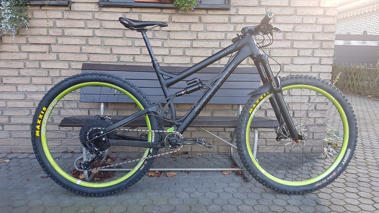

Hier sieht man es etwas (das andere Cannondale, aber beim Training ist selten jemand dabei zum mich zu photographieren :p:
Anhang anzeigen 986494Anhang anzeigen 986496

Interessant. Bei mir war es damals auch die Idee "mehr Grip" + das vorhandensein der Teile.
Inzwischen bin ich von 130mm Pike, 55er Syntace flatforce und flatbar auf 160mm Lyrik, 50er 0 Grad und Lenker mit 20mm rise gewechselt (am Prime v1.2). Dafür fährt mein Phantom wieder und immer noch.
Grip fehlt mir keiner. Fahren ist so auch entspannter für mich wenn es holprig wird. Aber hilft dir alles nicht, muss ja für deinen Rücken passen. Viel Spaß mit dem schönen Bike!
(Der 55er Syntace flatforce liegt seitdem ungenutzt in der Restekiste. Vielleicht hast du da Bedarf und die 5mm mehr helfen mit der Freigängigkeit am Steuerrohr - mir wäre das so fast was knapp.)
Servus. Ja, ich habe seeehr lange Arme. Wie gesagt fast 2m bei 1,86cm Koerpergroesse und sehr langen Beinen und kurzem Oberkoerper.
Dadurch sitze ich sogar auf dem Cockpit nicht zu tief. Ich komme ja auch von 100mm Federweg und 105mm Steuerrohr, dass heist das Cockpit hier ist schon 6cm hoeher als am XC Bike ;)
Wenn ich zu hoch mit dem Lenker komme, habe ich keine Spannung auf dem untern Ruecken-> Muskel schlaff und wenn ich dann mit Druck auf dme Pedal fahre ist der "schlaffe" Ruecken das schwaechste Glied in der Kraftkette -> AUA!
Die Leute wundern sich immer ueber meine Raeder und sagen "schlimme" Dinge ;) Aber wenn sie mal mit mir fahren, sehen sie, dass das so ganz gut geht 8-)
Danke, aber der Flatforce baut am Shaft hoeher als der FSA. Der FSA baut nur 28mm, niedriger gibt es nicht.
Edit: ach du meintest nach vorne. Ja, das habe ich auch ueberlegt. Aber seit ich noch einen ~2mm Spacer drunter habe sitzt nichts auf und es dreht sich alles leicht und spielfrei.

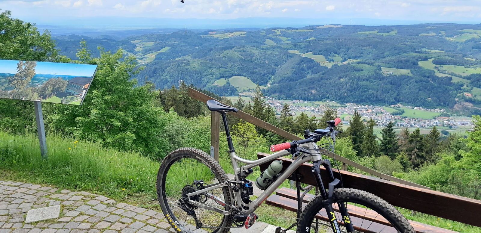

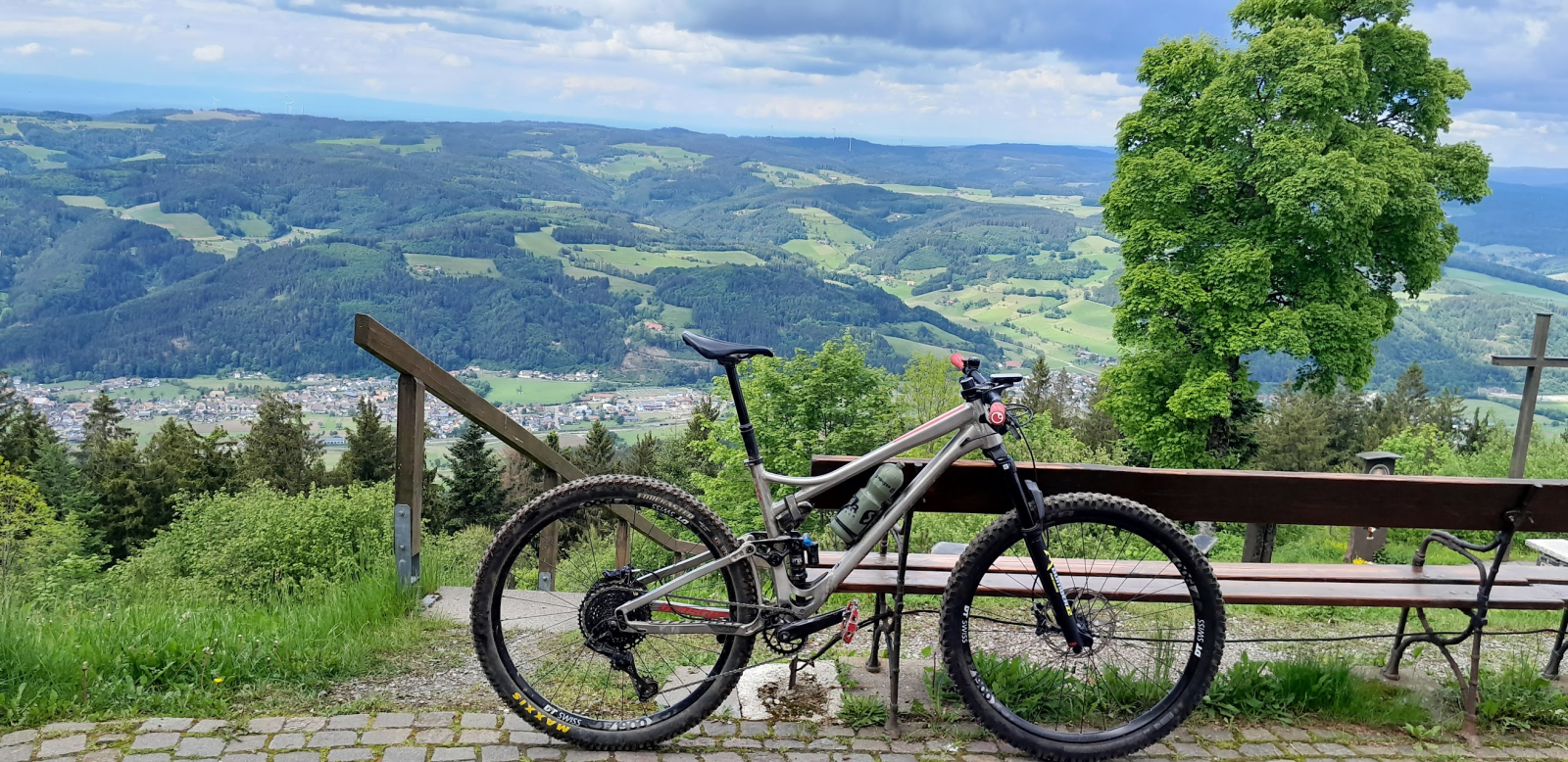

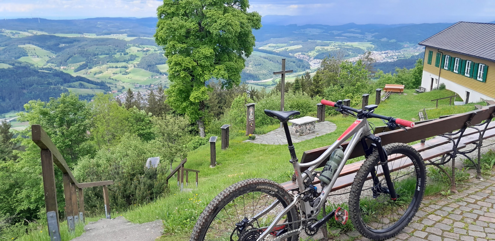

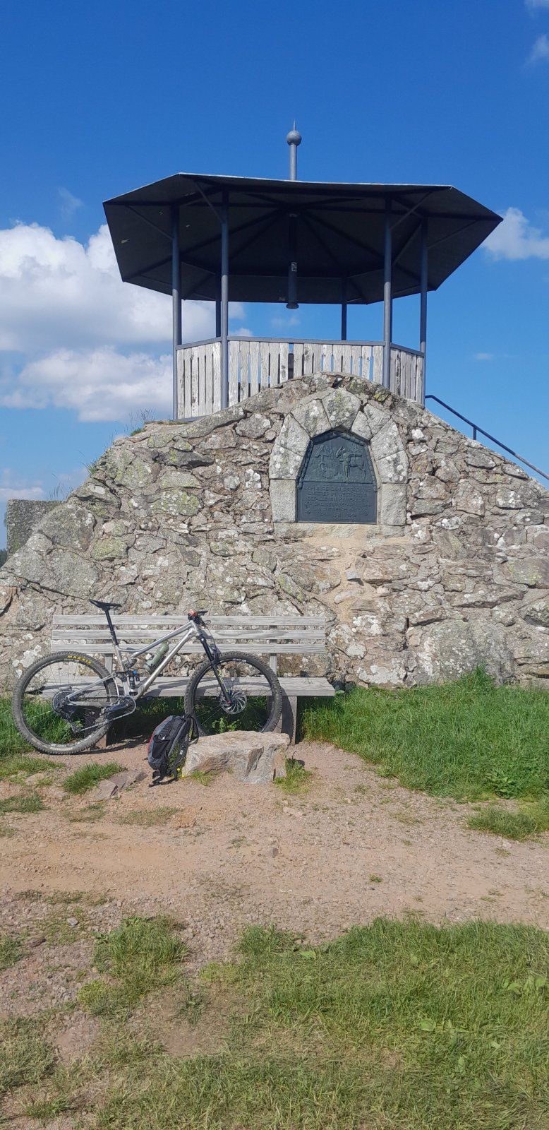

Nachdem die Pike auch nach dreimaligem Service nicht zu zufriedenstellendem Ansprechverhalten zu bewegen war und ich keine lsut auf 200 Euro Service an einer 2017er Gabel hatte, musste Ersatz her.
Die Wahl viel sehr schnell auf eine Marzocchi Bomber Z2 mit (erstmal) 140mm.
Ich bin die schon in den 90ern gefahren und zuletzt vor 20 Jahren. Ich mag einfach das Konzept: solide, simple, gut... aber nicht leicht :p
Durch den Wechsel auf Boost, wurde auch ein neues Vorderrad faellig... da wurde dann einfach von @danimaniac das Vorderrad zum Hinterrad gediebstehlert... zusammen mit dem 2.5er WTB Vigilante.
Ein besseres Bild gibt es, wenn ich mehr Zeit habe... aber ich habe gestern einfach 300hm mehr hoeher priorisiert, als eine Photosession ;)
