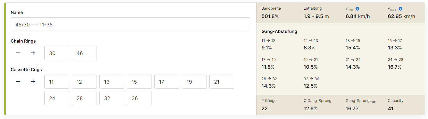

Auf meinem alten Graveller fahre ich derzeit noch eine Kompakt-Kurbel mit 50/34 und einer 11-32er Kassette. Mit dem neuen Setup will ich mir vor allem am Berg/Gelände mit Gepäck mehr Luft verschaffen, ohne obenrum zu viel einbüßen zu müssen.
Anforderungen
  • 2-fach mit 46/30er Kettenblatt
  • 11-36er Kassette
  • gute Bandbreite
  • kleine Gangsprünge
  • Kapazität notfalls durch Modifikation erweiterbar
Vergleicht man das mit einem klassischen 1by Setup (siehe folgendes Bild), dann komme ich mit dem 2by Setup einfach viel viel besser.

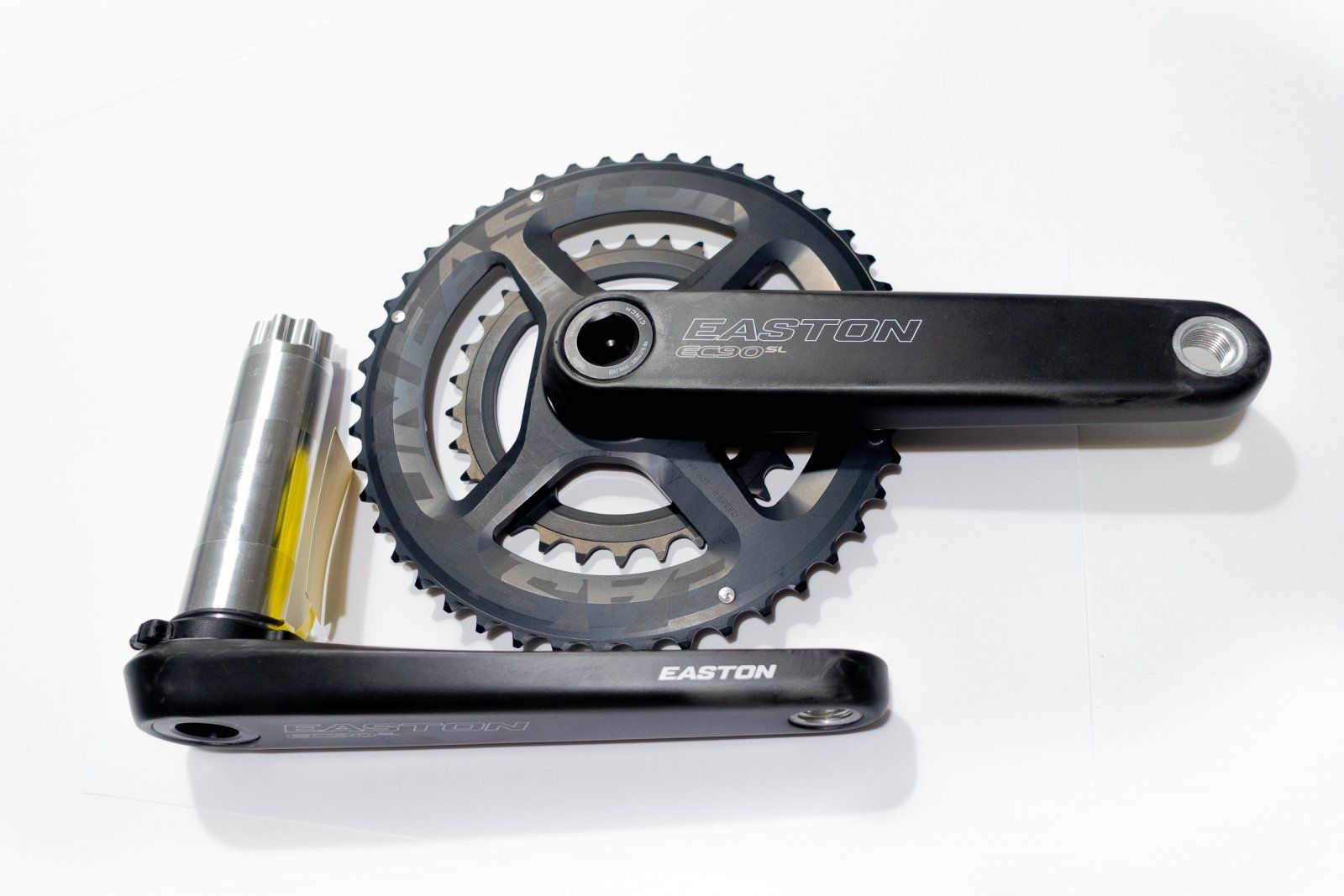

Kurbel + Kettenblatt
Bei der Kurbelwahl musste ich 2 Wege gehen.
Da mir die GRX-Kurbeln nicht so gut gefallen und ich im Training gern einen 8000 Watt-Messer hätte 🐌, habe ich zunächst das NG Gravel Rotor ALDHU-R 24 Set von power2max bestellt.
Dieses wurde auf der Website mit 627g angepriesen. Die Ernüchterung folgte dann jedoch auf der heimischen Waage mit 790g, da die Angabe auf der Website scheinbar das Kettenblatt nicht mit einschließt.
Nach einem sehr netten Call mit dem Support von power2max ging sie nun leider zurück und ich machte mir ein paar Gedanken zu einem möglichen anderen Setup.
Ergebnis: Ich bleibe bei einer leichten Kurbel/Kettenblatt Kombo ohne Powermeter und lege mir fürs Training ein Favero Assioma Duo Set (mit Modifikation für SPD) zu, das ich dann auf Reisen oder bei hartem Gelände-Einsatz einfach gegen normale SPD-Pedalen austauschen kann. Ein großer Vorteil ist dann auch die einfache Verwendung an meinen anderen Rädern.
Als leichte Alternative bin ich dann auf die Easton EC90SL + 46/30er Kettenblatt gestoßen. Beides zusammen bringt nachgewogen nur 550g auf die Waage und sieht auch noch schick aus -> Top!

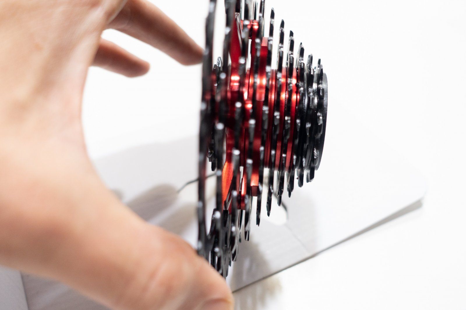

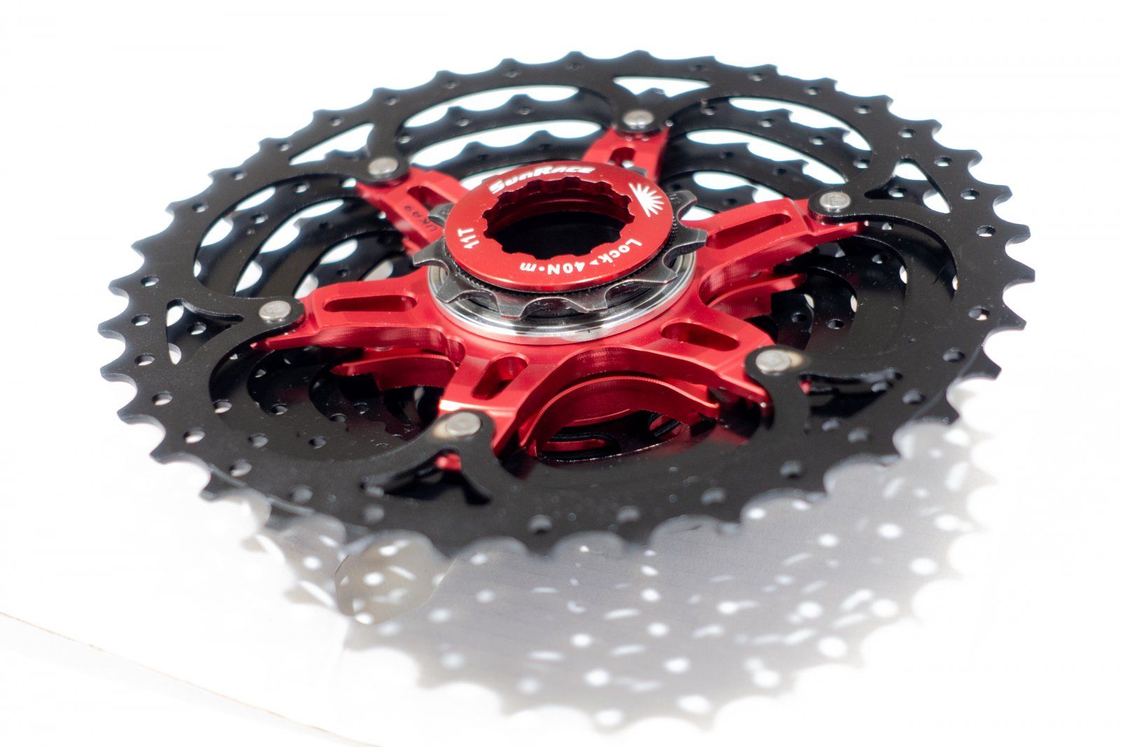

Kassette
Nach meiner Recherche fand ich die Abstufung der Sunrace 11-36er Kassette am besten. So wurde diese dann auch bestellt. Mangels Verfügbarkeit der silbernen Variante in schwarz-rot, was mit etwas Glück dann optisch mit dem Rahmen harmoniert.
Innenlager
Passend zur Kurbel nutze ich erstmal das Easton-eigene BSA 68 Innenlager, auch wenn es in den Bewertungen im Gegensatz zu den günstigen Shimano Innenlagern nicht gut weg kommt. Bei 30er Achse hat man jedoch keine große Auswahl, die bei Verschleiß den Geldbeutel nicht übermäßig strapaziert.

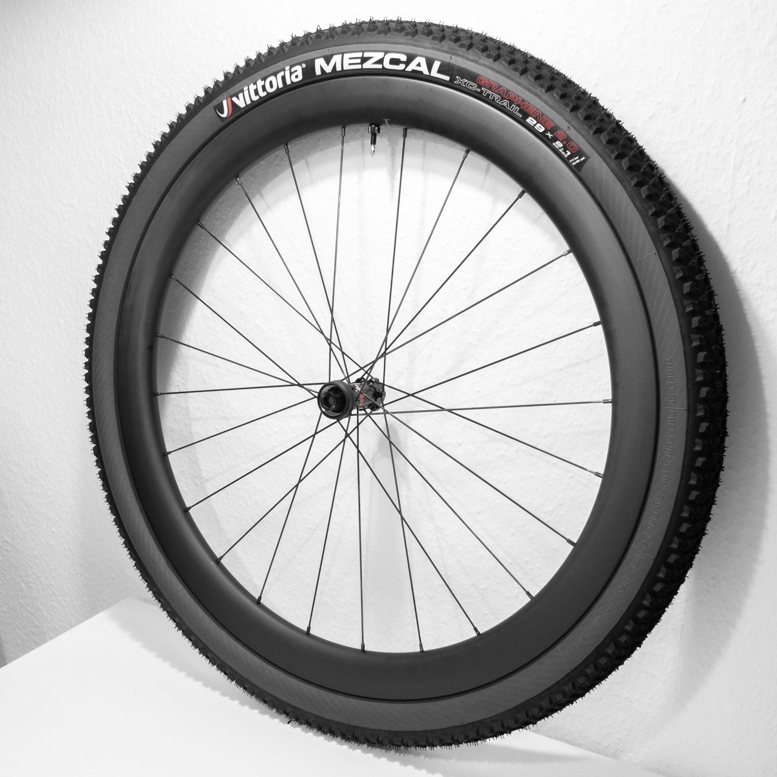

Laufräder + Bereifung
Bei den Laufrädern fiel meine Wahl auf einen Satz WC45 disc von Light Bicycle mit 25mm Innenweite und einer Höhe von 45mm, sowie Novatec Naben (zum Test, da günstig nicht gleich schlecht sein muss) und CX Ray Bespeichung mit Messing Nippeln.
Die Räder sind heute erst angekommen und nach erster Sichtung machen sie einen TOP-Eindruck! Der Freilauf der Nabe gefällt mir ebenso. Er ist nicht zu laut, sehr homogen (kein Eiern wie bei DT Swiss Naben) und die Klicks sind in einem für meine Ohren sehr angenehmen Frequenzbereich. Ob sich die Naben dann in der Praxis bewähren, wird sich zeigen.
Mit einem Gewicht von 1499g (nachgewogen) ist der Laufradsatz nicht der Leichteste, aber das war auch kein Kaufgrund. Mir ging es vor allem um eine 25er Innenweite und die Optik mit 45mm Höhe. Desweiteren haben mir diverse gute Reviews zu den Light Bicycle Wheels die Angst genommen und meine Kaufentscheidung gestützt.
Bei der Bereifung habe ich auf Vittoria Mezcal 2.1" zurückgegriffen, die hoffentlich in den Rahmen passen ^^. (wird notfalls nochmal getauscht)
Anbei ein schnelles Bild, nach frisch aufgezogenen Reifen:
