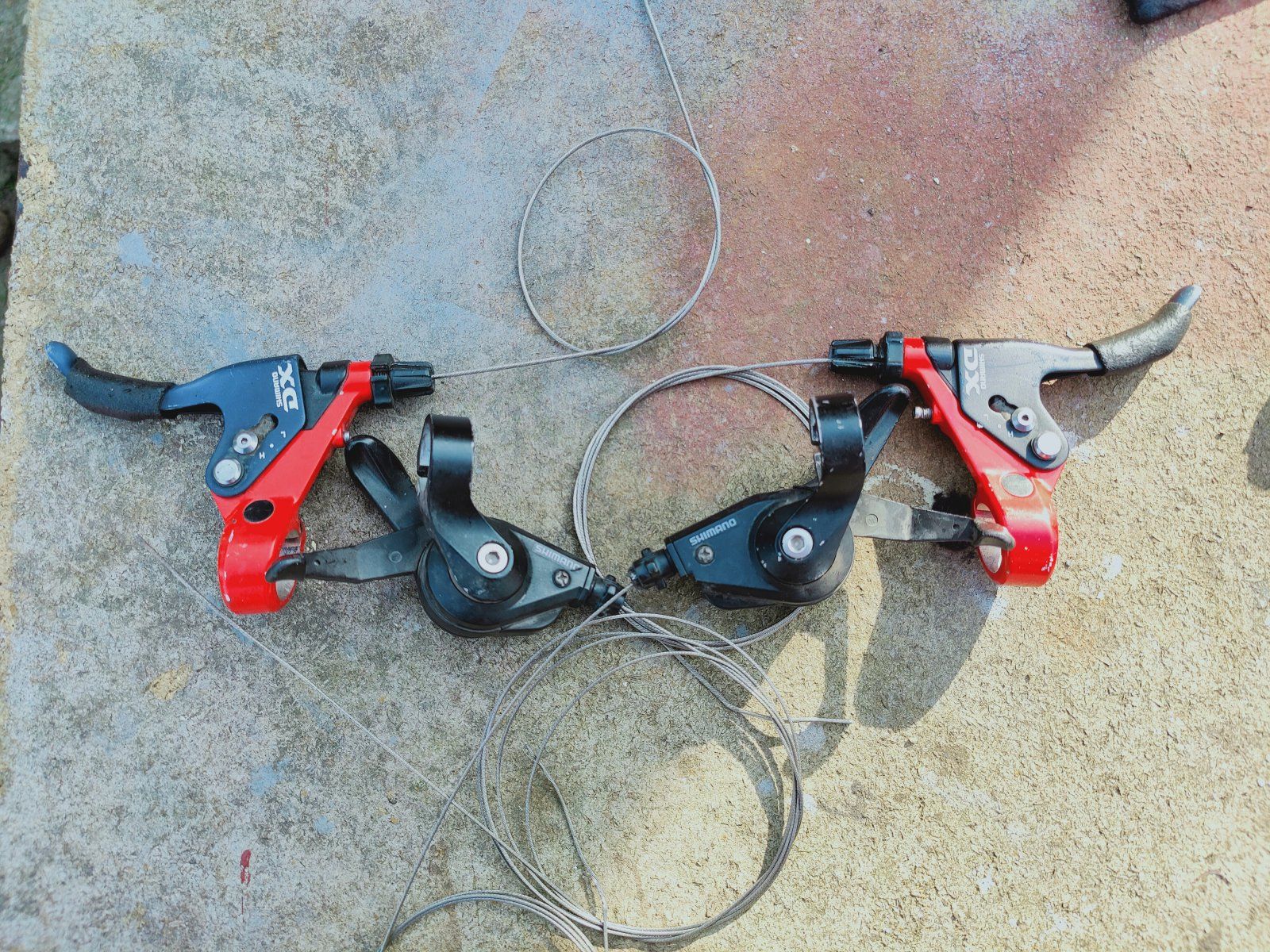

Kommen wir mal zum Thema Bremsen und Schalthebel.
Die roten DX V-Brakes passen nicht mehr zum Farbkonzept, also müssen sie weichen.
Meinem Vorschlag diese dann gegen die baugleichen LX V-Brakes zu tauschen, welche ich noch in einer meine Teilekisten vorrätig habe, wurde dankend angenommen.
Natürlich konnten diese nicht in diesem Zustand bleiben.
Also wieder Schleifen... Anschließend hatte ich Polieren im Sinn, aber a) aufwendig und b) passt der Alu-gebürstet Look besser zum Silber des Rahmens. Also blieb es beim Schleifen mit Abschließend 1200 Körnung und anschließendem Klarlack

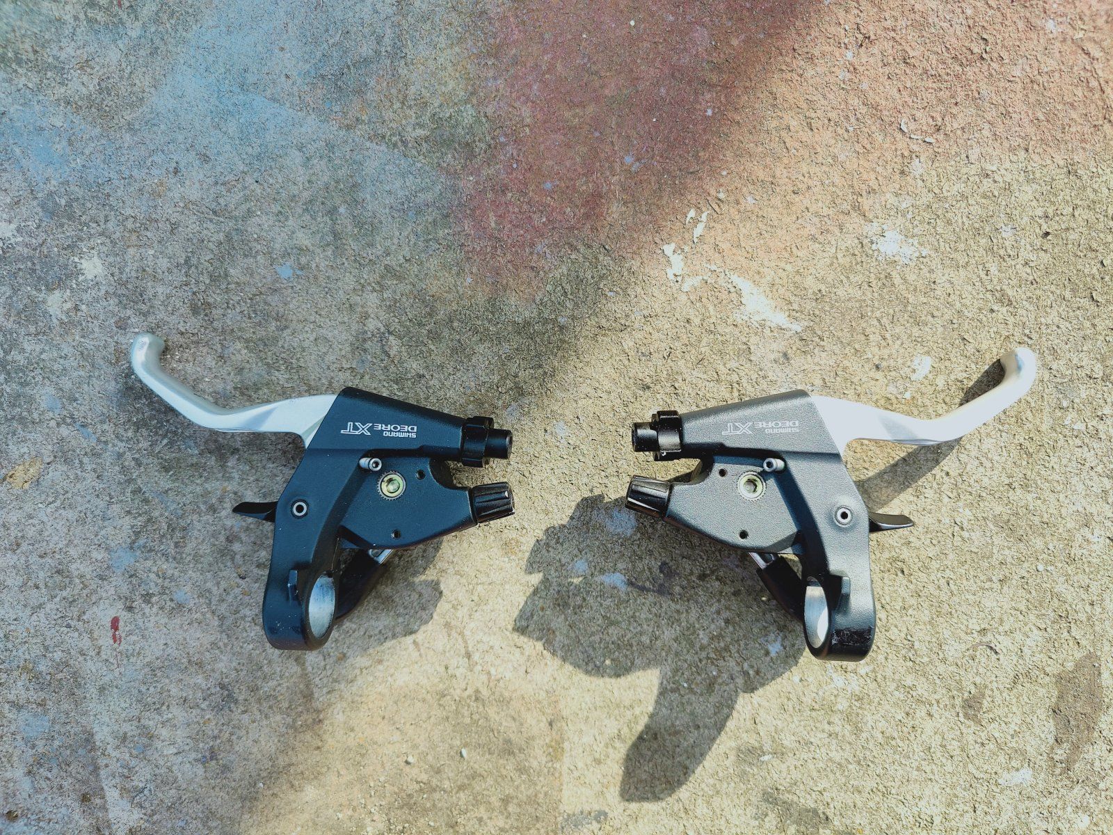

Natürlich müssen auch die roten Bremshebel ausgetauscht werden. LX Hebel hatte ich nicht mehr da, also musste ebay Kleinanzeigen herhalten. Hier wurde sich aus Ermangelung an Zeit und Angebot für die XT Schaltbremskombi entschieden. Die Schalthebel hätten sowieso neu gemusst, da die STX Hebel bereits Ausfallerscheinungen hatten. Ganganzeigen kamen runter und Löcher werden noch mit mattschwarzer Folie abgedeckt. Hier verspreche ich mir ein schön aufgeräumtes Cockpit.
