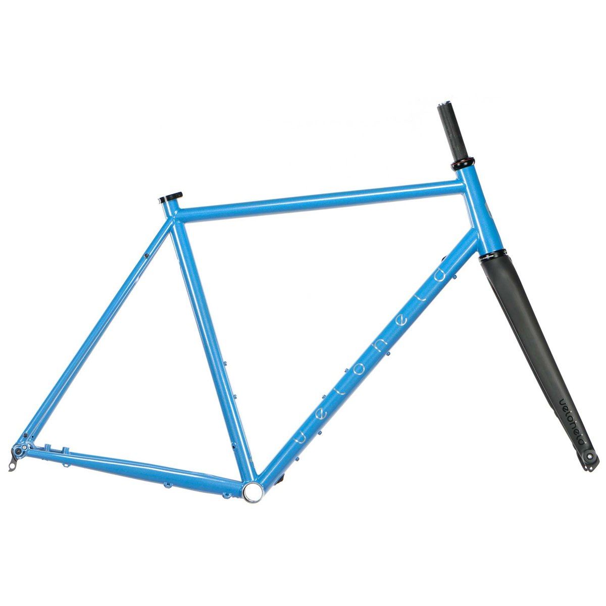

Die Standardfarbe für 2020. ich habe mein Budget für den Rahmen mit 900€ eigentlich schon überschritten da blieb für extras wie Wunschfarbe nichts mehr übrig. Auf den Bildern sieht aber auch diese Farbe sehr schön aus. Ich bin sehr gespannt wie der Rahmen in echtem Licht aussieht und verarbeitet ist.
Toller Rahmen, und die Farbe sieht auch in echt sehr gut aus, wie ich finde.
@Stefan090801 hat mit seinem Aufbau ja schon gezeigt wie toll der Rahmen aufgebaut aussehen kann.
Ich finde den IconX mehr als gelungen. Jetzt gibt es auch auch eine Titan Version :love:
Bei deinem Aufbau schaue ich gerne mit und bin gespannt was du daraus machen wirst.

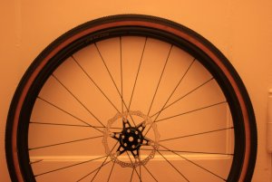

Ich weiß um ehrlich zu sein, nicht wie ich die nächsten paar Tage durchstehen soll während ich auf die Teile warten muss :D
Wie schon vorher gesagt handelt es sich um ein Projekt, bei dem ich einiges ausprobieren möchte um damit Erfahrungen mit diesem Typ Rad zu sammeln. Aus diesem Grund und dem knappen Budget werden erstmal einige Teile verwendet die ich entweder sehr günstig/umsonst bekommen habe oder noch in meinem Fundus verweilten. Sollten sich meine Vorstellungen oder Präferenzen bestätigen oder verändern möchte ich dann Stück für Stück hochwertigere Bauteile nachträglich anschaffen und verbauen.
Dazu zählen bisher folgende Teile:
-Lenker: Salsa Cowbell 2
-Vorbau: Pro 90mm
-STI: Shimano GRX 810
-Bremssättel: Shimano GRX 810
-Reifen: Specialized Sawtooth 42mm in gebrauchtem Zustand aber dafür umsonst
-Kurbel: Praxisworks Alba 48-32 ebenfalls gebraucht und nicht meine absolute Wunschvorstellung (46-30) . Ich wollte eigentlich eine 172,5mm Kurbel mit genannter Abstufung aber ich schätze mal die 2,5mm mehr werden mir erstmal nicht wehtun.
-Laufräder: Günstig hier im Bikemarkt geschossener neuer LRS Specialized Axis Sport
-Sattelstütze: KCNC Ti Prolite
Reifen in 42mm finde ich perfekt für den Rahmen.
Ich fahre im Regelfall 175mm Kurbellänge, bin aber auch schon kürzere Längen gefahren. Ich behaupte mal: merkst Du nicht.
Sattelstütze würde ich unbedingt aus Carbon nehmen.
Die GRX 810 sehen für hydro Hebel nicht schlecht aus.

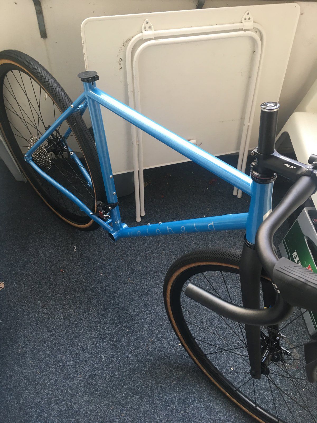

So liebe Mitlesende.
Es gibt eine kleine Planänderung und neue Teile zu präsentieren.
Die Änderung besteht im Wesentlichen darin, dass ich nun doch günstig im Bikemarkt eine 2x11 GRX Kurbel in gewünschter Länge und Abstufung gefunden habe.
Heute sind die Laufräder aus Österreich eingetrudelt. Die Sawtooth Reifen die ich noch rumliegen hatte, sehen vom Profil her noch top aus, allerdings sind die Seitenwände schon etwas am blättern, weshalb ich noch nicht weiß ob ich sie doch erstmal mit Schlauch zu Tode fahre bevor ich neue frische Reifen tubeless aufziehe. Wie ich mich kenne werde ich dass allerdings kaum aushalten und werde auch die alten Sawtooth schnell umrüsten.
Da der Rahmen leider vorraussichtlich noch bis Mittwoch auf sich warten lassen wird, musste ich heute mit der Montage der Bremsscheiben, Kassette und Reifen vorlieb nehmen....
Anbei die Ergebnisse. Die Teile nun etwas fertiger hier stehen zu haben macht das Warten auf jeden Fall nicht einfacher...
Glückwunsch. Schaltauge ist dran, sehr schön. Die Farbe gefällt mir gut. :daumen:
Beck‘s gefällt mir nicht so gut, ist jetzt nicht icht so meine Marke, aber zur Not...
:bier:
So, ich habe eigentlich im Moment keine Zeit. Aaaaber ich musste ein paar Minuten abzwacken um die Teile wenigstens mal unfunktional zusammenzustecken...
Hier die Ergebnisse. Dem geübten Beobachter wird auffallen, dass die Sattelstütze nun doch aus Carbon ist.
Wenn alles gut läuft schaffe ich es morgen noch den Gabelschaft zu kürzen. Ein erstes Probesitzen war eigentlich ganz bequem und führte zu dem Eindruck dass ich vielleicht doch noch etwas weiter runter kann.
Die Reifen wurden auch schon auf tubeless umgerüstet und müssen heute Nacht beweisen wie dicht sie halten.
