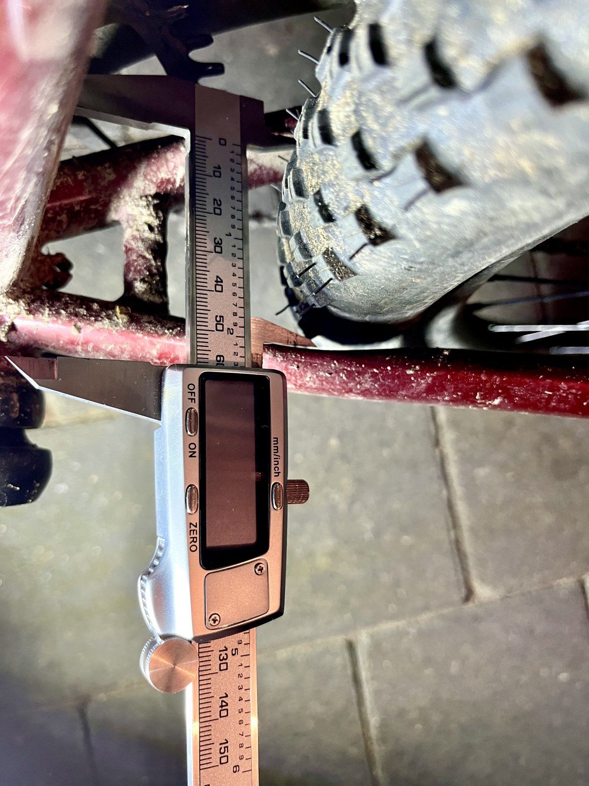

Meine 50mmbreiten WTB Venture (700c) haben definitiv weder vorne noch hinten gepasst. Maulweite 23mm.Beim Veloheld ist 584 tatsächlich kein Gewinn (s.o.). Einzig der toe overlap könnte einen Grund darstellen.
Der Venture 50 hat bei mir gerade so gepasstMeine 50mmbreiten WTB Venture (700c) haben definitiv weder vorne noch hinten gepasst. Maulweite 23mm.
Die 650B Reifen bringen mir mehr Komfort und bei mir passen mit 25mm Maulweite knapp über 50mm rein.

bei mir drehte der nicht. wonder why.Der Venture 50 hat bei mir gerade so gepasst
https://www.mtb-news.de/forum/t/a-the-icon-is-love.913930/post-17545933
ich glaube du hast noch die Generation davor oder? ab 2020 wurden die Reifenfreiheiten etwas größer soweit ich weiß.bei mir drehte der nicht. wonder why.
klingt so, ärgerlich. @Stefan090801 wo könnte man das messen?ich glaube du hast noch die Generation davor oder? ab 2020 wurden die Reifenfreiheiten etwas größer soweit ich weiß.
Naja, der neuralgische Punkt ist der Platz zwischen den Kettenstreben.klingt so, ärgerlich. @Stefan090801 wo könnte man das messen?

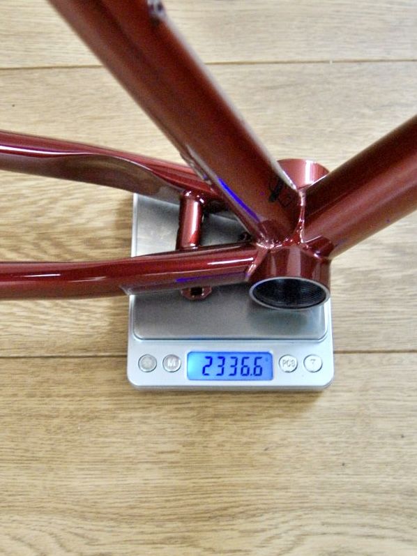

waren glaube ich ziemlich genau 2,1 kg mit Steuersatz und ich glaube auch inklusive Tretlager. außerdem waren da glaube ich noch eine Menge sackschwere Stahlschrauben im Rahmen.... (edit: in Größe M)Hallo

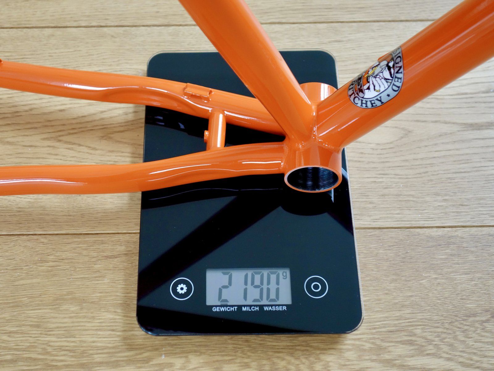

Unter 2kg wird nicht ganz einfach. Mein Ritchey Outback mit Logic Tubing kommt auf 2.190 gr.Ich danke euch, auf B24 steht was von 2630g das ist dann wohl mit der Carbon Gabel.

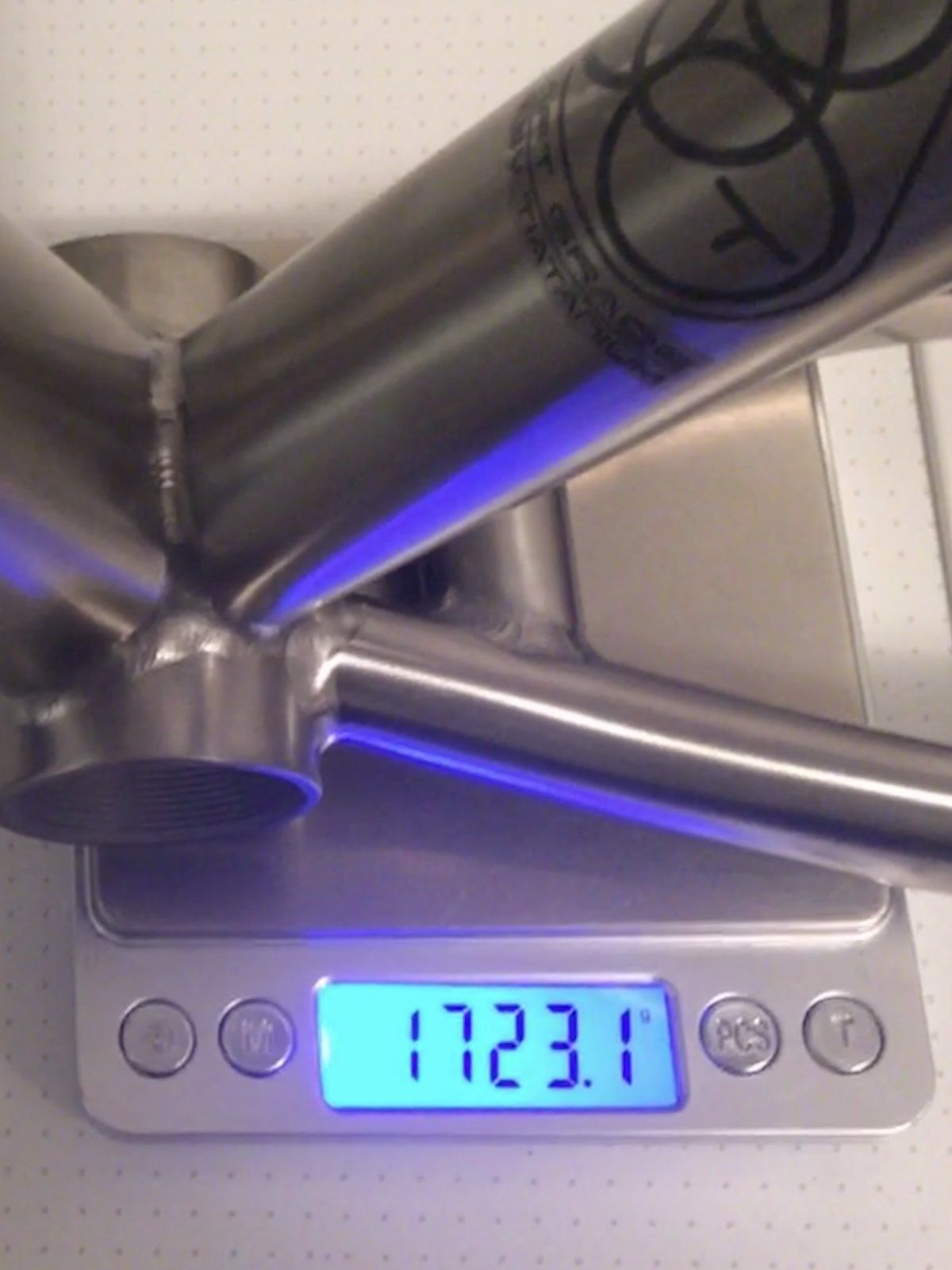

Wie wäre es denn mit Titan? Mein Pickenflick in L bringt schlanke 1.723 gr auf die Waage.Wohl war und seit dem Stahl zum Edelwerkstoff gemacht wurde, meist nicht mehr bezahlbar.

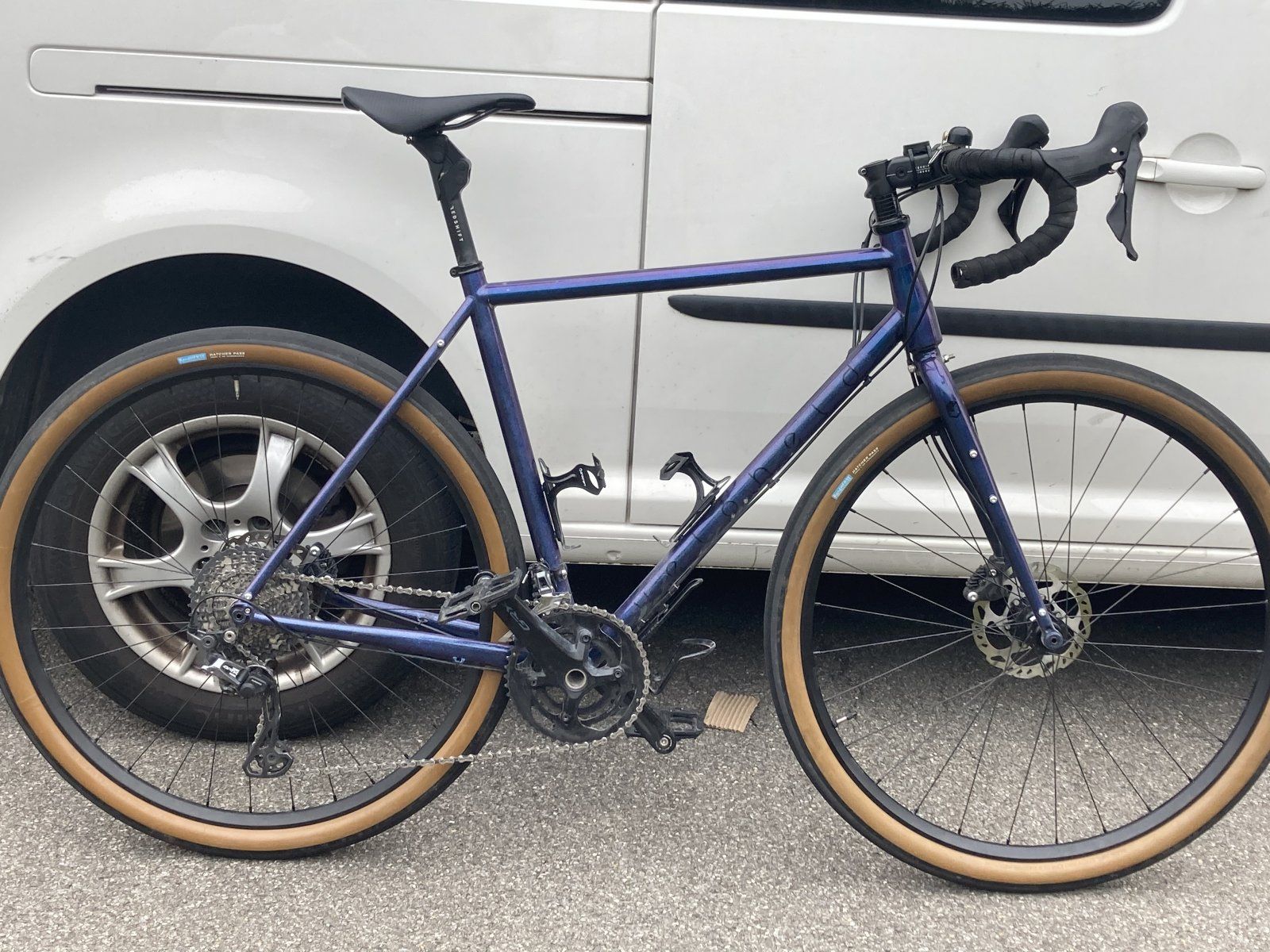

Ist das Strada nicht eher RR? Wäre das Hageland nicht eventuell passend? Gibt es auch Frame Set.…Eddy Merckx Strada finde ich heiß, nur das gibt es wohl nicht nur als Rahmen. Die Rohr Durchmesser schauen für mich schon mega stimmig aus.
Meine Nichte hat es mit kindlicher Weisheit perfekt erklärt:Ja das Strada ist ein RR, ich nehme das nicht so genau ob RR oder Gravel, breiter wie 28mm Reifen fahre ich eh nicht. Mir würde das auch nicht in den Sinn kommen mit so einer windigen Gravel Kiste ins Gelände zu gehen, dass mache ich mit anderen Rädern. Ich verstehe diesen ganz Gravel hip eh nicht, wahrscheinlich muss ich so ein Bike mal Fahren…..
Das Hageland ist mir selbst in XL etwas zu kurz, und größer gibt es nicht.Ist das Strada nicht eher RR? Wäre das Hageland nicht eventuell passend? Gibt es auch Frame Set.
