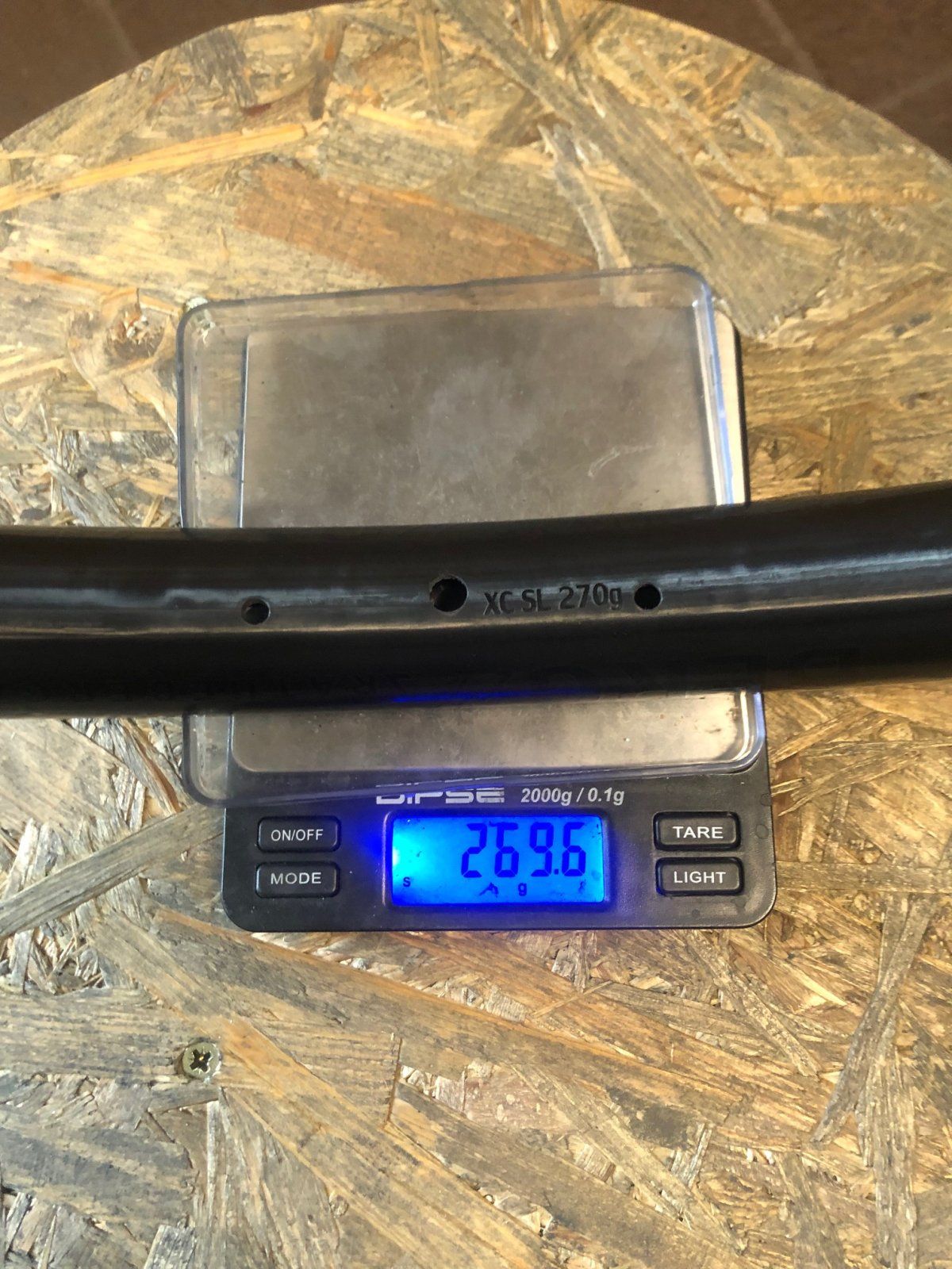

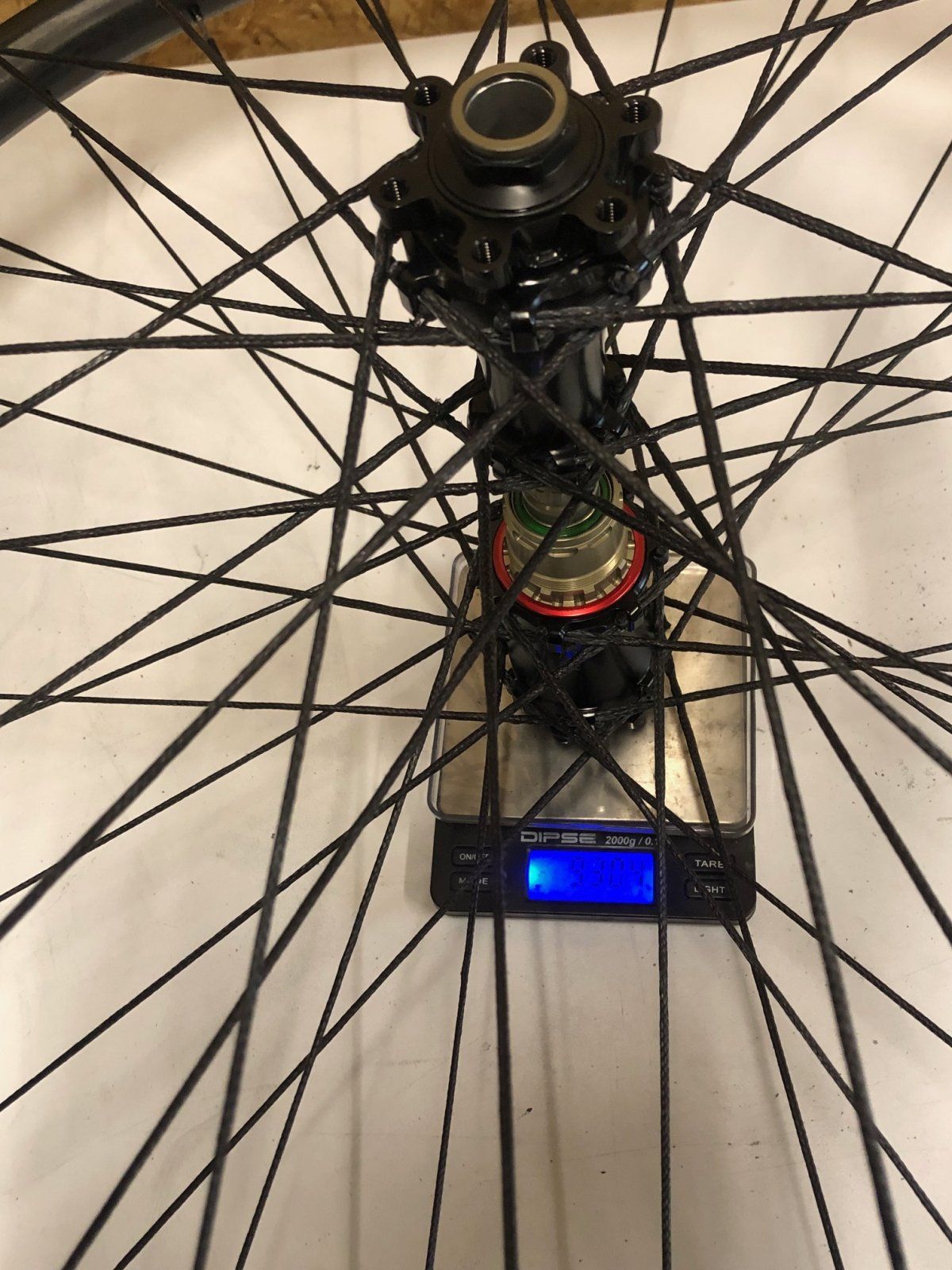

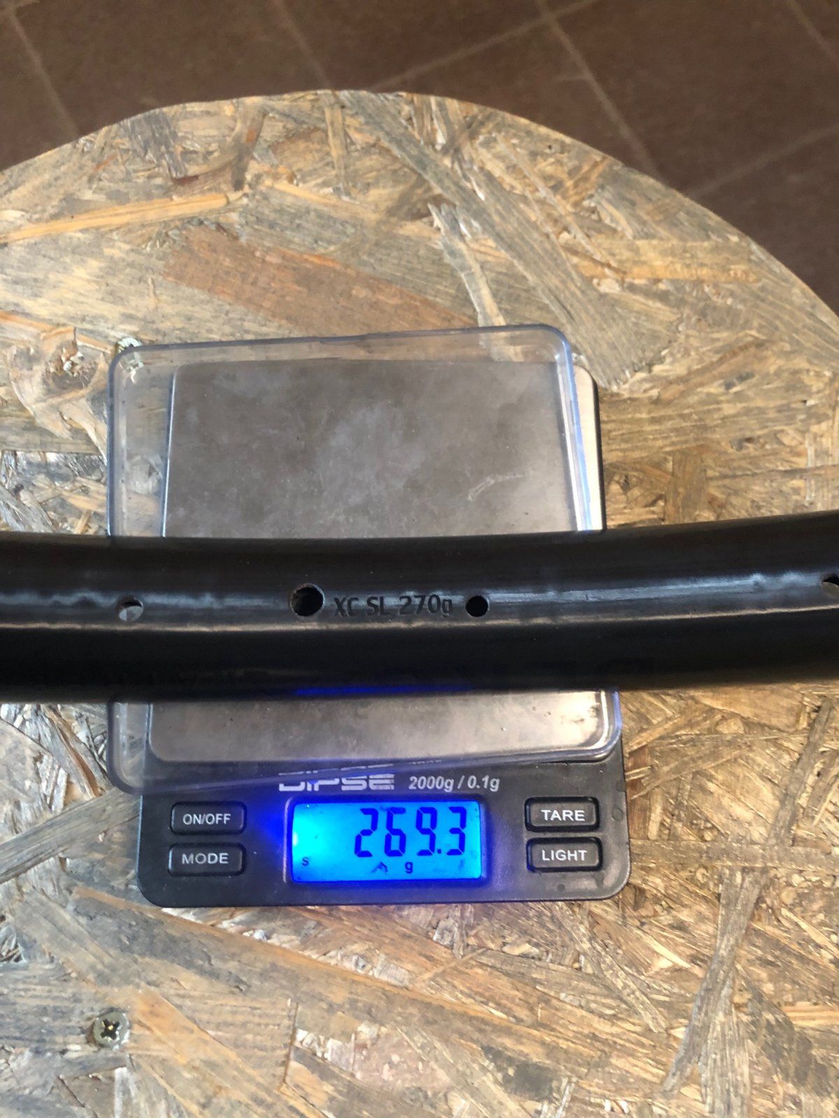

Unter 1000g das ist aber eine AnsageNun ist alles vorhanden für den neuen LRS
56 Stück Berd Spokes.
Mit den vorhandenen Einzelgewichten, weiß ich nun bzw. ist es errechenbar, was dann das Vorderrad, das Hinterrad und der Laufradsatz gesamt wiegen wird.

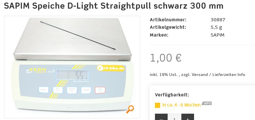

Was im Netz zu finden ist, wiegen die D- Light bei vergleichbarer Länge 5,5gramm wären dann x 56 = 308 gramm
Würde bedeuten dass bei dir 28 Stück und nicht 56 Stück der D- Light die von die genannten 150gramm wiegen.

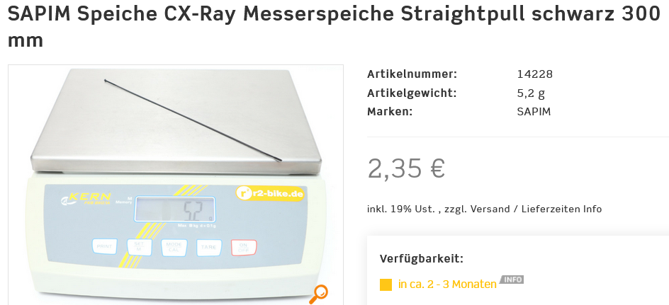

Die Sapim CX - Ray ist etwas leichter und wiegt pro Stück 5,2 gramm x 56=291,2 gramm

Eine der Berd Spokes wiegt ~2,55.
Differenz Berd zu den Sapim`s bei 56 Speichen minus ~150gramm

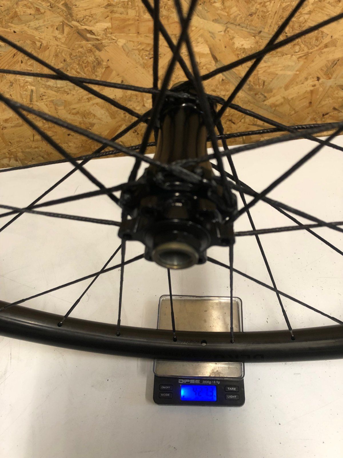

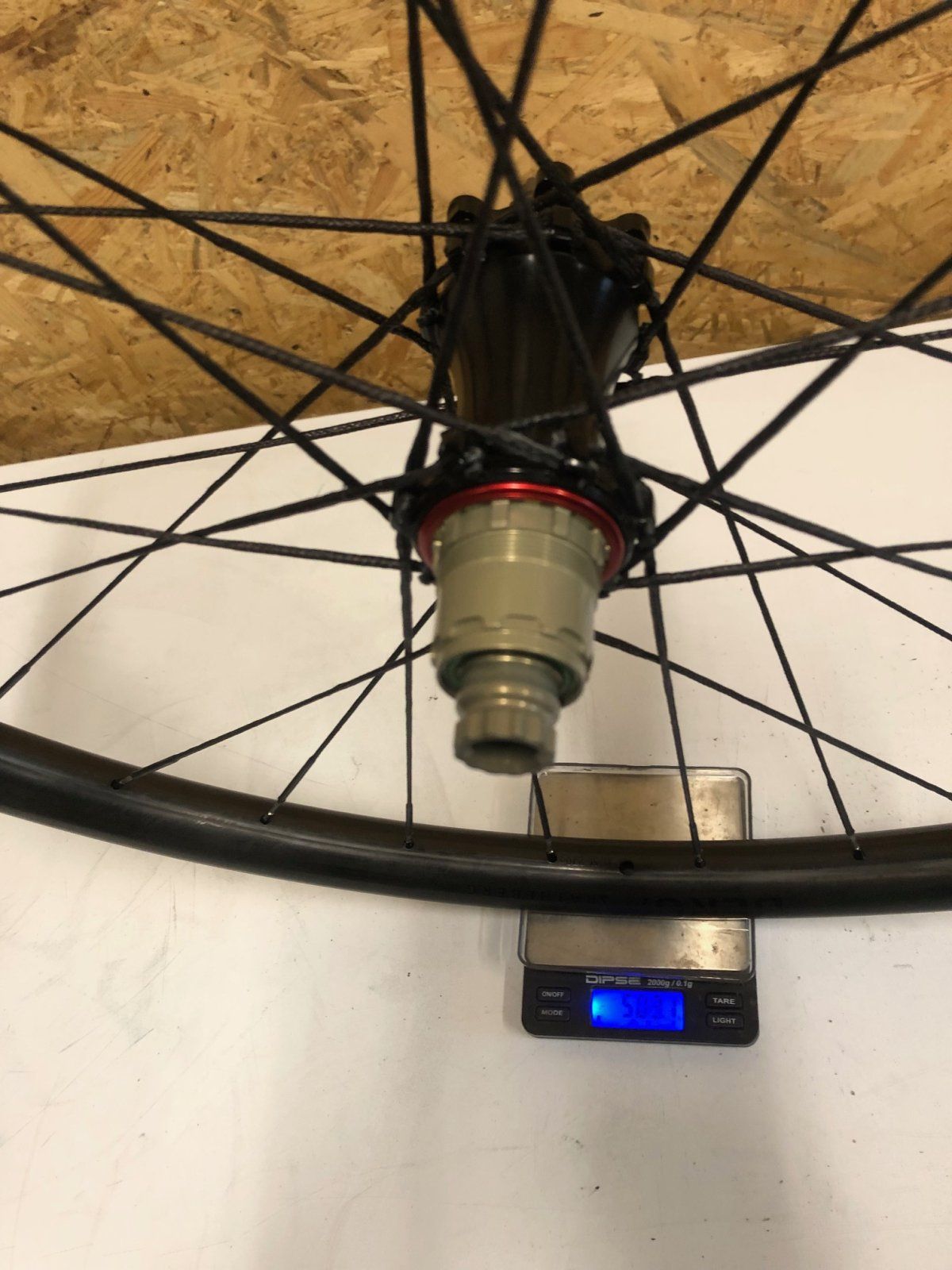

Das Mindergewicht von ~150 gramm mit Aufbau von Berd Spokes zeigt sich auch bei einem fast identisch aufgebauten LRS, hier mit CX Ray statt den Berd Spokes
Der nun "entstehende" LRS wiegt rechnerisch ~930gramm, was die oben genannten Differenzen von ca 150gramm gegenüber Stahlspeichen widerspiegelt.

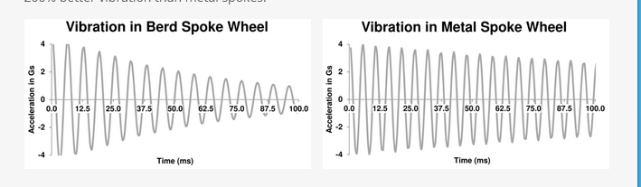

Ein für mich deutlich spürbarer Vorteil ist die Absorbtion von Vibrationen.

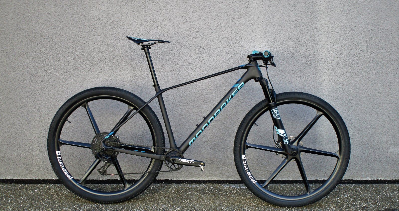

Fahre ja schon länger LRS mit Berd Spokes und immer wenn ich nach Ausfahrten mit "Normalen" Speichen oder den Bike Ahead Biturbos, dann wieder mit den Berd Spokes LRS "ausrücke" merk ich deutlich wie smoother, angenehmer das Ganze ist.
Was aber nicht bedeuted dass etwas "schwammig" ist oder es an Steifigkeit mangelt, sicher nicht.
Darum war für mich klar, es wird wieder ein LRS mit Berd Spokes, diesmal eben mit einer Felge mit 30er Innenweite.

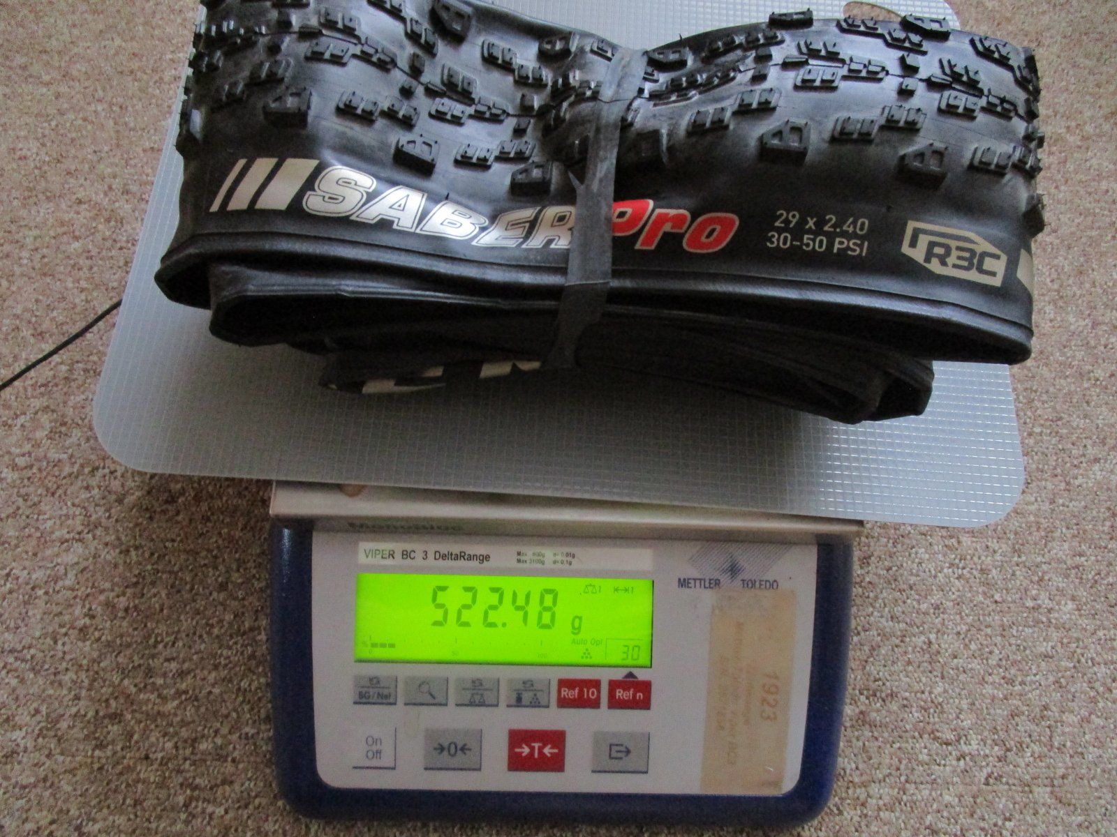

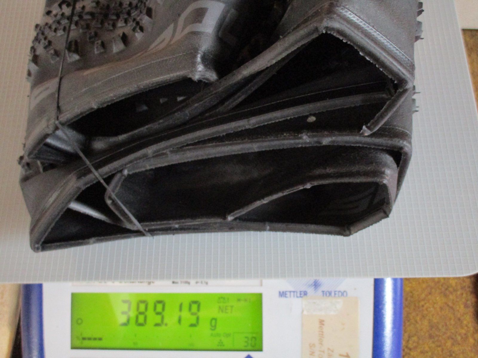

bei der Suche nach einem besonders leichten 29x2,4er Reifen.Das muss/wird sich dann zeigen.Und der haellt auch noch?![]()
Bei dem bisschen Profil kann man auch Rennrad oder Crosser fahren...![]()
, kam erst Montag im Paket bei mir an, wie im #26 geschrieben - ist auch noch nicht entschieden wo er montiert wird..Ist aber schon erstaunlich dass der so leicht ist.Wollte nur zeigen was es gibt, und hier in diesem Fall, eben ein 2,4er Saber der weniger wiegt als die 2,2er Saber
