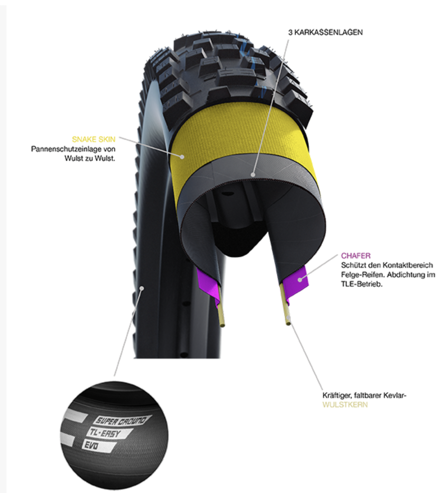

Sinngemäß steht da, dass Super Ground für den Traileinsatz grenzwertig dünn ist, während man Exo noch fahren kann, wenn man nicht zu schwer ist. Der Fokus liegt da aber tendenziell eher auf Pannen- und Durchschlagsschutz, weniger auf der Festigkeit.
Wenn ich mir die Skizzen der Konstruktion so ansehe kann ich mir kaum vorstellen, dass da viel Unterschied ist und wenn dann eher zugunsten von Super Ground weil da ja doch eine Lage (an manchen Stellen sogar 2 Lagen) mehr Schutz ist als bei Exo.
Ich bin noch nie einen Super Ground Reifen gefahren aber ich finde schon zwischen Super Trail und Exo+ liegen Welten was die Stabilität angeht.
So isses. Das Exo Zeux ist bei mir gleich wieder runtergeflogen: gript nicht, hat wenig Dämpfung und zu allem Übel ist der DHF auch noch von der Felge gesprungen.
MM ST und NN SGrip tun bei mir ordentlich beim alpinen Stolpern. Die neue Generation Schwalbe ist zwar sackschwer, aber die Dämpfung ist phänomenal. Bin noch nie sowenig Luftdruck gefahren und noch nie soviel Grip gehabt.
