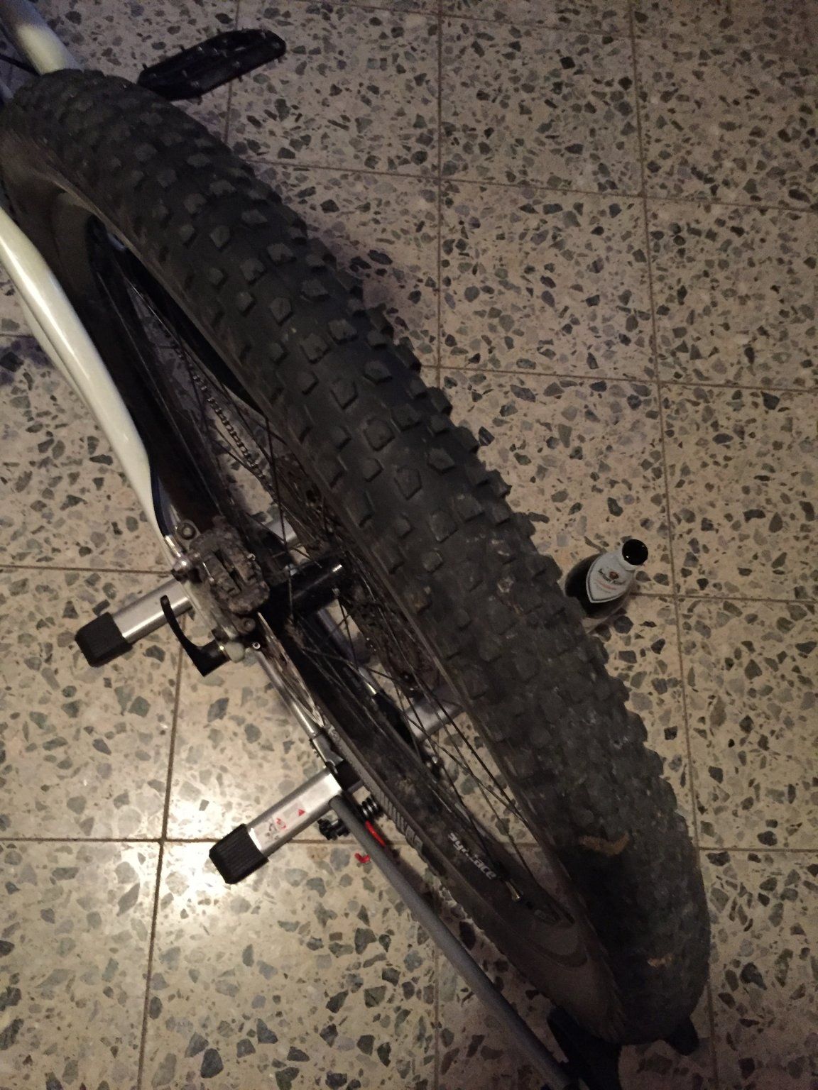

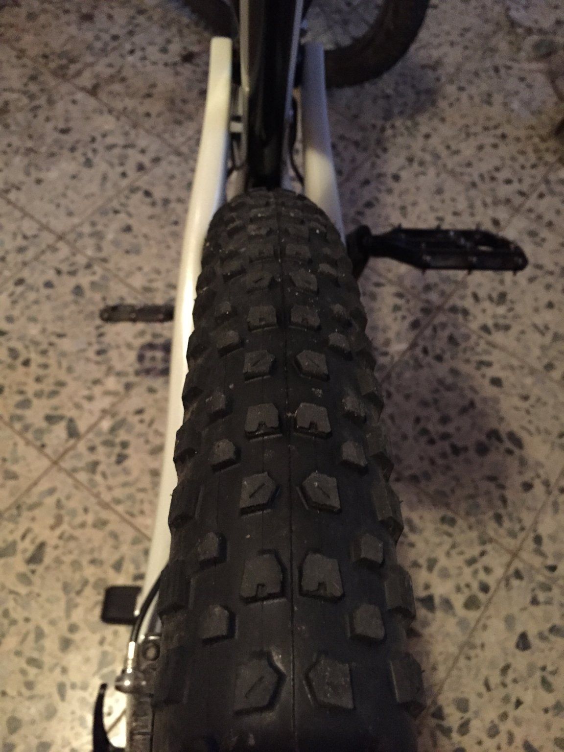

Ich bin jetzt die 3. Runde Isartrails mit dem NN 2.6 gefahren. Einen anderen NN kenne ich persönlich nicht.
Bin total happy damit, mit irgendwas zwischen 1,5 und 2,0 bar. War aber auch immer trocken.
Für meine Verhältnisse läufts gerade echt gut und ich fühl mich Kurvengripp-technisch sehr wohl mit dem Reifen.
Vielleicht liegts aber auch an mir und ich bin einfach gut* drauf. :p
Hatte allerdings schon öfter das Gefühl, dass mir eine große Lücke zu den Seitenstollen tatsächlich nicht liegt und ich lieber ein runderes als ein eckiges Profil fahre. (zb. Swampthing vs Highroller)

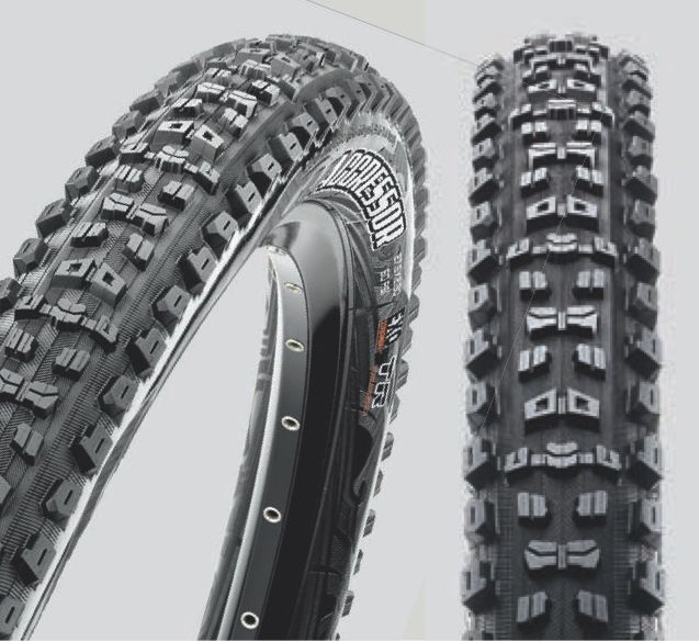

C) Maxxis Aggressor
Sehr interessanter Reifen. Kritik zielt auf schlecht bei Nässe, und grundsätzlich als Hinterrad konstruiert. Man muss wohl als VR einen anderen nehmen. Den Ardent? Fahre ungern 2 verschiedene Marken.
Alternative ist wohl der HRoller.

Ardent vs. Aggressor
Ich hab beide Reifen hier, auch wenn ich den Aggressor bisher noch nicht fahren konnte. Der Ardent hat deutlich kleinere Stollen als der Aggressor, besonders außen, dafür ist er in 2,4" deutlich, deutlichst, um so unglaublich viel deutlich breiter als der Aggressor in 2,3" (auf 2,5" hatte Maxxis keine Lust für 26"). Die Mischung Ardent vorne Aggressor hinten stelle ich mir nicht sehr harmonisch vor.
Hinten fand ich den Ardent aber ganz gut. Beim AM vorne vielleicht gepaart mit einem DHR2 in 2,3", wenn du markenrein bleiben willst. Der rollt ja angeblich auch noch sehr gut.

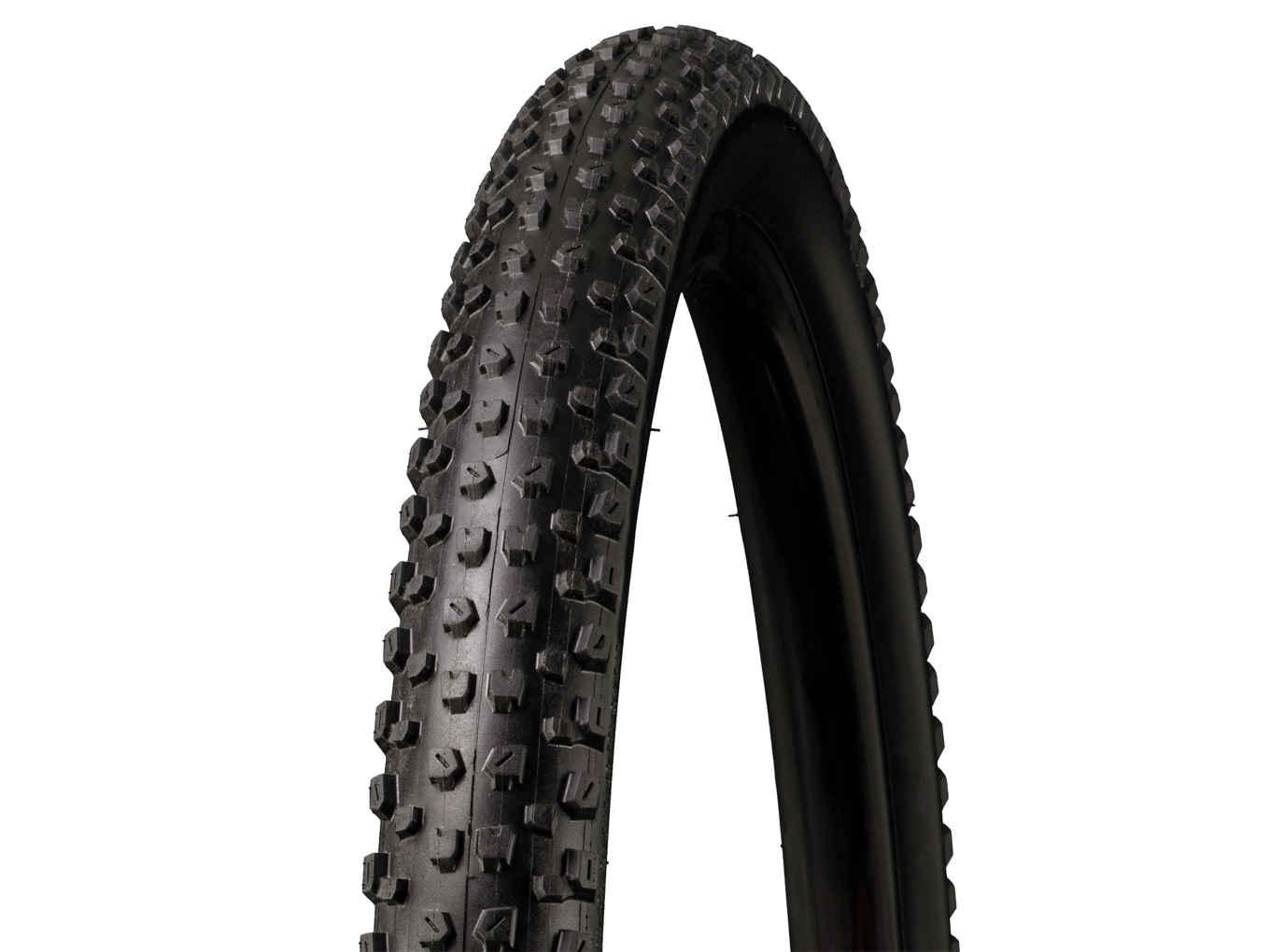

Ich fahre aktuell einen Bontrager XR3 29x2,4" als Hinterreifen und bin echt zufrieden. Hat genug grip wenn es so trocken ist und rollt schnell.
Vielleich kann man den als Aggressor "lite" bezeichnen?

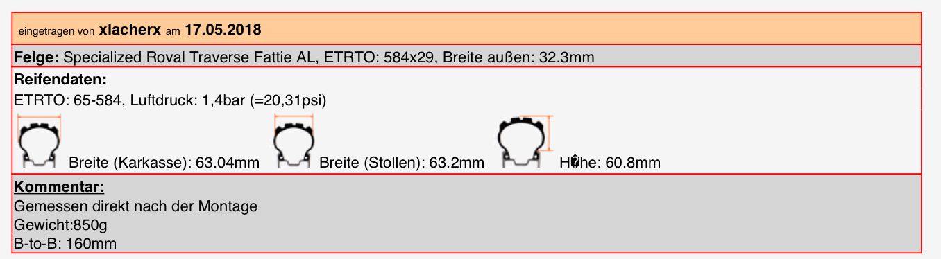

Ich hab mir jetzt mal den " alten" Nobby in 2.6 fürs hardtail geholt (hinten). Mal schauen ob mir das beim fahren taugt. Der Preis war auf jeden Fall gut
Hier die Daten dazu
Hier die Daten dazu

Ich bin jetzt gestern mal ne runde damit gefahren.
Ich hab akatuell irgenwie noch so etwas gemischte gefühle mit dem Reifen. Davor hatte ich ja den Maxxis Rekon+ 2.8 (Dual Exo) drauf. Klar der ist auch etwas fetter.
Aber rein vom Popometer her, für der Nobby sich dagegen doch etwas "härter", rollt auf der Straße (ja ich weiß, dafür ist er nicht gemacht - aber irgenwie muss ich ja in Wald kommen) nicht so gut, und gript auf Nassen wurzeln nicht so gut.
Durch die Apex Einlage ist aber glaub aber etwas besser gegen Durchschläge geschützt.
Vorerst lass ich ihn mal drauf :D ganz scheiße ist er ja auch nicht. Ich glaub das könnte mein HR für die Nasse Jahreszeit werden, wenns überwiegend matschig is.
