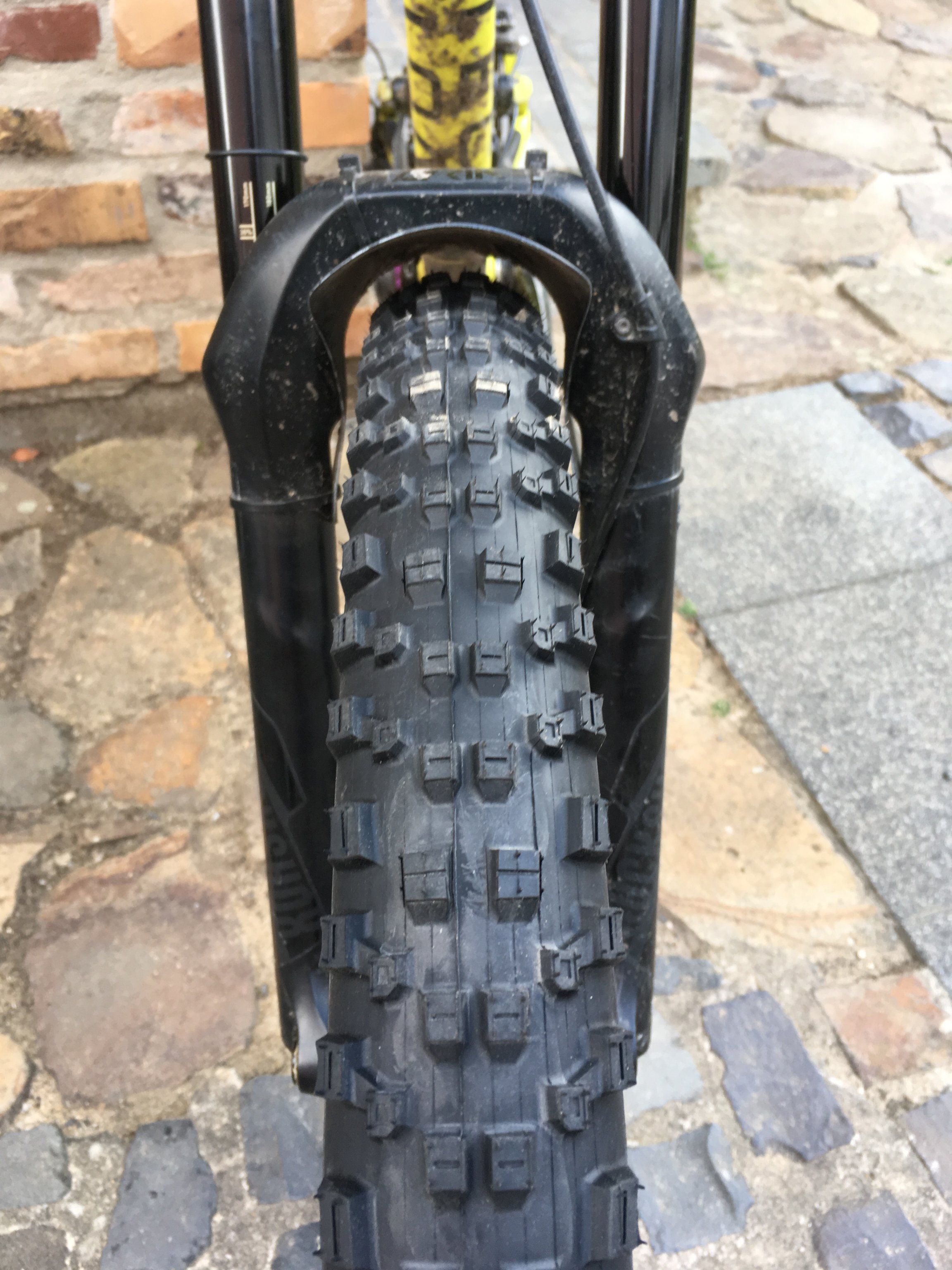

Ich habe jetzt glaube ich einen ganz guten Vergleich und will diesen mit euch teilen.
Da ich beim Thema Sommerreifen am Hinterrad nicht ganz so schlüssig bin wie für die 4. Saison habe ich beide Reifen getestet und kann folgendes berichten. Den XR3 2.4 Team issue bin ich mehrere Monate inkl Urlaub in den Vogesen gefahren und war eigentlich echt überzeugt vom Rollwiderstand und Grip im trockenen und leicht feuchten. Da der jetzt kurz vor der Verschleißgrenze war habe ich auf Aggressor exo 2.3 gewechselt.
Pro XR3: Schön fat echt gute Dämpfung daher, Grip besser als das Profil erscheint, rollt gut, günstig
Contra: Seitenhalt weniger gut, aber besser das Heck bricht zuerst aus, Karkasse nicht sehr stabil, platt gefahren auf Hometrail (SE3 evtl. zu empfehlen), Verschleiß hoch würde ich sagen (wahrscheinlich daher guter Grip)
Pro Aggressor: Erstklassiger Kurvengrip, rollt fast genauso gut wie der XR3, stabilere Karkasse optisch als auch erfahren
Contra: Definitiv weniger Dämpfung und schmal (optisch nicht so gut auf Syntace w35:D), mehr Gewicht, teuer (hab aber gebraucht im bikemarkt gekauft)
Verschleiß sollte beim Aggressor im Rahmen sein, bin Maxxis dual gewöhnt.
Fazit Der Maxxis ist für mich der bessere Reifen und wird im Sommer bleiben, würde ihn auch wieder kaufen. Der XR3 ist, wenn günstig zu kaufen, kein schlechter Reifen. Rollt echt gut und wenn das Profil frisch ist grippt der auch gut.
Bike: SC Hightower standard, Wohnort Mittelgebirge, bevorzugtes Revier Singletrails, Flowtrails, auch Touren und gelegentlich Bikepark ausgenommen reine Downhillstrecken

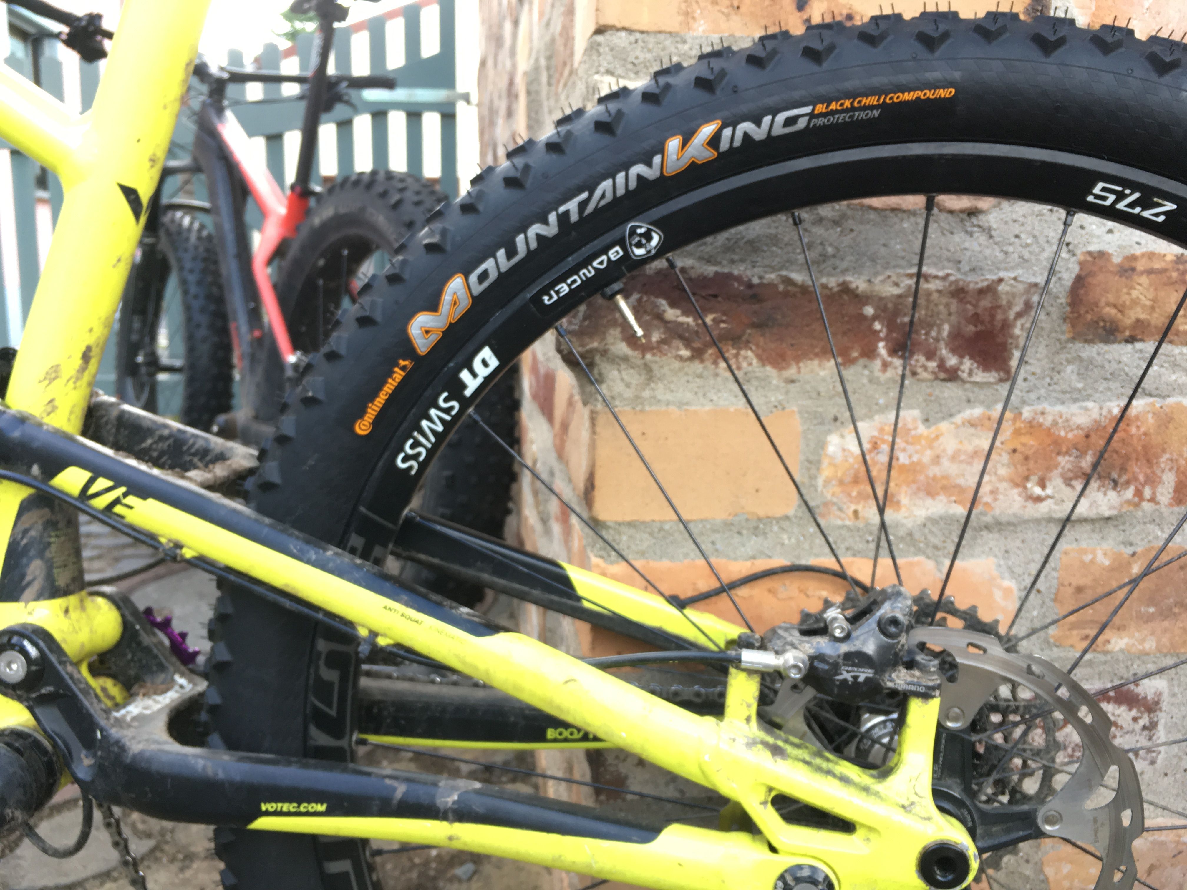

Den vorhandenen MKII hinten und dazu vorne einen Baron Projekt 2.4. Fahre diese Kombination jetzt die 2. Saison und kann sie nur empfehlen. Lässt sich noch (sehr) gut hochtreten (ich hab' außerdem ~5km Asphaltanfahrt, auch da voll in Ordnung), Grip würde ich als sehr gut bis ausgezeichnet einordnen, auch oder gerade bei Nässe schlägt sich die Kombi super. Einzig bei Schotter ist der Baron Projekt ein bisserl diffus, schwimmt irgendwie auf.
Durch Umzug neues Bikerevier, deshalb werde ich vermehrt AM-Touren fahren.
Original-LRS bestückt mit Kenda Nevegal 2 Pro EN-DTC (779 Gramm) und Conti MK III 2.3 (724 Gramm).
Weniger muss für dieses Bike nicht sein.;)

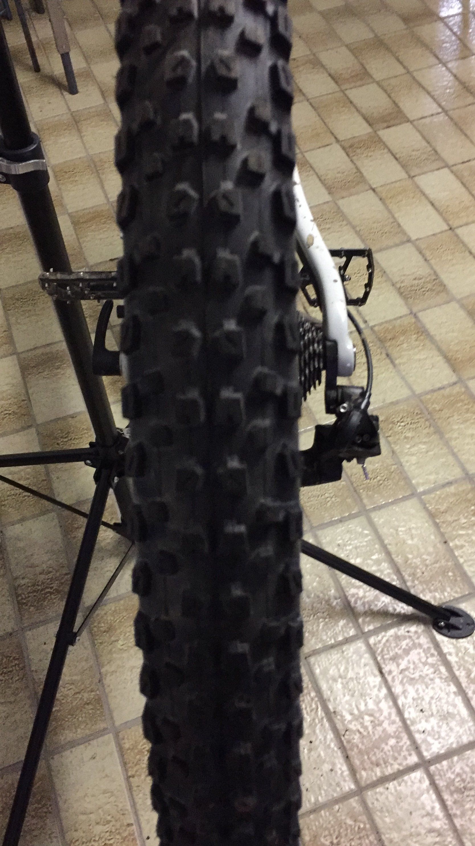

Ah okay, also hat sich der 2,8 nicht schwammig angefühlt, sondern bist wegen Platzmangel auf 2,6. Dann werde ich wohl vorne 2,8 und hinten 2,6 roro probieren.
Ne, da brauchst Du Dir keinerlei Sorgen machen. Ich fahre mit 16 PSI vorn und 19 PSI hinten und wiege knapp 80 kg. Da ist nichts schwammig oder knickt weg. Vorn breiter sollte vorn auch noch einmal Grip erhöhen. Das passt schon als Kombi.

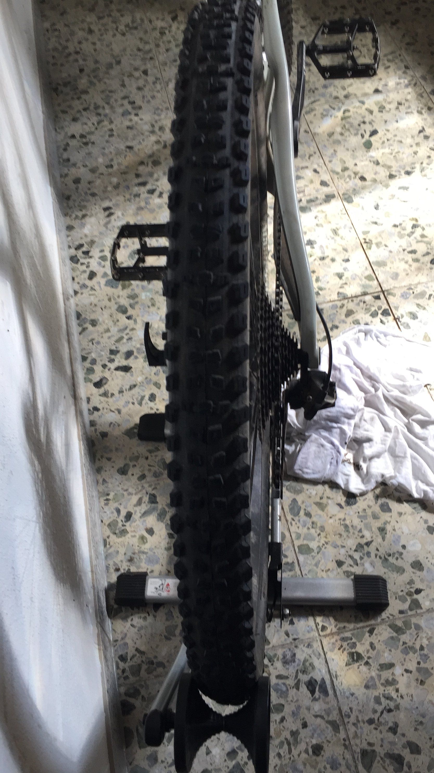

Habe einen fast neuen Nobby Nic Addix für vorne günstig ergattert. 2,8. Hinten habe ich mal einen 2,6 RoRo Addix auf die 40er Felge gezogen. Habe noch massig Platz. Da würde auch ein 2,8er reinpassen. Auf der 40er Felge wirkt der 2,6er schon fast unterdimensioniert. ;-) Vom Gewicht wäre beim RoRo nur 50g Unterschied und würde beim HT vermutlich nochmal besser dämpfen. Wenn er aber im Vergleich zum 2,6 sehr viel schlechter rollt...
