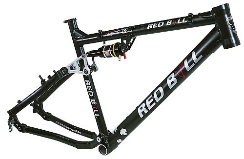

So, wo sich die Leichtbauer gerade alle hier im Thread tummeln möchte ich mal eben die neue Aufstellung meines neuen Bikes Listen:
Rahmen: Red Bull NPL (19“) 2350g
Dämpfer: SID XC o.ä. (165mm) 260g
Gabel: Sid XC o.ä. 1450g
Vorbau: WCS 120mm +Aluschrauben 120g
Lenker: Checker-Pig Carbon 120g
Hörnchen: Tune / Icon 70g
Sattelstütze: USE 27,2 X 420mm 210g
Sattel: Flite TT 170g
Klemmschelle: 30g
Schnellspanner: Tune AC 16/17 60g
Laufräder: Hügi, Tune, 517, Rev. Alu... 1600g
Reifen: Fast Fred o.ä. 800g
Schläuche: Conti Latex 250g
Kassette: Sram 9.0 11-32 300g
Schaltwerk: XTR 220g
Umwerfer: LX 140g
Schalthebel: Sram Attack SRS 220g
Bremshebel: XTR / XT / Avid Mag o.ä. 170g
Bremsen: Tektro MT31 Mag 300g
Züge: Nokon 200g
Kette: Sram PC 59 330g
Griffe: Sram 80g
Innenlager: Titan Tec / Tune o.ä. 180g
Kurbel/Blätter: Deore + Alu KB + Aluschr. 650g
Pedale: Shimano 747 380g
Steuersatz: Cane Creek / Ritchey.. 120g
macht 10760gramm
Des ist doch so alles realistisch & machbar. Habe ich was vergessen ?
Wäre doch klasse, wenn das teil so leicht würde. :D
Hier die Basis
