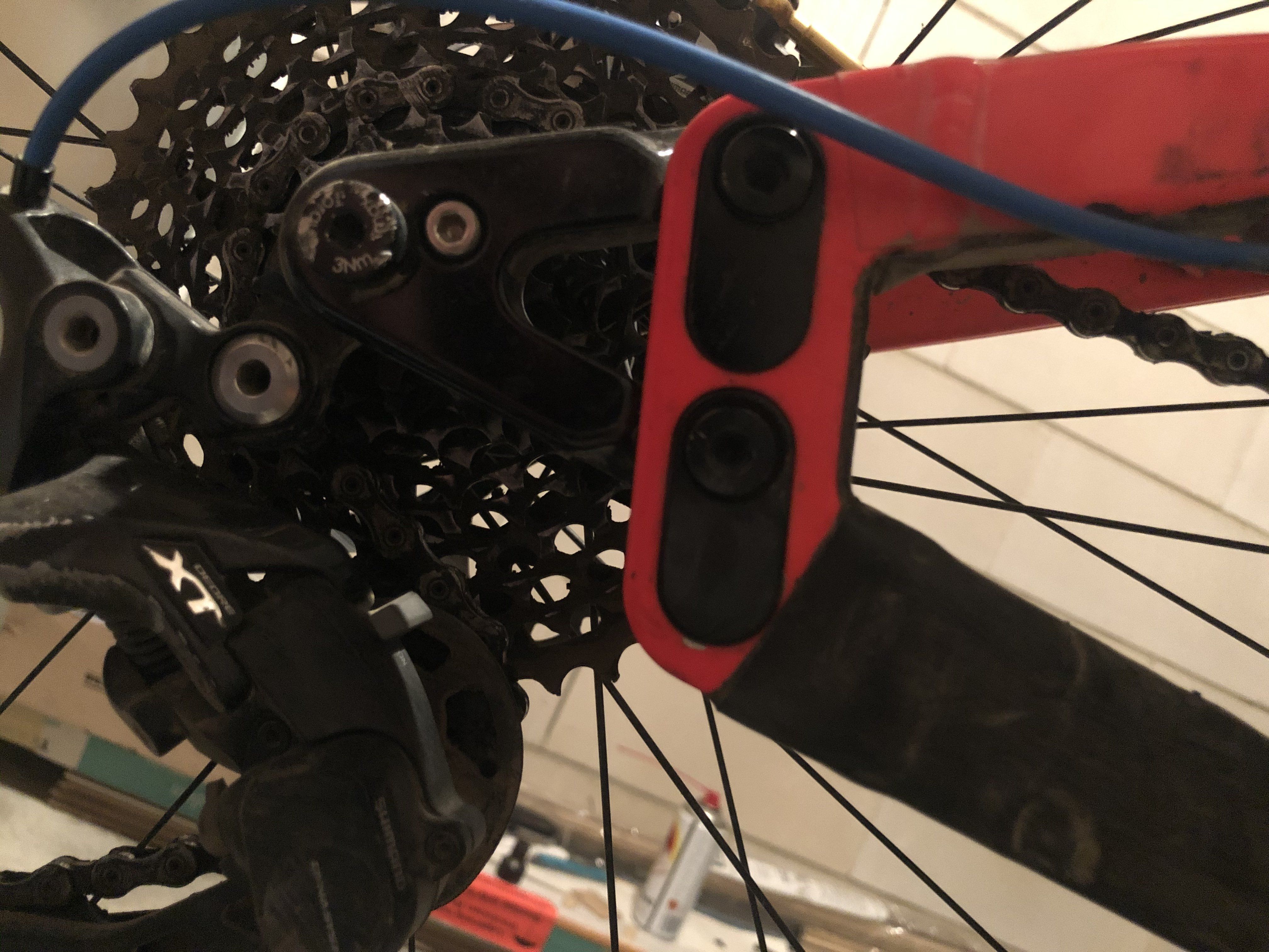

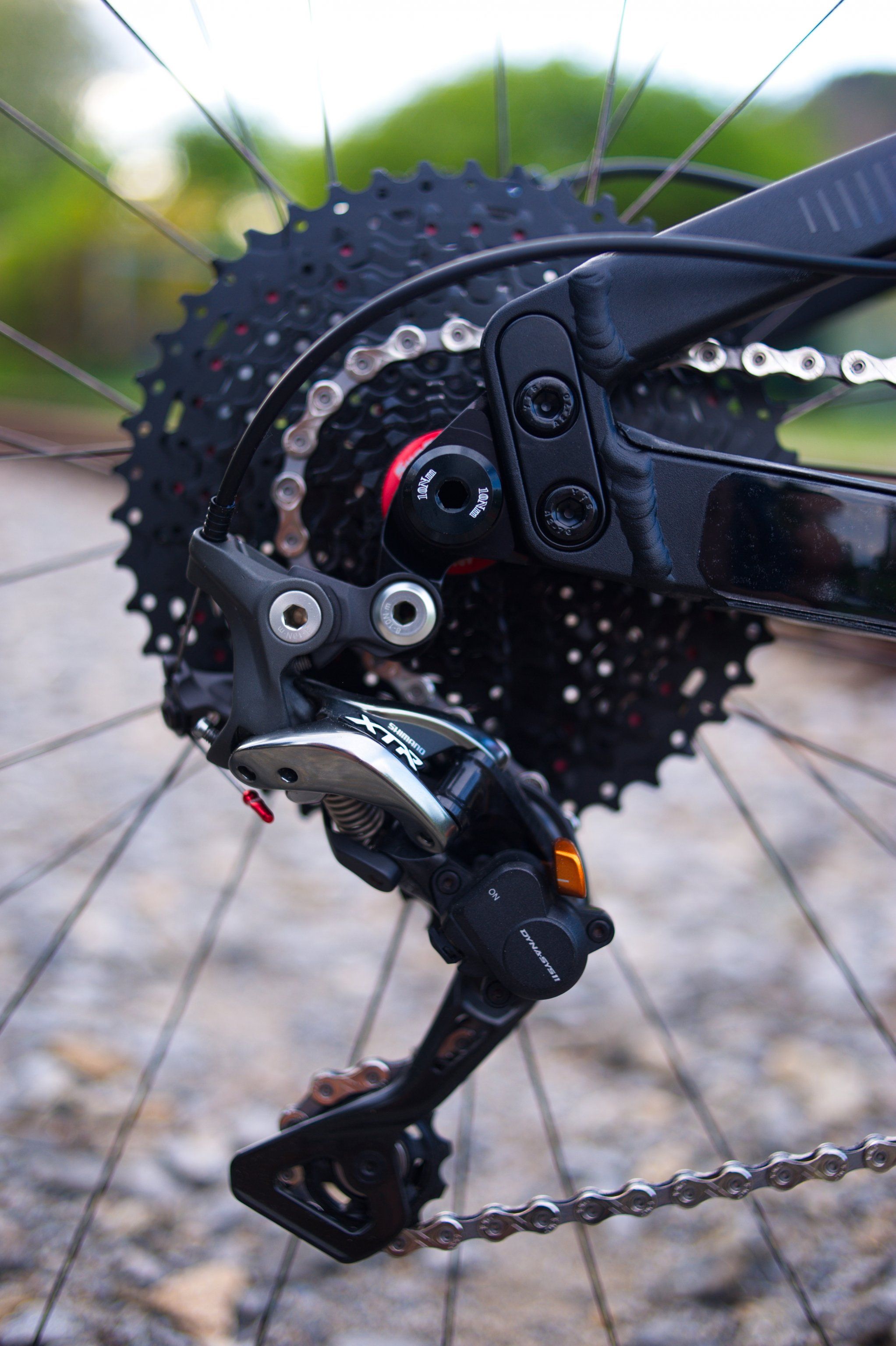

Interessant. Meine sind nämlich vom Hersteller schon in schwarz gekommen.Korrekt...viel schlimmer war für mich aber die Farbliche Optik mit den Stahl Schrauben![]()

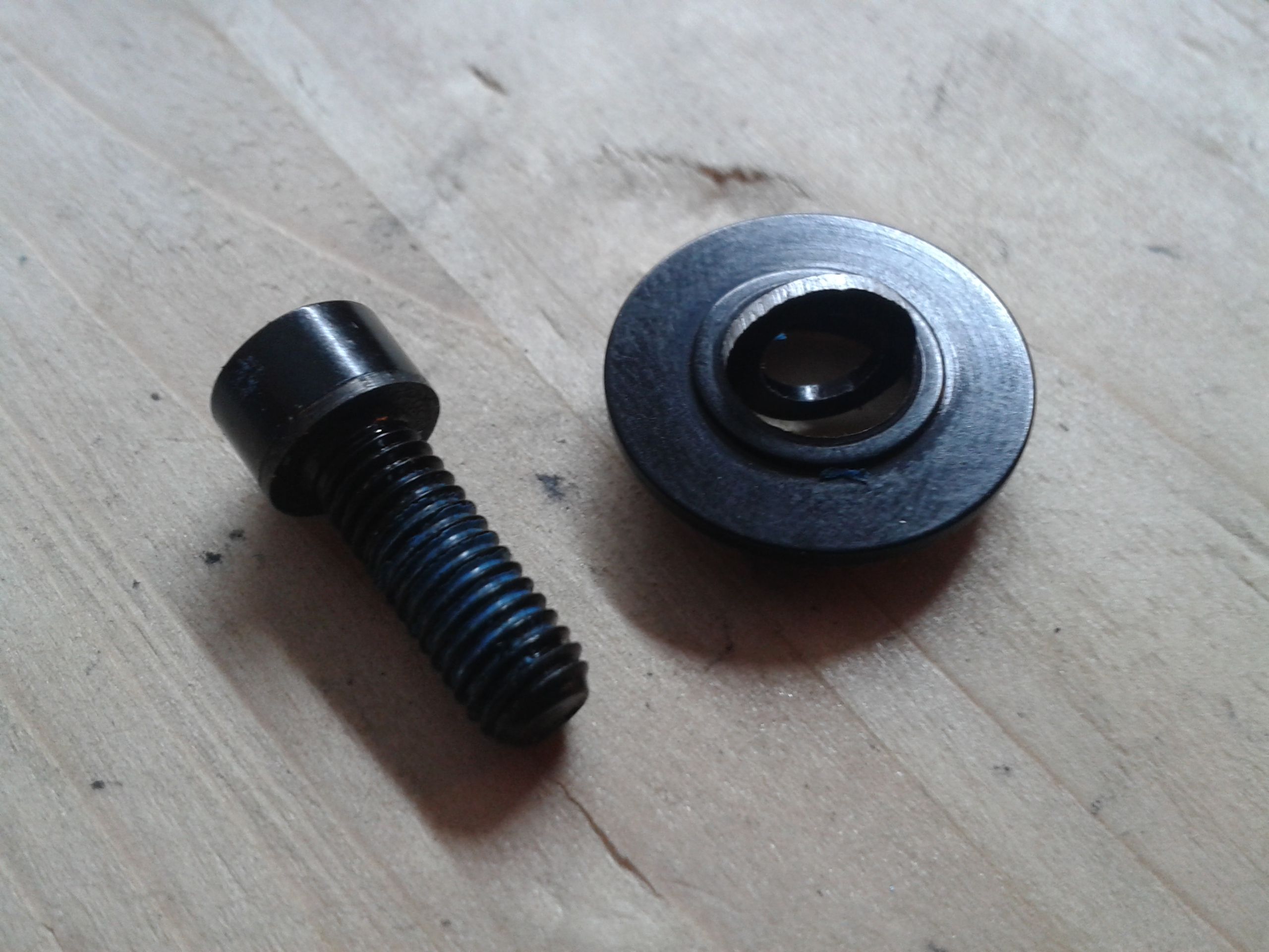

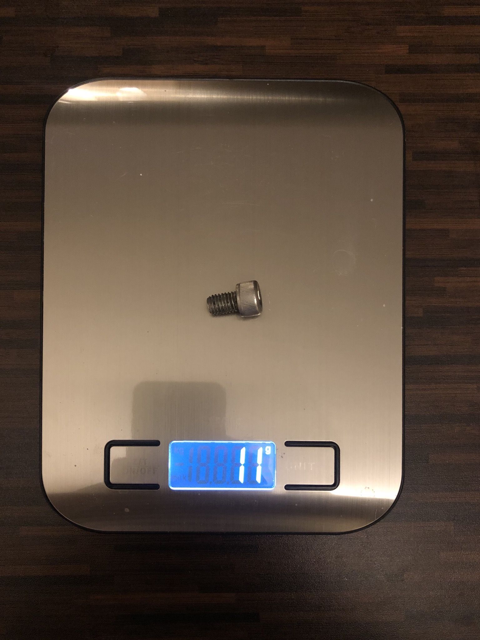

Alles klar. Dafür waren zumindest bei mir (MY17) die Schrauben an den Gelenken Schrott. Der Kopfdurchmesser war zu klein und hat auch bei korrektem Drehmoment die Unterlegscheibe durchbrochen. Hab an dieser Stelle dann eine zusätzliche Unterlegscheibe einlegen müssen und auf Edelstahl-Schrauben mit geringfügig größerem Kopf gewechselt weswegen hier der Schraubenkopf jetzt vor steht und auch nicht mehr schwarz ist.Wurde erst mit den Modelljahren 2017 eingeführt...davor sah es leider anders aus.
Das hatte ich auch, Bernhard hat die Schraube dann getauscht.Alles klar. Dafür waren zumindest bei mir (MY17) die Schrauben an den Gelenken Schrott. Der Kopfdurchmesser war zu klein und hat auch bei korrektem Drehmoment die Unterlegscheibe durchbrochen. Hab an dieser Stelle dann eine zusätzliche Unterlegscheibe einlegen müssen und auf Edelstahl-Schrauben mit geringfügig größerem Kopf gewechselt weswegen hier der Schraubenkopf jetzt vor steht und auch nicht mehr schwarz ist.
Ich hab von Bernhard die gebrochenen Unterlegscheiben ersetzt bekommen, aber nachdem diese dann auch gebrochen ist, hab ich erst erkannt, dass das Problem am zu kleinen Schraubenkopf liegt. Eine erneute Reklamation hab ich mir erspart, der Weg zum nächsten Baumarkt war kürzer und schneller. Nur schwarz sind die Edelstahl-Schrauben halt nicht...Das hatte ich auch, Bernhard hat die Schraube dann getauscht.

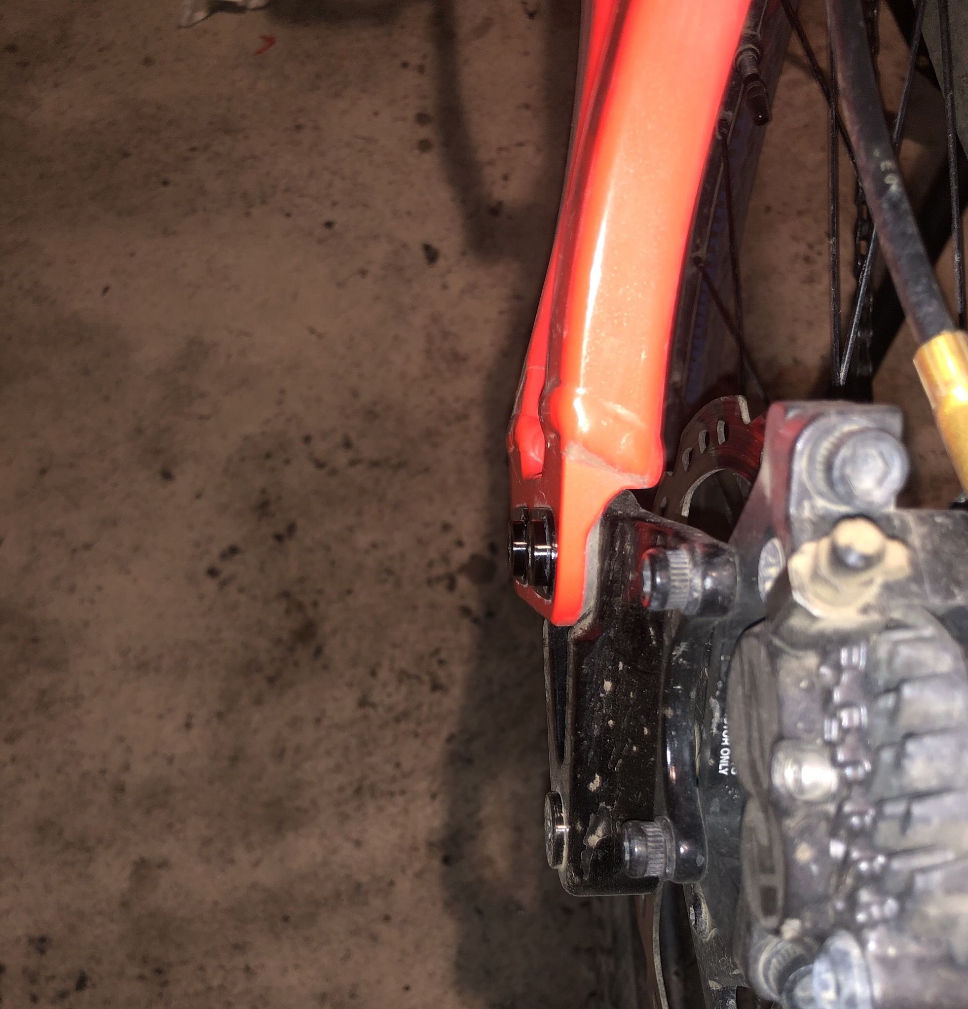

Allerdings sind das ja die Schrauben für die Lager und nicht die für die Ausfallenden.
// Edit
Bin aber ne ganze Zeit lang mit der gebrochenen Schraube gefahren, ohne dass sie sich negativ bemerkbar gemacht hätte.

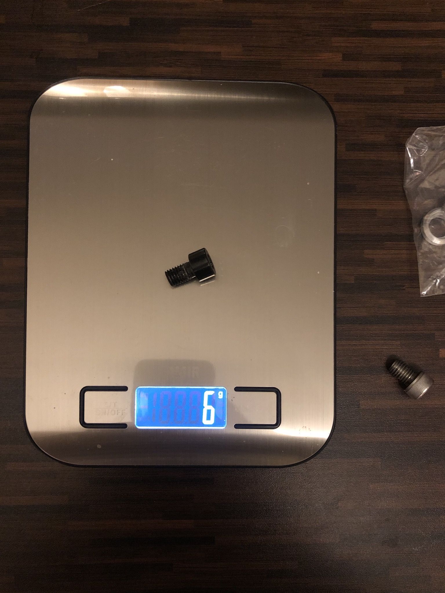

Danke dir erstmal. Meine Werkstatt wäre überfordert mit dem Vorhaben!Ich musste die im 10er Pack bestellen, ich hätte also noch 4. Die müssen allerdings gekürzt werden. Ich habe im Moment allerdings weder die Zeit noch Möglichkeit dazu.
Ich hab dir damals für knapp 20 Euro in CN bestellt. Für 1.90 pro Schraube zzgl. Versand könnte ich sie abgeben. Aber das Kürzen ist eine scheiss Arbeit. Titan ist sehr hart. Ich hab eine Flex genommen, dann würde ich es wegen den nicht ganz ungefährlichen Dämpfen ausschließlich an der frischen Luft schneiden.
